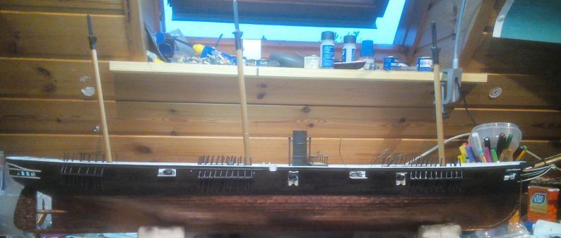

Montag, 27. Oktober 2014, 19:50
Zwischenupdate.
Die ersten beweglichen Teile der Takelage sind an ihrem Platz.
Wenn ich so weiter mach wird noch a Schiff draus

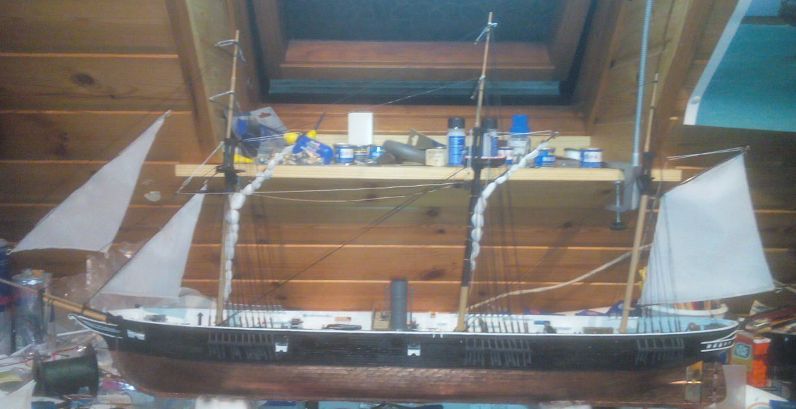

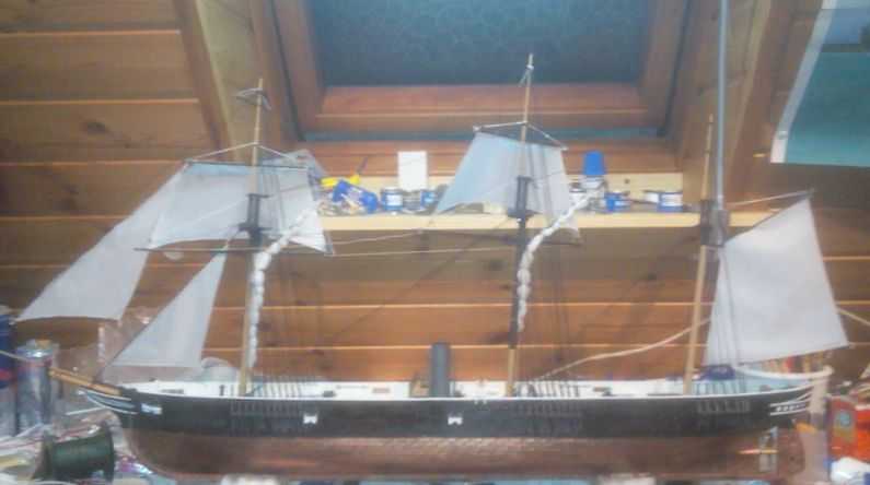

Nabend.
Die Gaffelsegel an Fock- und Großmast konnte ich leider nicht funktionstüchtig setzen.
Dann halt eben aufgegeit.
Garnicht so einfach so eine "Wurst" zu bändigen.
Weiß nur gerade nicht ob schwarz oder weiß besser aussieht?
Meinungen dazu?
Montag, 3. November 2014, 20:51
Wie jetzt? Fangen wir an zu schludern???
Spaß beiseite, ich finde die aufgegeiten Segel zu mächtig, die Würste dürften meiner Meinung nach etwas dünner sein. Mit schwarzem Garn festgemacht gefällt mir besser, da man es besser sehen kann.
Viele Grüße,
Matthias
Montag, 3. November 2014, 21:00
Leider musste ich mich zwischen Gaffelsegel (mit Baum) aber ohne Stage für den Groß- und Besanmast, oder eben ohne Gaffelsegel dafür halten die Masten besser, entscheiden.

Mittwoch, 5. November 2014, 00:46
Sire,
wenns Ihr mich frogt... ich verstehe das Problem der Schoten schon- aber hast Dus mal ausprobiert, wie das ginge- mit Stagen?
Aber ob bei dem Kampf das Großgaffel - Segel denn gesetzt war?
Ich hätte meine Zweifel... wg. Funkenflug.
Nimm die Besan-Gaffel, m.M.n. ist das gut. Aber kuck auf kleinere Staus der Segel.
Bestimmt waren die Zeisinge hell ( so wars bei meinen Booten immer und bei allen, die ich kenne ) aber warum nicht schwarz? Das ist ja nicht das historisch exakteste Schiff- und grafisch siehts gut aus.
Ich denk,Du wolltest uns die Alternativen zeigen-und weniger das Endprodukt und hast deshalb so übbig gewurstet.
Wie wäre es denn, wenn unten im Liek der Gaffelsegel ein (feiner ) Drahtbügel eingearbeitet wäre? Dann stünde das Gaffelsegel etwas sauberer anyway-und eventuell käms rüber? Hast Du damal experimentiert? Oder sind es die langen Schoot- Wege und die extra Steuerung?
Guz Nächtle
Bibi

Mittwoch, 5. November 2014, 01:03
hmmmm, ich als stiller beobachter, kann meinen beiden vorredenern nur zustimmen,
die würste sind zu dick und bibbis überlegungen sind auch nicht von weit hergeholt 8)
Andi :ahoi:
Fertig: RC: surprise 4 1:100
Mittwoch, 5. November 2014, 20:25
Nabend.
Ihr hattet natürlich recht.
Die Segel wurden mit mit hellem Garn besser gefesselt.
Die Gaffelsegel an Fock- und Großmast kämen über die Stage wenn ich sie kürzen würde, aber dichtholen und fieren würde nicht funktionieren.
Macht aber nichts, sieht so auch ganz gut aus.
Oder was meint Ihr?
Zu viel Tuch würde das Schiffchen eh nicht vertragen weil ich (voraussichtlich) kein Schwert anbauen möchte und kaum noch Ballast übrig ist.
Die ganze Wäsche wird also nicht heraus gehängt :-)

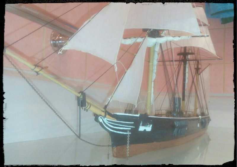

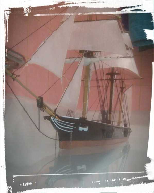

Sire!
Sieht genialst aus! Fettes "Gefällt mir". Wie hast Du denn die Brassen geführt- und kannst Du noch ein Bild von den Segeln im Detail zeigen?
Wegen der "Wäsche" hast Du recht; ich habe einmal vor Jahren eine CSS Alabama mit den Revell- Segeln gebaut und schwimmen lassen. Die lief zwar gut ( ohne RC etc) - aber nur eben auf dem Baggersee und bei leichtem Wind. Das vordere Gaffelsegel hat sehr z.B. viel Fläche. Aber sie lief wie der Wind.
Die CSS Alabama hatte real viele unterschiedliche Riggs- einmal sogar 2 Schornsteine ( ein Stoff- fake). Ihre "Plan- Takelage" war an Fock und Groß mit Royals und Leesegeln; Kreuzmast nur die Gaffel. Topsegel über den Gaffelsegeln.
Bevor sie nach Cherbourg einlief war sie VOLL getakelt- also auch mit Rahen am Besan. Für das Gefecht waren dann die Royals herabgenommen. Tarnung war ja ihr Schutz; sie war vergleichbar mit den deutschen Hilfskreuzern im 2. Weltkrieg.
Auch die Marse waren gelegentlich heruntergenommen- so als sie in Singapore war. Jedenfalls sieht man sie da auf den Photos nicht. Könnte man, um Topsgewicht zu sparen auch auf die wichtigen Querhölzer reduzieren.
Wenn Du die Boote machst... schwarz wäre schön, mit der Kante in Mast- Farbe. Die Kante kann aber auch rot sein. Die Boote sind reine Revell- Phantasie; es gibt zwar viel unterschiedliche Unterlagen, aber sie waren wohl kleiner und die Gig hatte schöne purpurne Kissen (Südstaaten- Chic) und schöne, geflochtene Steuerleinen... Die Davids könntest Du auch nach innen gedreht anbringen- da brauchst Du nur zwei Messingstifte durch die Davids bohren und sie dann mit dem Gesicht nach "binnenbords" anbringen. Hast Du eines der schmalen Boote der Conny übrig, probiers mal mit so einem als Boot.
Mit viel Freude
Bibi

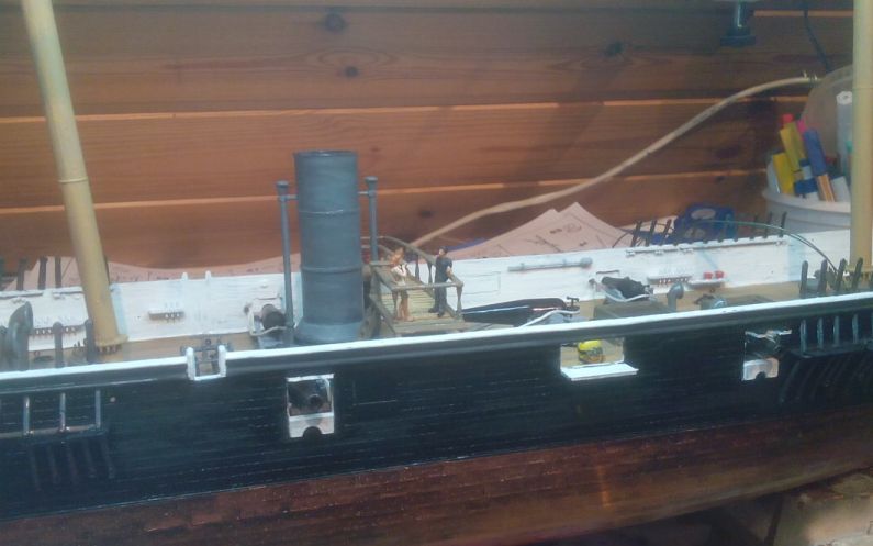

Sonntag, 9. November 2014, 17:50
Stimmt, so langsam gricht des a Gsicht
Beiträge: 971
Realname: Chris (Aubrey)
Wohnort: Wechselnd
Montag, 10. November 2014, 14:31
....und dann "Feuer frei!" auf die "USS Hatteras".... Die Farbgebung, Segel, Look- sehr stimmig; pörfektest!
Wg. Anker: Wenn du alte von einer "Cutty Sark hast- nehm besser die; die Revell- Anker des Schiffes sind mal absolut "un". Die realen Anker waren eine Art Patentanker- aber solche gibs nicht in fettisch.
With Love from Regencape-town
Bibi.
