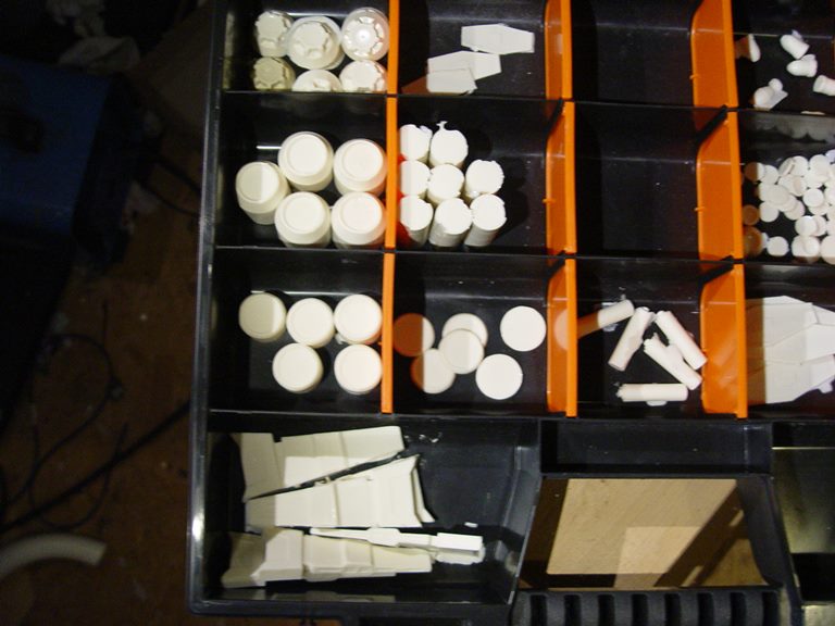

so, um den Überblick zu behalten hab ich mal angefangen, die Teile in einem Setzkasten zu ordnen.
Einige Formen muss ich doch neu machen, da komme ich nicht drumherum, aber der Guss läuft, wie Ihr seht!!!

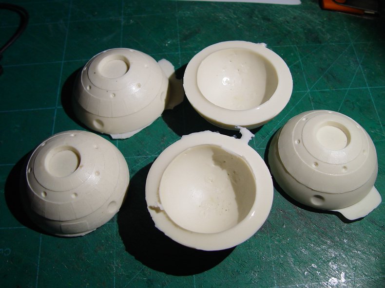

Dienstag, 30. August 2016, 23:35
Das frische Resin ist da, allerdings behindert mich diese tropische Temperaturorgie.
Über 28 Grad härtet das Zeug schneller, als es in die Formen gekippt wird. Das NERVT!
Dennoch gehts mit den "dicken Dingern" weiter.
Hier die ersten Halbkugeln des Bugs. Mit einer selbstgegossenen Gummihalbkugel geht es gut, eine Hohlkugel für die Brücke zu machen.

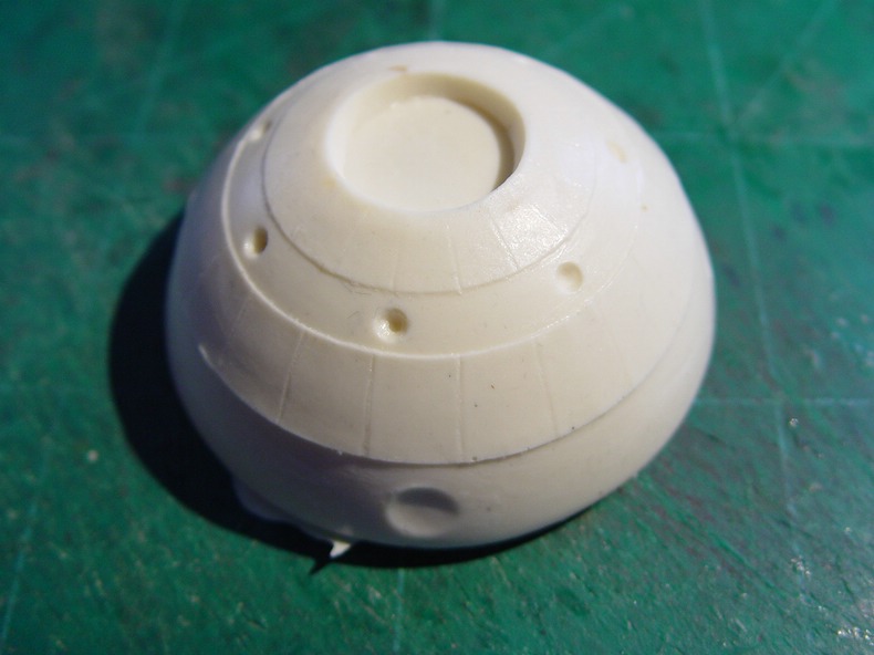

Ich fange mit der frisch gegossenen Bugsektion.
In einer Bohr-Orgie habe ich das grosse Brückenfenster aufgebohrt. Und von Innen gleich mit einem etwas grösseren Forstnerbohrer eine Stufe reingesäbelt.

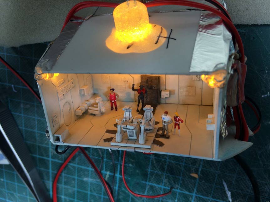

Und schon kommt die erste Frage nach der Ausstattung. Serie oder Realität...? In den Aussenbildern der Comet ist die Brücke/Zentrale immer knallgelb-orange leuchtend ohne Blick nach innen zu sehen. Innen ist die Brücke im Flug dunkel und keine Spur von gelb. Meist ist noch eine Art Peilkreuz zu sehen, also?
Ein Innenausbau der Brücke wäre kein Ding, aber knallgelb beleuchtet doch -würgs. Gelbes Aussenfenster aus Verpackungsfolie - dahinter ein Fenster in klar mit dem Peilkreuz. Dahinter eine diffundierende Membran von hinten angestrahlt mit einem Schattenwurf der Besatzung.
Was meint Ihr dazu?

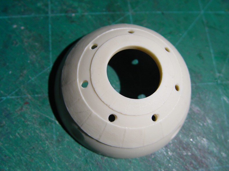

Und dann gehts gleich weiter. Rund um das Brückenfenster sind so kleine Öffnungen - 9 Stück auf den meisten Bildern. Bremsdüsen? Zu klein und arg eng am Fenster. In einer Folge ist allerdings zu sehen, zu was diese Löcher gut sind...es sind ganz altväterliche -Scheinwerfer!!!
Also den Bohrer angeschmissen und 2mm grosse Löcher rein, und von innen mit 8mm dagegenhalten. Ich werde da 2mm-Tower-LED reinpassen in reinweiss schön knallig - Scheinwerfer eben, um Objekte im Raum anzustrahlen, die untersucht werden müssen. Ja,so wirds gemacht.

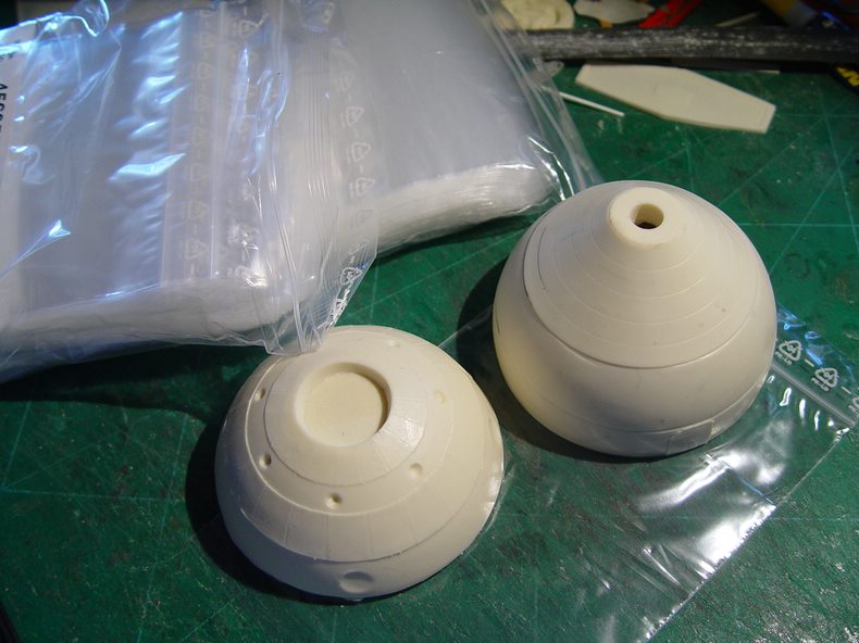

Donnerstag, 8. September 2016, 01:14
Nunja, der angebliche 24-Stunden-Versand des LED-Lieferanten scheint ja nicht zu klappen, also erst mal weiterbauen.
Ich habe den hinteren Teil der Brückenkugel gegossen, und auch hier die Halbkugel benutzt.
Zusätzlich habe ich dann die Aufnahme für das tragende Rohr von 8mm gebohrt, und zugleich den Konus von innen mit einem Forstnerbohrer erweitert. Gewicht sparen und Platz für eine Kurzzeitbatterie von 9V schaffen...
Und gleich mal über das "Segel" - kann kein Sonnensegel sein- nachdenken.

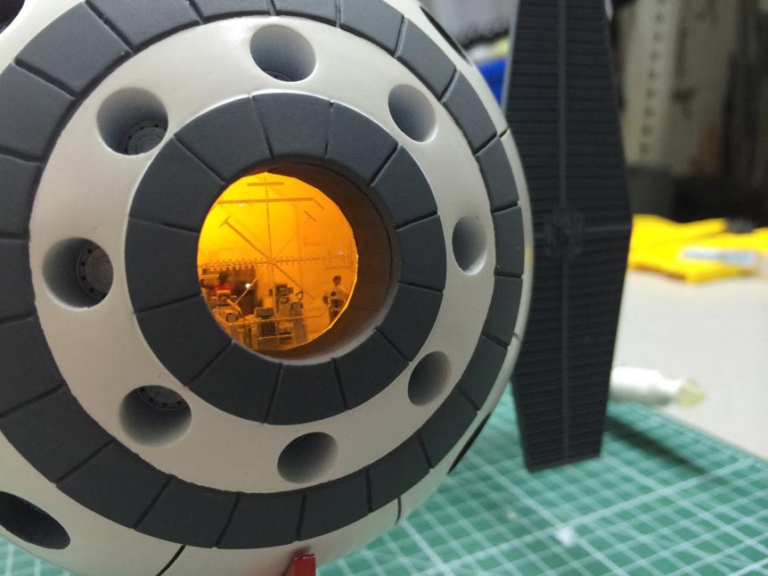

Hat mal irgendjemand in meinen Link geschaut?
Da kann man sehen wie der Kollege die Brücke gemacht hat, echt sehenswert.
Das soll keineswegs dieses Projekt schmälern, aber vielleicht kann man sich da was abgucken...
Quelle: phoxim.de

klar kenne ich diese grossartige COMET!!! Wunderbare Arbeit!
Bei der Brücke ist es eine Sache des Platzes, diese Comet ist bald doppelt so gross wie meine. Und da ich auch die Elektrik samt Batterie reinkriegen muss, geht so ein Brückeneinbau nicht, aber ich hab da so eine etwas irre Idee...später mehr.

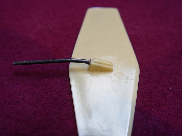

Nun, da ich die übliche Draht-Verbindung der Antennenflügel nicht so schön finde, habe ich einen Träger gebaut.
Daß ein Raumschiff mit mächtigen Waffen und Überlichtantrieb gewiss keine Sonnensegel braucht, ist eigentlich klar, also sind diese "Ohren" Antennenpaneels.
Die kleinen Träger sind allemal schöner und stimmiger...
