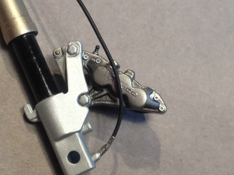

sach ma - was hast du da als Bremsleitung benutzt?

@Konastab Die Bremsschläuche wurden aus 0,7er Stahlflex gemacht und mit Klarlack ummantelt

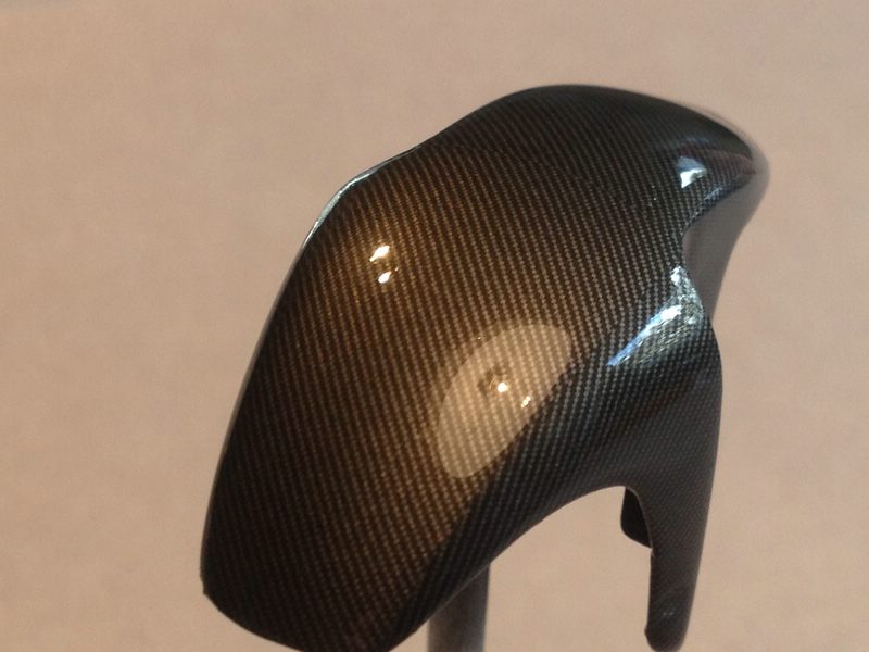

In der Zwischenzeit habe ich ein wenig was gemacht , da wäre der Fender dieser wurde mit CF von Scale Motorsport Tapeziert und anschließend im Klarlack gehüllt .Des weiteren wurde die Gabel lackiert und die Bremsscheiben .
Hier mal der Fender

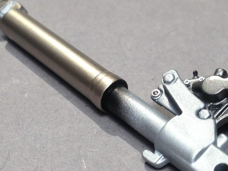

Bei der Gabel wurden die Standrohre in Pale Burnt Metal gemacht die Achsaufnahme in Alu semi die Staubkappen in Seidenmatt schwarz und die Gleitrohre mit BMF beklebt , der Tachoantrieb ( keine Ahnung was der an dieser Position macht der misst wohl die Drehzahl der Steckachse beim rein drehen :abhau: ) wurde mit BMF um wickelt und eine Schraube für den Fender ergänzt .
Leider hatte/habe ich die Tokico Decals für die Zangen noch nicht diese werden aber noch angebracht genau wie die beiden Schrauben die die Zange halten

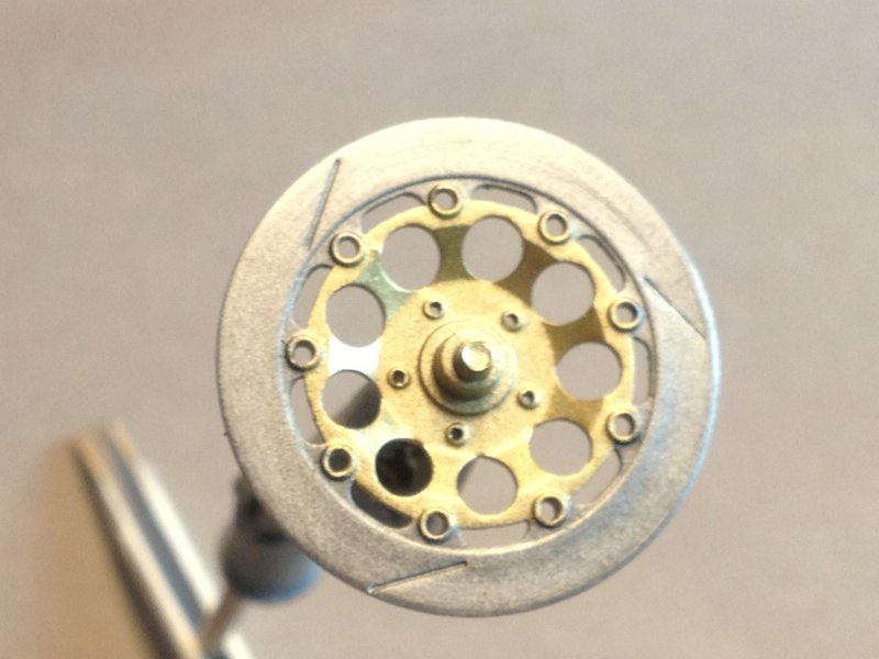

Bei den Bremsscheiben wurde für den Stahlring Stainless genommen der Innenring wurde Tamiya Gold Lackiert und die Nabe in Alu mit einen washing , bei den Floatern bin ich mir noch nicht sicher deswegen sind die auch noch nicht Gelackt

ja das ist echt der Hammer, was Du allein schon an Gabel und Bremse zeigst, da wird einem echt Angst und Bange wenn man überlegt was da wohl noch kommt. :sabber:

Die "Carbonisierung" des Frontschutzbleches ist Dir auch sagenhaft gut gelungen. Mir steht das bei meinem neuen Projekt auch noch bevor, großflächige Carbondecals... :roll:

Fangen wir ( wie auch anders ) mit der Bremse an , die Zange bekam ihr Tokico Decal und bei den Floatern habe ich mich für Blau entschieden .
falls es jemand interessiert die Floater wurden mit BMF abgeklebt das ich mir vorher in 2mm kreise habe Plottern lassen .

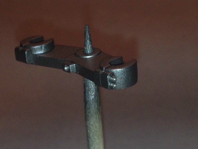

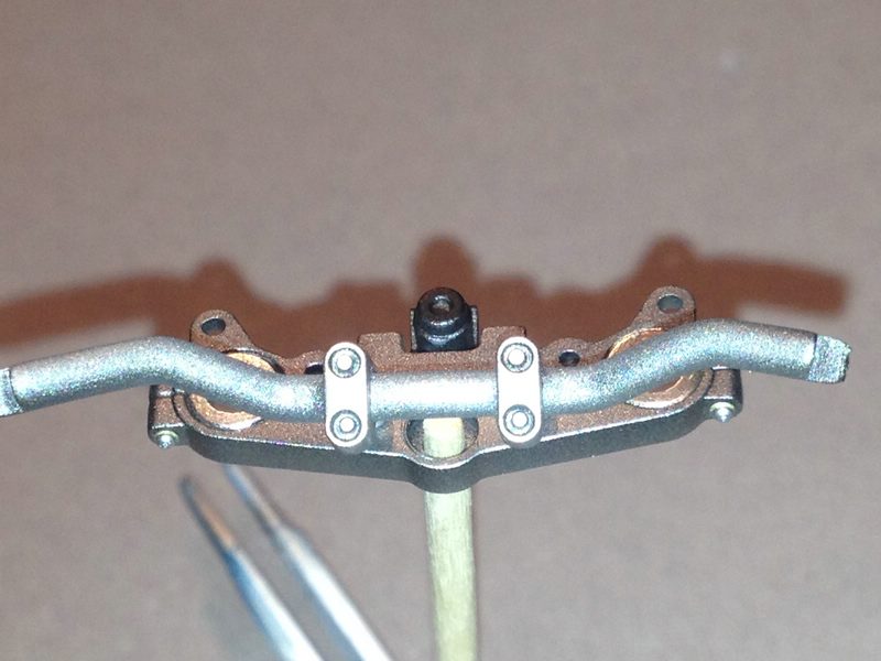

Als nächstes waren die Gabelbrücken dran , bei der Unteren wurden die angedeuteten Schrauben ersetzt so das sie jetzt eine Zweifach Klemmung hat . Bei der Oberen wurde eine Einfache Klemmung dargestellt ( Scheiben und Schrauben ) sowie die Deckel der Standrohre mit BMF beschichtet ( sagt man das so :idee: Beschichtet )

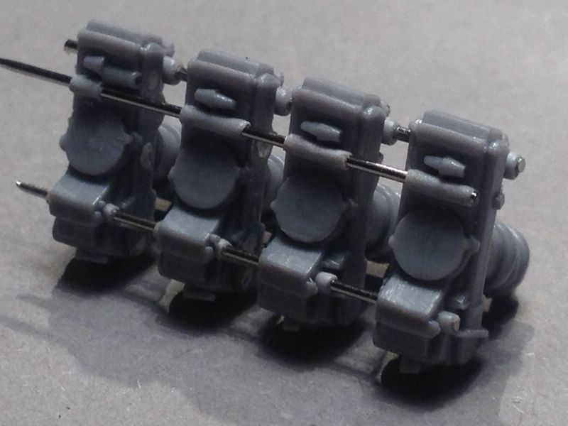

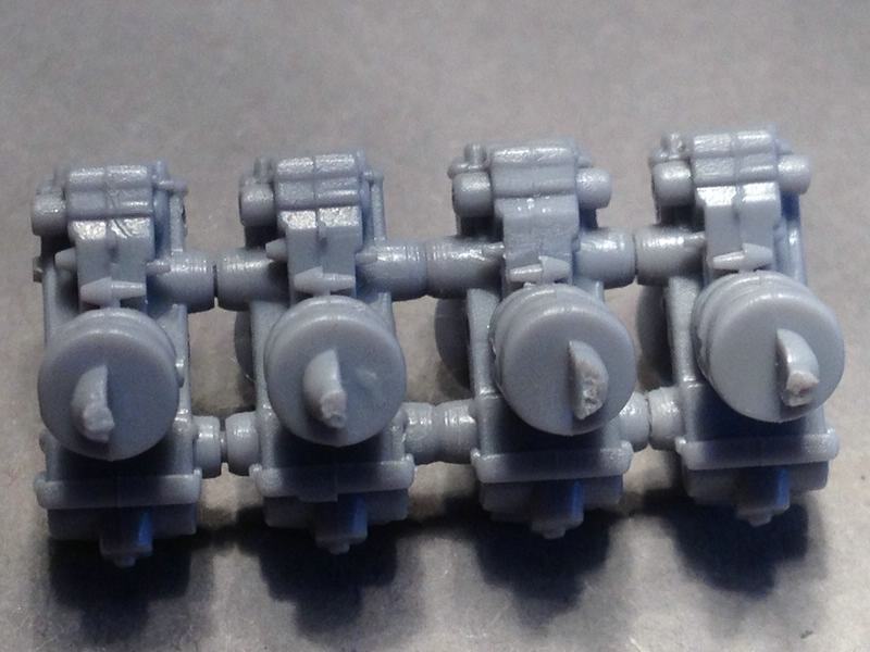

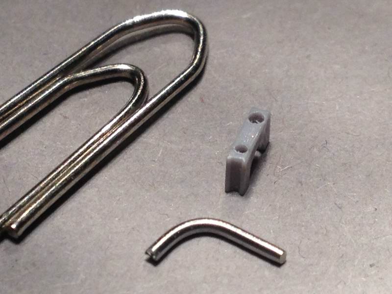

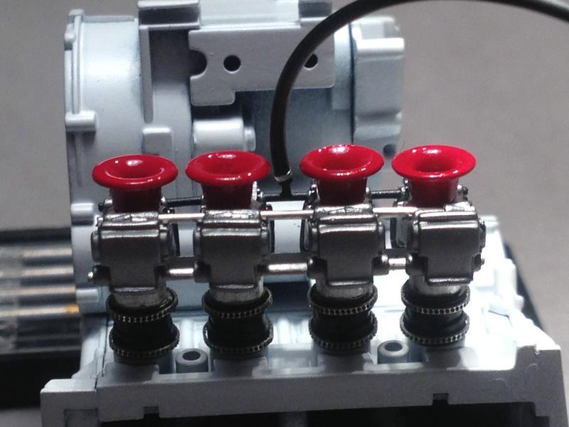

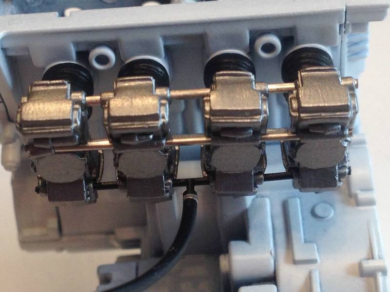

Weiter geht es diesmal mit der Vergaserbatterie , da das Bausatzteil nicht wirklich schön war wollte ich es ein wenig überarbeiten ohne zu ahnen das es wieder Ausartet :bang:
Die Verbinder wurden entfernt und verschliffen . das Gasgestänge wurde aus 0,7mm Stahl gefertigt die Spritleitungen unter den einzelnen Vergasern ist ein 0,5mm Kabel mit T Stück in der Mitte die Überläufe sind aus 0,6mm Stahl .
Des weiteren wurde auf der Rückseite eine Halteschiene aus Teelicht verbaut so wie schraubschellen an den Stutzen .
Die Trichter wurden aufgebohrt und im Proxxon eingespannt und Überdreht .
Lackiert wurde mit Alclad Dark Alu die Vergaser , die Stutzen wurden mit BMF umwickelt und die Trichter Tamiya X-7
Der Vergaser bekommt jetzt noch seinen Halter für die Gas Züge sowie die Anlenkung am Gestänge abschließend ein Washing
So auch diesmal wünsche ich euch eine gute Unterhaltung bei meinen BB
Gruß Jörg

jahhhhh, lecker, sauber, wunderbar!!! :sabber: Top Gemischaufbereitung die Du da gezaubert hast, sagte ich Dir ja schon an anderer Stelle, aber ich scheu mich nicht das auch öffentlich zu sagen. GEIL!
Konnte auf den Bildern nicht genau erkennen was Du verbaut hast: Dynojet Stage 1 oder 2.... :D
Lochband als Schelle an den Ansauggummis habe ich auch noch nicht gesehen, dient das der Gewichtsersparnis? ;) Was hast Du da genommen, oder etwa selbst ausgestanzt... :cracy:
Warte noch auf den Post zur feingewuchteten Kurbelwelle...

@ Rodman Ja Andi Lochband ist schwer in Mode diesen Winter :abhau: sind eigentlich Schraubschellen für 1/24 aber da werde ich nochmal dran gehen .
Und Natürlich werde ich die Kurbelwelle nicht fein wuchten :verrückt: das kann ich doch gar nicht die ist gerade bei LKM in Bonn :abhau:

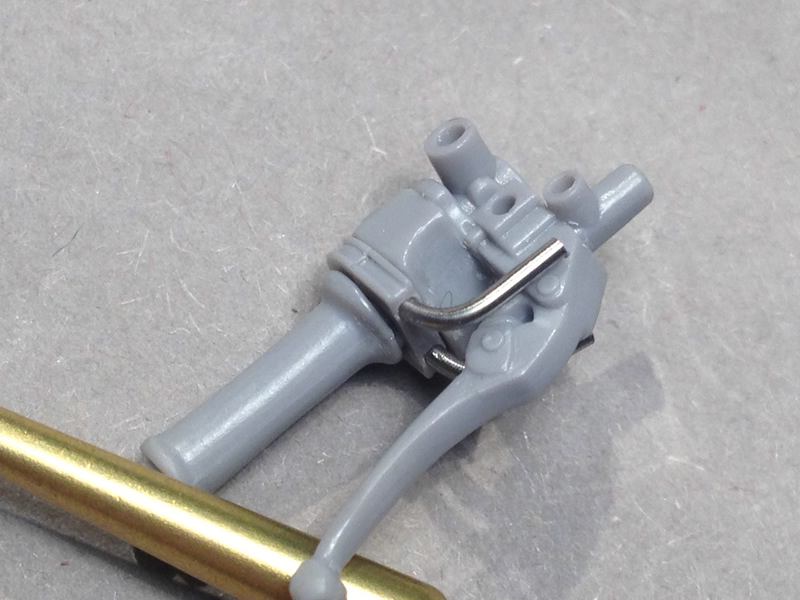

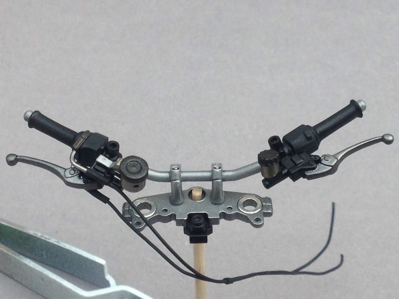

Wer dachte nach der Bremse geht es etwas flotter voran der sollte jetzt nicht weiter lesen , leider ging es wieder mit mir durch und ich habe wieder mal kein Ende gefunden beim Lenker :bang:

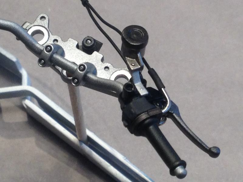

Angefangen wurde diesmal mit den Lenkerböcken ,diese wurden Alclad Alu lackiert der Lenker bekam Dull Alu . Da Geld keine Rolex spielt wurden die Ausgleichsbehälter von Rizoma geordert und in ein Gold /Magnesium getaucht . Die Hebel sind Magnesium gespritzt .
Nachdem man ja nie weis was einen beim Brötchen holen auf der Hausstrecke vor die Flinte läuft wurde ein Kurzhubgasgriff angefertigt .
Auf den Bildern fehlen noch einige Details ( Kill Schalter in Rot / Spiegel/ Washing usw ) aber ich hatte jetzt einfach keinen Bock mehr und es werden jetzt eh schon zu viel Bilder eingestellt , die Arbeiten werden selbstverständlich noch gemacht .
So genug Labber Labber Leberkäse hier nun die Bilder

Sind die Gabelbrücken auch von der Suzuki? Sehen nämlich irgendwie ganz anders aus wie bei der Kawa.
