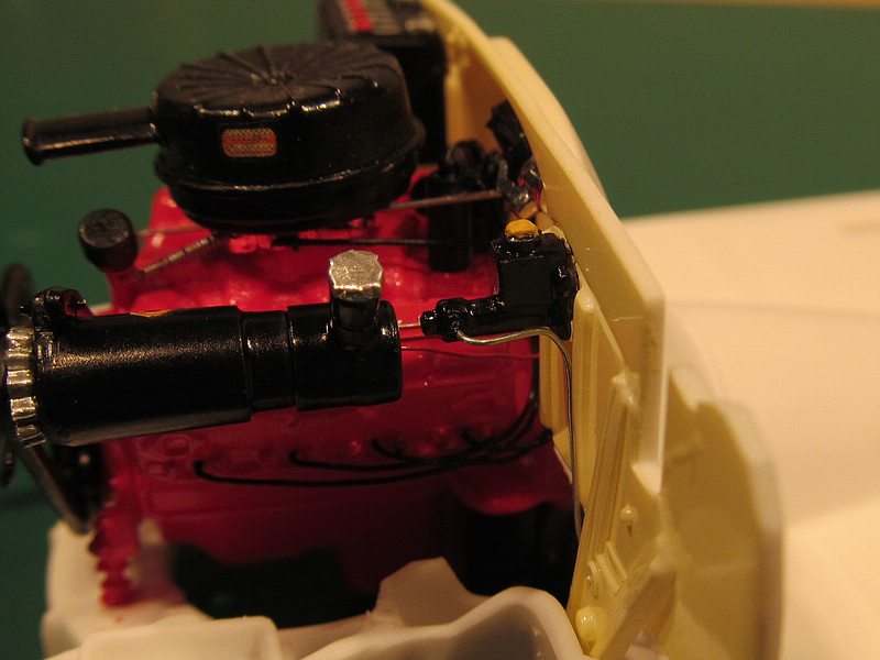

Die nach vorne ausgeführte Leitung des Bremszylinders stößt an die Lichtmaschine, passt so also nicht
Also korrigiert und die Leitung zur Seite gelegt. Übrigens auch so auf meinen Referenzphotos zu sehen, ich muss da nur mal manchmal besser hingucken

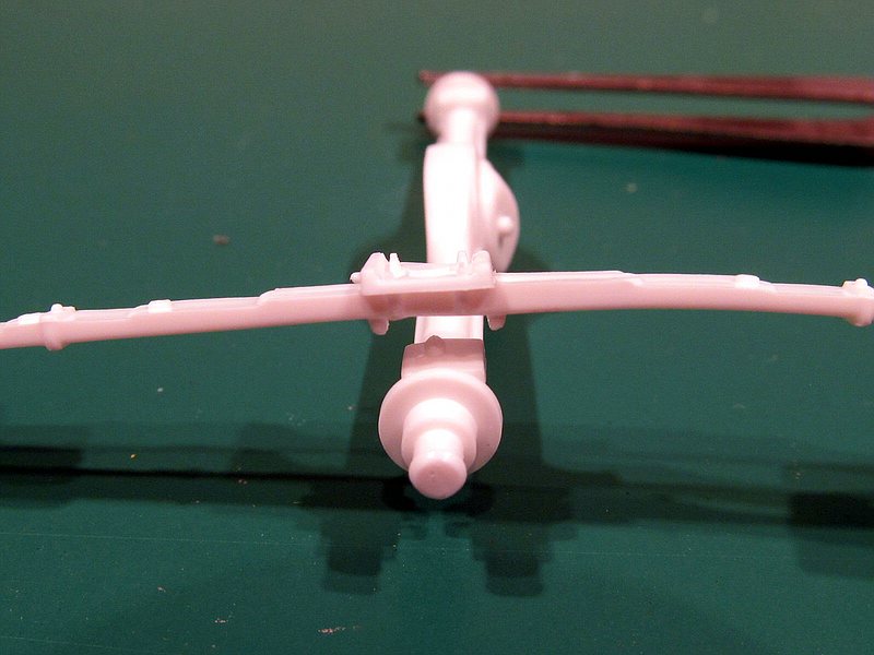

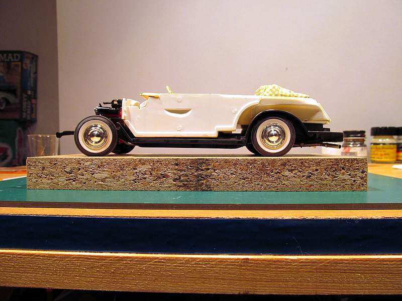

Jetzt kommen wir zur bereits angekündigten Tieferlegung der Hinterachse. 2 mm = 50 mm soll das Heck durch Last tiefer kommen
Zwei 1 mm Plättchen dazwischen geklebt und mit GAP verspachtelt und stabilisiert

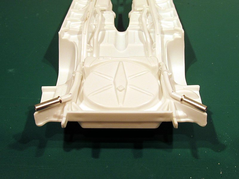

Noch eine Sache, die mich stört, sind die gerade nach hinten ausgeführten Auspuffrohre. Auf keinem meiner Referenzphotos ist das so, sondern die Rohre enden nach schräg hinten
Also habe ich die Auspuffendstücke amputiert und die Rohre mit der Dreikantfeile eingeschlitzt
Dann habe ich Aderendhülsen aufgesteckt und so sieht das doch besser aus. Die Enden müssen noch ein bißchen vom Unterboden weggebogen werden

[...]Die nach vorne ausgeführte Leitung des Bremszylinders stößt an die Lichtmaschine, passt so also nicht[...]
Das ist die Servopumpe an der LiMa angeflanscht :D :pfeif: .
Haste die nicht schon mal verschlaucht zum Lenkgetriebe?
Ich hab das mal markiert, weil so richtig folgen kann ich Dir da gerade nicht :nixweis:
Links ist die LiMa, richtig ? Rechts ist der Bremszylinder, richtig ? Zwischen Servopumpe und Bremszylinder sind ca. 2 mm Platz. Was da auf dem zweiten Photo ( korrigierte Leitung ) zwischen den Beiden aufblitzt, ist ein Stück des "Chevrolet" Schriftzuges auf dem Ventildeckel, keine Verbindung zwischen den Beiden, falls Du das meinst.
Mit was hast Du das geklebt? Violettes Zeug?!? Was'n das?

Links ist die LiMa, richtig ? [...]
Jap, mit angeflanschter Servopumpe - das separate Bauteil mit dem silbernen Einfülldeckel ;) . Weil Du geschrieben hattest, das der Hauptbremzylinder an der LiMa anstößt (Korinthen gekackt, weiste :D ). Darum auch meine Frage, ob Du die Schläuche von der Servopumpe zum Lenkgetriebe legst, wie Du es (sofern ich mich nicht irre) beim 56er DelRay schon gemacht hast. Oder bei einem anderen Schlitten von Dir ;)

@ Dominik: Yeah, dann ist mir das jetzt klar geworden :ok: . Ob ich da noch Schläuche dran mach ? Na mal sehen, wahrscheinlich ja ;)

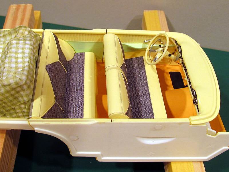

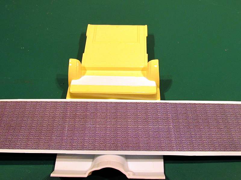

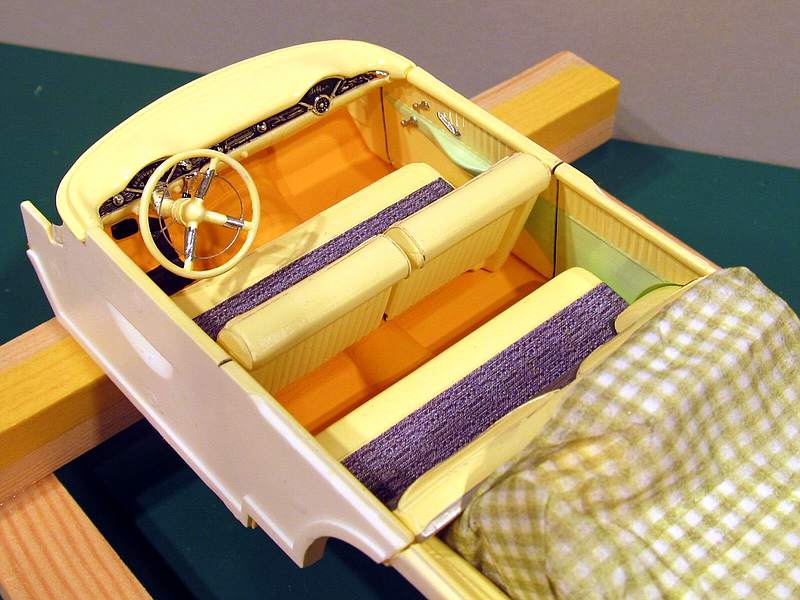

Das ist mein selbstgedruckter Stoffbezug. In der Kombination mit gelbem Vinylleder, war der Stoffbezug ( die Vorlage ) dunkelgrau, fast schwarz. Ich habe die etwas hellere Vorlage ( blaugrau ) eingescannt, zu einer Fläche vervielfältigt und auf weißes Decalsheet gedruckt

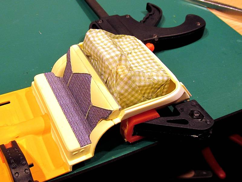

Die hintere Sitzbank hat ihren Bezug erhalten. Bei diesem ersten Versuch hatte ich den Weichmacher erst spät eingesetzt, so dass zwei Stellen eingerissen sind. Mit hellgrauer Farbe konnte ich das aber kaschieren
Die Lehne der hinteren Sitzbank war eine besondere Herausforderung, weil das Decal relativ groß war und viel freigeschnitten werden musste. Mit Hilfe des Weichmachers und eines scharfen Skalpells ging es ganz gut ( Das Rote da im Hintergrund ist ein großes Glas mit Kaltreiniger und dient nur zum Abstützen )
Die vordere Sitzbank war etwas einfacher, weil die Teile nicht so groß waren

Sonntag, 21. Dezember 2014, 15:11
Howdy Matze
Die Tapeten für die Sitze sind ja echt gelungen, tolles Muster, schaut aus wie Orischinal :ok: .

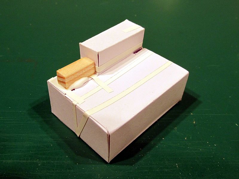

Da der Nomad voll beladen ist für die Fahrt in die Ferien, muss ich natürlich “Beladung” auch darstellen. Allerdings wird sie vor begehrlichen Blicken versteckt bleiben, denn Mum hat sich bereit erklärt, ihre gute Decke als Sichtschutz zur Verfügung zu stellen. Wie stelle ICH denn jetzt eine Decke in 1:25 dar. Echter Stoff wäre viel zu dick, ein Taschentuch und davon möglichst nur eine Lage, käme der Sache wohl am Nächsten. Ein Taschentuch ist aber nun mal weiß, das sieht nicht aus. Also, klarer Fall: selber bedrucken. Dazu kommt mir ein Tonkartonmuster zu Hilfe, welches ich eingescannt und verkleinert habe. Ab durch den Drucker, hier ist das Ergebnis:
Der zur Verfügung stehende Raum ist gar nicht mal so groß. Die schrägstehende Lehne der Sitzbank und der Heckklappe nehmen viel Platz weg. Die Grundfläche lege ich mit 30 x 40 mm fest
Eine grobe Zeichnung des “Ladegutes”. Kurzer Ausflug Richtung Kartonmodellbau ( Weihnachtszeit ist ja schließlich auch Bastelzeit )
Wenig gut aussehend, aber darauf kommt es nicht an
Das fertige “Ladegut”
Eingepackt in Mum’s Decke fertig für die Verladung
Was auch immer die Familie alles mitschleppt, beim Stop zum Picknick ist es für niemanden zu sehen

Es fällt schon ein bißchen auf, das hinten “Gewicht” drin ist?
Auch den Motorraum werden wir so nicht mehr sehen, deshalb auch hier noch mal ein Rundblick
Auf dem letzten Photo sieht man sehr gut die Schläuche, die zum Lenkgetriebe führen. Danke an Dominik für den Motivationsschubser, die Schläuche zu machen. Die Anschlüsse sind aus 0,4 mm Kanülen, hier mal gebogen
Der Schlauch ist dann letztlich wieder ein 1 mm Kupferröhrchen

Der Motorraum ist zwar auch nicht schlecht aus mit netten Details wie die MiniMini-Feder, aber wenn nächstes Jahr der Deckel drüber ist sieht man den nicht mehr so häufig :S .
Auch Dir vielen Dank Bernd :five: . Ja das stimmt, manchmal frag ich mich, ob das wirklich immer Sinn macht. Aber das entscheide ich immer von Fall zu Fall und nach Lust und Laune. Z.B. hab ich beschlossen, den Waschwasserbehälter nicht zu verbauen, so what ?
Matze, wenn ich deine Schläuchchen sehe schlacker ich immer mit den Ohren wie haargenau du die Drähte anbohrst, ich kann dabei immer ins schleudern :huh:
Wenn Du das letzte Photo meinst, das ist die Kanülennadel im Kupferröhrchen. Da brauchte ich nix zu bohren :pfeif:
