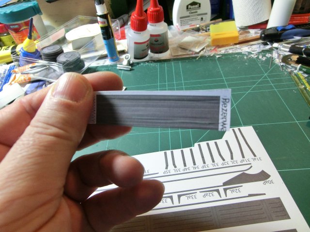

Mühsam geht es weiter. Bisher verbrauchte Nieten ca. 350 Durchmesser 1mm plus ca. 220 Durchmesser 0,8mm. Verbraucht deshalb, weil ca. ca. 10 % durch abspringen von der Pinzette in die Weiten des Arbeitszimmers verabschiedet haben. Der Rest klebt aber fest am Modell. Die Räder sind auch fertig. Bilder davon gibt es, wenn ich mit dem Kantenfärben durch bin. In der Zwischenzeit habe ich mir auch Gedanken zu den Kettenabdeckblechen gemacht. Im Modell sind die markanten Verstärkungssicken nur aufgedruckt.

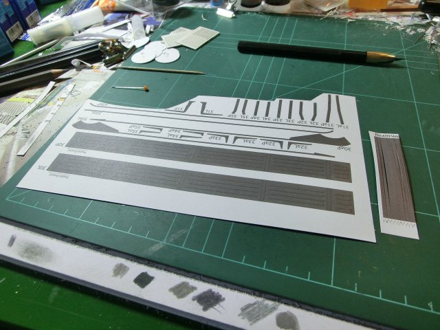

Hier will ich etwas mehr Tiefe herstellen. Dazu habe ich aus der Reservefarbfläche des Bogens ca. 0,75mm breite Streifen geschnitten und bin dabei diese auf die Kettenbleche zu kleben.
Hier erste Ergebnisse:

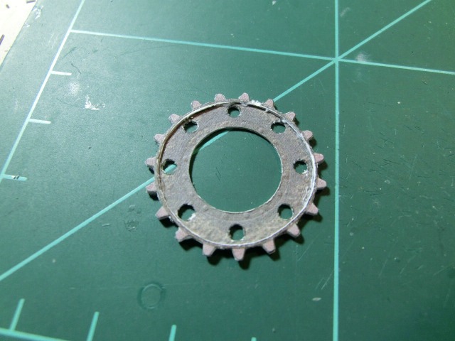

Ich springe jetzt immer etwas zwischen den Bauteilen hin und her. Heute war der erste Zahnkranz dran - die reinste Filigranarbeit. Dauernd in der Angst den Aufsatzkranz (Teile links) beim Ausschneiden zu zerreißen.
Wie steht es so schön in der Bauanleitung? "Der erfahrene Modellbauer wird die schwarzen Punkte ausstechen." Besser heißt es: Der masochistisch veranlagte Modellbauer...
Und hier die beiden Teile vor und nach der Hochzeit.

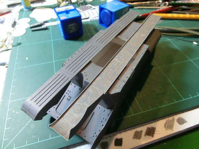

Mal ein bisschen den Staub von diesem Bericht entfernen. Ich bin endlich dazu gekommen die Kettenabdeckungen zu montieren. Als nächstes werden dann wieder ein paar Nieten verteilt und Kanten gefärbt.

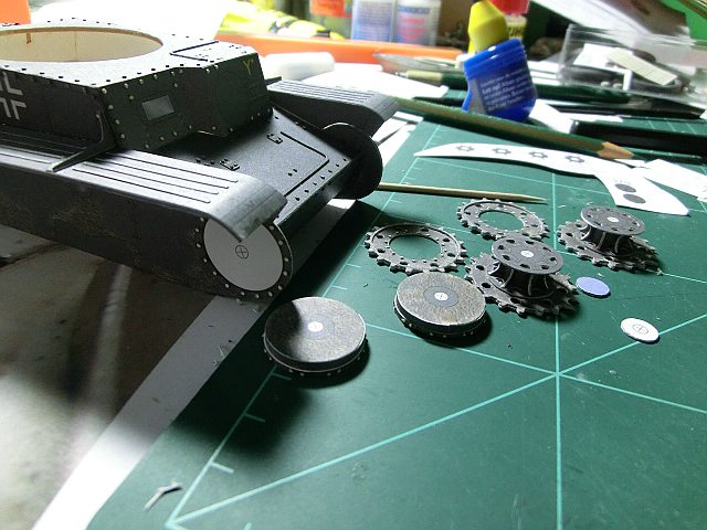

Nach längerer Zeit endlich wieder etwas Fortschritt am 38t. Hier die Montage der Antriebsräder und der Abdeckung der Seitenvorgelege. Es wurden wieder reichlich Nieten verarbeitet.
Bei der Grundplatte der Seitenvorgelege gibt es leichte Passungsschwierigkeiten mit der Kettenabdeckung. Also Skalpell angesetzt und beherzt etwas weg geschnitten.
Danach wurde auch hier wieder "genietet" was das Zeug hält.

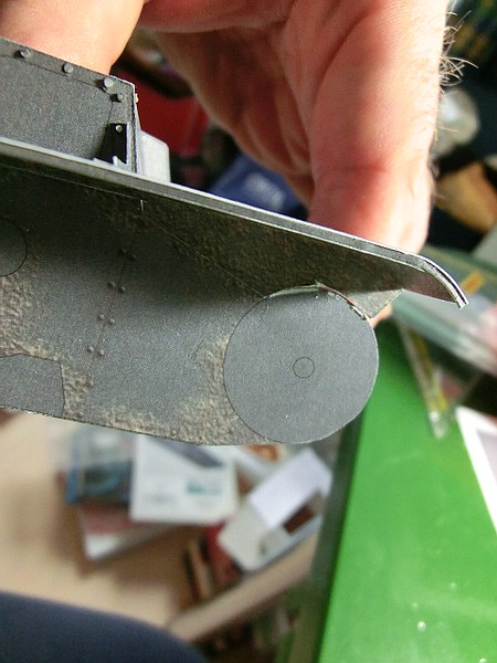

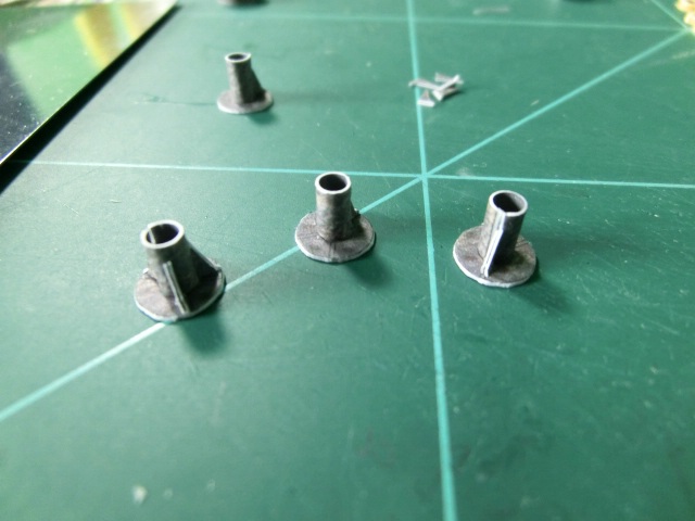

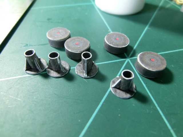

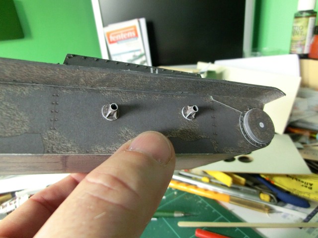

Es ist mir gelungen mal wieder ein bisschen Zeit für meinen Panzer aufzubringen. Ich habe die Treibräder fertig, aber noch nicht montiert. Ich denke nochdarüner nach, od ich diese oder die Leiträder erst im Zuge der Kettenmontage befestige. Ein funktionsfähiges Laufwerk wird es aber definitiv nicht. Dann habe ich die Lager der Stützrollen zusammengesetzt und die Stützrollen selbst. Letztere haben einen Kern aus Lasercut-Scheiben, und ich musste lernen, dass man trotzdem die Schablonen ausschneiden und aufkleben muss. Andernfalls wird die Stützrolle wie bei mir um einen guten 1/2 Millimeter zu schmal. Das hat wiederum zur Folge, dass der Streifen für die Lauffläche, die zwischen die Endscheiben gehört, angepasst werden muss. Naja, wer macht sich nicht gern ein bisschen Zusatzarbeit. ;) Nach Befestigung der Lager werden diese erst einmal wieder farblich behandelt.
Die Montage der vorderen Halterungen der Kettenbleche hatte dann wieder eine Überraschung parat: Sie sind ca. 1mm zu hoch.
Mein Glück, dass ich diese Halterungen nicht wie die anderen vor Montage zusammengeklebt habe. So kann ich das Stegblech noch recht einfach anpassen.
