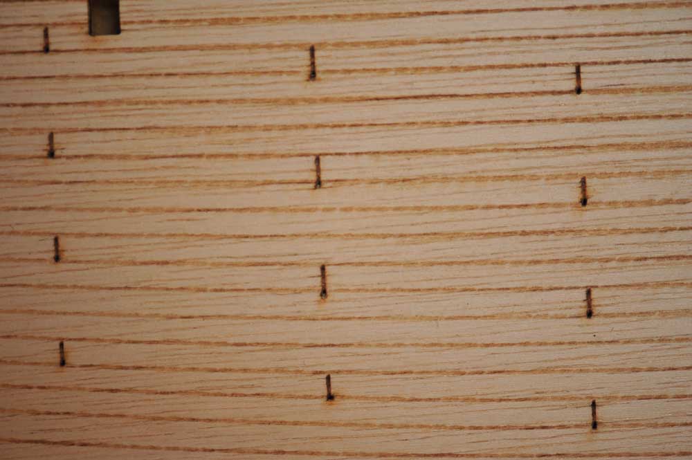

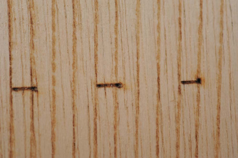

Soll man auch die "Nägel" immitieren? (z.B. Zahnstocherprinzip...)

Auf jeden fall selber beplanken. Das sieht um Welten besser aus. Am besten besorgst Du Dir Ahornfurnier oder Leisten. Fast wichtiger als die Länge der Planken ist ihre Breite.
Zur Darstellung der Dübel. Zahnstocher sind in dem Maßstab nicht mehr geeignet. Die Dübel sollten einen Durchmesser von max. 0.3mm haben. Am einfachsten bohrst Du entsprechend kleine Löcher und füllst diese mit Holzwachs oder Spachtelmasse (vorher ouf jeden Fall üben!)
Für die Darstellung der Nagelung solltest Du Dir auch Gedanken darüber machen, wo die Decksbalken liegen. Mitte jedes Decksbalken entsprechend einen oder zwei Dübel setzen.
Ich weiß nicht wie es bei russischen Schiffen ist, bei englischen ist mit der oben genannten Methode nur eine stilisierte Darstellung der Nagelung möglich, die aber normalerweise völlig ausreicht.

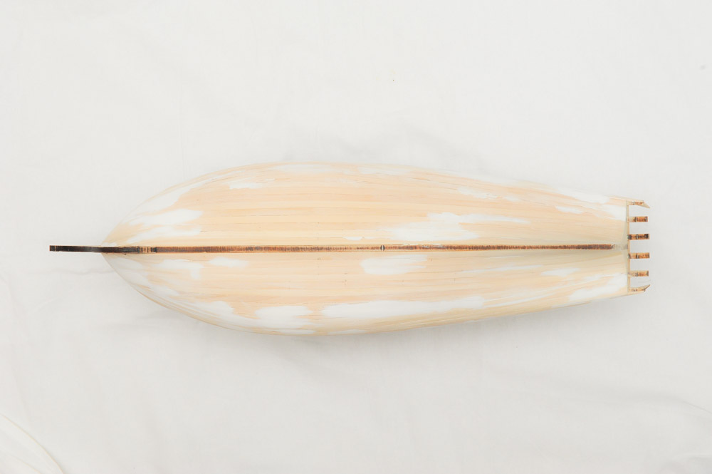

Heute steht Schleifen am Achtersteven an... Nachdem ich draufgekommen bin, dass die Erstbeplankung am Steven plan geschiffen werden sollte, damit die Zweitbeplankung anliegen kann...
da muss gnaz schön viel Material ab, damit die Rundung passt.... ;(
..eine Seite fertig...

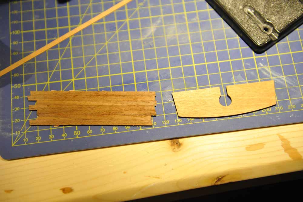

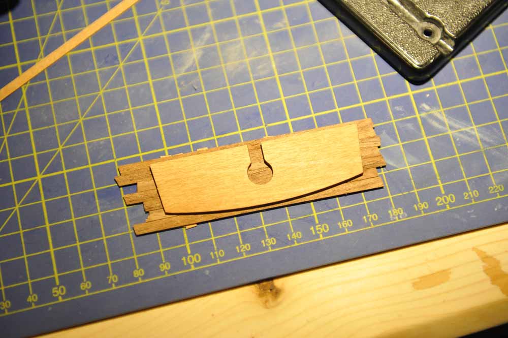

weiter gehts...
Nachdem das Modell in Holzoptik bleiben soll, wird der Heckspiegel nicht bemalt. Der beiliegende Heckspiegel passt da nicht ganz ins Bild, deshalb habe ich ihn nachgebildet aus Walnussleisten. Hier das Ergebnis:
Grüße, B

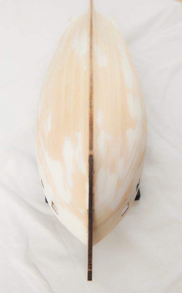

Bereit für die Zweitbeplankung :thumbup:
Da habe ich aber noch eine Frage: Sollen Kiel und Achtersteven VOR oder NACH der Zweitbeplankung angebracht werden. In meiner Anleitung werden die erst nachher angebracht, in vielen Bauberichten aber vorher... hmmm... ?( Denke VORHER macht mehr Sinn wegen Anpassungen...
Hi Stefan,
das wird wohl in den Baukästen unterschiedlich gehandhabt. Ich persönlich würde Kiel und Achtersteven aber vor der Zweitbeplankung ankleben. Und zwar aus dem von dir genannten Grund der Anpassung.
Übrigens, schöner "Rohbau" ;) :ok:
LG :wink:
Marcel
Montag, 26. Januar 2015, 14:16
Da wahrscheinlich weder Kiel noch Steven eine Sponung haben, haben beide Varianten ihre Vor-und Nachteile.
Baust Du die Steven jetzt an, wird es schwierig die Planken sauber enden zu lassen. Mit dem eingebauten Kiel ist es leichter die unterste Planke parallel auszurichten
Wenn möglich, würde ich Kiel und Steven mittels kleinen Passtiften nur anstecken und noch nicht verkleben. So kannst Du einfach kontrollieren ob alles passt.
Gruß Christian
...korrekt, weder Kiel noch Steven haben eine Sponung. Ich habe nun den falschen Kiel achtern etwas geschliffen, damit sich die Zweitbeplankung an der Steven wie bei einer Sponung einfügt und bündig abschließt. Die Steven wird aber noch nicht fixiert, damit ich die Planken sauber abschließen kann. Der Kiel hingegen schon, um das Spaltmaß so gering wie möglich zu halten...

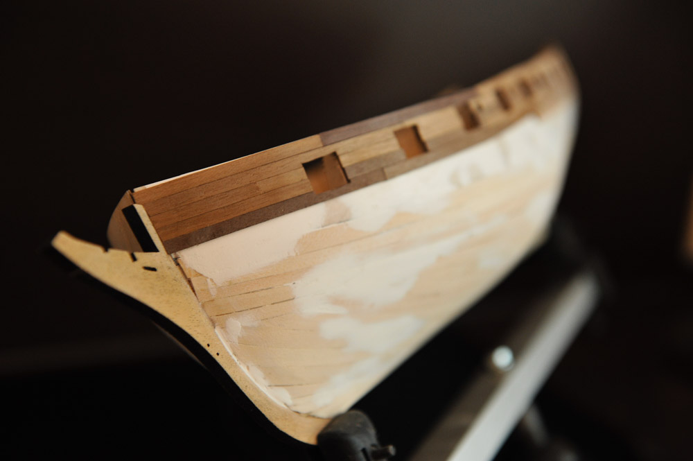

..aber erst mal die Zweitbeplankung. Ich habe mich für die originale Plankenlänge und Beplankungmuster entschieden mit "randomisierter" Verteilung. Sprich: Leisten vorher schneiden und beim Beplanken "ohne hinzusehen" ( :verrückt: )in den Becher mit den Planken greifen. Damit erspart man sich unschöne Muster weil man glaubt es muss so abwechslungsreich wie möglich sein...
Wichtig ist mir auch ein exakter Abschluss am Bug... und sowieso überall :P. Mal schaun ob ich das hinbekomm...
Der Anfang ist gemacht!

Donnerstag, 29. Januar 2015, 10:45
:ok: :ok: :ok:
Schaut sehr gut aus! :respekt:
Donnerstag, 29. Januar 2015, 12:48
sieht sehr gut aus! an die unterschiedlichen holztöne der planken musste ich mich erst 'gewöhnen' aber ich glaube, ich weiss, welchen
effekt du damit antrebst!!!!....freu mich auf's nächste update, grüsse
der roland
