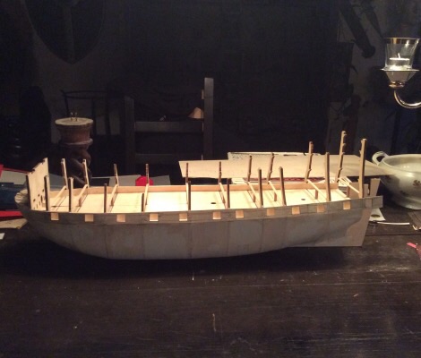

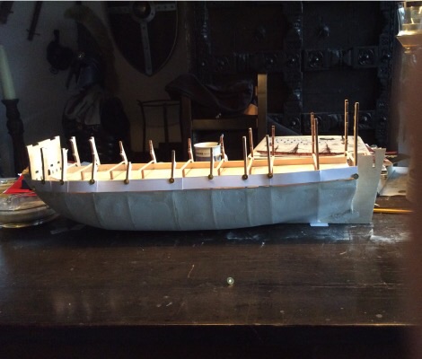

Meine Herren und ja auch mittlerweile Damen, es ist Zeit für ein neues Update.
Die Querbalken für das nächste Deck sind eingezogen. Nur wirkte mir das etwas zu biegsam und ich habe meine Bedenken das folgende Deck da richtig gerade und feste auflegen zu können. Deshalb habe ich unter jede Strebe eine Stütze noch gesetzt.
Das zweite Deck setze ich aber noch nicht darauf, erst einmal möchte ich mich an den Stückpforten versuchen. Laut Agostini kommt dies Arbeit erst nach dem kompletten beplanken, aber ich möchte von der üblichen Version etwas abweichen.
Die Idee hierzu ist meine Erfahrung mit der Vic von Caldercraft und anderen Beispielen hier aus dem Forum. Ich denke es erleichtert die Arbeit ungemein.

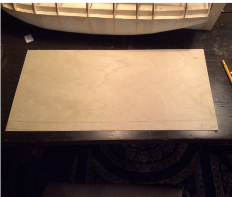

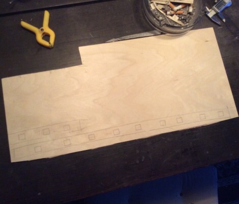

Zuerst wird eine Pappschablone hergestellt. Am besten aus mehreren kleinen Stücken um der Wölbung des Rumpfes besser anliegend folgen zu können.
Das ganze übertrage ich dann auf eine 1mm dicke Kieferplatte.
Lege dann das ausgeschnittene Holz an die Bordwand und übernehme die Spanten.
Ich nehme sie dann wieder ab. Danach übernehme ich die Einbaumaße von Agostini. Geht jetzt einfach und sauber mit Hilfe eines Geodreieckes, alles schön flach vor mir liegend, nicht mit zwei Händen zu wenig später auf die Planken und dem gewölbten Rumpf.
Ebenso einfach und unumständlich ist das ausschneiden mit dem Cutter.
Das ganze schaut dann nach dem verkleben so aus.
Was jetzt noch zur Vereinfachung hinzukommt... Habe ich natürlich vergessen zu fotografieren...
ich lege die Bordwand spiegelverkehrt als Schablone auf mein Holzbrett, zeichne schnell alles nach und kann mir so auf der Seite gegenüber das ganze messen und zeichnen sparen. Beide Seiten sind trotzdem absolut identisch.

Wieso gerade? Erhält das Deck keinen Deckssprung?
Was ich bei dem Kit noch nicht durchschaut habe: welche Decks werden ausgebaut und bei welchen werden nur Rohrmündungen installiert?
Gruß Christian
  • »Sweaty« ist der Autor dieses Themas
Beiträge: 2 569
Wohnort: Rheinland-Pfalz
Sonntag, 1. Februar 2015, 20:17
Sorry, verstehe Deine Frage nicht so ganz, was meinst Du mit "wieso gerade" und Decksprung?
Also im unterste Deck werden nur die Rohrmündungen installiert, weiter oben habe ich noch keine Unterlagen. Aber ich denke das folgende Deck wird ebenso sein. Kann man an den inneren Kerbungen der Spanten glaube ich erkennen.
Sonntag, 1. Februar 2015, 21:30
Normalerweise ist das Deck gewölbt, damit Wasser ablaufen kann. Soweit ich weiß, haben auch alle Batteriedecks diese Wölbung
Gruß Christian
Sonntag, 1. Februar 2015, 21:51

Montag, 2. Februar 2015, 08:53
Guten Morgen Christian
Da hast Du vollkommen Recht, nur zumindest bei dem Deck ist das nicht nötigt, da man später rein garnichts mehr davon sehen wird. Nicht einmal durch die Pforten.
Sollte das nächste Deck später an einer oder mehreren Stellen sichtbar sein, werde ich natürlich die Wölbung beachten. Nur wie gesagt, momentan ist das noch unklar.
Montag, 2. Februar 2015, 14:05
@Christian: Was Du meinst ist die Balkenbucht, also eine Wölbung querschiffs. Decksprung bezeichnet man die Wölbung des Decks in Längsrichtung. Besserwissermodus aus.
@Sweaty: Ich würde auch nur die sichtbaren Decks wölben, zumal die Balkenbucht eher gering ausfällt. Bei meiner Cleopatra liegt das Deck mittschiffs nur knapp 2mm höher als an der Bordwand. Die Wölbung von Back- und Poopdeck sind noch geringer. Also kein Stress. :ok:

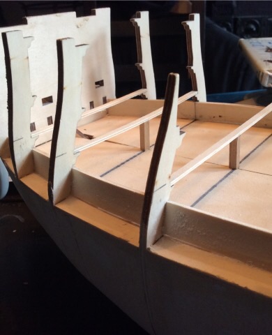

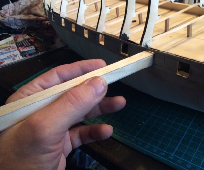

Es hat sich mal wieder was getan. Zuerst noch zu dem Fehler der mir unterlaufen ist. Ist eigentlich der Klassiker schlechthin im Modellbau. Die Pforten werden von einer Bezugslinie gezeichnet und positioniert. Diese Bezugslinie ist eine Gerade vom Bug zum Heck, parallel verlaufend mit dem Deck. Die angegebene Maße von Agostini oder eines Bauplans sind dann senkrecht von dieser Linie nach oben oder unten zu nehmen. Wenn man jetzt natürlich so vorgeht wie ich, mit einem biegsames Lineal statt gerade senkrecht ,über die Wölbung des Rumpfes misst, so hat man später die Pforten in ihrer Reihe auch gewölbt. Der Rumpf ist vorne weniger, in der Mitte mehr und hinten wieder weniger gewölbt, daraus ergibt sich dann der in der Reihe der Pforten der besagte Unterschied So ist es mir geschehen, und das nach dem bereits dritten Holzschiff. Kein Mensch ist vor Dummheit sicher. Konnte aber alles noch behoben werden.

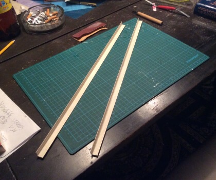

Danach habe ich mich an die Trempelrahmen gemacht. Man nehme vier Holzleisten, davon entweder die untere und obere oder die Seitenteile wo 2mm kleiner als der Pfortenausschnitt sind ( bei einer Materialstärke von 1mm).
verleime diese zu zwei L-Leisten
und dann zu einem Vierkantrohr.

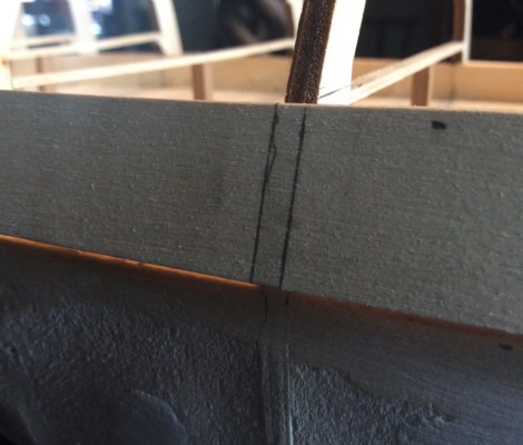

Dann parallel zum Deck einführen, die Wölbung einzeichnen

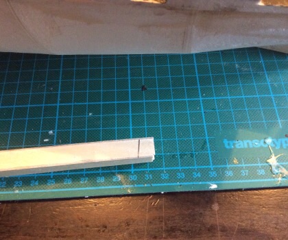

Säge es in ein 6mm langes Stück
und setze es ein.
Das spachteln oben drüber und darunter hätte ich mir sparen können wenn ich nicht Gedankenverloren die Pforten falsch gemessen hätte.
