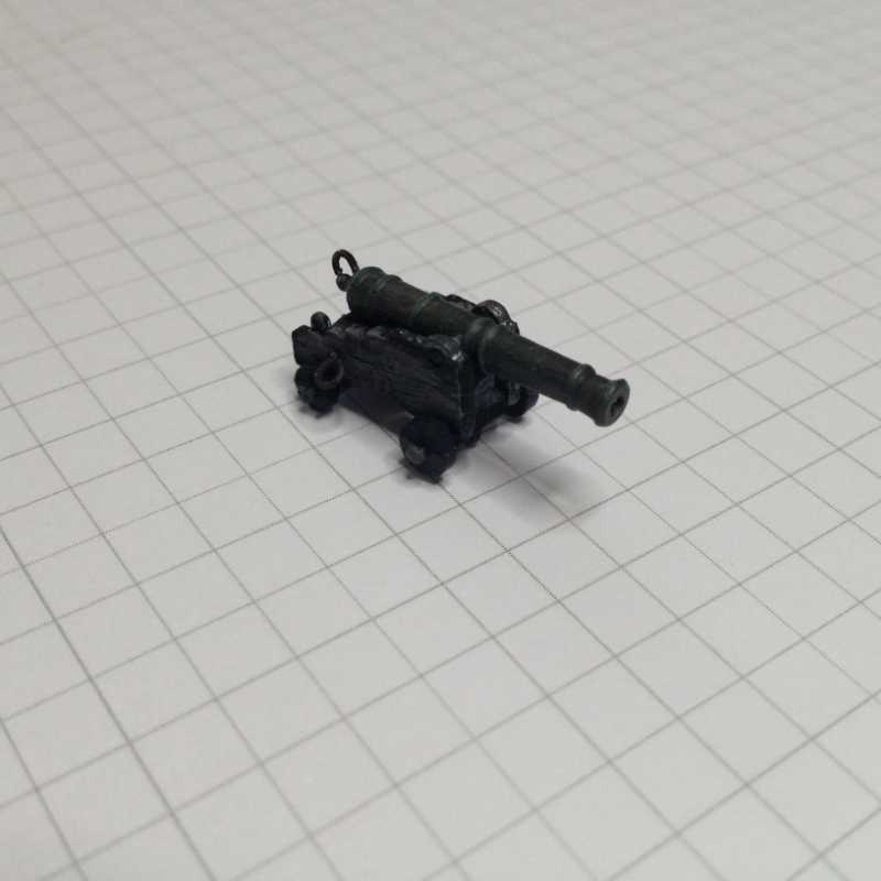

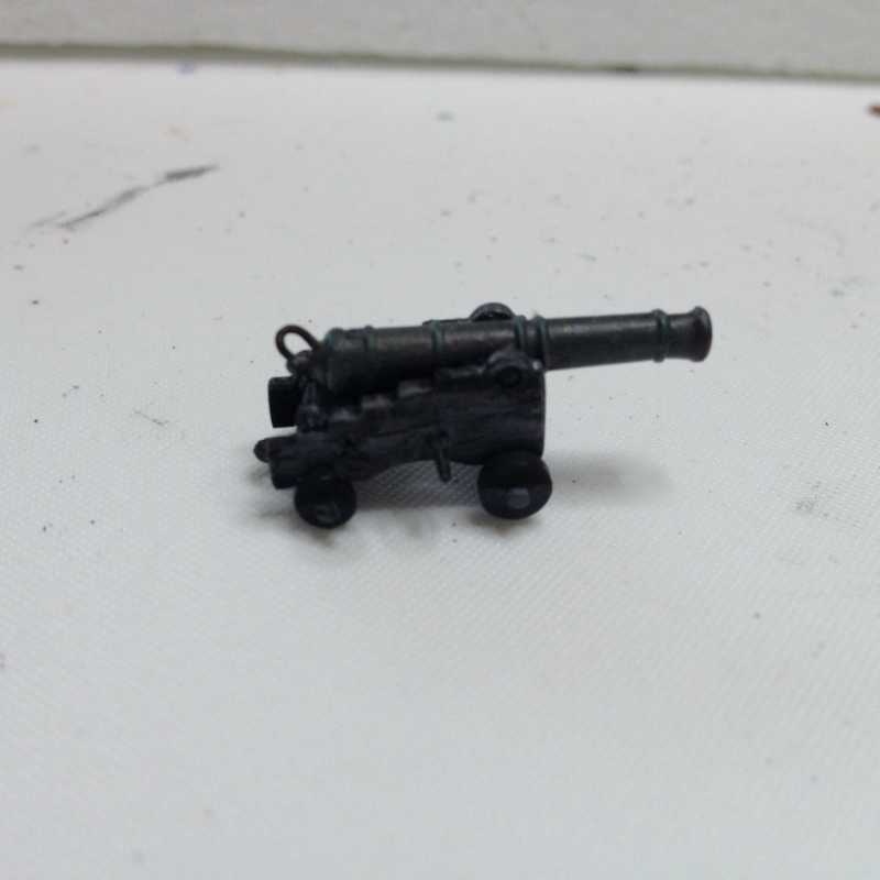

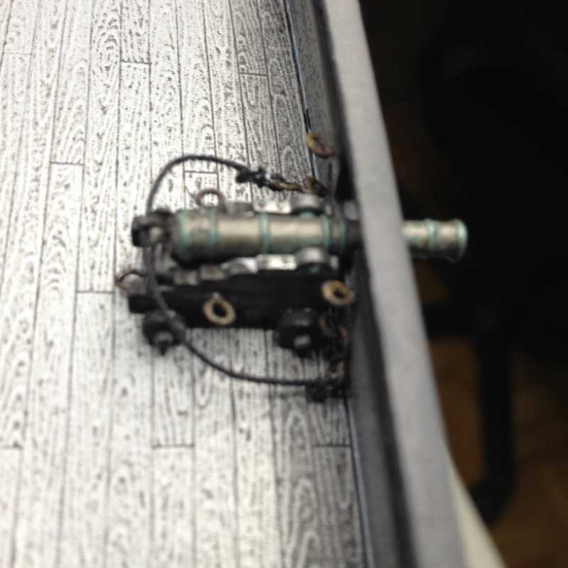

. Die Augbolzen für die Brooktauführung sitzen übrigens bei meinen Lafetten jetzt ungefähr dort, wo sich die (weggeschliffenen) Plasteangussteile für die original vorgesehenen Plastetakel befinden, die für meine jetzigen Takel/Taljen etwas weiter oberhalb und dahinter. Die Zapfen unterhalb der Achsen, die in die Vertiefungen auf Deck greifen sollen, habe ich ebenfalls entfernt und die Geschütze später freihand ausgerichtet. Das ging einfach besser so, da man mehr Bewegungsspielraum -speziell in den Bereichen, wo sie "durch die Fockwanten schauen", damit diese bei potentiellem Einsatz nicht stumpf weggeballert werden und im Bereich unterhalb der achterlichen Niedergänge, sonst hat man keinen Platz für die Rückholtakel (genauso übrigens hab ich das auch auf dem unteren Batteriedeck gehandhabt, allerdings muss man sie von vornherein dann sehr stabil auf den Decks festkleben, sicher ist sicher. Kracks! und wech sind sie im Orkus verschwunden
. Passiert schneller als man denkt im Baurausch...
