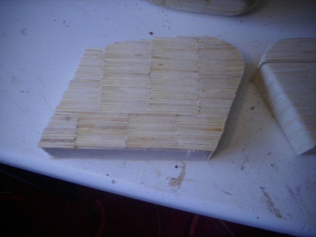

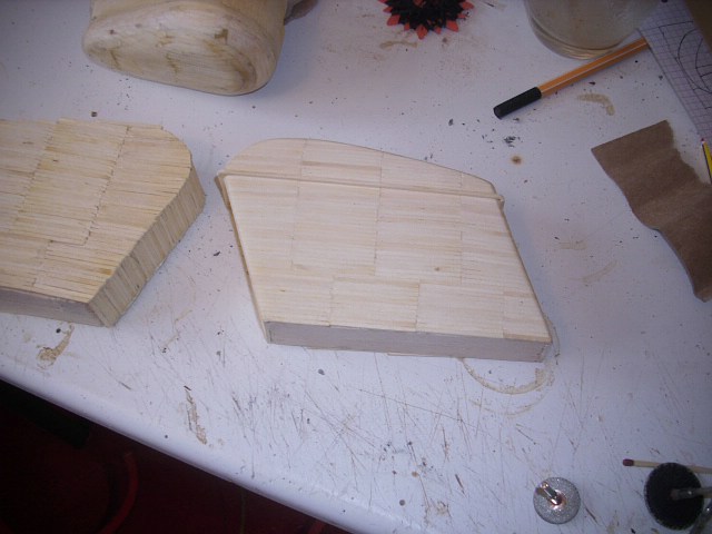

Links ein ungehobelter Rohling :lol:
Vorm Schleifen siehts immer nach Bretterbude aus
:grins:
Geschliffen und poliert
2 Balsaholzstücke,die nur verkleidet wurden,war eigentlich einfach. :nixweis:

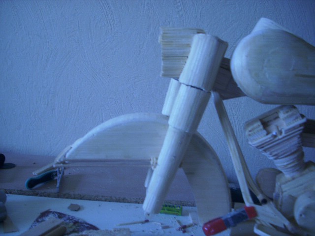

Die Teleskopstangen der Lenkung.
Ein Balsaholzkern,konisch geschliffen.
Dann verkleidet mit Streichhölzern.
Die Rundhölzer haben 6 mm Durchmesser,sitzen 40 mm tief,das sollte statisch reichen.

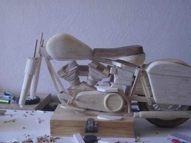

Den Getriebeblock habe ich falsch gebaut,der sitzt auf einem Gestell im Rahmen
und sitzt nicht auf,das werde ich noch ändern. :bang:

Der Tank,gespachtelt,grob geschliffen,die Armatur fehlt noch.
Das vordere Schutzblech und das Rad sind in Arbeit...

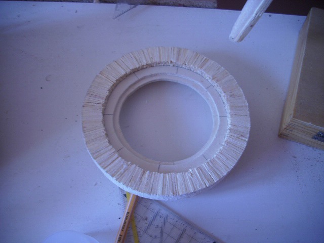

Die letzte große Schleiforgie hat begonnen,das Vorderrad.
Der Rohling man sieht schön die Schichten Streichhölzer auf der Sperholzplatte.
Grob geschliffen,das ist immer eine Mordsarbeit und Stauberei.

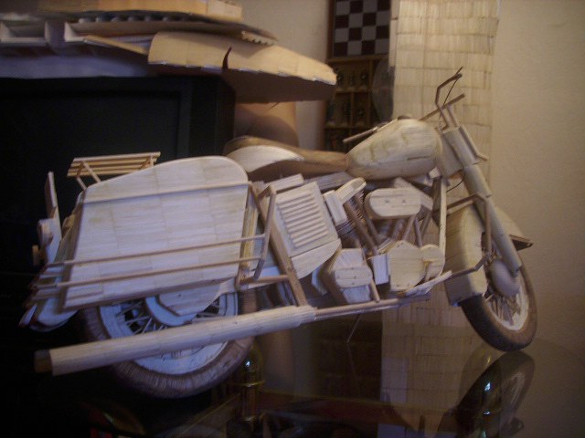

Das Motorrad habe ich mittlerweile mit Klarlack versiegelt,die Koffer müßen noch,man sieht das sie heller sind.
Die andere Seite ist auch in Arbeit.

Die Speichen des Vorderrades,wie hinten,5er Stern,alle 72 grad.
Klar,langweilig zu Lesen,aber ich mußte da auch durch. :grins:
Nach den Scheibchen aus Balsaholz die 2. Reihe Speichen.
Dann das Ganze bei 180 Grad für 25 Minuten in den Backofen.... :abhau:
Liebe Kinder,nicht nachmachen,das war ein Scherz,einfach 1 Stunde trocknen lassen.

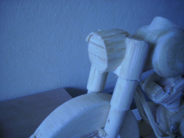

:bang: :bang: Natürlich passierte,was passieren mußte,bei den Schleifarbeiten am Lenkkopf brach der Rahmen durch.
Das habe ich aber wieder hinbekommen..hoffe,das hält...

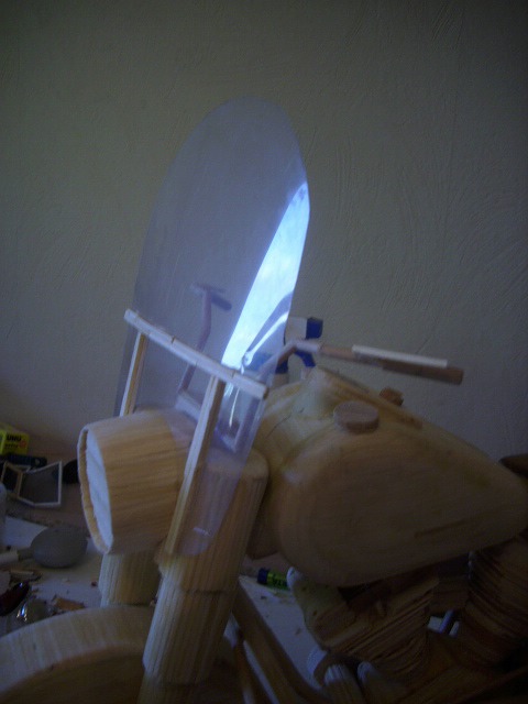

Ich war wieder ein wenig fleissig.. :)
Naja,Pfingsten in Wettringen wollte ich Euch das Moped ja vorstellen.
Tagelang habe ich im Net gesucht,es waren keine transparenten Streichhölzer
aufzutreiben!Also habe ich eine Plastikfolie als Scheibe nehmen müssen.
Ihh,Plastik!! :lol:
So sieht das wieder aus,nach 3 Tagen Bastelwut.

Der Lenker ist aus vielen kleinen Holzstücken,die Griffe etwas dicker.
An die Handgriffe kommen noch die Kabel.
Die Scheibe,schön 70er Harley-mässig

Erstmal ein paar Eckdaten:
Länge 64 cm
Höhe 40 cm
ca.8000 Streichhölzer, 90 Zahnstocher,etwas Rundholz und Balsaklötzchen wurden verbaut.
Baukosten etwa 12 Euro.
Ein paar Fehler haben sich eingeschlichen und ein paar
Zugeständnisse ans Material mußte ich machen.
So etwa würde es aussehen,wenn IKEA Mopeds bauen würde. :grins:
Bei einigen Maschinen fehlten beim "Solosattel" die Fussrasten,so lies ich sie weg.
Alles in Allem war das eines meiner schwierigsten Modelle bisher.
Aber auch die produktivste Bierlaune des letzten Jahres. :prost:
