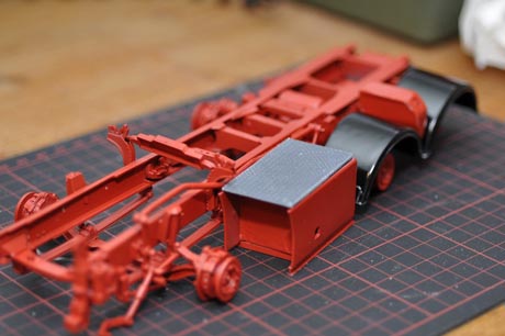

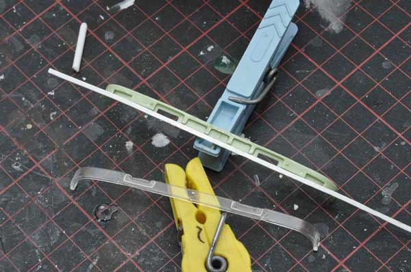

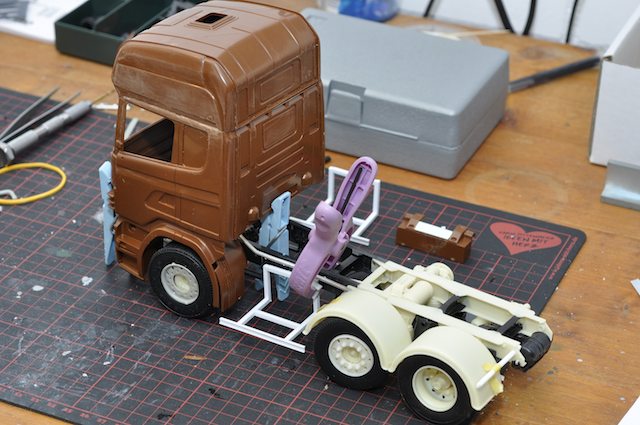

Wie versprochen, ein kleines update vom Norweger.
Ich hatte ja erwähnt, dass ich die hintere Rahmenabdeckeung modifiziert habe, ich hab das Halbrunde Stück rausgeschnitten und unten einen Polystyrolstreifen eingesetzt.
Den hinteren Luftkessel soll man später noch sehen können.
Um die Maße für die seitlichen Kisten abgreifen zu können und um eine ungefähre Vorstellung vom Sitz bzw. von der Befestigung der runden Kotflügel zu bekommen, hab ich das ganze mal so circa ungefähr - ohne zu atmen versteht sich- zusammengesteckt. (Hatte was von Mikado) :cursing: .
Ausserdem habe ich die Halter für die Kisten gebaut. Sie werden später mit dem Rahmen zusammen in Rot lackiert.
Sozusagen als Selbstmotivation habe ich mittels eigens "Besorgter" Wäscheklammern (wehe, einer von euch petzt bei meiner Regierung :!! ) die Hütte mal aufgesetzt, um zu sehen, wohin die Reise geht...
Als nächstes gehts an die Konstruktion der beiden kleinen (Stau-) Kisten ZWISCHEN den jeweiligen hinteren Kotflügeln. Die könnten beim Original Unterlegkeile beinhalten). Bin sehr gespannt :D
Soviel mal bis jetzt..
Viele Grüße,

Mittwoch, 11. März 2015, 20:57
sehr schöne Forschritte zeigst du da. Bin mal gespannt wie es bei dir weitergeht.

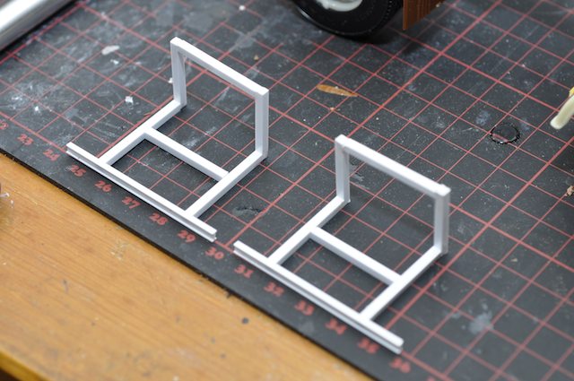

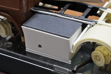

Hallöle,
nach längerer Zeit mal wieder ein (Mini-) update vom Norweger:
Ich habe die seitlichen Boxen angefangen, sowie dei Kisten zwischen den hinteren Kotflügeln - sehet hier:
Es ist natürlich noch einiges an Anpassungsarbeiten zu machen. Leider komme ich momentan nicht so viel an meinen (inzwischen etwas neu strukturierten :D ) Basteltisch.
Aber kleine Schritte sind auch immerhin Schritte... :ok:

Samstag, 21. März 2015, 18:14
Hey Thomas
was soll man dazu sagen außer einfach genial. Nur die Bilder könnten ein wenig größer sein. Denn bei den kleinen sieht man die vielen Details gar nicht so.

Die Kisten bekommen oben drauf Riffelblech. Bin grad am überlegen, wie ich das lackieren soll. ich will die Felgen mit Alclad chrom spritzen, welches aber fürs Riffelblech wohl nicht geeignet ist. Hat jemand nen Tip, welches Alclad dafür in Frage käme?
Das Riffelblech habe ich übrigens aus dem Bauteil, welches dem Bausatz beilag (Die Komplettabdeckung des Rahmens) mittels meiner kleinen Kreissäge herausgeschnitten- ist also kein "echtes" Blech...
Wär super, wenn ihr mir nen geeigneten Farbton nennen könntet, da ich evtl. heute abend bei Herrn Schwarz noch bissi was bestellen würde... (Die Dachklima, die mir noch fehlt hat er nämlich grade :thumbsup: )
Bis denne,

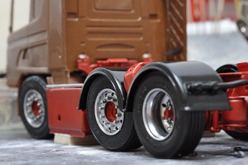

Mittwoch, 22. April 2015, 16:47
God dag! (das war schwedisch/norwegisch :D )

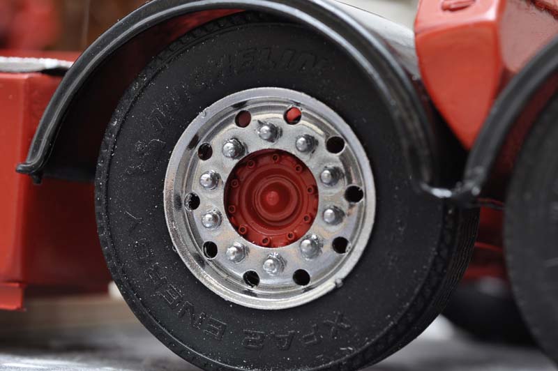

Es ging ein wenig weiter mit dem Tonerud. Die Sonnenblende ist in der Mache, es fehlt noch das Feintuning mittels Spachtel und Schliff.
Die Riffelbleche auf den Boxen hab ich mit Alclad polished Alu gespritzt- ich sach euch: Starker Stoff, das! Gefällt mir echt gut!
Ebenso Alclad, diesmal aber Chrom, erhielten die Felgen.Auch das sieht gut, wenn nicht ganz perfekt aus - na ja-Übung macht den Kleister... :)
[attach]
[/attach]
Die Kotlügel hinten sind lackiert, glänzen auch schön - stelle aber fest, dass mein Nikon-Macro einfach zu scharf ist, man sieht jedes Stäubchen, hätte ich wegpusten sollen :D
Den Kuhfänger habe ich modifiziert, unten kam noch der zusätzliche Bügel fran und mittels Drahtgewebe hab ich das Gitter vom Original nachgebildet. Da muss noch ein wenig Nacharbeit sein...
Am Schluss dat janze mal so circa ungefähr zusammengestellt zwecks Eigenmotivation :ok:
Ich hoffe, er gefällt euch!

Mittwoch, 22. April 2015, 18:36
Hey Thomas
siehen echt Klasse aus deine Fortschritte. Auch das Alclad sieht doch gut aus.
2 Fragen hätte ich noch. Sie das Alclad Chrome wie das Chromezeug von Italeri/Revell aus ? Und welche Größe haben die Riffelung der Riffelblechplatte bei dir. Will mir auch einen Schwung holen weiß nur nicht welche Maße die "Rauten" haben sollen/müssen.
Mittwoch, 22. April 2015, 20:00
Und ob der gefällt! Das Projekt an sich ist schon klasse und Deine Ausführungen sagenhaft. Hut ab!

Mittwoch, 22. April 2015, 20:57
Hallo Thomas,
Schaut super aus, das was du uns bis jetzt gezeigt hast, Das Alclad macht sich gut an den Felgen und Riffelblech. Bin schon gespannt wie es weiter geht.
Schönen Abend Werner :wink:

@Stefan: Die Riffelbleche hab ich aus einem Teil rausgeschnitten, das beim "Black Amber" dabei war - so ne Custom-Showtruck-Rahmenabdeckung-daher kann ich nichtsagen, welches "Muster" das ist. Es gibt ja soweit ich weiss bei Heinz Schwarz mehrere Varianten. was das Alclad Chrom angeht: Ich bin der Meinung, dass die damit lackierten teile deutlich "metallischer", d.h. realistischer aussehen, als die chrombeschichteten Spritzlinge aus den Kits. Ich würd wohl kein "verchromtes" Teil mehr verbauen, sondern entchromen, grundieren und mit Alclad arbeiten. Ich bin echt begeistert von der metallischen Wirkung dieser farbe. Einen Vergleich mit anderen Metalleffektfarben habe ich allerdings nicht.
