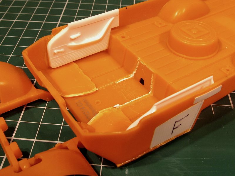

Dennoch gibt es ein gute Nachricht: ich habe noch eine durchgehende Sitzbank von einem '55er Chevy gefunden. Die war zwar vor Urzeiten für ein anderes Projekt vorgesehen, aber jetzt kann ich sie hier eben besser gebrauchen. Aber dazu komme ich später. Erstmal will ich versuchen, eine halbwegs akzeptable Karosserie hinzubekommen. Dazu gehört auch meine Lieblingshaube, wie ihr gleich sehen werdet :!! .

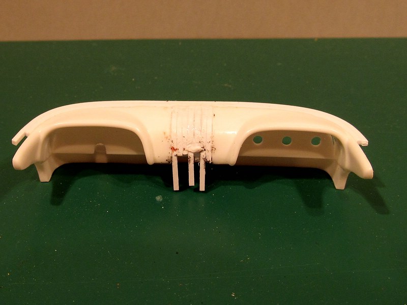

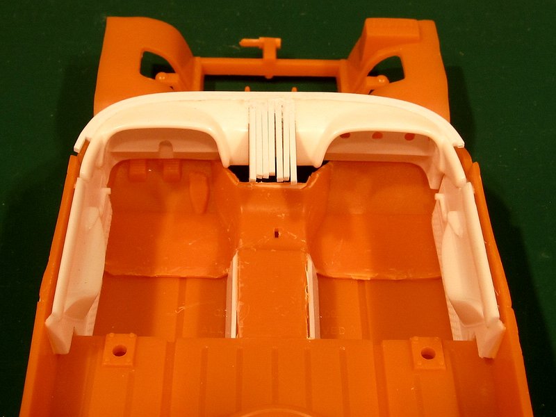

Erstmal aber das "T-Board" :abhau: :

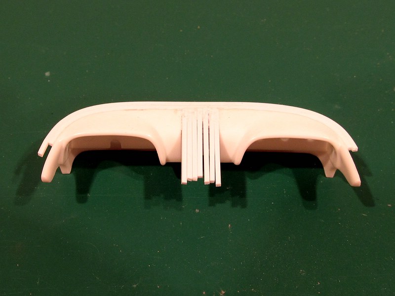

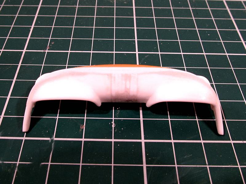

Das Armaturenbrett habe ich mit Vierkantstäben aufgefüttert
Von der Breite her passt es schon mal. Jetzt muss natürlich alle noch in Form gefeilt und geschliffen werden. Deutlich zu sehen sind auch die Türinnenverkleidungen, die der Vogel ebenfalls gespendet hat. Somit ist gewährleistet, dass das Board zu den Türen passt :idee:
Beim Umbiegen der Vierkantstäbe sind mir natürlich ein paar gebrochen, war ja klar :bang:

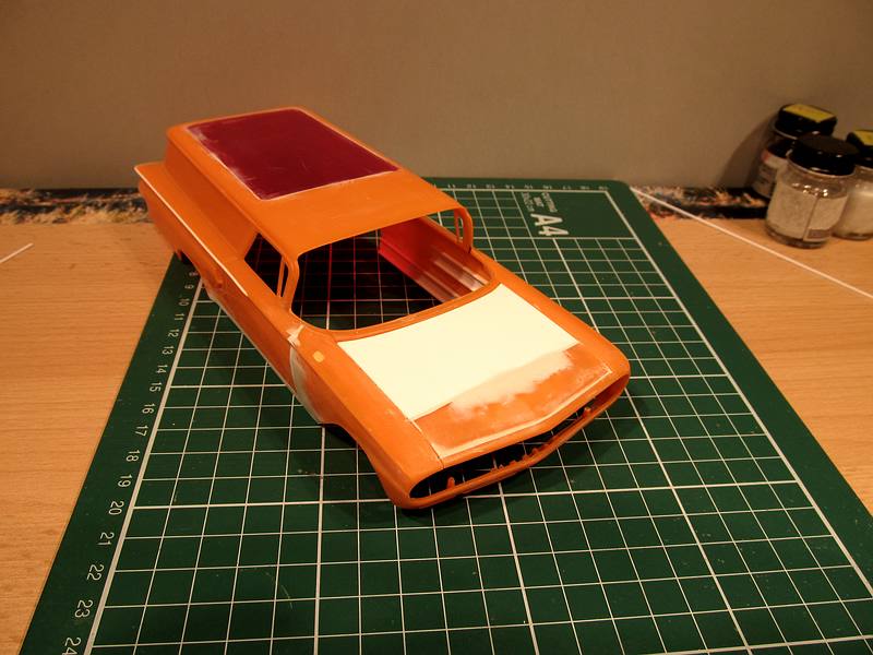

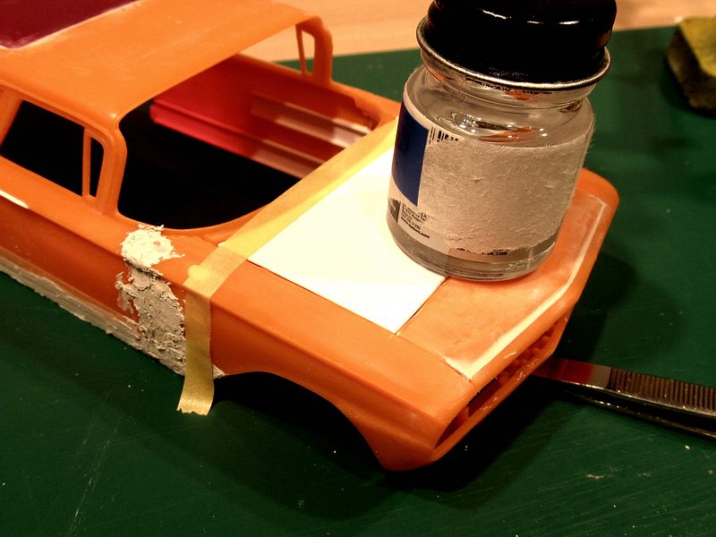

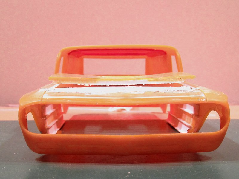

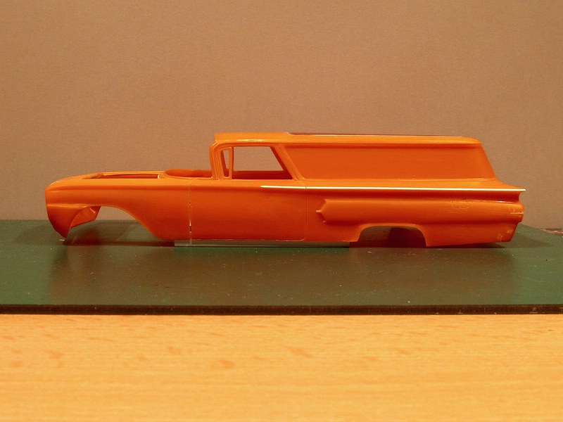

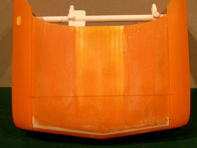

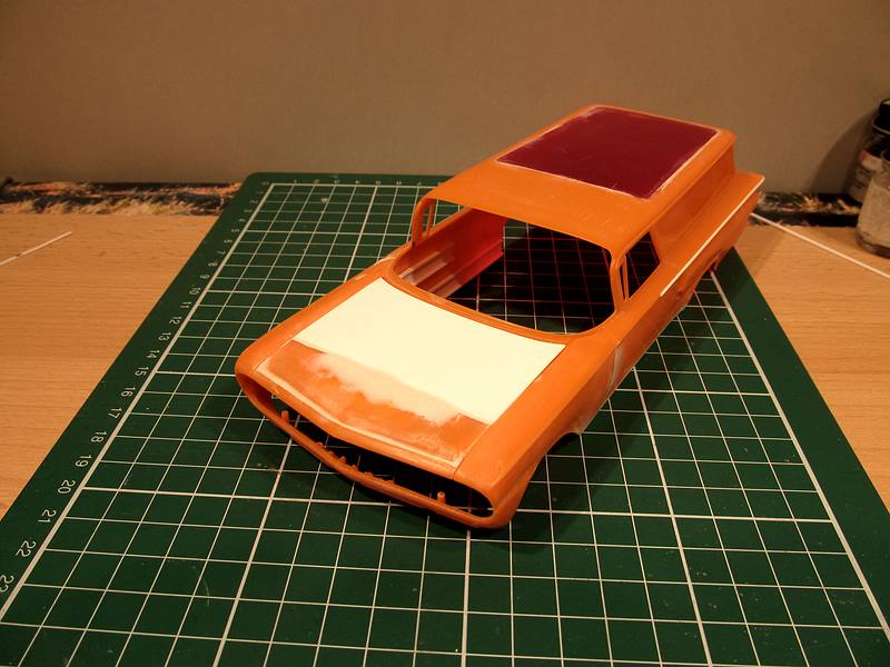

Hier ist überdeutlich zu sehen, dass die Motorhaube im hinteren Bereich wellig ist :!! . Also hab ich mir alle Arbeit bis hierher völlig umsonst gemacht :motz: . Aber, man wird schließlich alt, wie ‘ne Kuh und . . .
Somit habe ich dann mal angezeichnet, wo ich die Haube trennen will. Ich will nur das hintere Stück ersetzen, weil mir dann die vordere Rundung und Kontur erhalten bleibt
Hier habe ich mal das 1 mm dicke Sheet eingesetzt. Jetzt ist es noch zu lang und im Grunde auch noch etwas zu breit. Um es aber korrekt einpassen zu können, müssen Karosserie und Vorderwagen mal eben erstmal heiraten. Aber dazu später . . .

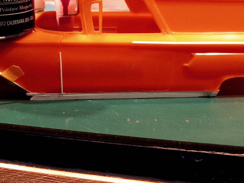

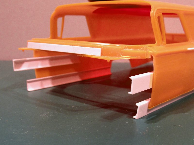

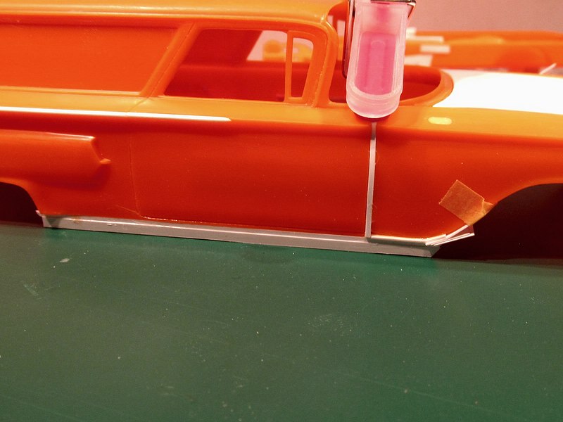

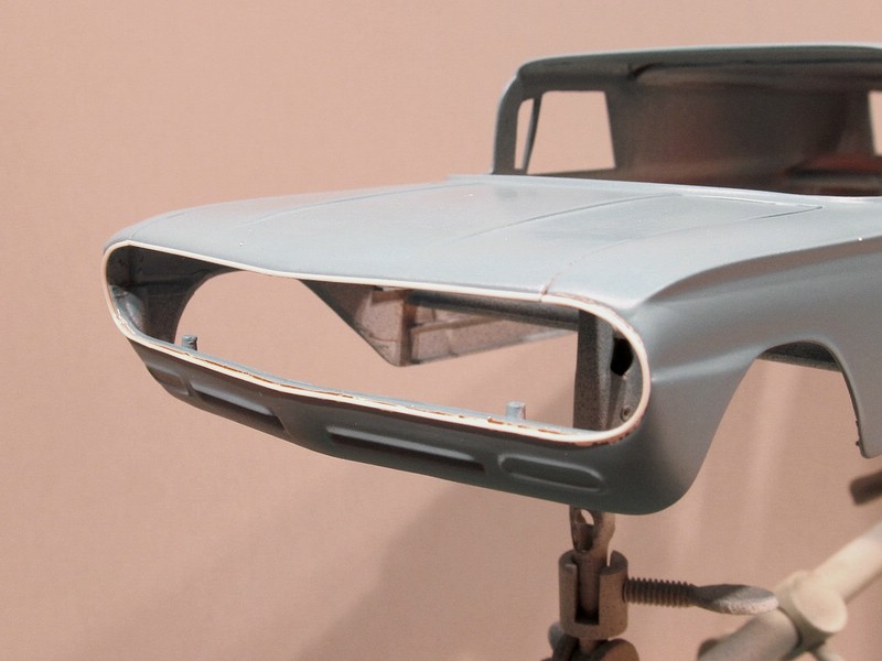

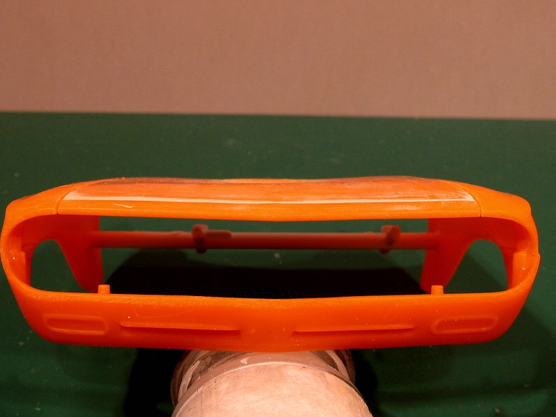

Vorbereitungen für die Hochzeit light. Die unteren U-Träger begrenzen gleichzeitig später die seitlichen Schweller in der Höhe und dienen zur Verbindung des Vorderwagens mit der Karosserie
Um die Zierleiste, die an den Türen in einen Blechfalz übergeht in eine Flucht mit der Falz des Vorderwagens zu bekommen, hab ich mir mal ein Lineal zur Hilfe gerufen
Der Vorderwagen nach der Hochzeits-OP, unterfüttert, in Position gezwängt und verklebt. Nach dem Trocknen wird sich rausstellen, wie ordentlich der Matze gearbeitet hat ( wenn davon hier überhaupt die Rede sein kann :baeh: )

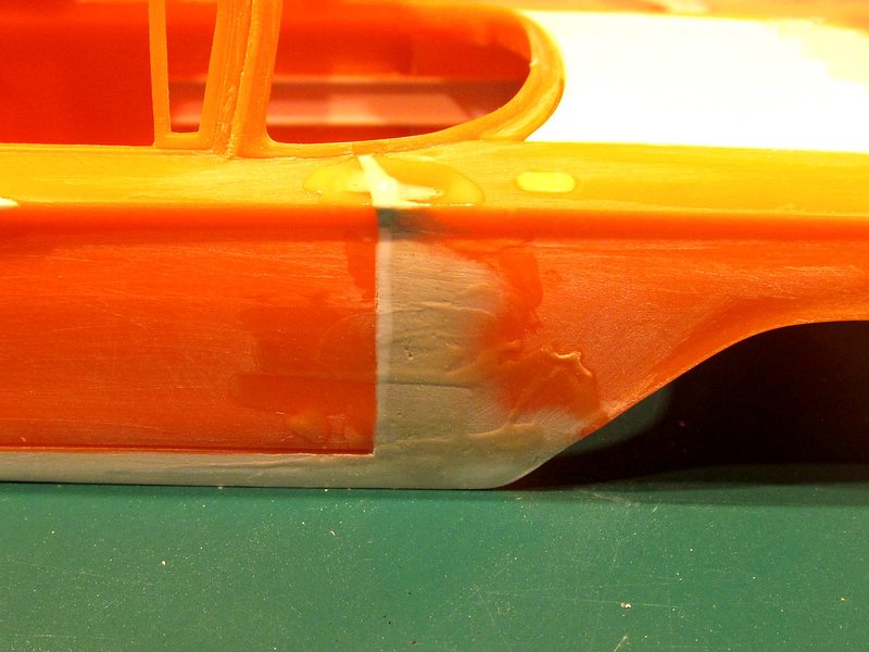

Nach dem Trocknen ist der Vorderwagen in der vorgesehenen Position verharrt. Recht so. Jetzt kann ich mit dem Unterfüttern, Ausfüttern usw. anfangen
Auf der Beifahrerseite besteht extremer Futterbedarf
Auch hier muss jetzt alles erstmal ordentlich durchtrocknen, bevor ich ans Schleifen und Spachteln gehen kann
Hier sieht man, das auch die neue Haube ihren Platz gefunden hat. Allerdings ist da auch noch nichts gespachtelt
Die Auflagestreifchen für die Motorhaube waren schlussendlich doch ein wenig zu filigran, so das sie wieder “herausgefallen” ist. Jetzt hab ich die Schn . . . e voll. Es werden schwere Geschütze aufgefahren. Zuerst habe ich mir jetzt ein Stück Blech aus einer Bonbondose zurechtgeschnitten und mit Stabilit Express eingeklebt

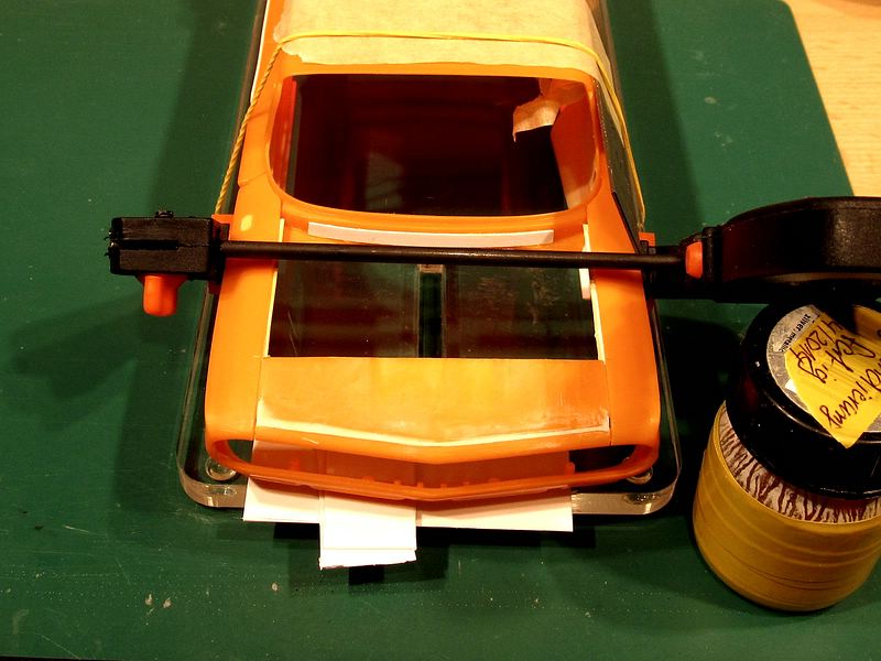

Nach dem Trocknen habe ich die Haube in ein Bett aus dem gleichen Kleber gelegt. Unten sind schön die Auffütterungen zu sehen
Beifahrerseitig ebenso
Die Haube ist fixiert und kann jetzt in Ruhe in ihrer Position erstarren. Danach kann verspachtelt und geschliffen werden. I’m lovin’ it X(

Die rechte Seite hab ich beigeschliffen und mit GAP als Feinspachtel noch mal gespachtelt. Links war der Aufwand erheblich geringer
Das, was da auf der neuen Haube liegt, ist das abgetrennte alte Stück. Es ist inzwischen völlig verzogen, dafür aber offensichtlich gänzlich ausgehärtet

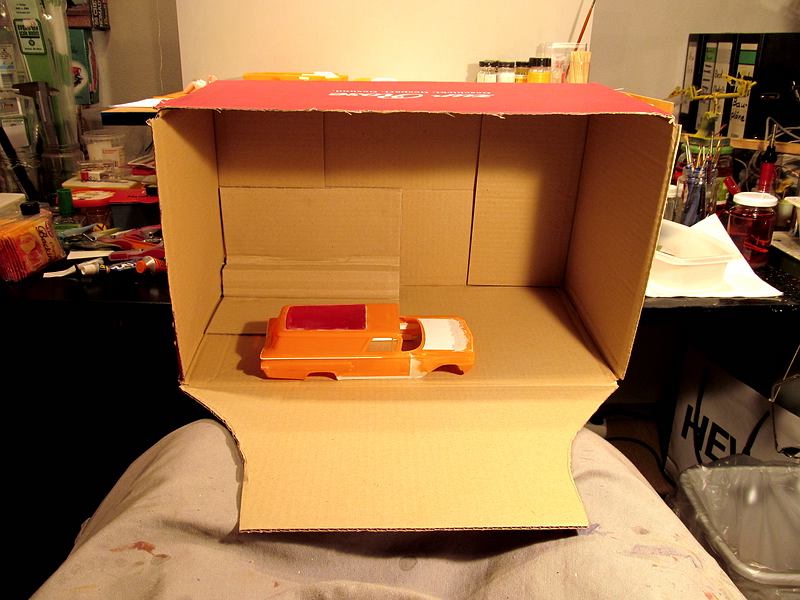

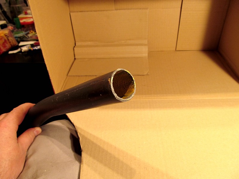

Zwischendurch habe ich mir für die zukünftigen Schleiforgien eine Absauganlage gebaut. Ein ausreichend großer Karton konnte sich nicht mehr rechtzeitig in Sicherheit bringen und wurde kurzerhand umfunktioniert
An den Seiten habe ich Laschen angeklebt, um den Karton auf dem Arbeitstisch fixieren zu können
Die Absaugung erfolgt durch einen alten, aber in der Leistung regulierbaren Staubsauger
Das Saugrohr steckt im Karton. Die Pappe in der linken Hälfte dient dazu, das Rohr in Position zu halten
Die neue Haube hat den ersten groben Schliff sehr gut überstanden, genauso wie mein Arbeitstisch, meine Werkstatt, meine Lunge usw.

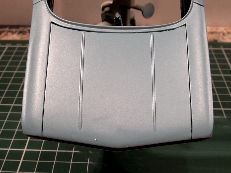

Da das mit dem Absaugen des Schleifstaubs so schön klappt, habe ich die Kotflügelcanyons auch mal gleich noch zugespachtelt
Die Motorhaube hat noch zwei Blechfalze bekommen
Ebenso habe ich noch die Falze auf dem Dach wieder hergestellt, die durch das Spachteln und Schleifen verloren gegangen waren. Jetzt ist es endlich soweit: alles wird jetzt ordentlich abgewaschen und getrocknet für die Grundierung, dann kann ich mich langsam von diesem Orange verabschieden

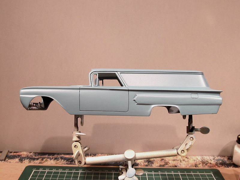

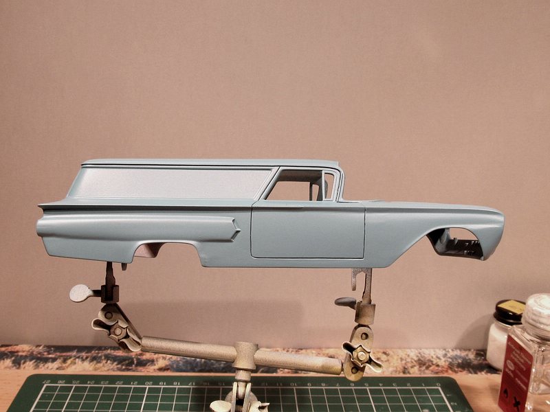

Dann will ich Dich nicht länger warten lassen, deshalb heute das letzte Update vor dem Umzug. Die Werkstatt ist inzwischen schon verpackt. Ist zwar noch ein bißchen Zeit bis dahin, aber es gibt ja auch noch andere Sachen zu tun.

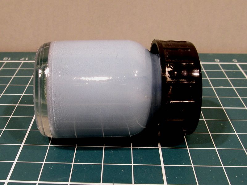

Das Ergebnis des ersten Grundierungsdurchgangs war irgendwie ernüchternd. Normalerweise ist die Grundierung ( hier Model Master ) nach 2 - 3 std. trocken. Nach 24 std. hab ich nun versucht, die Karosserie nass abzuschleifen und habe dabei solche Farbknödel produziert. Auch habe ich mit meinem Daumennagel durch den Einweghandschuh einen unschönen Abdruck in der Grundierung hinterlassen. Vielleicht liegt es am Zusammenspiel des Bausatzmaterials, welches relativ weich ist, und der Grundierung. Ich lass jetzt alles erstmal in Ruhe und kümmere mich um eine andere Baustelle.

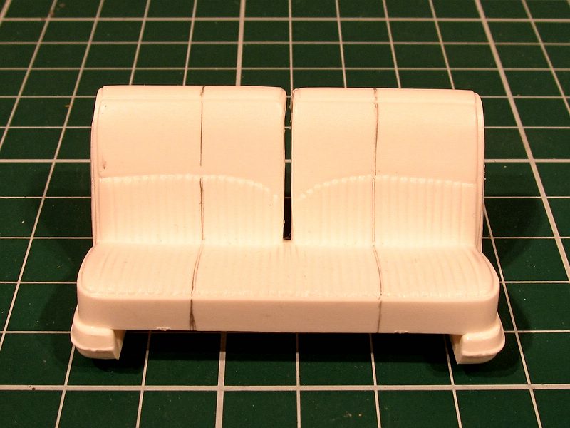

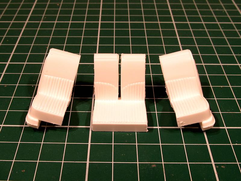

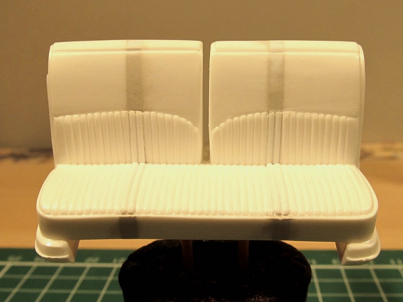

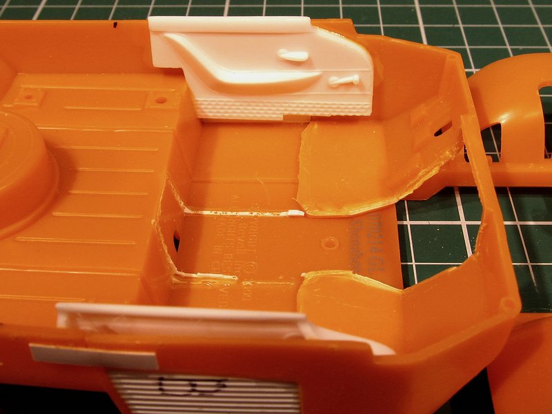

Nachdem mich einige am Anfang darauf aufmerksam gemacht hatten, das eine durchgehende Sitzbank besser aussehen und passen würde, habe ich doch noch eine gefunden. Sie stammt aus dem ‘55 Chevy und muss verbreitert werden. Für die vermeintlich verloren gehende Stabilität des Unterbodens, wenn ich die Mittelkonsole entferne, muss ich mir eben was einfallen lassen. Also habe ich mal angezeichnet, wo die Schnitte verlaufen sollen. Here we go:
Und durchgesägt. Jetzt wird alles entgratet und beigeschliffen

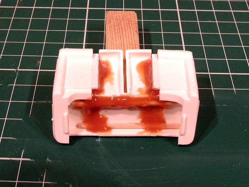

Die ersten Verbreiterungsstücke sind eingesetzt und verklebt
Zur Stabilisierung habe ich Zahnstocher mit Stabilit Express eingeklebt

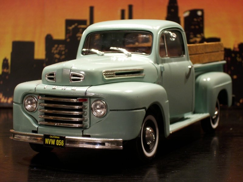

Dann hab ich mich einer kreativen Aufgabe gewidmet: Farbe mischen. Verglichen mit den 1960er Farbtafeln habe ich keinerlei Übereinstimmung feststellen können, also ein Phantasiefarbton. Entstanden ist der Farbton durch das Mischen der Blautöne für den ‘53 Hudson Hornet
und dem ‘50 Ford Pickup
Zusätzlich noch ein Rest weiß dazu und fertig

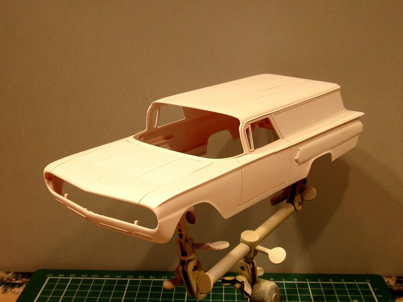

Das “T-Board” ist auch verschliffen . . .
. . . und an die Konturen der Windschutzscheibe angepasst. Der schmale orangefarbene Streifen ist vom Original Armaturenbrett zum Auffüttern

Dafür habe ich einige Entscheidungen getroffen: grundsätzlich habe ich mich von meinem ursprünglichen Plan verabschiedet, aus einem customisierten Fahrzeug ein möglichst ans Original reichende machen zu wollen. Dazu gehört z.B. auch, das ich die hinteren Radausschnitte so lasse, wie sie jetzt sind, ebenso die Winkel der B-Säulen usw.
Die Sitzbank ist fertig verschliffen . . .
. . . und kann jetzt grundiert werden
Die Türinnenverkleidungen stammen, wie oben schon geschrieben, auch vom ‘58 T-Bird
Die erste Lackschicht ist drauf. Sie wirkt matt, weil die Grundierung relativ grob ist, trotz vorsichtigem schleifen
Auf der Haube sieht man so eben ein paar Unebenheiten. Die werde ich jetzt noch mal ein bisschen beischleifen und dann reicht’s mir
Ach ja, die vordere umlaufende Zierleiste habe ich auch noch angeklebt

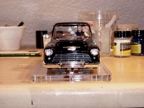

Und zum Schluss für heute kann ich sagen, das ich ein richtig grosses Glück hatte. Ich habe nämlich passende Stossstangen gefunden. Die hintere hat zwar eine Aufnahme für einen Continental Kit, aber das kann ich anpassen. Aber die vordere ist der Original Bumper vom 1958 Chevy Impala. Und wo hatte ich die ? Angeklebt an einen ‘55 Chevy Cameo, den ich vor Urzeiten mal als Slotcar gebaut hatte.
Der edle Teilespender war also mein ‘58 Impala, aus dem ich seinerzeit ein Stock Car gebaut hatte, Herrlich . . .
. . . to be continued

Die 58er-Stossstange passt wohl auch nur mit Anpassungsarbeiten, das Mittelteil scheint mehr oder weniger zu passen, aber die Seitenflügel erscheinen mir etwas zu hoch :S . Lässt aber an den Bildern nicht perfekt einschätzen denn noch ist sie ja am Cameo verbaut. Wie auch immer, zur Not wird sie angepasst wie das Gegenstück am Heck, nichts was dich aus der Bahn wirft :)

Danke für Deine Zuversicht. Die Bumper müssen verbreitert werden. Das bedeutet, das ich mich in naher Zukunft mit dem Thema Alclad auseinander setzen muss, ob ich will oder nicht ;( .
Weiter geht's:
Langsam finde ich, Mr. Miller sollte sich irgendein anderes Fahrzeug für seinen Laden suchen. Nach dem grossen “Glück” mit den Stossstangen, kam dann auch gleich die Ernüchterung. Alles toll, aaaber ich habe trotzdem keine Türgriffe, keine Rückspiegel, keine Rücklichter usw.

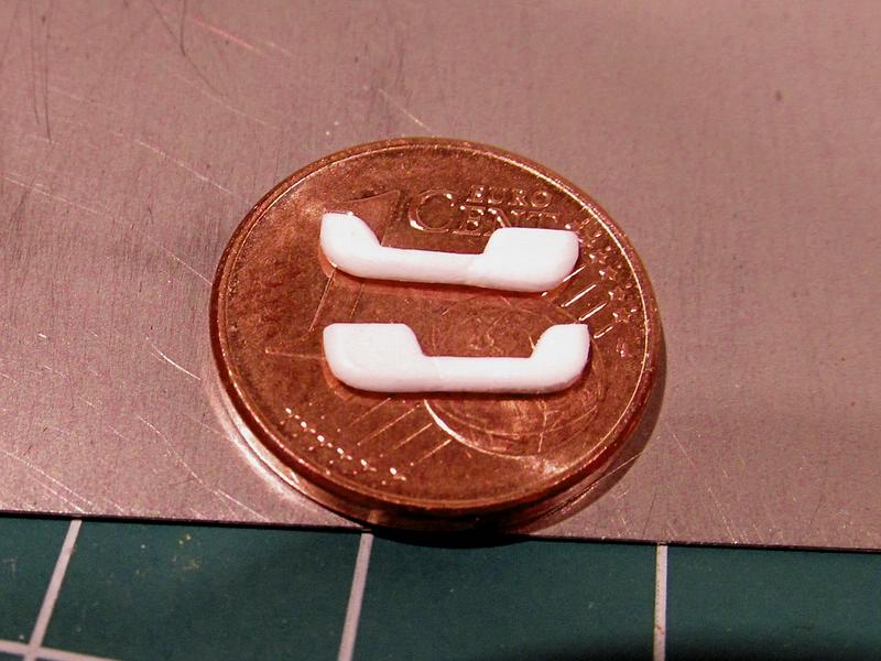

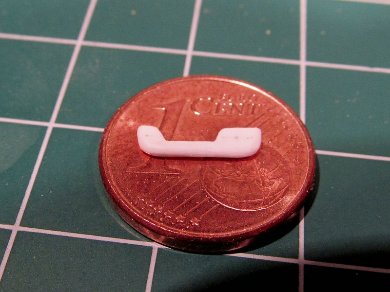

Na gut, es wäre ja nicht Modellbau, wenn man nicht das eine oder andere Teil selber machen könnte. Also, meine Wahl für die Qual fiel auf die Türgriffe. Ohne die kann Mr. Miller soviel Ware zum Ausliefern haben, wie er will. Wenn er die Türen nicht aufmachen kann, kann er sein Bier selber trinken. Obwohl, . . . , schon ein wenig verlockend, der Gedanke. Quatsch, ich schweif ab. Zuerst habe ich mal zwei je 1 mm dicke Platten zusammengespannt und mit einem 0,5 mm Bohrer gelöchert
Die einzelnen Feilenstriche zu dokumentieren erspar ich mir und euch. Ein Griff ist jedenfalls fertig
Und zack, da waren’s derer zwei

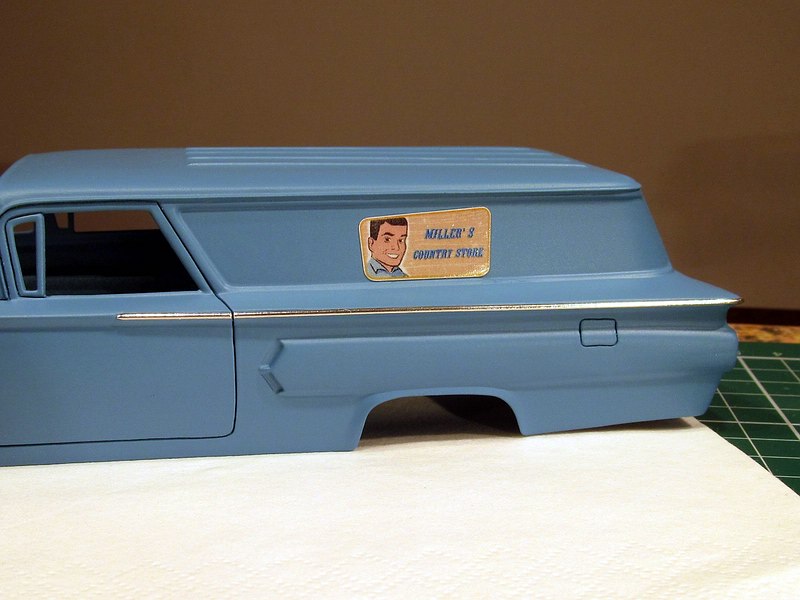

Die Werbung hab ich noch aufgeklebt. Es ist zwar ein Decal, wäre aber nicht deckend gewesen, weil ich es auf transparente Folie gedruckt habe. Deshalb hab ich es auf 0,25 mm Sheet aufgebracht und dann mit Klarlack festgeklebt
Zwischendurch hab ich mir mal wieder Referenzphotos angesehen und festgestellt, dass das Rückfenster keineswegs so gross ist, wie der Bausatz es glauben macht. Also musste ein Rahmen her. ( Toll, das mir solche Dinge auffallen, wenn schon lackiert ist ). Hier ist schon mal der Anfang
