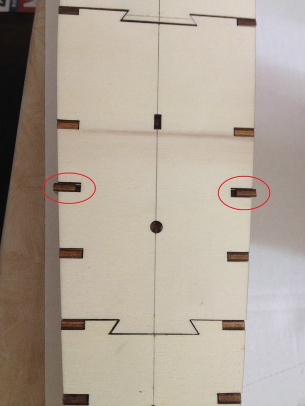

Lieber etwas Material dran lassen als zu viel weg zu schleifen.Es ist nicht die Welt, Hauptsache die Kontur stimmt. Du wirst es spätestens beim straken feststellen. Hier solltest du genau arbeiten denn deine Beplankung wird es dir danken und du wirst sehr wenig Spachtel brauchen...........Ich hoffe ja nicht das ich Ihn wirklich falsch eingebaut habe und ich die korrekte Kontur des Spantes erreicht habe.

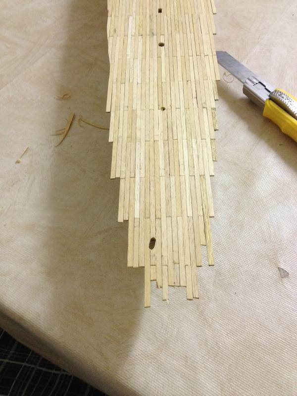

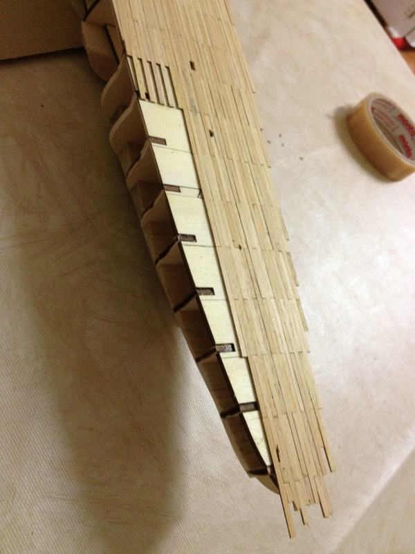

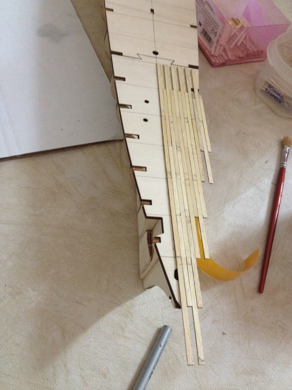

Hi,Was macht den deine Latten Aktion. Nimmste jetzt die Hachette Latten oder hast du dir es anders überlegt......Aber ich sehe auf dem einen Foto das du bereits angefangen hast....
Dem Posting von Rolf habe ich nichts hinzuzufügen, genauso habe ich es auch gemacht. Nur der Knicklinie zu folgen war nicht einfach. Deshalb habe ich mit einem Metall Lineal 50cm lang den Knick folgend Markierungen gemacht. Wenn du die kurzen Latten klebst ist es einfacher als wenn du mit den langen Leisten anfängst. Wenn du allerdings die erste Latte dran hast geht alles andere wie von selbst............Die Frage ist dann aber wie fange ich an? Weil mit dieser Möglichkeit gibt es keine Bauanleitung.
Stimmt alles war ein Fehler von mir.
