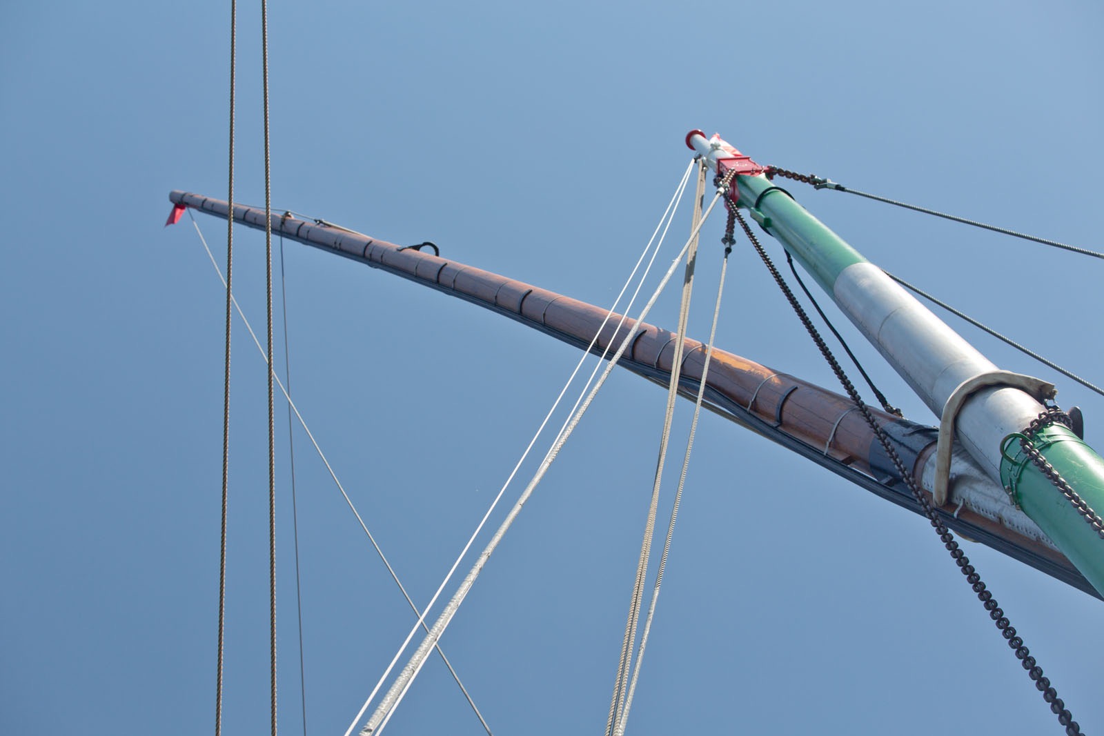

Das folgende Foto zeigt, so finde ich, den Unterschied zwischen einer gebogenen und einer geraden Rute. Wenn ich streng sein wollte (und ich bin es, zumindest mir gegenüber), würde ich sagen, dass die geraden Ruten das Bild der Schebecke beinahe bis zur Unkenntlichkeit verfälschen. (Jedenfalls, wenn man sich viele zeitgenössische Abbildungen dieser Schiffe angesehen hat.) Inzwischen ist es mir gelungen, auch die noch etwas größere Rute des Großmastes abzuformen. Da dürfte der Besan hoffentlich kein Problem mehr darstellen. Allerdings habe ich eine dermaßen lange und infolgedessen nicht leicht zu handhabende Taschenform noch nie vorher hergestellt, und ich war etwas erstaunt darüber, dass die Sache so gut funktionierte.

Du hast recht ... so ganz bolzgerade, wie auch bei Boudriot gezeichnet, wirkt recht hölzern.
Vielleicht aber doch einen Ticken weniger gebogen ?
Eine kleine Überlegung zu den Ruten der Schebeken in den alten Abbildungen.
Alleine sind sie oft fast gerade dargestellt ... nur sehr leicht gebogen, der schlanken Konstruktion und der Schwerkraft des Holzes geschuldet.
Mit Segel , geborgen oder nicht, nur ein wenig mehr gebogen . Da spürt man leicht das Gewicht der Segel.
Gebogen sind sie aber erst dann in den Gemälden dargestellt wenn bei geblähten Segeln die Windlast voll wirkt .. sehr dekorativ und schön anzusehen.

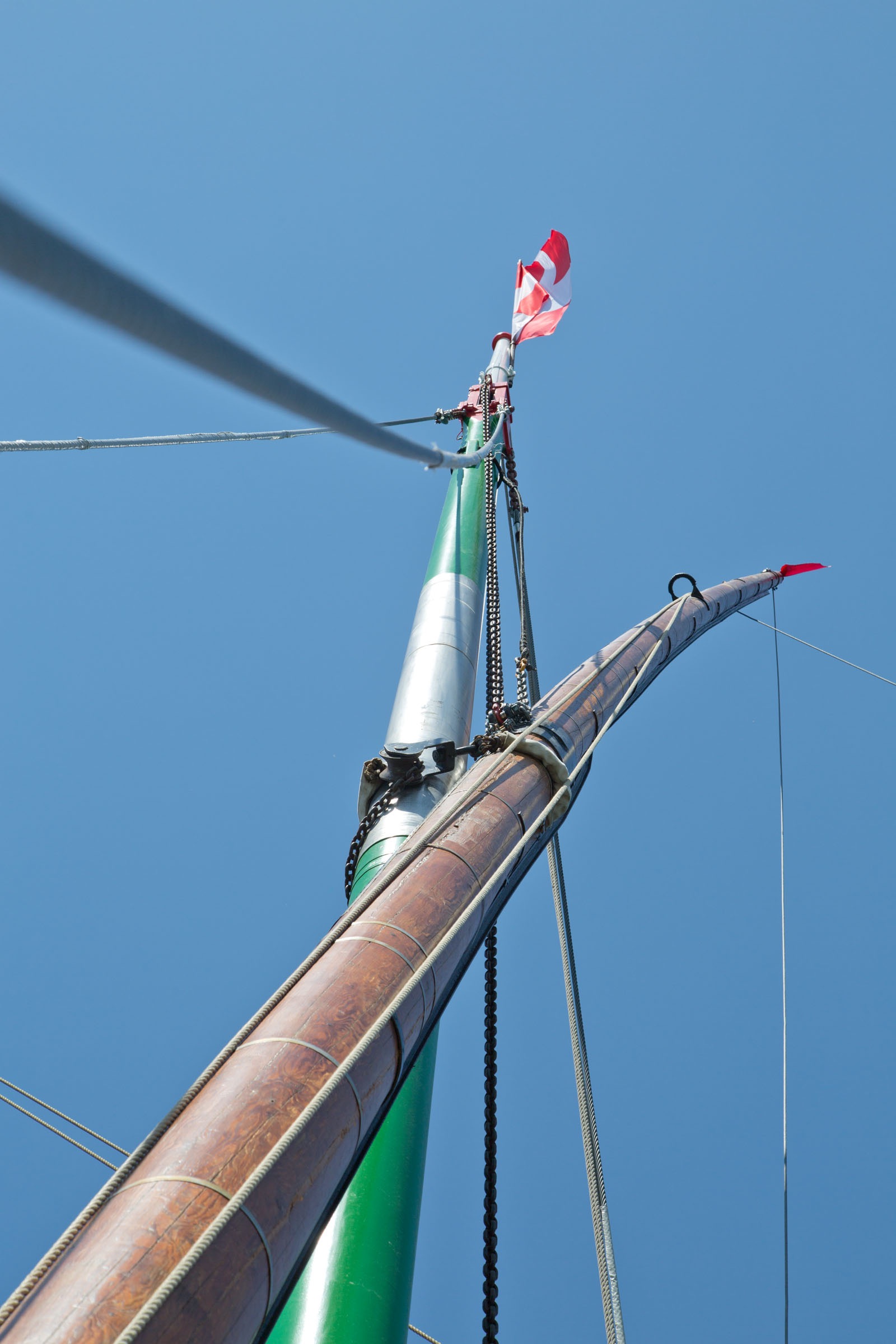

Hab gerade meine Bilder vom Genfer See angeschaut. Dort sind ja schöne Anschauungsobjekte. Da fehlt aber bei geborgenen Segeln halt das Gewicht an der Rute.

Mehr an anderer Stelle:
https://de.wikipedia.org/wiki/Barque_du_Léman
https://www.segelschiffsmodellbau.com/t6….html#msg147452
https://fr.wikipedia.org/wiki/La_Vaudoise_(barque)
https://fr.wikipedia.org/wiki/La_Savoie_(barque)
https://fr.wikipedia.org/wiki/Demoiselle_(barque)
https://fr.wikipedia.org/wiki/L%27Aurore_(barque)
Und hier eine Sammlung mit vielen selbstgeschossenen Fahrtbildern :-)
https://www.segelschiffsmodellbau.com/f1356-Galerie.html
XXXDAn
