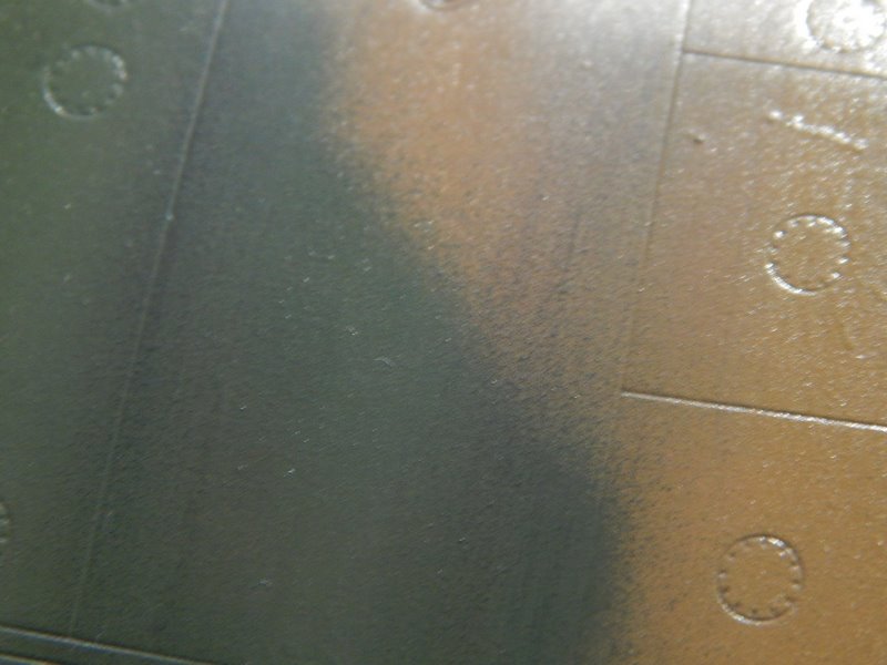

@Andreas: Vielen Dank für die Info. Ich habe mich dann mal auf der Oberseite der Tragflächen versucht...
Aus der Entfernung finde ich es ganz gelungen
...einer näheren Betrachtung hält es nicht ganz stand
Das sind die Schuldigen der Sauerei:
Zuerst habe ich die Pastellkreide abgeschabt und den Abrieb per Pinsel versucht aufzubringen. Das hat aber nicht so richtig gehalten und war auch nur hauchdünn zu erahnen...Also habe ich mutig mit der Kreide auf der Tragfläche rumgemacht und anschließend mit dem Pinsel und dem Q-Tip verrieben.
Es ist jetzt noch alles andere als grifffest, aber es kommt ja auch noch eine Lackschicht drüber...

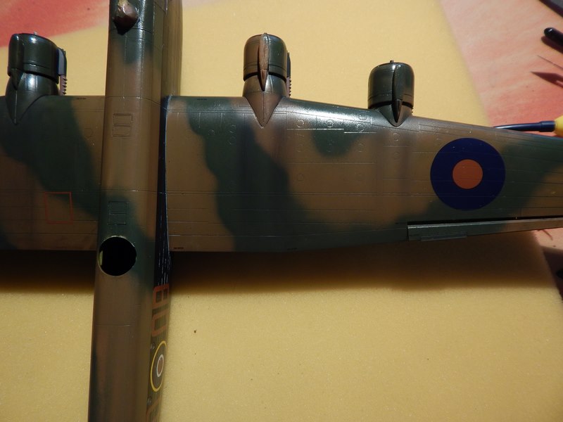

Hier ist noch eine Frage aufgetaucht: In den Flügelvorderkanten sind jeweils drei viereckige Aussparungen, die laut Anleitung nicht bearbeitet werden. Es sind auch keine eventuell passenden Klarsichtteile mehr übrig...Also, was ist das und welche Farbe bekommt es innen?
Vorab schon danke für eine Antwort und
Thorsten
Samstag, 11. Februar 2017, 21:32
Können eigentlich nur irgendwelche Lufteinlässe sein, ich würde sie einfach schwarz machen, ist nie verkehrt....

ich glaube das sind Inspektionsluken:
https://forums.eagle.ru/showthread.php?p=1627708
Ganz weit unten auf der Seite findest Du eine Explosionszeichnung einer Halifax.
Müsste meiner Meinung nach die Nr. 65 sein oder täusche ich mich?
Flo
Sonntag, 12. Februar 2017, 11:55
Flo, vielen Dank für den Link. Interessante Zeichnungen und jede Menge Flugzeugtypen! Ich glaube aber nicht an eine Luke, sondern das ist das viereckige Teil rechts von der Nr. 65. Die Beschriftung kann ich aber nicht identifizieren...
Auf jeden Fall, so wie Jochen es empfohlen hat: Schwarz...

Die vielen viereckigen Öffnungen sind meines Wissens die "Einstecköffnungen" für die Kabelschneider, mit deren Hilfe die Leinen der Sperrballons gekappt werden konnten. Da diese Dinger viel Widerstand erzeugten und später nicht mehr gebraucht wurden, blieb die Montageöffnung zunächst einfach leer und verschwand im Laufe der Produktion sogar. Schwarz ist also eine gute Lösung.

ja, das hört sich plausibel an und passt zu meiner Interpretation des Textes auf der Zeichnung:"Cable cutters"

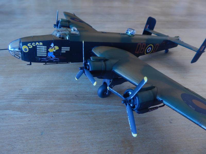

Auf der Revellseite findet sich aber diese Bild
Ein Zwitter aus beiden zu bauenden Varianten...(Fahrwerk und Decals der kanadischen, diverse Anbauteile der englischen Maschine) plus Antenne...
Im Netz finden sich sowohl Bilder mit als auch ohne Antennen...und eigentlich dachte ich auch, ich bin fertig...
Thorsten

schön geworden Deine Halifax :five:
Ich denke das ist jetzt Geschmacksache ob Du noch die Antenne inkl. Draht anbringst :pfeif:
