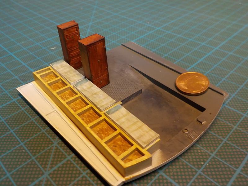

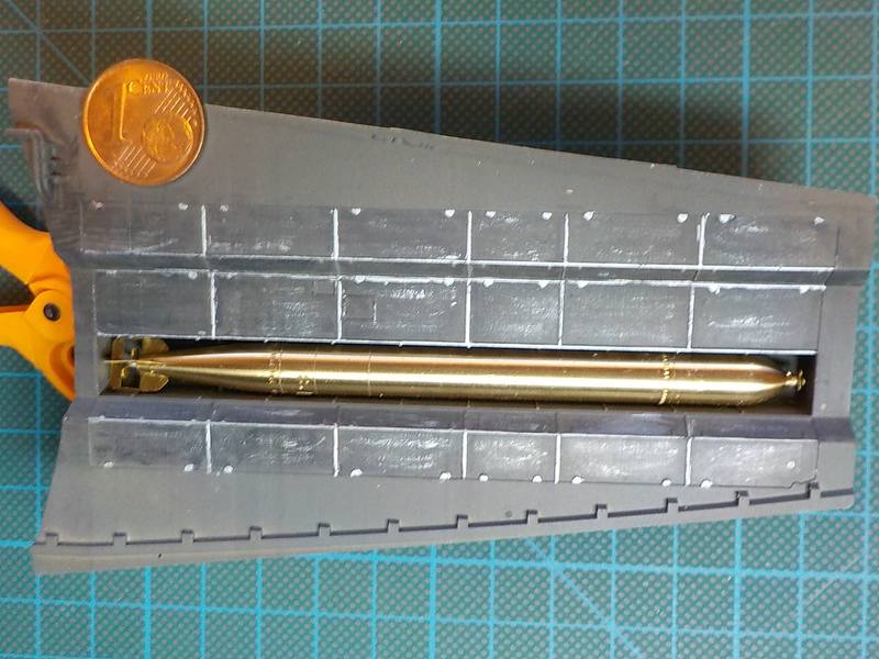

Nachdem die Bodenplatten der vorderen Sektionen mit „Grau + Antrazithanteil) gestern ge-air-brushed wurden, habe ich heute mal gepinselt.
Die Bodenplatten im Torpedoraum sollen einen abgenützten Eindruck machen. Dazu haber ich mit 2 weiteren Grau-Farbtönen trockengemalt und dann die Kanten und Stöße mit „Metall Blank“ mit einem 0er Pinsel nachgezogen…….
Wiederum muss ich feststellen, das die Makroaufnahmen dem Auge ja nun wirklich gar nichts verbergen….. Ich hoffe, das meine Licht-Lupe bald da ist um hier nachzuarbeiten…..also seid nachsichtig!
Den Torpedo hab ich schon mal zur Anprobe „deponiert“.
Bei der Sektion Front Quaters wurde der Bootsboden mit Trockenmalen schon auf „Österreichisch“: abgelatscht (Übersetzung ins Deutsch: Abgetreten, Gummiabrieb der Schuhe etc……entschuldigt jetzt – das war von mir eine ironische Einlage, klar kennen de deutschen Kollegen dieses Wort!)
Der Einbaukastenquerschnitt wurde im Holz hell gehalten – so wie durchgesägt! Die Einlageböden sollen eine Art Sperrholz darstellen– ebenfalls durch Feuchtigkeit und jahrelange Benutzung schon zerkratzt und abgescheuert.
Die Staukästchen sind in dunklem Holz gehalten…..so wie das unten angehängte Foto von U 505 in Chikago …..Torpedoraum mit seitl. Holzverkleidung.
Foto Torpedoraum
Leider wird man von all dem nach dem Zusammenbau nicht viel sehen......Die "Betrachter-Luke" misst gerade mal 30 mm Obekante bis Bett....Auf die Betten kommen dann noch Figuren, Deckchen und Krimskrams….den muss ich aber noch selbst nachbauen.

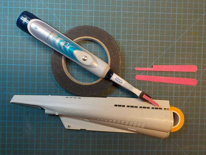

Im zweiten Teil des heutigen Beitrages stelle ich Euch meine Neue Mitarbeiterin vor: Fräulein Braun…(nicht die EVA!!)…
Diese zweckentfremdte, ausgemusterte Zahnbürste ist ein Modell „Sonic“ und agiert wie ein kleiner Excenter-Schleifer……nur halt kleiner.
Vom Bürstenkopf die Borsten „Rasiert“….dann befestige ich auf dieser Plattform mittels Moosgummi-Doppelklebeband die verschiedensten Schleifpapiere und Nagelfeilen aus Drogeriemärkten.
Funktioniert wirklich einwandfrei und ist viel sensibler einzusetzen wie ein Dremel, Proxon etc…..(Nicht falsch verstehen: zum Schleifen....Fräsen kann sie nicht!)

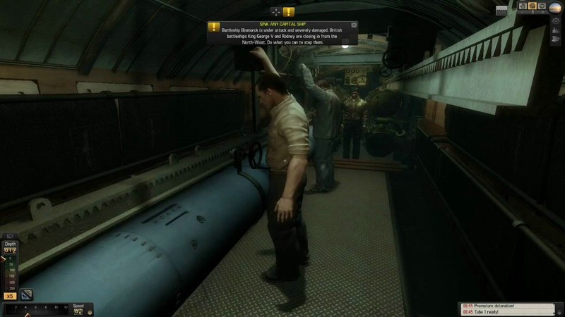

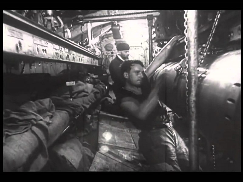

Es geht um das Anheben der Torpedos aus den Senkkästen/Stauräumen/Unterflur-Depot....wie man das auch nennen mag.
Gehoben wird mit Winde....das ist mir klar......aber treibt die Winde ein Kettenlaufwerk an, welches den Längs-Stahl-Träger samt Torpedo hebt oder gab es hier die Seilwinde?
Ich habe mal Fotos eingestellt, damit ihr wisst, worum es mir geht. Ich möchte ja das Nachladen am Torpedorohr darstellen, nicht lachen....ein Bild stammt von Silent Hunter.....konnte nicht wirklich was aus dem Netz saugen!
Würde mich freuen, wenn hier jemand genaue Auskunft geben könnte.....sonst mach ich es eben mit Kettenlaufwerk!

Zu der Sache mit den Torpedoheben, bei dem was ich herausgefunden habe, lief es via "Manpower" ... ergo mit einer Seilwinde, quasi Hochheben, einfette, einführen...(iih klingt das fies"

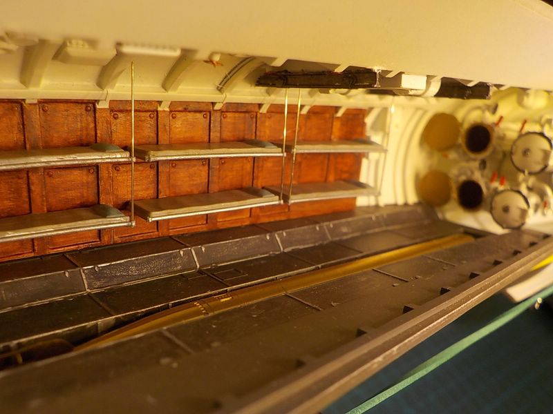

Nachdem ich gestern eine „freiwillige Nachtschicht“ auf meiner Werft getätigt habe, kann ich heute den Baubericht fortsetzen.
Zurück in der Torpedosektion. Am Bauteil „Rückwand/obere Druckhülle gibt es nicht viel zu verbauen. Stockbetten, Querstahlträger, Lautsprecher, 3 Handräder…..that´s it ?......not enough !
Stockbetten: Sind ganz putzig (österr.: niedlich)….dennoch gefällt mir hier das Detail des Metall-Rostes. Die Falten und Dellen der Matratze sind aufgemalt. Heikel ist das Aufbohren der Metallrohrführung an den Betten, welche dann mit 0,35er Draht verstrebt wurden.
Für die „scharfen Hingucker“ unter euch: Am Hull findet ihr dort und da verlegte Kabel….diese sind aus Bleidraht dort aufgebracht worden, wo eben Strom fließen musste…Lichter, Winden, etc….
Zum Holz: Hier habe ich versucht, das Holz in einem beanspruchten Zustand darzustellen…nicht chic wie in einer Segelyacht….diese Sektion im U-Boot war damals „Workezone pur“ , daher: Kratzer, Ausbesserungen, Wasserflecken, Scheuerspuren…..sollte ich Lust haben werde ich es nochmal überarbeiten…ist aber nicht gebon´t
Die absenkbaren Stahllängsträger sind noch nicht verbaut….da die Halterungen noch nicht fertig sind bzw. einer am Torpedo montiert wird.
Auch mit Figuren ist es mir noch viel zu nackt! Hier investiere ich momentan mehr Zeit an Bildersuche als am „Bau/Schau-Platz!“…es fehlen Kabel, Rohre, Schaltkasten…..
Zu guter Letzt darf natürlich nie der Größenvergleich fehlen…..dann nehme ich die Makro-Photo nicht mehr ganz so kritisch…
Ihr seht auch das unterschiedliche Konzept von CMK….. bei den Innensektionen vom IXC ist gegegenüber dem VIIer ab „Röhrenmitte“ sprich Schiffsboden gleich Ende der Vorstellung…..finde ich persönlich schade…..hätte große Lust hier durch die Bilge zu kriechen……

Hallo Gustav,
darauf erst mal "Mann auf Brücke, Herr Kaleun!" :)
Dein Baubericht erinnert mich schwer an ein richtig, richtig gutes und altes Buch, dass ich mal gelesen habe zum Thema Marine-Roman.
Heißt "Haie und kleine Fische" von Wolfgang Ott. Absolut empfehlenswert für UBoot Fans!!
Finde dein UBoot absolute Spitze, vor allen die vielen, winzigen Details!!
Ich habe eine kleine Anregung, aber das ist schon "meckern" auf ganz hohem Niveau:
Ich hatte mal auf einem uralten Originalbild aus der Zeit gesehen, dass sich die Matrosen persönliche Bilder übers/nebens Bett getackert haben.
Das wäre vielleicht noch was, würde das Innenleben vielleicht noch bewohnter aussehen lassen!?
Aber ich bin mir bewusst, dass so kleine Bilder schwer zu realisieren wären.
