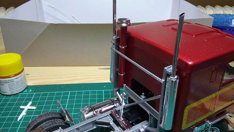

@Paul Danke. ^^ Zu meiner Schande muss ich gestehen, ich hab nicht dran gedacht mit Klarlack drüber zu gehen. :bang: Aber der Glanz von Decals und Lack is so einheitlich, das es nicht auffällt. Vielleicht eh deswegen vergessen. ^^" Auf den Decals selbst is Decal Fix drauf, das UV-beständig ist und die Modelle stehen weit ab von Fenstern und bekommen nur gedämpftes Streulicht ab von daher sollten die eigentlich ewig halten. Die Decalfolie von Mr Decal Paper (gibts bei Amazon) selbst is auch sehr gut, wenn die mal trocken ist musst die schon runtersprengen. ^^"
@Bernd P Danke ^^ Ja, die Gußäste sind zeitenweise wirklich ein Segen. Grade die von Amt, weil die von 3 - 8 mm vorhanden sind. ^^ Heute auch wieder kräftig in Verwendung gehabt. ^^ Der Stuhl is immer ein Horror beim Verkleben. >__> Diesmal hab ich mir mal wirklich Mühe damit gemacht und dann sieht man die Fummelteile noch nicht mal. :thumbdown: Na aber ich weiß, das es passt. ^^ Ja, Schwarz is ein Klassiker der wirklich so gut wie überall passt. ^^ Hätte noch ein schönes Bordeaux Rot auf Lager gehabt, aber da hab ich ne Montagsdose erwischt. Deckt zwar hervoragend und alles, nur wird die auch nach Wochen nicht trocken. X( Die habe ich einmal bei dem Snap Tite Kenworth W900 Aerodyne in Einsatz gehabt, aber hier hab ich mich nicht getraut sie zu verwenden.
@Bernd T Danke ^^ Das Rohr muss ich leider nochmal rausholen, hatte einen Fehler beim Biegen gemacht wodurch die Kabine nicht schloss. War vor dem Einkleben nicht zu bemerken, denn wenn ich die Kabine schloss, gab das Rohr natürlich nach und es wirkte, als würde es passen. :S Wieder nicht genau genug geguckt. Das Zweite wurde dann genauer und ich hab bei der Gelegenheit auch mit Klebeband Rohrschellen angedeutet, das es nicht so fade wirkt. ^^
Beim Fahrgestell war ich so erleichtert, als ich die Räder dran hatte und alle 6 lagen auf. ^^ Und der Sitz - Ja. Den muss man einmal selbst gebaut haben ums zu wissen. Reine Nervensache. :D

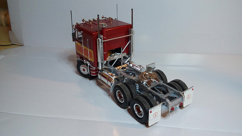

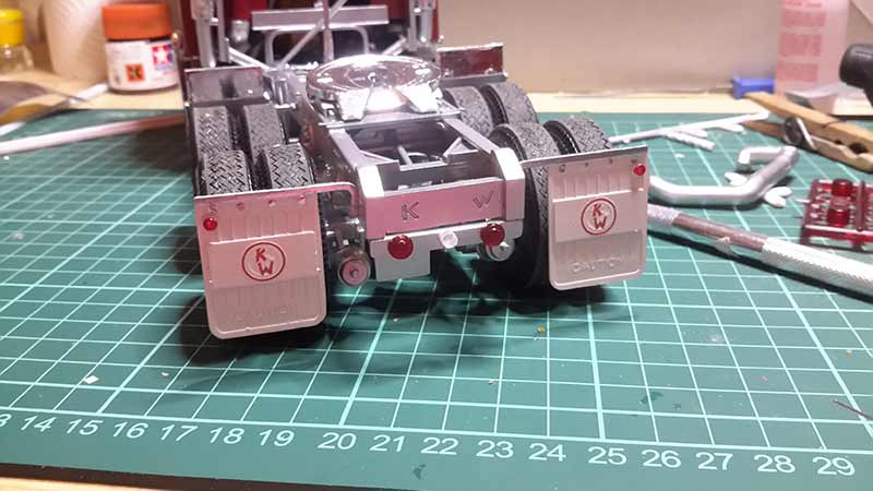

Die Fender wurden gestern noch kurz vorm nuffen gehen montiert.
Amt hat bei den Fendern Genie und Wahnsinn in einen Bausatz gesteckt. Die Montierung der Hinteren ist ein Kinderspiel. Reinstecken, nach oben drücken - hält. Braucht man manchmal nicht mal Kleber dafür um die am Platz zu halten, da sie von selbst klemmen.
Ganz anders die Vordern, wovon leider keine Bilder gemacht habe weil Akku alle. Bei beiden musste ich erst ganz feine Streifen aufkleben und zurechtfeilen um einigermaßen eine Passung zu finden damit die Dinger festzukleben waren. :roll: Die Vorderen Fender sollte man man kurz bevor man mit dem Bau für den Tag aufhört kleben, gut abstützen und den Kleber über Nacht trocknen lassen, sonst wird man echt irre, wenn einem die Teile alle 10 Sekunden runterfallen. :cursing:

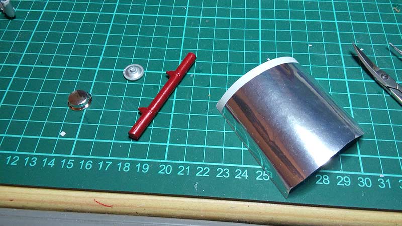

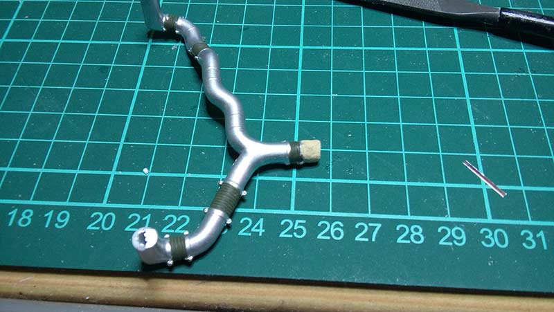

Heute morgen gings an die Auspuffanlage, und die oberen Rohre - eine Katastrophe. Je 4 dicke Angüße und jede Menge Auswurfmarken. Hab einen erstmal komplett abgeschliffen und danach versucht ihn mit Hilfe von Kristal Klear Kleber und Alufolie nachzuverchromen, aber das klappte wegen User Malfunction nicht. Die Chromfolie, die ich für Streifen etc. verwende, ist leider etwas zu dick um so einen dünnen Durchmesser verkleiden zu können, die löst sich nach kurzer Zeit ab. BMF Folie muss ich mir erst bestellen, da sich bei der alten der Klebefilm verabschiedet hatte. Ewig hält das in der Packung anscheinend auch ned. :/ Eine andere Alternative fiel mir zwar ein, aber hatte leider kein kaputtes Radio mit Teleskopantenne zur Hand. ^^" Also mussten wieder Gußäste ran! Zum Glück zwei Stücke in einem einigermaßen passenden Durchmesser, Länge und Zustand gefunden und rausgeschnitten.
Die Sind zwar etwas oval, bemerkt man aber nicht.

Das Abgas-Y hatte auch noch eine unangenheme Überraschung auf Lager. Als ich den Motorblock einbaute, passte ich es ein und sah gut aus mit der Passgenauigkeit. Heute also lackiert, bau es ein und...! plötzlich um etwas über einen Millimeter Luft. :cursing: Alsp wieder rausgerissen und verlängert.
Passt!

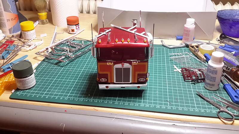

Nach einer Freudenskippe ging es an die Anbauten wo ich gleich mal einen Epic Fail bei den Dachleuchten machte. Ich hab absolut keine Ahnung was mich dazu trieb die so falsch anzubringen, aber musste direkt über mich selbst lachen, als ich es bemerkte. :lol:

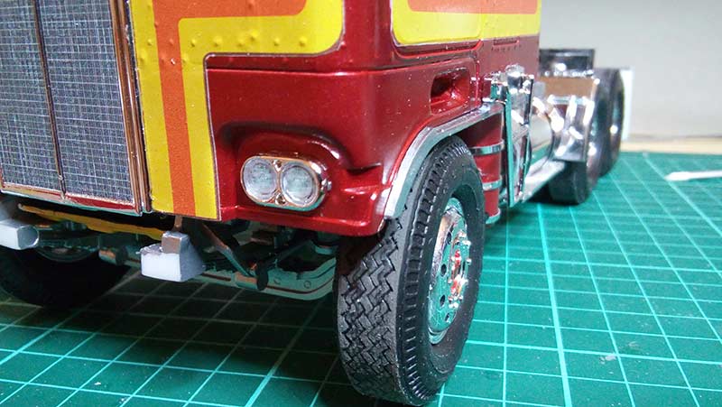

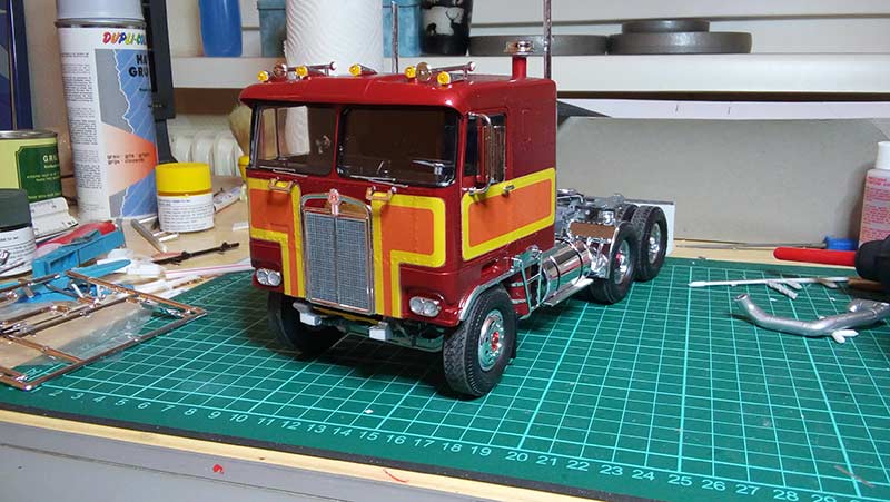

Weiter zu den Blinkern und Strahlern vorne an der Kabine. Direkt auf den Lack kleben find ich nicht so schön, also war wieder Fummelei am Plan.
Leider sind auf dem Rohling mit den orangen Klarsichtteilen keine rechteckigen Blinkerteile vorhanden, da kam wieder ein Gußast zum Einsatz.
Danach Chromfolie zugeschnitten und für den runden Strahler ausgestanzt und die Teilchen mit Kristal Klear aufgeklebt. Wenn das Transparent wird scheint die Chromfolie schön durch.
Der Hintern bekam auch seine Leuchten.
Der Rest wurde drangefummelt, Stoßstange angeklebt und die CB-Funkantennen wollten etwas gestützt werden.

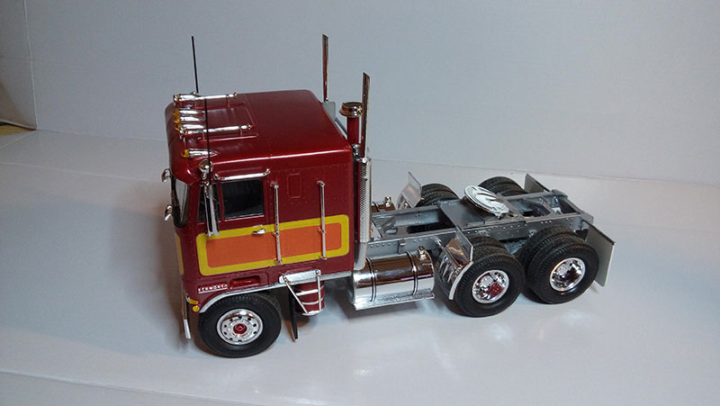

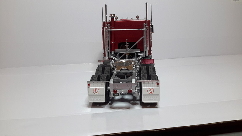

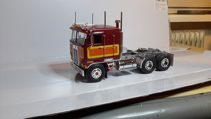

So und da ist er nun. ^^
An der Beifahrerseite hätte eigentlich eine andere Aufstiegshilfe hingehört, die passte aber nicht zwischen Kabine und Batterie, also hab ich einfach die vom anderen Bausatz genommen. Ist nun alerdings seitenverkehrt. :S Na, das Teil hab ich mit KK Kleber befestigt, sollte mir was einfallen, lös ich es mit Wasser ab und bau das andere dran. ^^
Hier hat er mit dem Beall Tank Trailer von Revell seinen Platz gefunden.
Er ist übrigens zu 99,9% fertig, die Verkabelung zum Trailer fehlt noch. Da die Gespanne im Februar ihren Standort wechseln, mach ich dann gleich alle in einem Zug.

Ein kleiner Fehler ist mir aber doch noch aufgefallen, die Doppelscheinwerfer Einheit, vorne in Fahrtrichtung rechts, ist etwas schief, ich hoffe du kannst es noch richten?

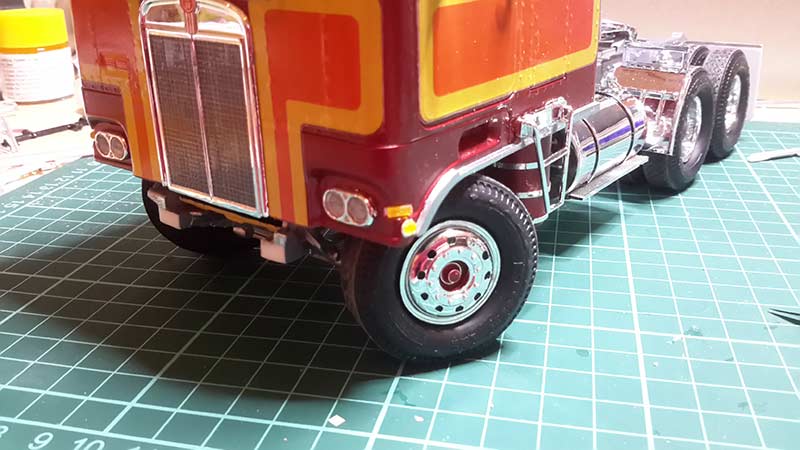

Die Naben sind rot, das doofe ist nur, das die Chromteile etwas größer sind, daher sieht mans auf den Bildern schlecht. Bei Bild 2 sieht man etwas die rote Spiegelung. Könnte ihm aber noch einen roten Tupfen in der Mitte gönnen. *grübel*

Oi! Danke für den Hinweis! Nochmal geguckt, der hängt in der Tat etwas. Richten sollte kein Problem sein, ist auch mit KK Kleber eingeklebt. ^^
