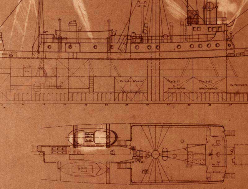

Hallo Alex, habe ich auch schon dran gedacht. Auf den Plänen des DSM von 1972 ist die neue Bugspitze noch nicht eingezeichnet, sie ist erst auf den Fotos aus den 80ern zu sehen, da hat die "Reserve" auch schon die neue zentrale Ankerklüse knapp oberhalb der Wasserlinie bekommen. Vielleicht wurde der Bug im Zusammenhang mit der neuen Ankertechnik verbaut. :idee: Als "AvH" wurde der der ursprüngliche Klipperbug wieder hergestellt - aber das habe ich glaube ich schon mal erwähnt...?!?

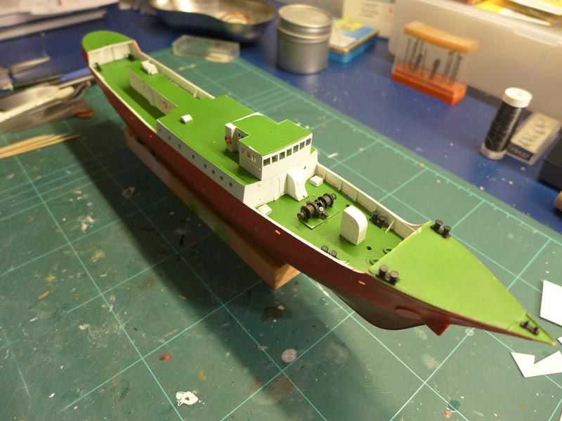

Schnell nochmal die Gelegenheit genutzt etwas weiterzubauen, bevor der Job wieder ruft...

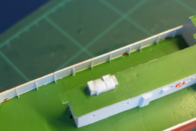

Im Zuge der Bugverlängerung haben die Scheuerleisten ziemlich gelitten und mussten dann doch nochmal restauriert werden. Bei der Gelegenheit kann ich Euch auch gleich zeigen wie ich die die "Reserve" beginne zu altern. Das Schiff soll ja im Dock unmittelbar vor Beginn der Umbauarbeiten zur Bark "Alexander von Humboldt" dargestellt werden. Mittlerweile experimentiere ich heftig mit diversen Küchenutensilien um Muschelbewuchs darzustellen. Als die "Reserve" eingedockt wurde war eine der ersten Aufgaben einen bis zu 30cm starken Muschelbewuchs zu entfernen - doch dazu später mehr....
Einige Aufgaben schiebt man gerne vor sich her, so die Schanzkleidstützen mit denen ich offengestanden ein wenig freundschaftliches Verhältnis pflege. Egal so konnte es nicht bleiben!
Im Revell Bausatz ist der Bereich natürlich komplett unter dem verbreiterten Popdeck verschwunden, offen liegend musste nachdetailliert werden.

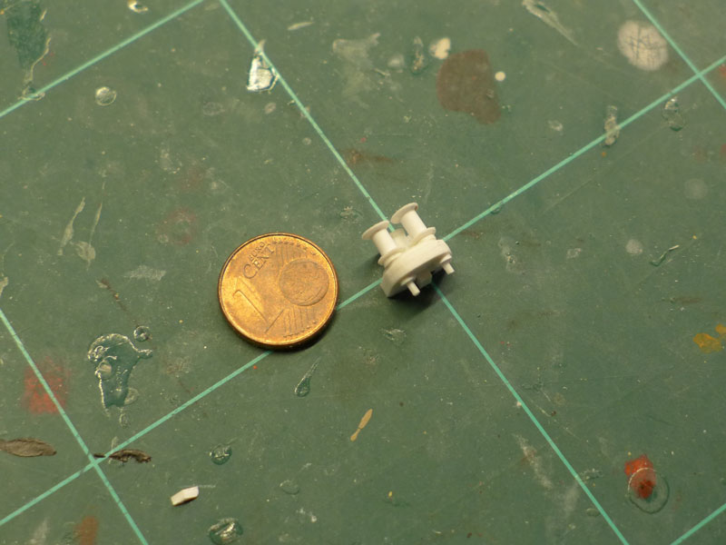

Die Ankerwinde die ich Euch ganz zu Beginn des Bauberichtes schon einmal vorgestellt habe, wurde heute weiter detailliert. Diverse Bedienhebel, Handräder (Ätzteile aus der Grabbelkiste) und Hydraulik/Elt.-Leitungen wurden angebaut. Etwas Trockenmalen, Rost haben das Werk vorerst vervollständigt, die Kette muss nun dringend drauf. Wenn noch einer Detailbilder einer Ankervorrichtung eines Feuerschiffes hat, bitte her damit. Ich baue gerade nach Gefühl und Wellenschlag....
Die Bohrungen sind 0,4mm groß, die Handräder eigentlich Kabeltrommeln der DKM, die Handgriffe Holzleimtropfen auf Weinflaschenverschlussdraht. Die Hydraulikleitungen Kupferlitze eines Lautsprecherkabels, (aus dem ich üblicherweise Webleinen meiner 1:350 Vollschiffe baue). :D
Die Poller wurden heute ebenfalls verbaut, genauso wie der Deckniedergang auf dem Vorschiff.
Und damit endet der letzte Urlaubstag. Ab jetzt wird es sicherlich wieder langsamer, allen Interessierten und Gelegenheitsguckern einen guten Start ins neue Jahr.

sieht doch klasse aus! Schöne Winde :ok:

Ich find auch, das die Winde gut geworden ist :ok:

Die Winde ist ja wirklich ein schönes Rätselobjekt :) Ich habe mal ein bisschen rumgegoogelt und in meinen Büchern gewühlt, aber nichts gefunden, was hundertprozentig passen würde. Deshalb kann ich nur Mutmaßungen anstellen:
Deine Vermutung, dass die Winde für den Betrieb der Davits da ist, finde ich nach dem Betrachten der Bilder und Pläne logisch. Zuerst hatte ich mich gewundert, warum das Ding dann soweit weg von den Davits platziert ist, aber das ist vermutlich dem wenigen Platz geschuldet, der zwischen den Booten auf dem Deck vorhanden ist… Wenn wir nun davon ausgehen, dass die Winde zur Bedienung der Davits dient, fehlen meiner Meinung nach auf dem Plan des DSM ein paar Umlenkrollen für die Drahtseile, die nötig wären, weil die Winde wie gesagt so weit weg von den Davits steht. Auch muss man davon
ausgehen, da ja nur eine Winde eingezeichnet ist, dass sie zur Bedienung beider Davits diente. Bei den Davits handelt es sich ja um Schwerkraftdavits nach diesem System , weshalb meiner Meinung nach pro Davit zwei Drahtseile nötig sind, um das Boot auszusetzen oder einzuholen. Korrigiert mich, wenn ich falsch liege, aber die Seile, die das Boot jeweils an Bug und Heck halten und zum Aussetzen und
Einholen des Bootes notwendig sind, laufen durch den ganzen Davit zur Winde. Meinem Verständnis nach wird der Davit ausschließlich über die Länge des Drahtseils reguliert: Wird in der „Ruheposition“
des Davits zum Aussetzen des Bootes Drahtseil von der Windentrommel abgelassen, setzt sich zunächst der Schlitten, an dem das Boot hängt, in Bewegung. Am unteren Ende seiner Laufbahn angekommen, schwenkt dann der Arm mit dem Boot außenbords. Erst ganz am Ende des Prozesses wird dann das Boot gefiert. Gestoppt wird der Vorgang, indem man bei der Winde die Bremse anzieht. Für mich
macht es Sinn, dass dieser Prozess an Bug und Heck synchron abläuft, das heißt, man müsste die beiden Windentrommeln synchron laufen lassen, so dass mit einer Winde zwei Windentrommeln bedient werden.
Wenn man nun zwei solcher Winden zu einem „Gebilde“ zusammenfasst, müsste dieses folglich vier Windentrommeln besitzen - meiner Meinung nach sieht man genau das auf dem Plan des DSM. Was man nicht sieht, ist wie die beiden Windentrommelpaare zueinander gelagert sind. Ich hab mich mal in Paint daran versucht, kann aber für wirklich gar nichts garantieren… Und auch die Ähnlichkeit mit einem traurigen Clownsgesicht ist nur zufällig…
Ich habe ein Foto gefunden, wie die Winden auf Elbe 1 aussehen , vielleicht hilft dir das ja auch (du musst ranzoomen) - Bei denen wiederum ist der Motor oben und die Trommel unten...
Du könntest es dir natürlich einfach machen, und den Kasten auch mit einer Plane abdecken - wäre ja zumindest Originalgetreu ;)
Was deine Bauchschmerzen zu den Beibooten angeht, die kann ich verstehen, denn ich habe sie bei meinen 1:200er Scratchbauten auch immer. Man könnte natürlich versuchen, die z.B. aus Holzblöcken zurechtzuschleifen und mit einer Plane abzudecken, damit man sich den Innenausbau spart. Beiboote in so nem kleinen Maßstab komplett selber herzustellen, hab ich mich bisher noch nicht getraut. Da ich bei meinen Schiffen ja etwas freier in der Auswahl der Boote sein kann, mache ich z.B. Resinabgüsse von Beibooten aus 1:200er Heller-Bausätzen, da habe ich mittlerweile ein ganz gutes Sammelsurium an abgussfähigen Booten. Etwas vorgefertigtes in deinem Maßstab zu finden, wird sicher schwierig bis unmöglich. Ich glaube selbst in 1:144 gibt es wahrscheinlich nur Titanic-Rettungsboote… Welche Maße
müssten die Boote denn überhaupt haben?

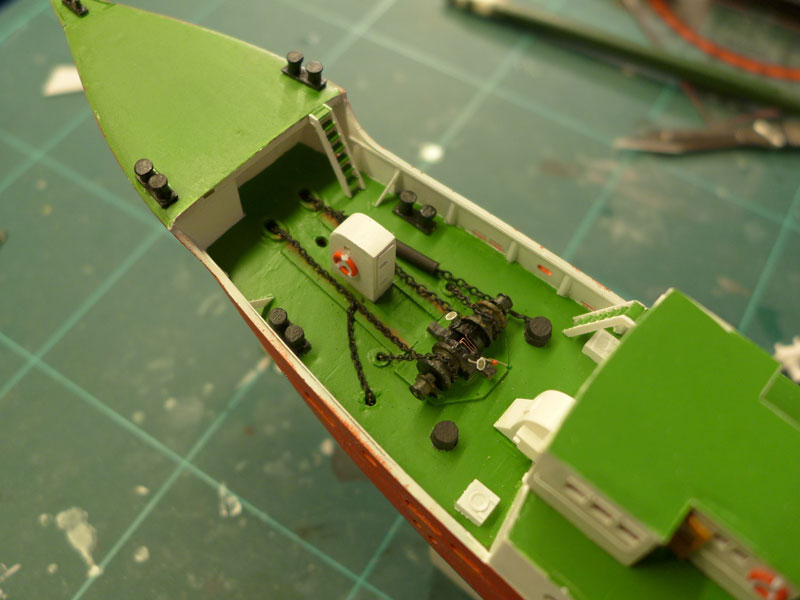

Ankertechnik
In einem meiner letzten Beiträge hatte ich ja angekündigt nun mal etwas systematischer vorzugehen. Ich habe mich folgerichtig auf das Vorschiff gestürzt und endlich mal die Ankertechnik zu Ende gebaut.
Nach Stellprobe mit diversem Kettengeschirr zwischen 0,3 bis 1mm Kettengliedstärke, wurde der Kettenweg festgelegt.
Die Ketten für Stations- und Arbeitsanker (Tagesanker???) unterschieden sich vermutlich, ob es nur eingeschweißte Stege oder signifikante Größenunterschied waren - keine Ahnung.
Im Modell mussten jedenfalls noch die Bettinge (schwere Poller zur Verankerung der Stationsankerketten), diverse Klüsen und Kettendämpfer gebaut werden. Verbaut wurden nun 0,4 und 0,6mm Ketten, die Schäkelei war sehr friemelig wie man sich denken kann.
Frei improvisiert sind die Kettenbahnen, ich konnte mir nicht vorstellen, dass schweres Geschirr einfach so an Deck rumrutscht. Nach Planunterlagen hatte die Reserve zwei Bettinge hinter der Winde, auf einem Foto kurz vor Außerdienststellung sehe ich nur noch einen auf der Backbordseite. Passt aber nicht zur Mittelklüse (Stationsanker) und der zugeschweißten Steuerbordklüse und die Ketten werden nicht über Kreuz geführt worden sein - oder doch.... :kaffee: ;(
Die eingeschäkelte Kette auf der Backbordseite ist für mich nicht nachvollziehbar, da sie im Plan verzeichnet war und im Foto nicht erkennbar habe ich sie gebaut. Auch vor Einführung der Mittelklüse gab es schon Kettendämpfer parallel zur Winde - Fragen über Fragen über Fragen....

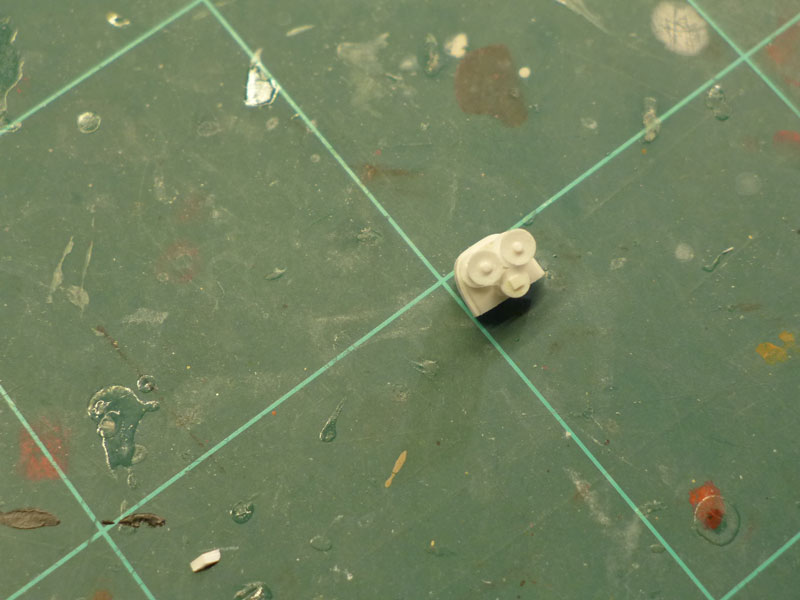

Die Funktionsweise der Bootswinde hatte Alex ja in einem der vorherigen Beiträge gut erklärt, mangels besserer Fotos und Pläne habe ich sie wie folgt umgesetzt.
Der Getriebeteil (senkrechter Kasten besteht aus Sheetplatten unterschiedlicher Dicken, der unterliegende Motor und die Seiltrommeln wurden aus Poly-Stäben und Scheiben gebaut. Die Scheiben habe ich mit der Lochzange erstellt, das funktioniert so halbwegs. Vernünftige Locheisen habe ich aber leider nicht, muss also so gehen.
Die Bedienhebel sind aus 0,3mm Messingdraht, die Knäufe der Hebel bestehen aus einem Tropfen Weißleim. Die werden beim trocknen annähernd rund und es geht schnell. ich habe noch einen Schalt- bzw. Verteilerkasten auf Getriebe und Motor platziert, auf der Getriebeseite etwas verkabelt (sieht man das überhaupt?) und das ganze Teil in verschiedenen Schwer- und Grautönen lackiert. Die Fotos zeige ich demnächst mal im Zusammenhang mit dem Bootsdeck.

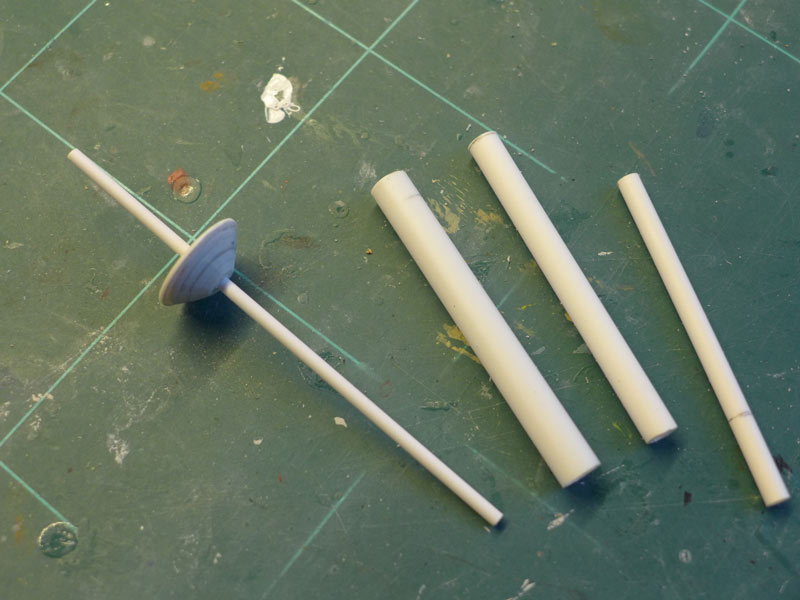

So bevor es gleich wieder in die Werft geht, ein letztes Update zum Feuerturm. Das Original steht noch, allerdings an Land - ich meine in Kiel?!? - hier habe ich ein gutes Foto gefunden und in Kombination mit der Zeichnung aus dem DSM-Archiv taste ich mich so langsam an die Proportionen des Mastes heran.
In das Foto wurden die Planmaße eingetragen, mit dieser ersten Orientierung ging dann mal los. Ein großes Problem aller Scratchbauten mit Polystyrol ist, das Schnitte oft nicht rechtwinklig werden (Schnittkanten) und Kreise oftmals nur mit Hilfe grober Schleifmittel zu bewältigen sind. Will man Türme bauen, die idealerweise auch noch gerade sind, benötigt man mehrere gleichgroße! Kreisscheiben. Ich habe das Problem gelöst, indem ich mir die grob ausgeschnittenen Segmente mit einer Mittelbohrung versehenen in die Proxon eingespannt habe und schön gleichmäßig bei mäßiger Geschwindigkeit über mehrere Abstufung Schleifleinen gegangen bin.
Geht doch!

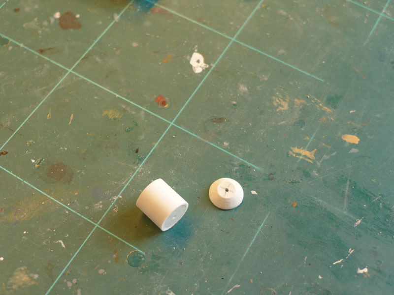

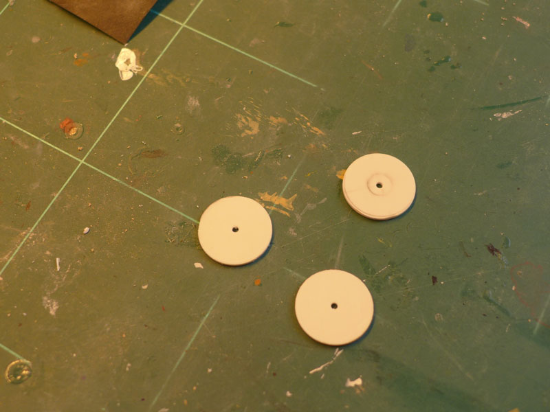

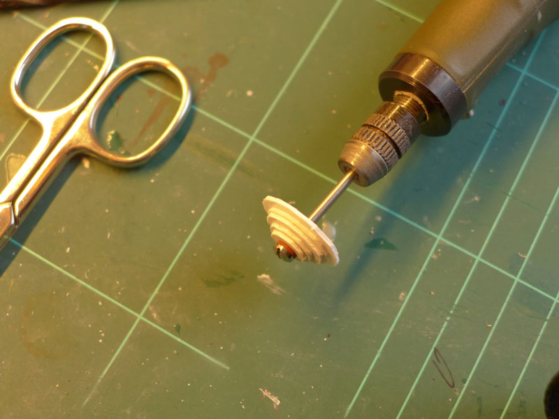

Der nun folgende Kegelstumpf war etwas schwieriger, ursprünglich wollte ich ein Glöckchen meines Schogiweihnachtsmannes verwenden, alleine - es passte nicht.
Also mehrere Scheiben unterschiedlicher Durchmesser aus 1mm Sheet in die Proxon gespannt und runtergeschliffen.
index.php?page=Attachment&attachmentID=282739
Das wird nicht ohne Spachtel gehen... :huh:

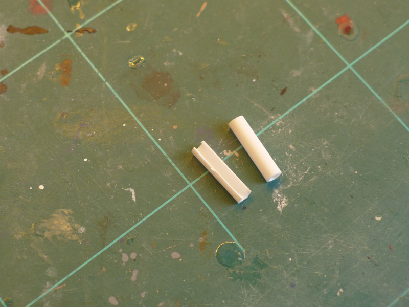

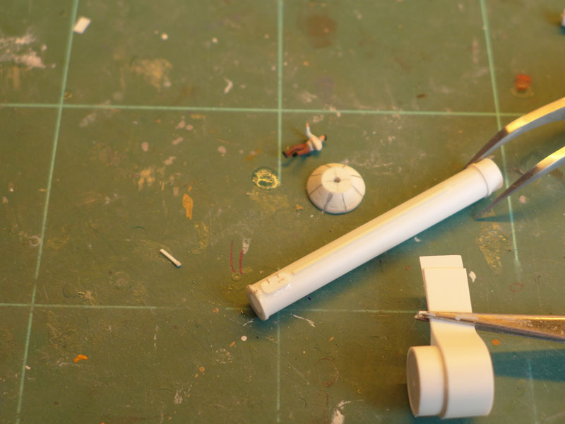

Der eigentliche Mast, besteht aus mehreren Poly-Rohren unterschiedlicher Durchmesser die entsprechend abgelängt ineinander passen. Ich will bis zum letzt möglichen Moment eine Zentrierachse behalten. d.h. das das dünne Röhrchen irgendwann gekappt wird. Noch wird es allerdings benötigt.
...und eine erste Stellprobe an Deck.
Das soll dann erstmal gewesen sein, schönen Abend noch!

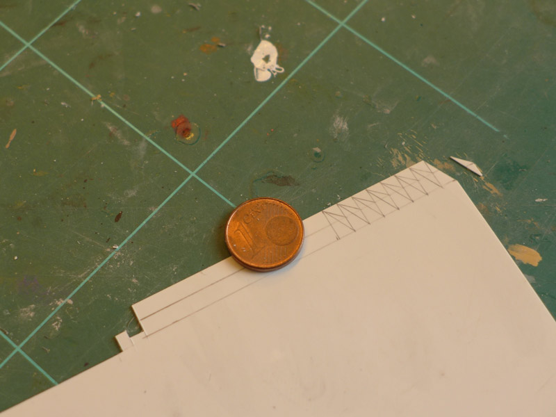

An der Plattform habe ich lange getüftelt. Im Original ein Konstruktion aus gelochten Blechen, einer umlaufenden zweizügigen Reling und abgestrebt mit Blechknien zum Mast, bzw. zum Feuerturm/Korb/Lichthaus - LIGHTHOUSE :thumbsup:

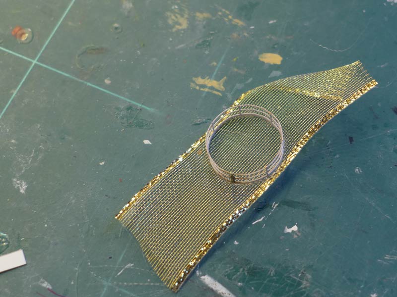

Ich bediene mich einer 1:150 Ätzteilreling aus Kupfer von Aber, recht teuer aber gut zu verarbeiten. In mühseliger Handarbeit mit Rundhölzern unterschiedlicher Durchmesser auf einer eher weichen Unterlage solange gerollt bis der gewünschte Durchmesser erzielt ist. (Habe ich bei den Kartonisten geklaut...) Anschließend verlötet und dann...
Dann habe ich unser Geschenkbandreservoir geplündert und mich eines passenden Schnipsels bemächtigt und in meine Höhle geschleppt. Schnell angeklebt, mit der Gun eingenebelt, abgeschnitten - merkt keiner.
Und so sieht das dann aus.

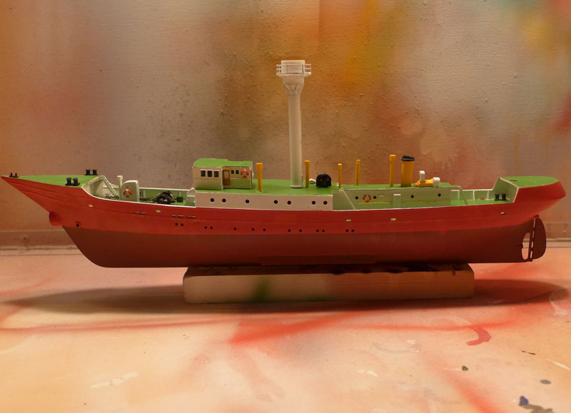

und hier noch einmal eine kurze Stellprobe auf dem Schiff, inkl. Schornstein und Lüftern und, und, und
Viel Spass mit den Bildern - :wink:

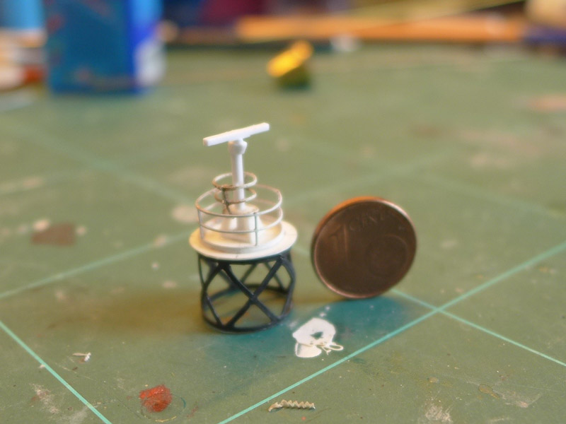

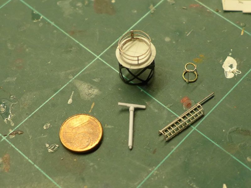

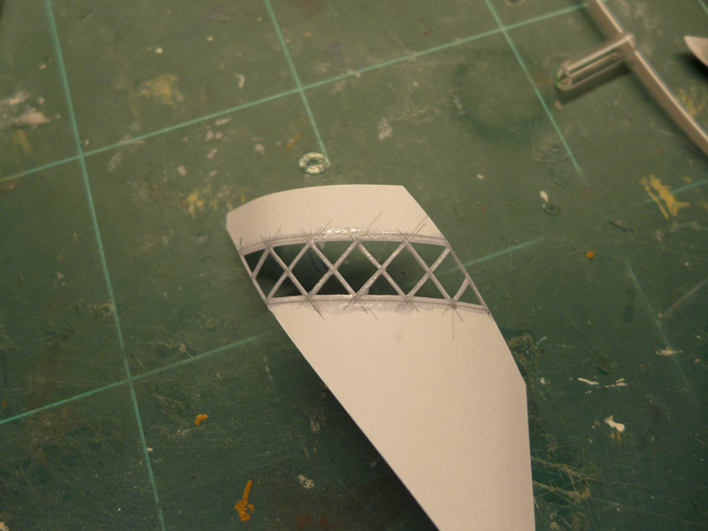

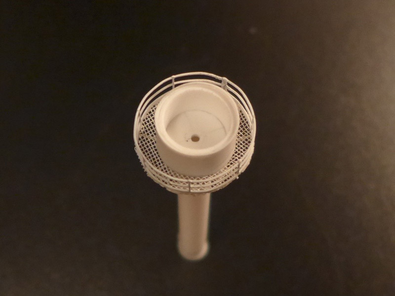

Dieses WE habe ich mich mit der Verglasung des Feuerturms, der Radaranlage, dem Licht und dem Aufstieg auf das Dach der Lichtanlage beschäftigt. Das Dach des Leuchtfeuers wird durch eine Konstruktion aus gekreuzten Rundstäben gehalten. Fünf dieser kreuzförmigen Konstruktionen stützen das Dach der Laterne. Mein erstes Versuch war natürlich hart am Rande des Vorbildes die Konstruktion mit 0,5mm Messinrundstäben nachzubilden und die Konstruktion zu verlöten. Das hätte vielleicht funktioniert, selbst in diesem Maßstab wenn die Stützen nicht auch noch der Krümmung der Verglasung folgen müssten. Nach dem ich alle mir bekannten Tricks versucht habe, mir am Lötkolben die Finger verbrannte und die Laune schlecht wurde, habe ich mich für einen Konstruktion aus Papier entschieden. Aber erst einmal ein Foto, damit Ihr wisst von was ich spreche.
Nach Reaktivierung meines Restwissens aus techn. Zeichnen und darstellender Geometrie (wie teile ich 42,5mm in fünf gleiche Teile? - und glaubt mir man SIEHT es wenn Ihr schummelt!), habe ich die Gitterstruktur auf Zeichenkarton übertragen, den Karton mit Sekundenkleber getränkt und nach dem Aushärten desselben die Kontur mit einer neuen Skalpellklinge ausgeschnitten.
Da ich erwartete, dass sich einzelne Verstrebungen nach außen drehen würden wenn ich orthogonal (90°) abschneide habe ich die Schnitt- und Fügekante in die Ebene der diagonalen Verstrebungen gelegt. Das ließ sich deshalb nicht besser kleben und bedurfte viel Überredungskunst bis der Zylinder ein Zylinder wurde. :motz: :schrei: doch irgendwann wurde es :!!
Ich habe das Teil dreimal gebaut, bis der Durchmesser endlich auf den Zehntelmillimeter mit der vorhandenen Konstruktion zusammenpasste. Ein erstes Anstrich sollte Fehlstellen zeigen und die Dimensionierung überprüfen helfen - na ja geht so. Ich hätte es gerne filigraner, bekomme es aber nicht hin.
Auf dem nächsten Bild seht Ihr die folgenden Baustufen des Leuchtfeuers, Dach mit umlaufender Reling, den Radar aus dem AvH Bausatz, die selbstgeferkelte Aufstiegshilfe mit Rückenschutz auf das Dach des Leuchtfeuers und Zugang zum Radar.
Die Leiter mit Ihrem halbrunden Rückenschutz (Absturzsicherung) besteht aus einem dreizügigen Relingsteil (Ätzteil 1:150 von ABER), über einem Rundholz in die Krümmung gezwungen. Die Trittstufen sind 0,33mm Drahtstücke mit Sekundenkleber aufgeklebt. Der drehende Radarreflektor hat noch einen eigenen konusförmigen Schutzkorb. ich habe versucht ihn aus zuerst drei dann zwei Messingösen und Ätzteilresten zu löten. Das funktionierte gar nicht!!!, dann geklebt - das sah besch.... aus.
Eine Nacht drüber schlafen und heute morgen frisch ans Werk. Wieder wurde ein Relingsteil geopfert, über einer Schmuckzange mit konischen Backen grob vorgeformt, beschnitten, zurecht gebogen und verlötet. Nach dem löten erneut in Form gezupft und mit einem komplett erneuerten Unterbau auf dem Dach des Leuchtfeuers platziert.
Das ist nun der aktuelle Stand, noch umlackiert und nur zusammengestellt. Hinzugefügt wurde noch der abgestrebte Antennenträger der den im Original ca. 15m hohen Antennenträger hält und die Ösen zur späteren seitlichen Abspannung auf dem Schiff.
