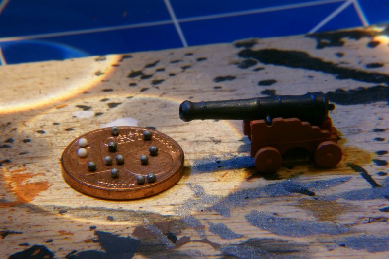

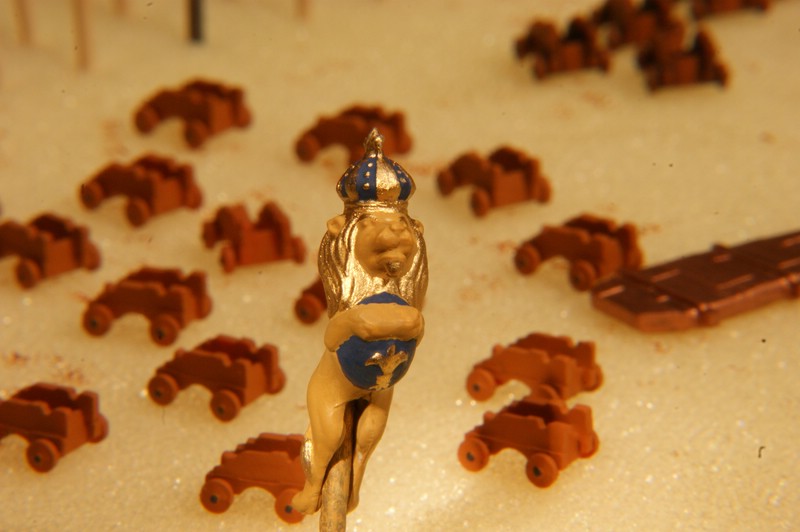

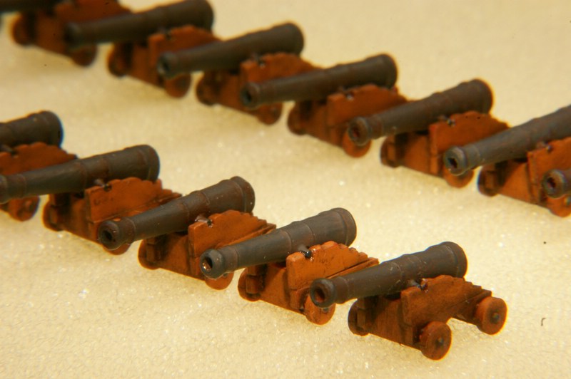

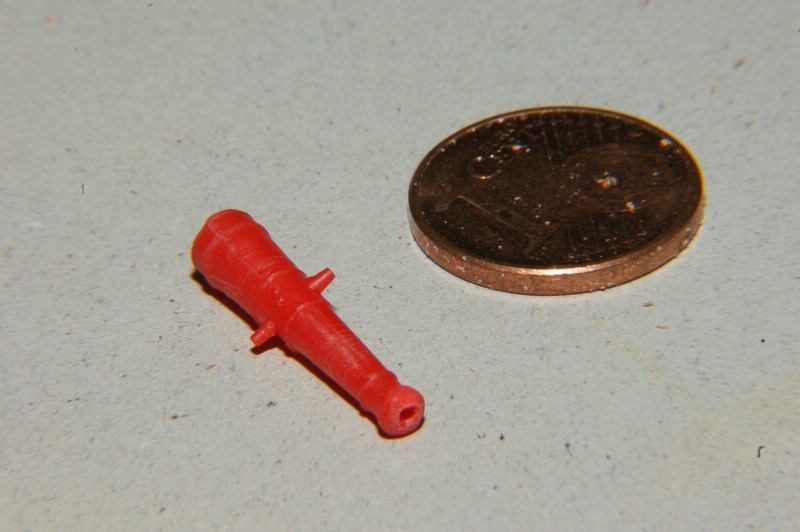

Ich habe hier angefangen die 36 Pfünder des ersten Batteriedecks zusammenzusetzen.
Der Urzustand:
versäubert und auf 1 mm aufgebohrt
probeweise mal zusammengesetzt
die Lafetten in unterschiedlichen Bearbeitungsstadien (gestrichen mit Revell matt 85 und matt 78 für die Achse, mit Ölfarbe eingepinselt, fertig "gedraked")
Kanonen sind mit Revell matt 78 gestrichen und ebenfalls gealtert. Hier bereits zusammengefügt die Lafette mit dem Geschütz.
Ich habe auch die perfekte Munition gefunden, Durchmesser 1 mm mit Humbrol matt 53 (eisen) bemalt.
Als nächstes folgt eine Stellprobe der Geschütze – morgen. :pfeif:
Bis dahin. Schönen Abend, Steffen

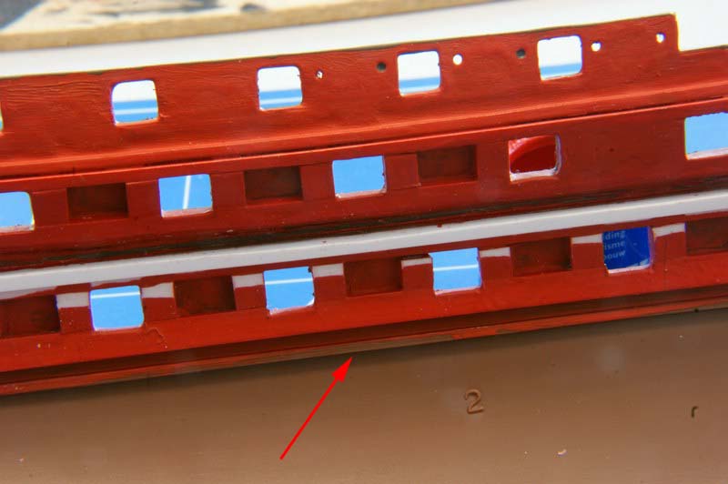

ich habe es gestern nicht mehr geschafft neue Bilder fertigzustellen und den Baubericht weiterzuschreiben, aber jetzt.

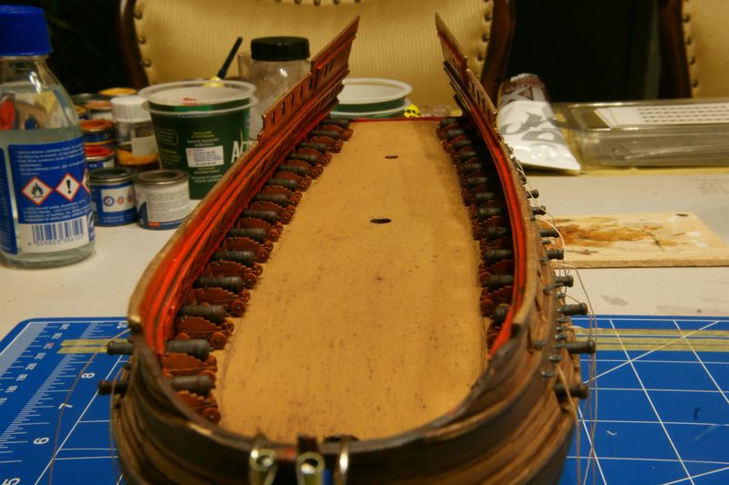

Ich habe also eine Stellprobe der Geschütze des ersten Batteriedecks gemacht, bevor ich die Kanonen verklebt habe.
Beim Einbau des zweiten Decks habe ich dann feststellen müssen, dass es absolut unmöglich ist, das Deck an Ort und Stelle zu bringen ohne eine ausreichende Auflage zu haben. Beim ersten Versuch hatte ich 5 Kanonen wieder in der Hand.
Also alle Decks wieder raus und Balken (Leisten) als Auflage geklebt.
Zweiter Versuch: Stelle fest, dass das erste Deck immer wieder herunter, also aus der Führung rutscht, sobald ich das zweite Decke verbaut habe. Alles irgendwie krumm und schief. Also, wieder alles raus, Rumpf noch einmal auseinander nehmen (war bereits verklebt) und nochmal zwei Leisten auf jede Rumpfhälfte geklebt (Bilder vergessen, siehe Pfeil).
Dritter Versuch, ERFOLG!!! Beide Decks an Ort und Stelle.
Am Übergang Bordwand zum Deck sind hier noch einige Schleifspuren zu sehen, weil ich den Klebstoff wieder entfernen musste. Die habe ich dann mit spitzen Tamiya-Wattestäben bis in die Fuge hinein nach-"gedraked"

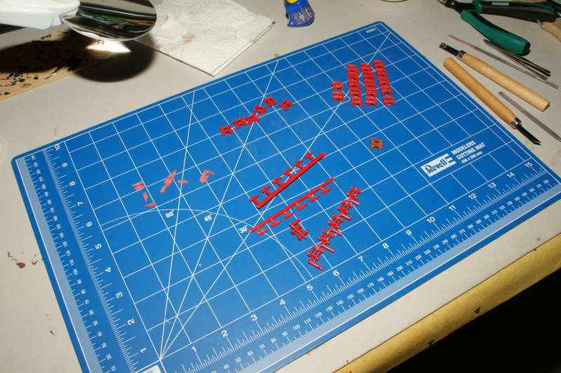

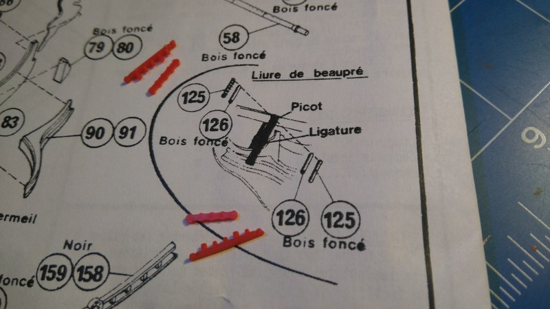

P.S. Ich habe da noch ein Problem mit zwei Teilen, die an den Bugsprietwuhlingen verbaut werden sollen. Ich habe absolut keinen Plan, wo ich die anbringen soll. :motz:
125 und 126 sind als Einheit zu verkleben und an den Wuhlingen anzubringen, aber wo??
Bin dankbar für jeden Tipp. :D
Freitag, 15. Januar 2016, 23:26
Durch diese Teile laufen die Taue vom Bugspriet zum Bugschott. Name hab ich nicht parat. Spinnkloben vielleicht, weiß nicht. Meines Wissens hängen die seitlich am Bugspriet. Aber da wird dir hier jemand im Forum sicher mit einem Bildverweis helfen können.
Was ich eigentlich sagen wollte: Du hast da die Erfahrung gemacht, wie blauäugig die Heller-Konstrukteure mit der Passform ihrer Bausätze umgegangen sind. Deshalb meine beständig wiederholten Stellproben bei der Phenix. Man muss die Teile mehrfach ein- und ausbauen, um zu wissen, wie es am Ende gehen soll.
Schade übrigens, dass du die Gelegenheit hast verstreichen lassen, die Geschützrohre etwas tiefer zu legen. Die guckten in der Regel knapp über den unteren Rand der Stückpforte.
Ansonsten sehr engagierte Arbeit. Weiter so!

Kommt direkt auf die Zurring
XXXDAn
Sonntag, 17. Januar 2016, 21:46
vielen Dank für die Hilfe. Ich hatte mir das schon gedacht, war aber absolut unsicher.

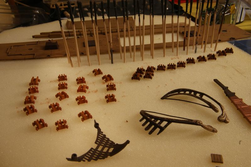

Ein kleines Update:
Ich habe an der Gallion weitergemacht. Hier sind ein paar Kleinteile. Den "Lattenrost" habe ich etwas filigraner zurecht gefeilt.
Momentan bin ich bei der Farbgebung des Hecks. Ich denke morgen damit fertig zu sein, dann gibt es auch Bilder davon.
Verdammt, das Makro zeigt aber auch jeden kleinen Schnitzer ... :huh:
LG Steffen

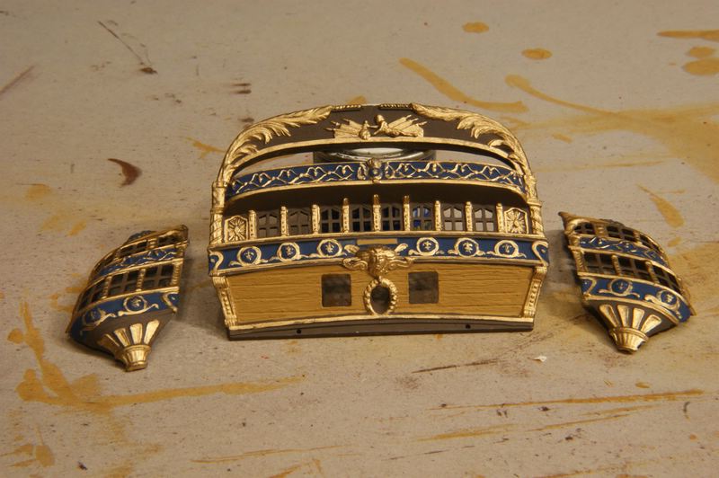

Dienstag, 19. Januar 2016, 23:51
Hallo @all,

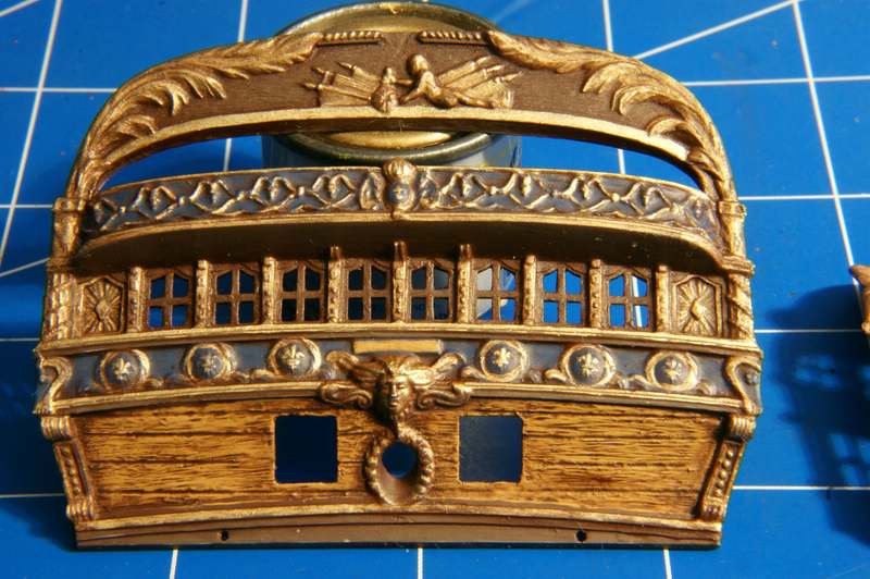

wie versprochen gibt es ein neues Update. Ich habe den Heckspiegel fertig bemalt und will Euch das Ergebnis nicht vorenthalten.
1. Grundierung mit Humbrol 88 und Revell matt 56 sowie Revell Sand (matt 88 ).
2. Verzierungen mit Gold (Revell 94)
3. Öldraken
4. Die Gallionsfigur, der LÖWE, ohne und mit Ölfarbe behandelt.
Die Stückpforten am Heckspiegel habe ich auch fertig und werde sie geschlossen anbringen mit Pfortenreep, Foto folgt morgen.
Ich bin gerade dabei den Abguss der Laterne (Heck) vorzubereiten, sowie alle Aufbauten auf den oberen Decks fertigzustellen. Ich habe beim "Schmidt" ein paar Ideen geklaut 8) und werde eine transparente Lampe gießen. Ich werde einen Epoxykleber mit 15 Minuten offener Zeit verwenden. Aber vorher muss ich erst noch die Form fertigen. Da leider die Bilder vom Beitrag nicht mehr verfügbar sind "FILE NOT FOUND" :error: wäre es schön, wenn mir da etwas Schützenhilfe geleistet werden könnte. Also LEGO gab ich einen ganzen Sack von meinen Kindern. Fehlt nur noch eine schöne Beschreibung, wie die Form am besten erstellt werden könnte. Ich habe dazu zwar schon gefühlte 150 Beiträge durchsucht, bin aber leider nicht richtig fündig geworden. Apropos Laterne: wie ist denn nun eigentlich das Endergebnis bei deiner Prince (@Schmidt)?
LG Steffen
