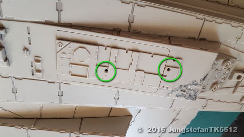

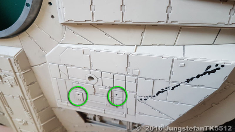

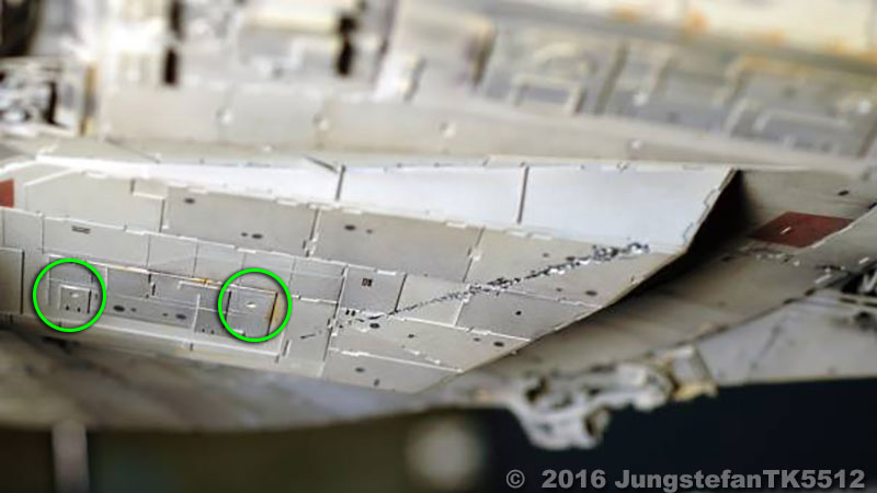

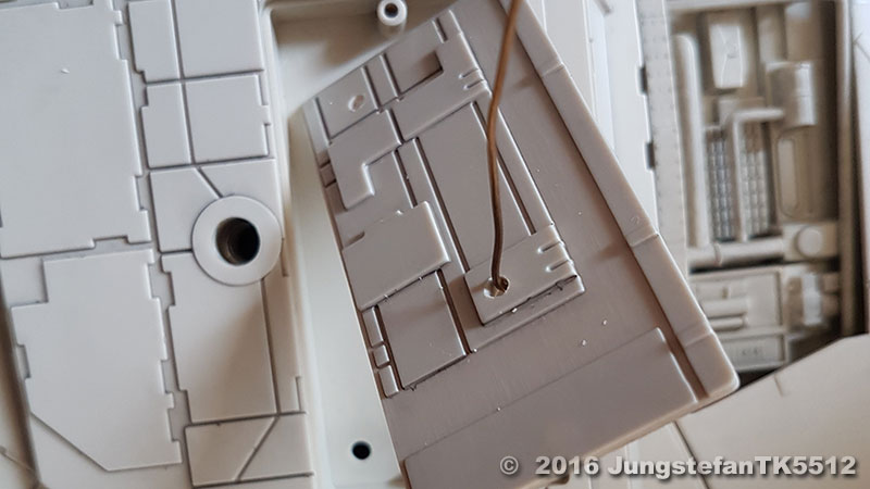

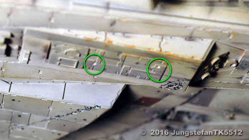

Heute mal nur ein kleines Update.
Beim Durchforsten meiner Referenz Bilder ist mir aufgefallen dass es an den Klappen der Landestützen Löcher gibt.
Wahrscheinlich wurden diese von ILM rein gebohrt um die Klappen besser herausnehmen zu können.
Das muss natürlich kopiert werden. :D
Hier das Original Vorn, Links
Hier meine Kopie.
Vorne Mitte
Meins
Hacken
Funktioniert.
Die Klappen lassen sich prima entfernen.
Die haben schon was drauf bei ILM. :ok:
lg
Stef

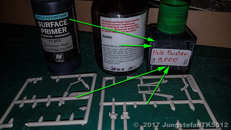

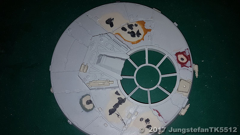

Montag, 23. Januar 2017, 13:00
Lange habe ich nach einer Möglichkeit gesucht um das schwarze Plastik unterhalb der Lackierung zu imitieren.
Nun benutze ich schon lange meinen selbstgemachten flüssigen Filler, gemacht aus PS Sheets und Tamiya-Extra thin, welcher dünn flüssig ist und kleine Spalten füllt und zugleich verschweißt.
Dieser ist allerdings weiß und zu dünn für den Falken. Zudem war ich mir nicht sicher ob sich PS mit ABS so gut verbindet.
Nun habe ich auch die Lösung für mein Problem gefunden. Man nehme 2 überschüssige Gießäste vom Falken, cuttet die klein und füllt die in ein altes Tamiya Gefäß.
Nun füllt man Aceton (in jeder Apotheke erhältlich) auf bis das ABS völlig bedeckt ist.
Jetzt heißt es warten und ab und an das Gläschen schütteln. ca 12 Sunden später hat man dann eine Masse die sich auf den Falken pinseln lässt und welche nach dem Trocknen wieder zu reinem ABS wird.
Die Masse verbindet sich mit dem original Material verschweißt sich mit diesem und ist somit wieder eine Einheit.
Dann dachte ich was wäre wenn ich diese Masse einfärbe? Dazu habe ich dann einfach Vallejo Surface Primer benutzt.
Dann großzügig die benötigten Stellen ausgedremelt und mit meiner Masse befüllt. Einen halben Tag trocknen lassen und plan geschliffen.
Nun sollte nach dem Grundieren und Bearbeitung mittels Dremel unter den Farben das Schwarz erscheinen. So wie im Original. :D
Erst die Vertiefungen einfräsen.
Dann die Spachtelmasse zusammen mixen.
Auftragen, plan schleifen, Fertig
lg Stef

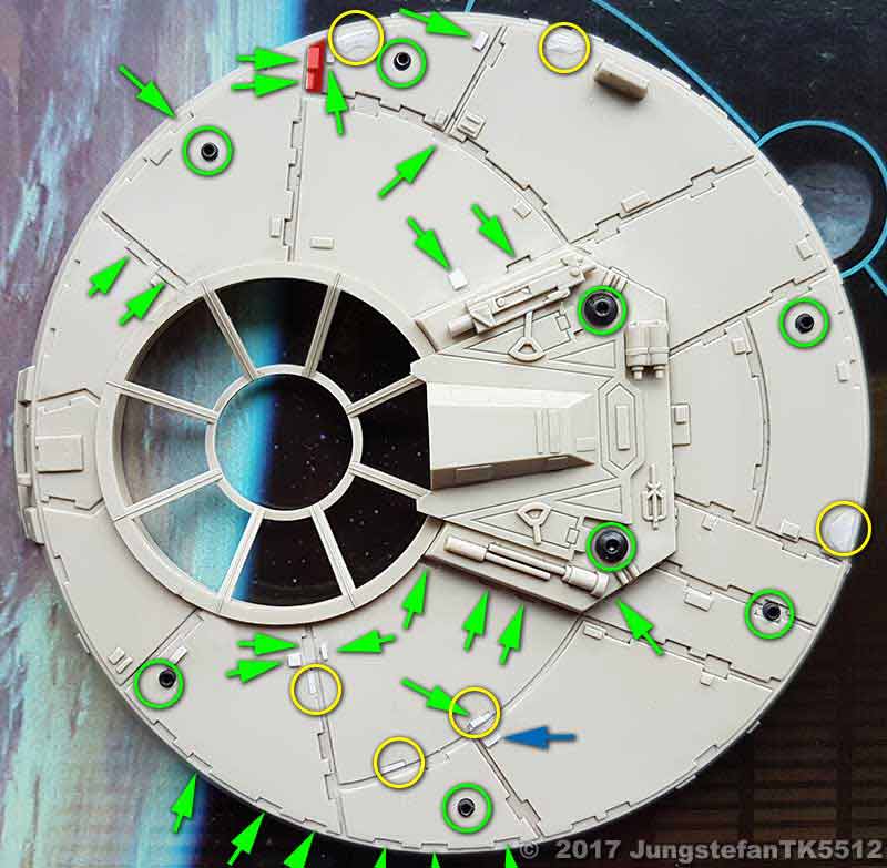

So, der untere Turm ist soweit fertig.
Um es kurz zu beschreiben.
Grün-hinzugefügt, Blau -verschoben, Rot entfernt und Gelb-verschlossen.
Die Schrauben sind:
Linsenkopfschraube ISK 4-40 UNC x 3/16 schwarz - Socket Button Head Screw Scl
Gewindestift mit ISK u Ringschneide 4-40 UNC x 3/16 schwarz Set Screw Cup Point
lg
Stef
