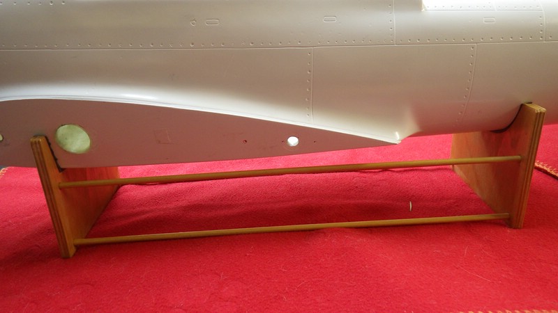

weiter gehts mit Stuka
die Faltenbälge sind angekommen, aber es war eine ordentliche Kraftprobe, die Bälge über den Radschuh zu bekommen, das Runde ums Ovale zu bekommen ist so eine Sache. Zuvor mußte ich den Radschuh mittig durchteilen. Von der Idee, das Schüchen selbst einfedern zu lassen habe ich mich verabschiedet, es wird daher nur das Rad selbst federnd gelagert, wie , das zeig ich später
Als nächstes wurde ein schicker Ständer angefertigt
Dann wurde der Motoreinbau vorbereitet . Dazu waren das Brandschott anzufertigen und eine Motorhalterung aus 6 mm Gewindestangen. Die Stangen müssen so versetzt montiert werden, daß sich ein Sturz und Zug von jeweils zwei Grad ergeben. Das Ganze ist erstmal provisorisch befestigt. Das Brandschott darf erst ganz zum Schluß mit dem Rumpf verklebt werden wenn alles hundertprozentig paßt. Zur Feinanpassung muß die Motorhaube drauf und dann kommt der Spinner auf die Narbe. Auf den warte ich gerade. Natürlich muß bei der Prozedur sehr sorgfältig gearbeitet werden, damit die Welle am Schluß den korrekten Sturz und Seitenzug hat und der Spinner mit der Haube fluchtet. Doch das zeig ich später.
ich freue mich über Anregungen oder Kommentare

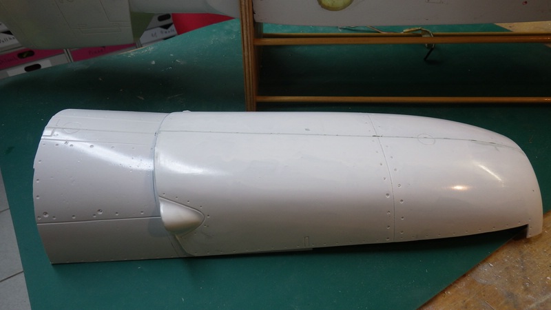

Abweichend von der Konzeption des GFk Rumpfes habe ich mich entschlossen, eine große Service Öffnung so anzubringen daß ich später bequem an die Technik und den Akkuschacht komme, also erst mal aufschneiden
Daraus wird dann später die Abdeckung werden
Der Fahrtregler wird im Lüftungskanal optimal im Fahrtwind plaziert

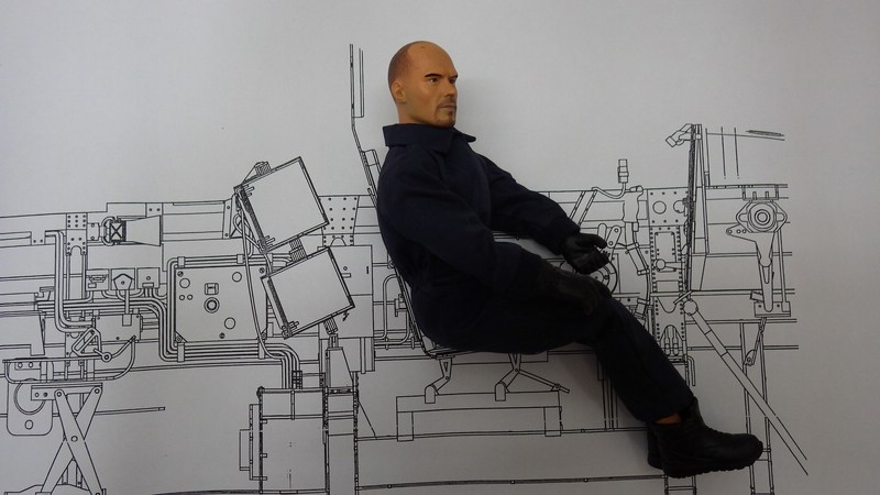

am Schluß dann noch ein Bild des "Piloten" , noch ohne Pilotenkappe und Brille , den ich incl " Custom Kopf" für 50 cent auf dem Flohmarkt ergattern konnte

Wirst Du von der auf der Zeichnung dargestellten Innenausstattung etwas mit ins Cockpit übernehmen?
Ich denke, der Pilot würde sich über ein paar "Messgeräte" und "Armaturen" sehr freuen.

ich denke die Ju wird flugfertig so 7 bis 8 kg wiegen, der Bl Motor ersetzt einen 50 ccm Benziner, da sind 8 Kg kein Problem.
Das Cockpit soll natürlich ausgebaut werden , ich werd da sicher noch eine Zeitlang dran arbeiten zumal immer mal wieder was anderes auf der Werkbank liegt.
