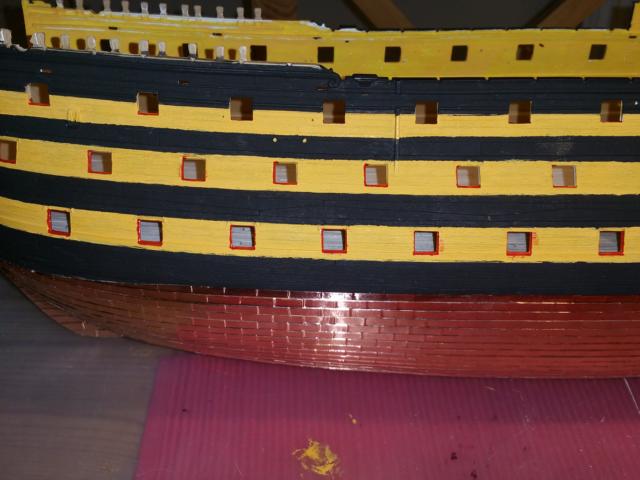

Hallo Freunde
als erstes Danke für die vielen Tipps und Anregungen. Ich war wieder mal ziemlich fleißig, habe in ca. 20 Stunden den Rumpf bekupfert, mich für eine Farbe für die Lafetten entschieden und mich dazu entschlossen, die Bordwände nicht aufzudoppeln. Anbei einige Bilder.
Der fertige Rumpf. Leider habe ich kein Kupferband mehr mehr, um die untere Klebekanten noch zu bekleben. Das übrige Kupferband wird wohl gerade noch für das Ruder reichen.
Eine fast fertige Kanone, nur noch etwas den Grat entfernen. Ich habe mich für dieses Braun für die Lafetten entschieden. Die erste Kanone war nur auf der Lafette aufgelegt, um den Kontrast besser darzustellen, naturlich habe ich alle Rohre so bearbeitet, das kein Grat mehr zu sehen ist.
Der Rumpf von der Seite. Die Geschützpforten sind jetzt einmal bemalt. Wenn diese alle fertig sind, geht es an die Feinarbeit der Kanten zwischen Schwarz und Gelb.
Ich bin mir noch nicht sicher, welche Farbe ich den sichtbaren inneren Bordwänden geben soll. Das Gelb des Außenrumpfes möchte ich hier nicht verwenden, mir würde das Braun der Lafetten gefallen, auch wenn dies dann wohl keinem der Originale entspricht.

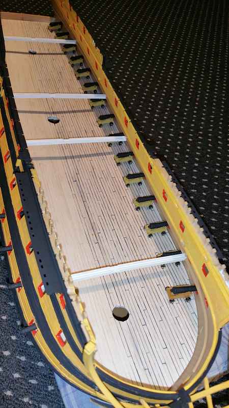

Samstag, 13. Februar 2016, 12:30
hier wie versprochen ein Bild vom fertigen Deck 1
Und von der Seite.....
Jetzt geht es weiter mit der Beplankung des nächsten Deck`s.

Samstag, 13. Februar 2016, 13:16
Schaut doch gut aus, vielleicht noch ein wenig schleifen?
Samstag, 13. Februar 2016, 14:14
Sweaty,
Was meinst du soll ich noch schleifen?
Beiträge: 2 569
Wohnort: Rheinland-Pfalz
Sonntag, 14. Februar 2016, 02:00
Das Deck. Vielleicht täuscht es auch nur auf dem Foto, schaut aber etwas uneben aus.
Sonntag, 14. Februar 2016, 04:55
Es ist eigentlich fast eben, sieht dann wohl auf dem Foto nur so aus. Aber danke für den Hinweis. Heute geht's an Deck 2,das bekommt ne komplette Kalfäterung und die Dielen werden noch genauer geschnitten. Übung für Deck 3 und 4.

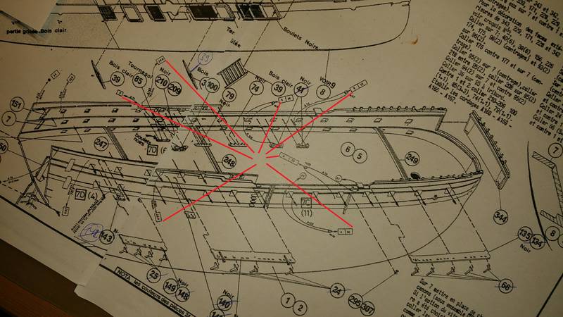

hier mal zwei Bilder aus dem Bauplan, um zu zeigen, was ich meine.
Das ist Bauabschnitt Nr. 9, hier meine ich die Maße der Schnüre, welche an den Enden der roten Linien sind.

Montag, 15. Februar 2016, 16:25
Die Länge findest du in den wenigsten Takelplänen. Der einzige den ich kenne ist der AOTS zur Victory von McKay, der auch die Dicken drin hat. Zu diesen Längen benötigst du aber noch noch mindestens 1 Drittel Verschnitt! Außerdem ist das die Länge, die die Taue in Realit#ät benötigen um vollständig auf-und abfieren zu können, das sind aber Seilmengen, die wir am Modell gar nicht als Knäuel unterbringen können.
Besser genügend Material zu haben und dann mit Bindfaden (oder Originalfaden) die Länge ausmessen. Wenn man mehr benötigt einfach rechtzeitig nachbestellen :-)
Neben dem AOTS empfehle ich dir auch den Peterssen, dort ist in Bild alles gut und verständlich beschrieben.
https://www.amazon.de/gp/product/1557509…_3&sr=8-3-fkmr0
Die Originalanleitung könnte ich bei deinen Sachen beilegen, aber die solltest du sowieso am schnellsten in die Ecke pfeffern, taugt nur zum Ermitteln der Teilenummer am Gussast ...
