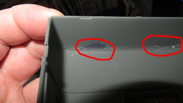

Hab mal paar Bilder gemacht. Komischerweise an Sitzen und Einrichtung sind keine Blasen zu sehen. Das letzte Bild ist besonders kurios, dort wurde mit Revellgrundierung über Revellfarbe gesprüht und hat das katastrophalste Ergebnis zu verzeichnen.Bin ratlos und kurz vor einem emotionalen Ausbruch, ich bekomme einfach keine Farbe auf die Karre.

Revell-Grundierung auf Revell-Farbe ?( . Normalerweise kommt doch erst die Grundierung und erst danach die richtige Farbe drauf, war dein Vorgehen ein Test :nixweis: . Wie auch immer, das sieht Übel aus, da hilft nur eine Farbentfernung oder eine neue Karosserie, eine kleine einfache Lösung sehe ich da nicht.
Gegen einen Wutanfall hilft die Baustelle für einige Zeit zur Seite zu legen und sie irgendwann mit neuem Elan zu einen Ende zu bringen. So mache ich das zumindest :huh: .
Grüße, Bernd
Samstag, 19. März 2016, 19:56
Bernd an den Stellen war noch Farbe drunter die noch fest gesessen hat, dachte ich kann sie einfach übersprühen Revell auf Revell passt schon dachte ich. Nee danach hat sie nichtmehr fest gesessen.

Also als Erstes mal eine positive Nachricht, mein Sprühversuch mit der Dose ohne Grundierung sieht ganz brauchbar aus der Lack glänzt und scheint fest auf dem Modell zu sitzen :)
Das Abwaschen vor der Lackierung werde ich mir zu Herzen nehmen das könnte ein Möglicher Grund für die Katastrophe sein. Die Handschuh danach ist sicher auch eine gute Idee die ich umsetzen werde.
Allerdings kann ich mir nicht vorstellen das es nur von den Fingern gekommen ist, da es sehr großflächig aufgetreten ist und vor allem in Hinterscheidungen geblättert hat wo ich garnicht mit den Fingern rankomme.
Einen Verdacht habe ich allerdings. Es könnte herstellungsbedingt Trennmittel auf den Teilen gewesen sein die in die Form gespritzt werden um sie besser auslösen zu können. Das sollte sich dann durch eine Wäsche beseitigen lassen. Ist aber nur eine Vermutung, da ich den Produktionsprozess nicht wirklich kenne.

Deshalb schrubbe ich vor dem lackieren die Teile mit Scheuermilch ab, der entfernt vorhandenes Trennmittel und raut das Plastik gleichzeitig auch etwas an. Gut abspülen nicht vergessen :)
