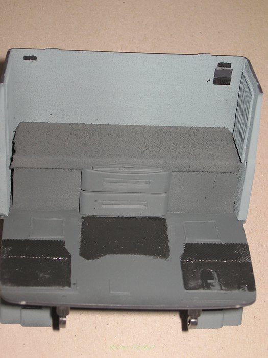

Dann gibt es auch keine Schubladen unter dem Bett also habe ich sie mir wieder selber gebaut auch einfach aus platten.
Und der Fahrerhausboden das Bett habe ich mit Leukotape bezogen und wird noch überlackiert, die Fußmatten sind mit der Mehlmethode gemacht worden. Die Schaltkonsole von der EPS Schaltung war ja vorher auf dem Fahrerhausboden habe ich weggeschnitten und die Öffnungen verschlossen, ebenso den Bereich hinter den Sitzen.

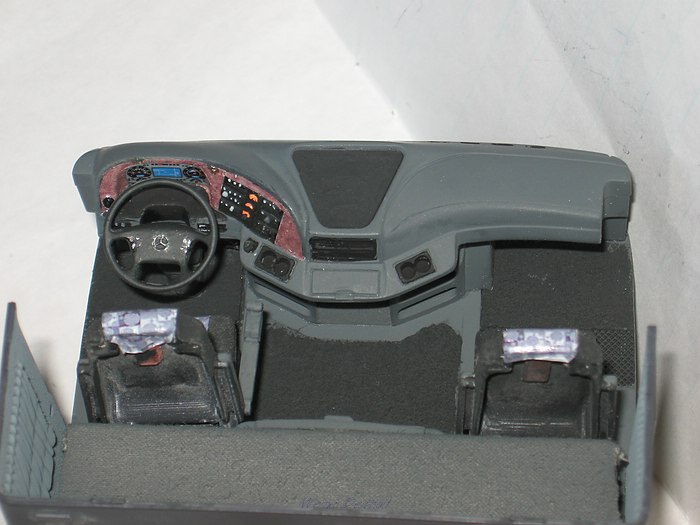

Auch hat der Innenraum seine Mehlpackung und dann Farbe bekommen und wird jetzt dann noch farblich Detailiert.

Danke Kenny, keine Ahnung ich habe das irgend wann mal gesehen hier im Forum und ist eine Super alternative zu den Viskosflocken. Ich gehe wie folgt vor zuerst einmal die Stellen die nicht mit Mehl bearbeitet werden klebe ich ab, anschließend streiche ich die Stellen wo das Mehl drauf kommt mit Farbe ich nehme die die ich Später auch haben will ein. Ich geben dann Mehl in ein altes Teesieb ( Damit lässt sich das Mehl Gleichmäßiger streuen) und streue es in die Feuchte Farbe da braucht man nicht sparen. Ein wenig warten und anschließen das Teil umdrehen und abklopfen. Mit der Airgun oder Spraydose in der gewünschten Farbe Überlackieren und Fertig. Gibt eine Optik als wäre es Stoff geht gut für Inneneinrichtungen Sitze usw.

So auch bei mir geht es weiter nachdem ich mich mit dem Innenraum weiter beschäftig habe möchte ich euch heute mein Ergebnis zeigen. Jetzt muss nur noch die Vorhänge ran und das obere Bett eingebaut werden aber seht selbst.

Dann habe ich die Türverkleidung fertig gemacht, das Schwarze wurde vorher mit der Mehlmethode strukturiert und anschließend bemalt.

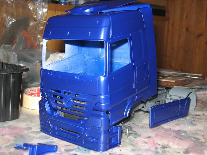

So auch hier geht es weiter, zuerst habe ich die Hütte mal grundiert um zu sehen ob was nachzuarbeiten war, als feststand das es da nichts gibt kam die Farbe ran, dazu habe ich mir beim Farbenhändler meines Vertrauen die Farbe Linarith Blau met. mischen lassen. Verabeiten lies sich sich super ohne probleme. Das ganze sieht jetzt so aus es fehlt noch die schicht Klarlack.

Die Hütte jetzt mit Klarlack überzogen wobei ich die Windabweiser an den Fenster wieder abgebaut habe die gefallen mir so gar nicht.
