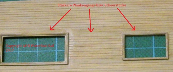

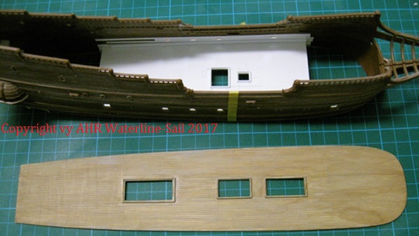

Ahoy,
es wurde noch gar nicht der aktuelle Stand des eingefügten Teils der Verlängerung gezeigt. :huh:
Nun denn,.... wird hiermit nachgeholt. :pfeif:
Wie bisher, alles z.Zt noch grob bearbeitet. Feine Arbeiten mache ich nicht so gerne um 3 Uhr morgens, weil dann kriege ich :hunger: . ;)
Grüße :wink:
Jörg
Dienstag, 30. August 2016, 12:44
Die eingefügten Teile sind der Bringer, das wird man später überhaupt nicht bemerken, wage ich jetzt schon mal zu behaupten :ok: . Was ist das denn- Poly? Speckstein? Eischnee? Pappmaschee? Salzteig? Baisermasse? Oder hab ich's nur überlesen...? :doof:
Schön gemacht! :respekt:
Mittwoch, 31. August 2016, 10:15
Moin Chris/Drake,
ich denke/hoffe auch das die neue Bordwand sich spätestens nach der endgültigen Überarbeitung mit flüssigen Spachtel und nachfolgender Farbgebung nicht mehr auffallen wird. Beim gravieren der Bordwand muss man aber wohl wegen des unterschiedlichen Materials aufpassen. Apropo Material, das ist handgepflücktes Poly aus den Styroler Hochalpen. :) :)

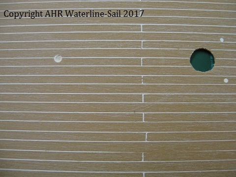

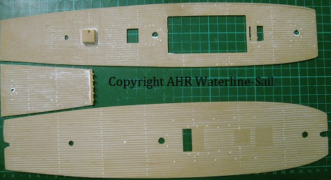

Anstehendes Thema: Die Gravur der Decks. was geht und wie hoch ist der Anspruch?
Für einen ersten Versuch habe ich die Batavia hergenommen.
Erster Schritt das Hauptdeck abschleifen, (kein Thema) und neu Freihand graviert. Der Gedanke dahinter, muss fürs 17. Jahrhundert nicht so exakt sein. Naja, exakt wohl nicht, aber das was dabei herauskam, ein Deck in hastiger Floßoptik sollte es auch nicht sein. :rolleyes: Mein Fazit: Ohne Aufkleben einer Führung bräuchte ich es auch bei geraden parallel laufenden Planken nicht noch einmal versuchen. Und es ist schwierig eine gleichmäßige Tiefe der Gravur zu gewährleisten.
Also hab ich für das Versuchsschiff eine fertig gravierte Platte überarbeitet und daraus zwei Decks gebaut. Das ist aber keine Lösung die mir für die Bucentaure vorschwebt. Dafür werde ich mir wohl eine Apparatur bauen müssen.

Das Ergebnis ist auf dem Foto schwer zu erkennen!
Was spricht denn gegen die Verwendung eines Lineals und einer kleinen Abstandslehre. Am wichtigsten fürs Gelingen finde ich das richtige Werkzeug. Ich bin nach vielen Tests bei einem solchen Scaler ausgekommen:
https://www.google.de/search?q=scaler&rl…KUNI3Q-auVzWWM:
Mittwoch, 26. April 2017, 17:01
Bei der Verwendung eines Lineals verrutscht mir dieses zu häufig. Da finde ich Prägeband vorteilhafter. Meine bisher besten Ergebnisse habe ich mit dem Tamiya Scriber erzielt.
Aber was ich eigentlich erreichen möchte ist eine V-Nut wie von Plastruct ( auf deren Fertig-Sheets) und das auch bei zu den Schiffsenden einlaufenden Planken die sich dazu noch verjüngen. Wie bei den Franzosen um 1800 u.a. Bucentaure üblich
So ein Plastruct Sheet habe ich für die Batavia verwendet und bin damit zufrieden. Anbei ein Ausschnitt des neuen Plastruct Decks. Leider ist das Bild auch nicht so scharf, war keine Makro Aufnahme. Werde noch ein neues Foto machen. Hinzu gefügt habe ich hier nur die Scheerstöcke und die breiteren Planken an den Schiffsseiten.
Danke für den Tip, ein ähnlichen Scaler habe ich. Bin damit aber nicht zufrieden.

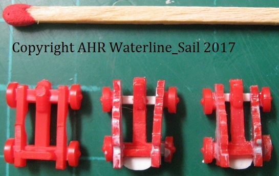

Eine der Arbeiten die für die Bucentaure anstehen ist der Bau des benötigten 24 Pfünders den diese 80er - statt des 18 Pfünders, die alle bis auf Zwo 74er Temeraire´s an Bord hatten- führten.
Für den Umbau von Geschützrohr und Rollperd dient der 36 Pfünder des Bausatzes. Als Quelle für den Umbau dient der Waffenplan der Commerce de Marseille 118 Kanonen.
Dabei fiel auf das die dem Bausatz beiliegenden Teile überarbeitungswürdig sind. Und auch wenn die allermeisten Geschütze später kaum zu sehen sein werden, setze ich hier das Skapell an.
Na und das 24er Geschütz brauche ich ja ohnehin.
Die 36er Rohre werden mt einem u.a. stärkeren Endpommel aufgewertet, aufgebohrt usw,
Das 24 Rohr (das kleinere auf dem Foto) entsteht wie beschrieben aus dem 36er und ist auf dem Foto noch ohne die anzubringenden Verstärkungringe zu sehen.
Den Pommel fertige ich aus einem eingeklebten Gießast, der eingekürzt vorsichtig mit einer Flamme in Form gebracht wird.
Die Rollperde sollten, wenn man Lust dazu hat, stärker überarbeitet werden.
Die Grundform ist schlicht falsch. Vorne sollte das Teil schmäler sein und die Seitenwangen leicht nach innen einfallen. Dazu dann noch eine stärkeres Bett vorne zwischen die Wangen geklebt bringt einen dem Vorbild schon näher. Das Brett dient dazu das Geschütz auf die richtige Distanz zur Bordwand zu halten auch wenn das Geschütz nicht im rechten Winkel aus der Pforten schiessen sollte.
Als erstes habe ich die Umbautem am 36er Rollperd durchgeführt und danach entsprechend eine etwas kleinere Variante für den 24 Pfünder umgebaut. Wie man sieht ist der Umbau nicht ganz einfach , da die Plastikteile bei anziehen des Klebers die Tendenz haben den richtigen Platz zuverlassen. :D Im Original sieh das garnicht so böse aus. aber mit Makro...
Gut das ich nur jeweils ein Teil umbaue und dann abgiesse. :)

Du willst die komplette Lafette abgießen? Da bin ich ja mal gespannt, wie du das machst!
Samstag, 29. Juli 2017, 12:42
Hallo Schmidt,
in Metall, Rohr und Rollperd getrennt. Das geht bei der benötigten Stückzahl schneller als einzelne Resinabgüsse unter Vakuum, was aber auch ginge. Aber eine Form zum vervielfältigen brauche ich ja ohnehin dann kann ich auch gleich in Metall giessen.

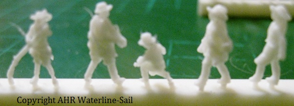

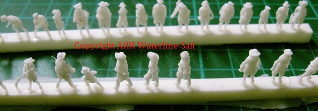

Für (Resin)Schmidt im besonderen und soweit von Interesse alle anderen Leser natürlich auch.
Eigentlich wollte ich die Figuren (Maßstab 1:160) hier nicht zeigen, denn ich habe sie nur für Holger eingeformt und abgegossen. Holger hatte für sein Modell spezielle Figuren von Seeleuten (17.Jahrhundert ) angefertigt die mich begeistert hatten und so habe ich ihn angeboten diese abzugiessen. Holger ist aber wohl länger noch mit anderen als den Figuren beschäftigt. So zeige ich jetzt etwas von den Figuren, in der Gewissheit das der Moment der Aufmerksamkeit schnell wieder weiterspringt.
Auf den Fotos ist leider wegen der fast weißen Farbe nicht viel zuerkennen. Ich muss gestehen die Figuren sind, da sie natürlich nicht für einen Abguß gebaut und aus Zeitgründen auch nicht weiter präpariert worden, nicht die Krone des machbaren. Ich war aber trotzdem angenehm überrascht.
Hergestellt wurden sie in einer Vakuumglocke, und das verwendete Resin kennt Schmidt besser als ich. ;)
Später wird es denn Seeleute und Soldaten des 18. Jahrhunderts passend für die hier im Faden genannten Schiffe geben. Aber das ist natürlich sehr weit in die Zukunft geblickt.

Ich wünsche für die Gravur alles Gute! Schaffst du schon.
Von den Figuren bin ich, nach dem, was ich da sehe, hellauf begeistert!! Das schlägt die Kerlchen, die ich bisher zusammengepappt habe, offenbar um Längen.
Frage: Wer ist Holger, und was muss man tun (ohne sich vollkommen zu demütigen), um Abgüsse davon zu bekommen?? Meine ich ernst!
