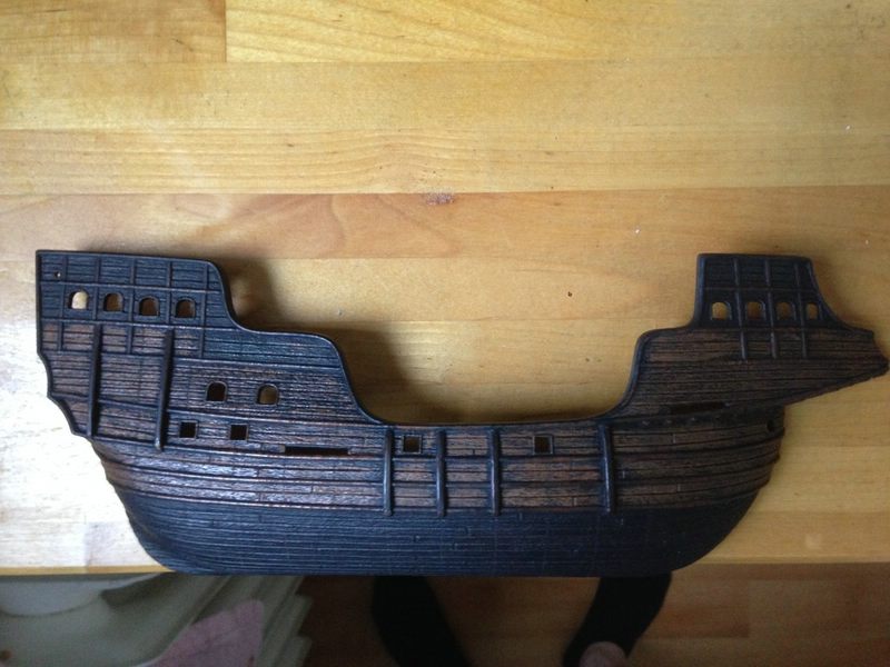

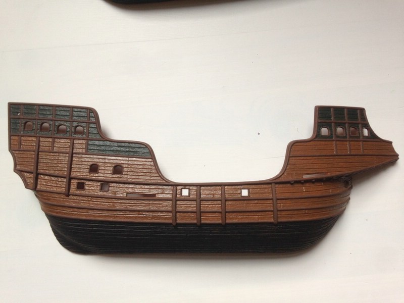

Nach meiner ganzen Fragerei, musste ich ja auch irgendwann mal mit der Lackierung der Rumpfhälften anfangen. Gesagt, getan. Für die oberen Bereich der Kastelle bis einschließlich der Fenster habe ich mich an ein grün gesetzt. Wie von Chris vorgeschlagen, habe ich aus flaschengrün und schwarz einen sehr dunklen Grünton gemischt. Die Barkhölzer und Fender sowie die Stückpforten und Fensterrahmen bekamen ein dunkles braun, die Planken dazwischen ein etwas helleres Braun. Das Unterwasserschiff bekam einen Anstrich aus Matt Schwarz. Das Ergebnis könnt ihr hier sehen.
Soweit so gut. Ich hatte nun also beide Rumpfhälften lackiert. Nun wollte ich diese noch Altern. Sieht ja bei euren Schiffen auch immer so schön aus. Entschieden hatte ich mich für das Draken mittels Plaka-Farbe. Also schwarze Plaka Farbe gekauft, einen weichen, breiten Borstenpinsel nach Hause und.... davor gedrückt. Irgendwie hatte ich doch sehr viel Respekt vor dem Altern. Mir gefiel meine Lackierung eigentlich richtig gut, war es die bisher sauberste Lackierung, die ich hinbekommen hatte. Aber es half nichts, ich wollte ja unbedingt draken. :roll: Also habe ich meinen Werft-Küchen-Tisch komplett mit Zeitungspapier ausgelegt - ich wollte ja heute Nacht und die folgenden Nächte im Bett schlafen :!! - Einweghandschuhe, Q-Tips, Küchenrolle, Rumpf, Plaka-Farbe und Pinsel bereit gelegt. Nun nochmal einen Kaffe trinken und ein letztes Mal die Anleitung durchlesen :kaffee: . Rumpf komplett eingepinselt mit der Farbe und dann angefangen abzuschrubben.
Das brachte mir das folgende Ergebnis (zum direkten Vergleich ein Vorher-Nachher-Foto)
Das ist irgendwie nicht ganz das Ergebnis, dass ich mir erhofft hatte. :bang: Ne ich meine nicht die "verbrannten" Stellen.
Auf dem Bild vielleicht nicht ganz zu erkennen, aber hier sieht man es vielleicht deutlicher, was ich meine
Die Farbe auf den Barkhölzern weg, Farbe in dem Grün stellenweise weg, das Schwarz im Unterwasserschiff stellenweise fleckig, so dass man das Bausatz braun erkennt und die Farbe auf den Stückpforten sowie Fensterrahmen weg. :motz: :will:
Jetzt dachte ich bevor ich die zweite Rumpfhälfte auch noch versaue, frage ich erstmal nach, was ich falsch gemacht haben könnte, weil so gefällt mir das absolut nicht und ich bin mehr gefrustet als auch nur ansatzweise zufrieden mit dem Ergebnis.
Um eventuelle Rückfragen schon zu beantworten: Ich nutze Revell Enamel Farben, habe die Lackierung 4 Tage trocknen lassen vor der Plakabehandlung. Die genutzte Plaka Farbe war "Hobbyline Plakat Farbe" und ich habe - wie oben beschrieben - Zewa und Q-Tips zum Wischen genutzt.
Kann mir da bitte jemand helfen? :schrei:

Also wenn Du das nicht als Fehler sondern als einen Versuch einem Originalgemälde zu entsprechen verkaufst ....
also dann hast Du es in fast schon maximaler Perfektion auf den Punkt getroffen !
Lag es am zu stark rubbeln ? Bei Plakafarbe drängt sich mir manchmal der Eindruck eines sehr feinen Schleifmittels auf ...
andererseits kann man sie doch einfach wieder abwaschen
Probier es doch auch mal mit Ölfarbe ... Vandyck-Braun ... schleift weniger und geht deutlich mehr ins Braun

Obwohl ich ja mittlerweile mehr mit Ölfarbe arbeite, habe ich auch mehrere versuche in Plaka draken gemacht. Was hast du falsch gemacht? gute Frage???? Eigentlich kann man so viel nicht verkehrt machen, weil Plaka Wasserlöslich ist und die darunterliegende Farbe nicht angreifen sollte. hast du eventuell zu stark..... Gerubbelt und dazu noch trocken...?
Wenn ich Plaka verwende, brauche ich zum Abnehmen der Plakafarbe nichts weiter als ein weiches fusselfreies Tuch, das ich erst nass mache und dann auswringe bis es Nebelfeucht ist. Dann drüber wischen (vorsichtig) und fertig. Je nach dem wie oft man drüber geht, bleibt Plakafarbe in den kleinsten Lücken und ritzen hängen und eine hauchdünne Schicht auf der Grundfarbe haften...... was die Grundfarbe etwas dunkler macht.
Vielleicht solltest du beim nächsten versuch erst an den Rumpfinnenseiten (an Stellen die nachher nicht mehr sieht) ein paar Übungschwünge machen. Die Plaka sollte nicht zu trocken, aber auch nicht zu feucht sein.... wie gesagt, bisschen Üben würde ich schon.
Der Rumpf.... (das Braun) finde ich ein wenig zu düster geraten... Zu Anfang lieber etwas zu viel Plaka wegnehmen als zu viel drauf lassen. Etwas nachschmieren ist einfacher als alles wieder runter nehmen zu müssen.
das zu meinen Erfahrungen mit Plaka. allerdings wäre Chris (Drake) da der bessere Ansprechpartner.... Gott of Plaka :D .... Aber vielleicht hilft dir das doch ein wenig weiter.
Gruß, Dirk. :ok:
Montag, 12. September 2016, 15:45
Hi Dany,
es könnte aber auch an einer zu geringen Haftung der Revell-Farben liegen.
Hast Du die Plastik-Bauteile vor dem Lackieren entfettet (z.Bsp. mit Fitwasser abwaschen)?
Eine Grundierung mit Haftgrund kann da aber auch Abhilfe schaffen.
Ansonsten die Tipps der Modellbaukollegen berücksichtigen, dann sollte das klappen.

Apropo Ölfarbe.....: Auch die greift eventuell die darunter liegende Farbe an. Die Grundfarbe sollten trocken genug sein und dick genug. Auch hier würde ich ein paar Übungsschwünge empfehlen. Zu arbeiten mit Ölfarbe .... schau nach bei Schmidt.... :D

Kurzer Test mit nasserem Zellstoff hat ergeben: Farbe geht weiter ab. Bleibt wohl nichts über als alles entlacken und Neustart :motz:
Womit am besten, damit auch die Plakafarbe angeht? Nächster Test evtl mit Ölfarbe oder nochmal mit Plaka. Mal sehen. :nixweis:

Plaka weg ? ... ab in die Badewanne !
Farbe weg ? Eins der besten Mittel die ich kenne ist Dowanol
Entlacken: Farbentferner Dowanol PM
Damit geht fast alles ab ... ich selber habe nur gute Erfahrungen ... gibt nur wenige Farben die dem widerstehen

Kurzer Zwischenstand: nach über einer Stunde Wasserbad löst sich das Plaka selbstständig gar nicht. Auch ein Abreiben mit Zewa bringt absolut nichts. Naja mal abwarten, ob sich noch was tut. Notfalls muss es ein paar Tage drin bleiben.

Zuerst tunkst du den ollen Portugiesen bis ihm endlich die Haut abfällt und dann verpaßt du ihm ne Abreibung ...
und wehrt sich immer noch ?
Sicher, daß du nicht weltraumfeste Kryptonit-Plaka erwischt hast ?
Ich kann dir nur nochmals Dowanol empfehlen ... seit drei Stunden habe ich einen großen alten ITC Yacht-Rumpf drin.
Weil der so groß ist habe ich einen Bratschlauch mit einem guten Schluck davon gefüllt , den Rumpf rein und zugemacht.
Den Rest erledigen die Dämpfe ... erste Farbteile kommen schon in großen Fladen runter ... ganz streßfrei.

...Ich muss dir gestehen, das ich echt nicht weiß, was da schief gelaufen ist. Wie gesagt, ich habe auch schon mit Plaka gearbeitet und hatte keinerlei Probleme. Auch ich hatte Revell Farben... mit dem Unterschied, das ich Plaka war von "Pelikan" benutzt hatte(hatte mich da strikt an die Anleitung von Chris gehalten). Liegt es doch an der von dir benutzten ""Hobbyline Plakat Farbe"? Übrigens hatte ich die Teile weder gewaschen noch Grundiert.
Ist die Plaka erst mal trocken, bekommst du sie nicht einfach mit Wasser runter. Da hilft nur die Radikale Weise.... komplett entlacken und alles noch mal von vorn. Übrigens... nehme ich zum Entlacken bei Enamel Farben "Aqua Color Clean" von Revell und/oder Backofenspray bei Aqua-Farben.
Nichts desto trotz ist es mir ein Rätsel, warum sich bei dir die Farbe ablöst.... Bevor du die ganze Mission "Plaka Farbe " von neuem startest, solltest du klären, warum sich bei dir die Farbe abgelöst hat.... sonst du das gleiche Problem wieder.
Solltest du auf Ölfarbe umsteigen, auch hier Vorsicht.... die greift die Grundfarbe sogar noch mehr an, bzw. löst sie an. Gute Erfahrungen habe ich mit Farben von Humbrol gemacht.

Auch de Nacht im Wasserbad brachte kein anderes Ergebnis. :(
Bleibt also nur ein Neustart für die Rumpfhälfte. Seh ich's einfach positiv: ich kann den Heckspiegel direkt mitlackieren mit der selben Farbmischung und ich bin zumindest um eine Erfahrung reicher, nämlich die, dass das gar nicht einfach ist. War ja auch vorher schon klar.
Mein Plan war auch die Pelikanfarbe zu kaufen, die hatten sie leider in dem Laden nicht mehr, weil die Nachfrage nach Plaka zu gering war. Sollte aber das gleiche sein, meinte der Verkäufer. Ist das so? Ich weiß es nicht. Vielleicht liegt dort der Hund begraben?! :nixweis:
Ob ein nächster Versuch wieder mit Plaka oder mit Öl?! Ich weiß es nicht. Erstmal entlacken, vielleicht werde ich da meinen Frust erstmal los, der ist derzeit echt groß und reißt mir ein ziemliches Motivationsloch. :motz:

Könnte es sein, dass die PlakaTfarbe nicht wie Plakafarbe wasserlöslich ist? Ich würde ein PlakaT jedenfalls nie und nimmer mit einer wasserlöslichen Farbe malen. Wir verwenden ja die Plakafarbe, WEIL sie sich prächtig lösen lässt. Solltest du eine Acrylfarbe erwischt haben, dann lässt die sich zwar mit Wasser VERDÜNNEN, aber schon nach kurzer Zeit nicht mehr anlösen.

Yuuuuup.... da könnte Schmidt gewaltig recht haben. Die Plakatfarbe, die du benutzt hast ist wahrscheinlich eher eine Acrylfarbe (wie Aqua Color Farben). Wenn die trocken ist, ist die auch fest. Mein Tipp.... bestell dir imm WWW Pelikan Plaka Farbe und probiere es damit. Ich habe meine auch nirgends gefunden und musste die im Netz bestellen. Guck du z.B. hier...:Pelikan Plaka Farbe

Ich denke auch dass wie es Schmidt sagt hier der Hund begraben ist. Du hast statt Plakafarbe Plakatfarbe gekauft. Absolut Wasserfest. Bekommst Du so auch nicht mehr runter.
Mein Tipp, lackiere die andere Rumpfhälfte genau so, incl. dem Heck. Nimm diese Farbe für deinen weiteren Anstrich als Grundierung. Dann verwendesr Du Deine vorherigen Farben und gehst Schicht für Schicht darüber, langsam und nicht gleich deckend. Das tust Du solange bis Du den für dich stimmigen Farbton erreicht hast. So denke ich kannst Du auch eine sehr schöne Verwitterung erzeugen. Jeden Auftrag aber erst immer gut trocknen lassen.

Plakafarbe ist ein Eigenname von Pelikan. Es bezeichnet eine Farbe auf Kasein-Wasser-Basis, die mit Wasser verdünnt werden kann und bis sie trocken ist wasserlöslich ist. Sobald diese getrocknet ist, ist sie wasser- und wetterfest.
Die von mir verwendete Plakatfarbe von Hobby Line ist das selbe in grün...ach ne schwarz ;) . Was ich mir vorstellen könnte: unterschiedliche Trockenzeiten, so dass meine schneller abbindet und dadurch mehr Druck beim Entfernen braucht und sich die Grundfarbe mitablöst.
Was heißt das jetzt? Ich werde die abgesoffene Rumpfhälfte (die liegt ja immer noch im Wasserbad) von ihrem Tauchgang erlösen und trocknen lassen. Dann werde ich bei Rumpfhälfte 2 in Etappen nur kleine Bereiche mit der Plakafarbe einschmieren und sofort wegwischen. Entweder das Ergebnis ist sofort besser oder aber ich bekomme das selbe Ergebnis und werde Michaels Idee nur auf der bereits verschmierten Hälfte oder eben auf beiden anwenden müssen. :idee:

Danke. Mein Vorschlag lautet abweichend: Dowanol. Verschiedene und ungleichmäßig abgetragene Farben übereinander tendiert auf Sauerei. Ich spreche aus ERFAHRUNG!

ist natürlich nicht schön, was ich da von deinen Plakadrakeerfahrungen gelesen habe. Was genau schief gegangen ist: ?( Ich bin da kein Experte, Sorry.
Bei meinem französischem Engländer bin ich zum Draken nur mit Plakawasser drüber, also sehr stark verdünnter Plakafarbe, so wie hier beschrieben. Die Ergebnisse kennst Du ja aus meinem BB.

Dowanol ist der Produktname von Methoypropanol von DOW-Chemical ... ich glaube der wird von vielen verwendet weil er nicht so ein Zungenbrecher ist.
gibts natürlich auch unter anderen Namen ... und dies ist gleichzeitig auch eine zuverlässige Bezugsquelle
https://www.kremer-pigmente.com/de/loese…l-pm-70920.html
Preis-Leistungs-Verhältnis stimmt da einfach.
Bei Kremer gibts auch sonst noch eine große Menge sehr interessanter Produkte rund um die farbliche Gestaltung.
Den Hinweis und Link von Ingo fand ich sehr wichtig ...
das wäre dann wohl einer der größten Unterschiede zwischen Öl-und Plakadraking ...
Öl kommt pur aus der Tube drauf ... dagegen Plaka nur als wässrige Lösung.
Denn wenns tatsächlich nur um eine wässriger Plakalösung geht dann trocknet die natürlich nur hauchdünn auf ...
bildet somit keine wirklich undurchdringliche Schicht ... und läßt sich wie beschrieben mit einem nebelfeuchten Tuch nach Wunsch wieder abtragen. ...
zugegebenermaßen finde ich Drakes Anwendungsbeschreibung leider nicht wieder ... ist wohl in einem oder mehreren seiner Bauberichte mittendrin vergraben.
Plaka erinnert mich irgendwie an Scheuermilch, Viss oder so, wo feinste Festteilchen für Sauberkeit sorgen.
Oder auch so milchige Flüssigkeiten die zur Kunststoffpolitur verwendet werden.
Bei Plaka sinds halt Farbpigmente deren abrasiver Effekt ganz offensichtlich eine ganz offensichtlich vergleichbar farbabtragende Wirkung zeigt.
Wenn Du bei Plaka bleiben willst dann probier's doch mal mit der beschriebenen Verdünnung ...
aber jetzt muß erst mal das ganze Zeug wieder runter
