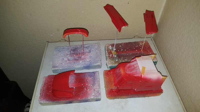

Nachtrag:
Die Teile waren nun doch soweit trocken das man sie ablichten konnte, alles ganz vorsichtig und nur nicht groß anfassen, aber die Verläufe und Nasen sind weg, puuuh geschaft.
Somit kann es dann doch wie geplant in den nächsten Tagen weiter gehen...

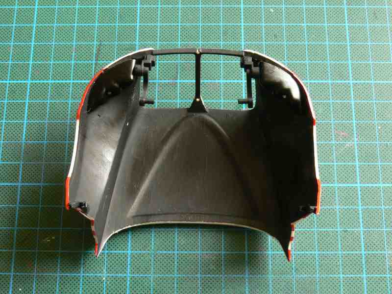

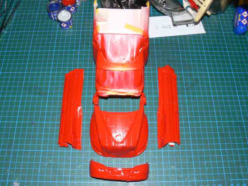

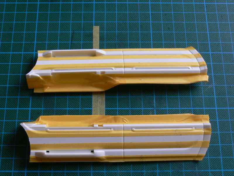

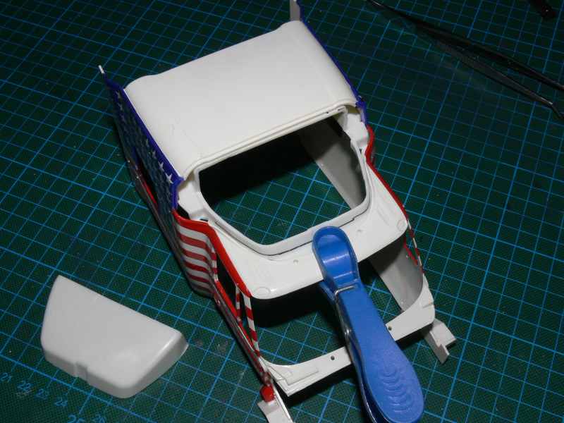

Montag, 7. November 2016, 17:56
Servus zusammen,
Freut mich, das euch beiden, meine bisherigen „Bauarbeiten“ gefallen, so weiß man doch das man auf dem richtigen Weg ist.
Nur ganz so wie geplant ging es dann, bei mir doch nicht voran, gab es doch noch einiges anderes zu tun, dennoch bin ich aber mit der Lackierung weiter gekommen, diese beinhaltete mal wieder eine regelrechte Abklebeorgie und angefangen hatte ich mir den Seitenteilen. Die Abklebestreifen sind 5mm breit und die Zwischenräume haben auch 5mm.

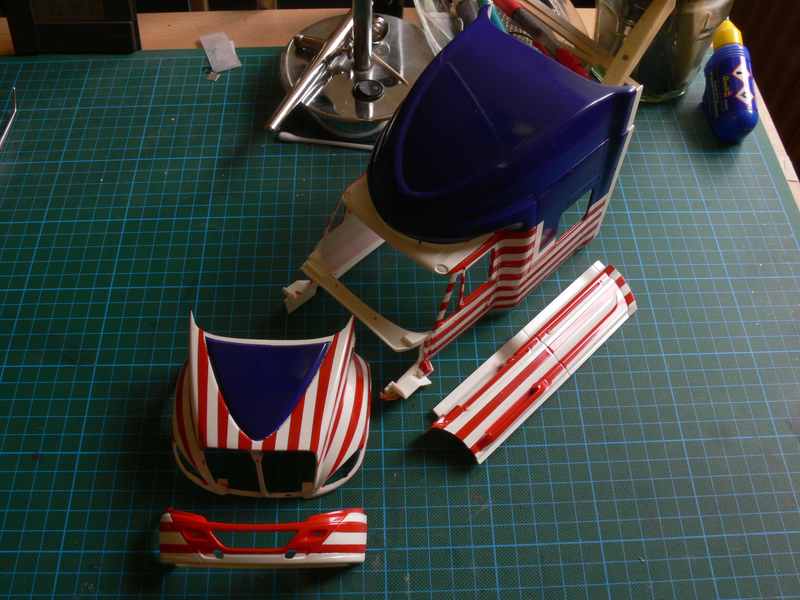

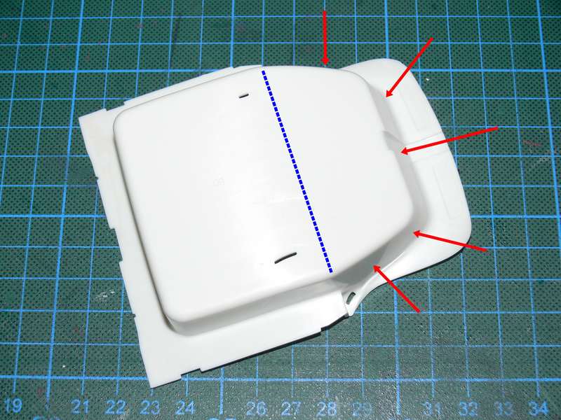

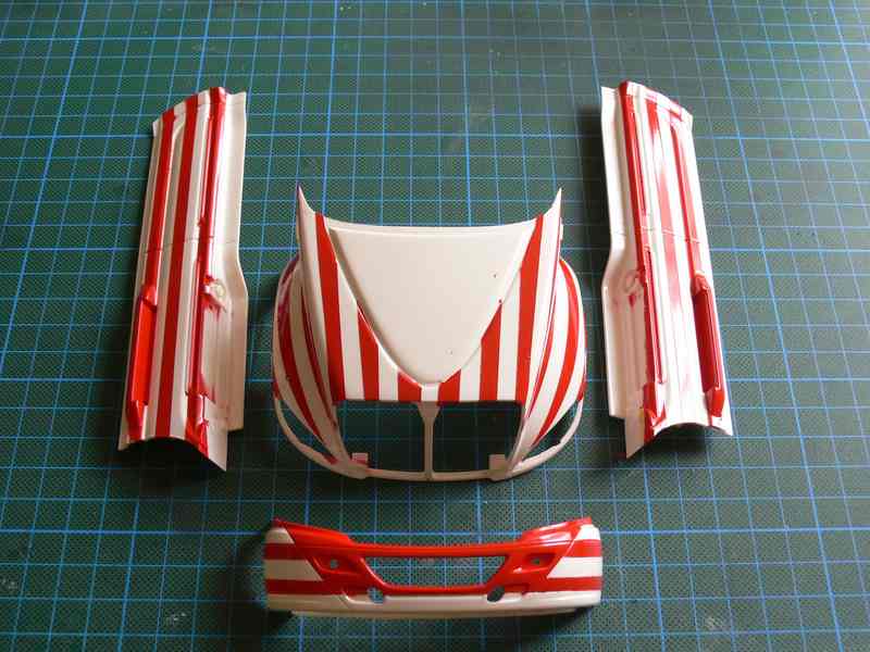

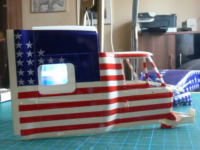

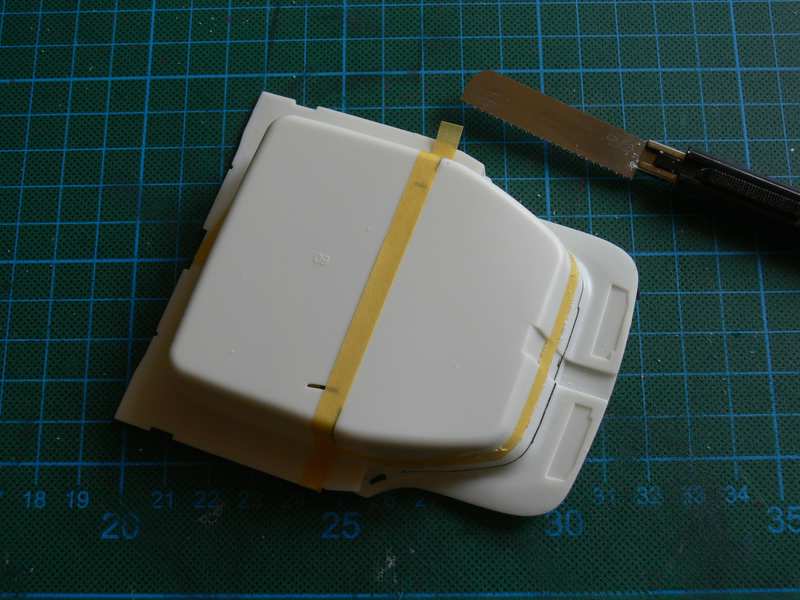

Danach war dann die Kabine an der Reihe, sie mit Streifen zu versehen. Um die Abstände einhalten zu können, habe ich mir aus einem Streifen ein paar kleinere Geschnitten und an einem Ende umgebogen, so konnte ich sie immer wieder ansetzen und den folgenden Streifen daran ausrichten. Das man sich dennoch gehörig vertun kann, seht ihr am Ende von diesem Teil, meines BB...
So ging es dann doch zügig voran, mit der Abkleberei, Fensteröffnungen und alle Bereich die nicht rot werden sollten wurden abgeklebt: Motorhaube und Stoßstange waren dann auch schnell fertig.
Lackiert wurde dann mit glänzend Rot 31 und der eine oder andere wird nun schon vermuten wo die Reise mit dem Prostar hingehen soll... direkt nach der Lackierung sahen die Teile dann schon mal so aus:

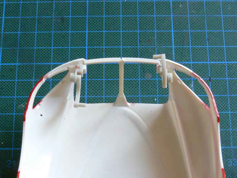

Nach dem Auspacken hatte ich dann schon einmal diese Ergebnis, gut ein paar Farbverläufe, werden später noch von Anbauteilen verdeckt, alles andere wird noch korrigiert.

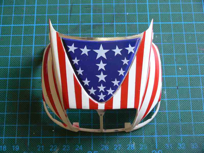

Nachdem dann die Motorhaube neu abgeklebt wurde, konnte es heute Vormittag mit der Lackierung weiter gehen, an der Kabine habe ich dann nur die Teile vom Tape befreit die noch Lackiert werden mussten, das große Spoilerdach konnte so bleiben wie es war, nur hinten wurde kleine Bereiche abgedeckt. Die nun folgende Lackierung wurde mit Dunkelblau glänzend 54 gemacht.
Nun erst mal eine Weile trocknen lassen, aber die Neugier hat dann doch gesiegt und die Teile wurden vorsichtig ausgepackt und das sah dann schon mal so aus...
Spaß beiseite, nein natürlich nicht, sind ja nur die Reste von der Verpackung... :abhau:
Ich habe dann noch etwas gewartet, bevor ich mich zu einer Stellprobe entschlossen und auch gemacht habe.
Nun war auch klar das ich mich an der Motorhaube, wohl total vertan habe was die roten Streifen angeht! In wie weit ich mich da vertan habe, weiß ich aber noch nicht, hierzu müssen Kabine und Motorhaube fertig gebaut werden und erst wenn ich dann alles am Fahrgestell habe, werde ich wissen, ob es so bleiben kann, oder die Motorhaube noch einmal komplett entlackt und neu lackiert werden muss.
Gut, und dennoch bin ich mit dem Ergebnis sehr zufrieden, etwas nachgearbeitet werden muss hier und da noch, aber nichts gravierendes, außer den Streifen. Ach ja, die Sterne fehlen ja noch, aber dazu dann später mehr, wenn es soweit ist und nun wisst ihr auch warum ich im Titel geschrieben habe: „so wie ich ihn mir vorstelle“ denn ein Vorbild habe bisher noch nicht gefunden nur einen etwas ähnlichen.

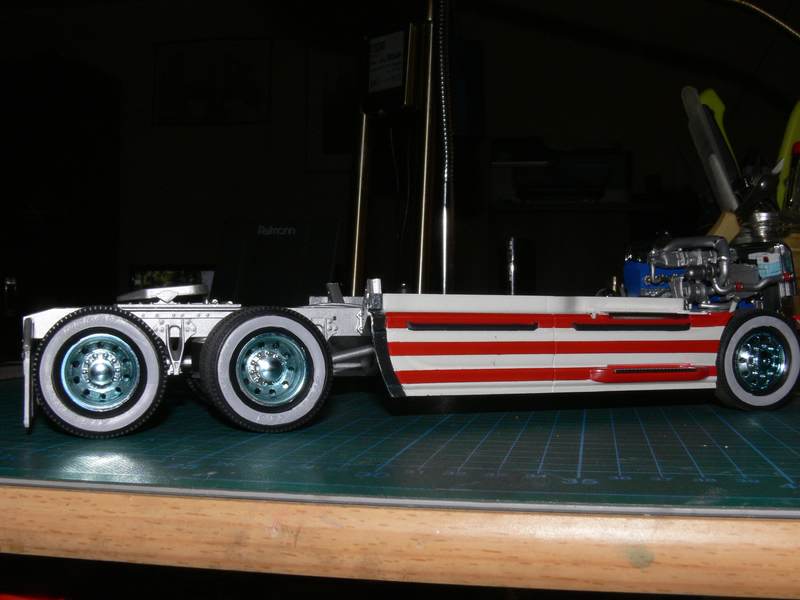

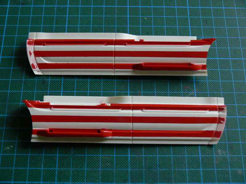

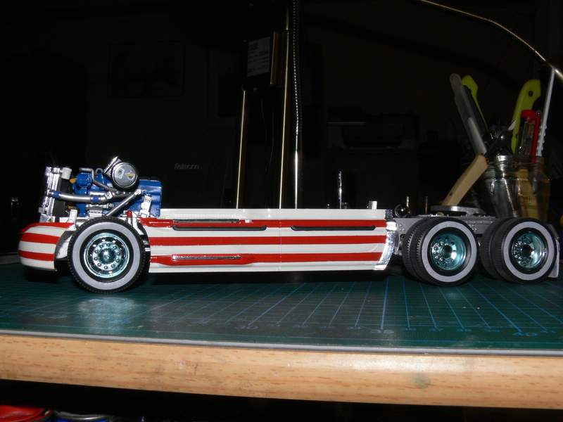

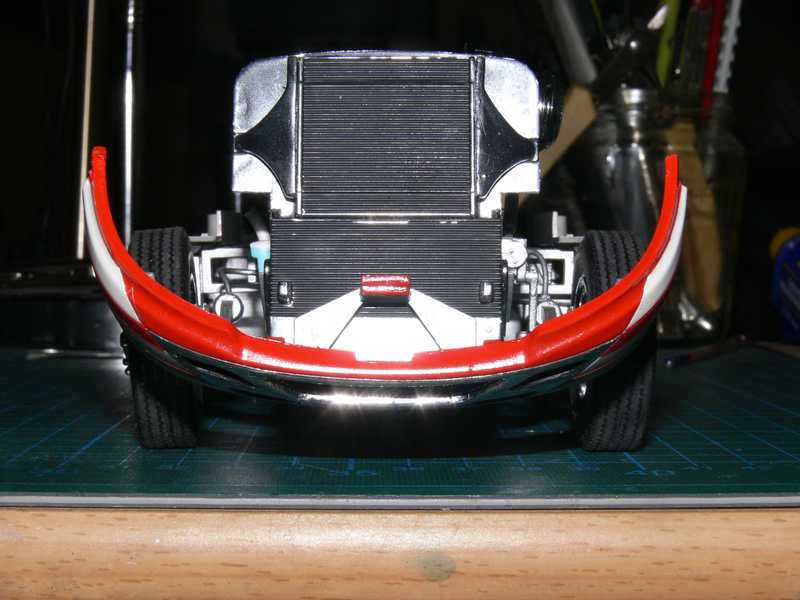

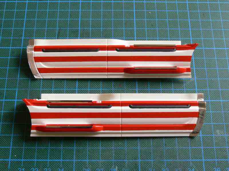

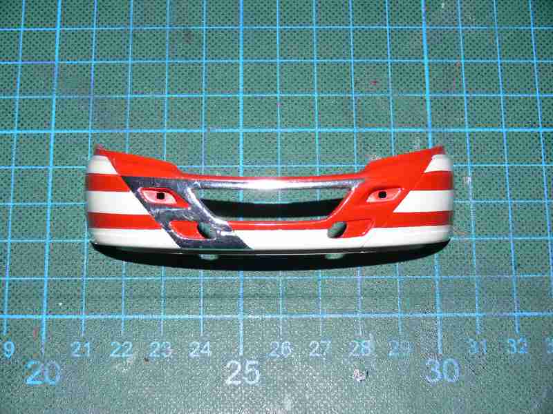

Aber etwas weiter geht es nun doch, etwas Retouche war angesagt, an den Seitenteilen und der Stoßstange.
Zuerst zu den Seitenteilen, hier wurden vorsichtig ein paar Unterläufer ausgebessert und der hintere Bereich, bis zur Sicke, beigeschliffen.
Dieser hintere Bereich wurden dann mit BMF beklebt, das wird später an der Kabine weiter geführt und die verchromten Trittstufen wurden angebracht. Auch wurden diese seitlichen Gummilippen, Freihand, mit Anthrazit matt 9 bemalt.

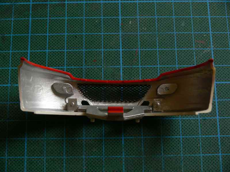

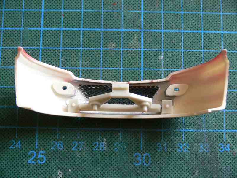

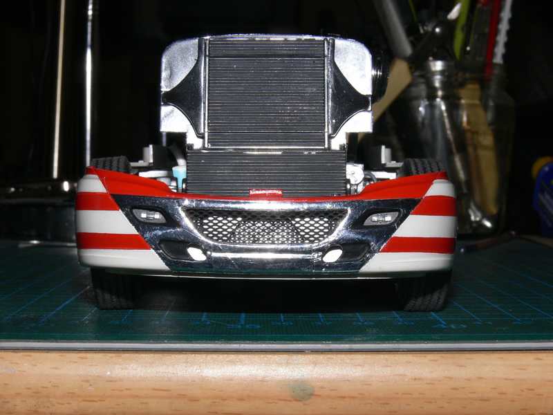

Nun ging es mit der Stoßstange weiter, auch hier wurden vorsichtig ein paar Unterläufer entfernt und ich habe den mittleren Bereich, der Stoßstange, mit BMF beklebt, hier zuerst der Anfang, da ich das in mehreren Sektionen nach und nach gemacht habe.

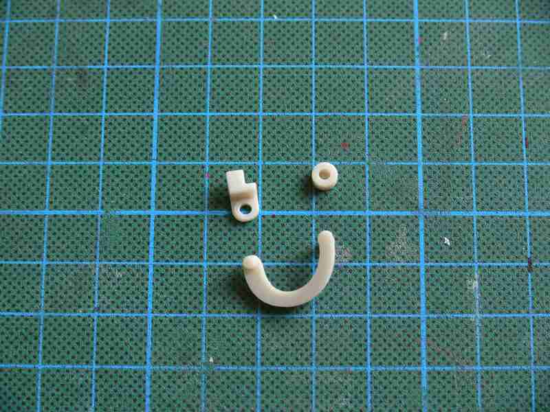

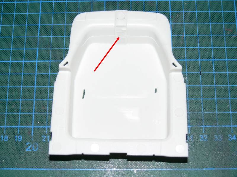

Dann ist mir, mal wieder, ein kleines Miss(t)geschick passiert, ich habe beim heraus trennen der Stoßstangenhalterung, den Seitenschneider verkehrt angesetzt und einen der Bolzen abgezwickt... Da er so nun nicht mehr zu gebrauchen war, habe ich den Bolzen durch ein Stück Rundmaterial ersetzt, gelber Pfeil.
Nachdem das dann richtig fest war konnte die Halterung angebaut werden, auch das Gitter wurde nun eingesetzt, zuvor aber wurde dieser Bereich noch mit Alu 99 lackiert.
Nun wurde die Stoßstange, von innen, komplett mit Alu 99 lackiert und ein Bereich der Halterung, den man später sehen kann, wurde mit rot lackiert, genauso wie die hintere obere Oberkante der Stoßstange.
Dann wurden noch die kleinen Zusatzleuchten, von vorne in die Stoßstange eingeklebt, Blinker scheinen es nicht zu sein, da sie, soweit überhaupt vorhanden, auf meinen original Bildern immer klar dargestellt werden.

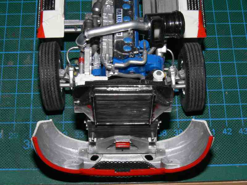

Danach habe ich dann zuerst die Seitenteile angeklebt...
… und auch die Stoßstange kam dann an ihren Platz.
Noch ein Blick, von oben, in den Bereich der Stoßstangenhalterung, das wird man später, wenn die Haube dran ist so wohl nicht mehr sehen können.
So das war es dann auch schon wieder, von meiner Baustelle, als nächstes wird es dann wohl mit der Kabine weiter gehen, bis dahin dann wieder,

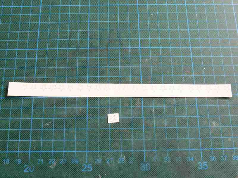

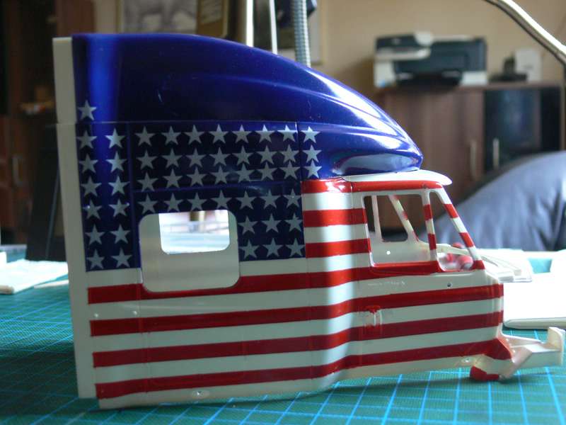

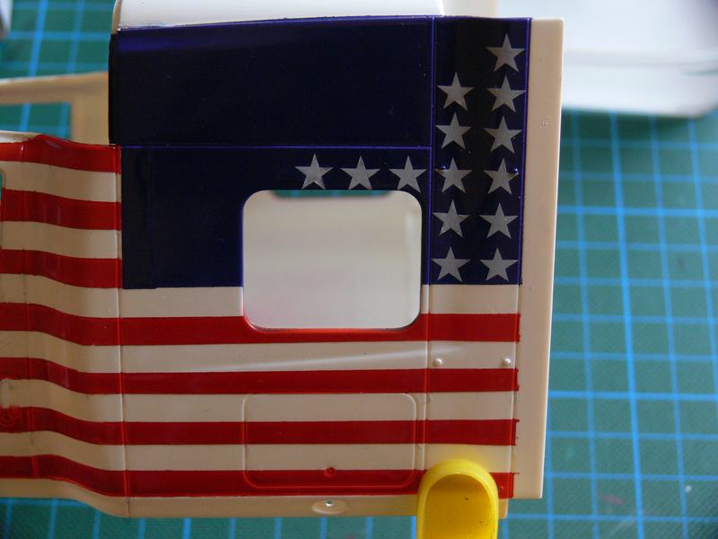

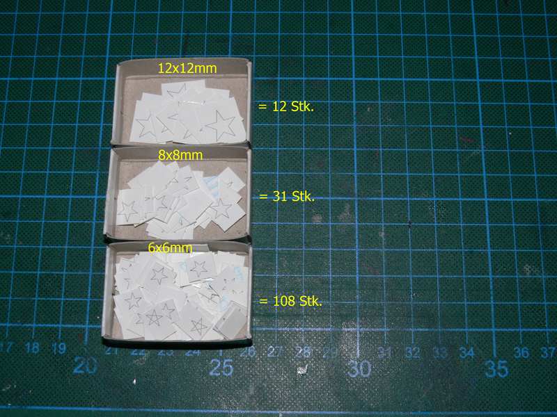

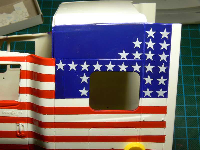

Aber auch bei mir geht es nun weiter, d.h. Sterne gucken ist angesagt, also ab ins Universum, oder wie sagte doch Jean Luc Picard immer so passend, am Ende einer Folge: „Energie...“ und davon braucht es auch ne Menge und noch viel mehr an Geduld!
Meine erste Idee, die Sterne, vor der blauen Lackierung zu maskieren, war nicht von Erfolg gekrönt. Das Etikettenmaterial, das ich mir besorgt hatte und mit einer Unmenge an Sternen bedruckt habe, ist dafür einfach nicht geeignet, unscharfe Kanten und jede Menge Unterläufer wären vorprogrammiert gewesen, das hat eine Testlackierung auf einem Stück Sheet, ergeben.
Aber mir Sterne kaufen, aus dem Militär, bzw. Flugmodellbau, wollte ich dann auch nicht, da ich einfach zu viele davon brauche und auch unterschiedliche Größen wollte ich mittlerweile haben. So blieb mir dann nur, die Sterne auf einem Stück weißer Decalfolie, selber zu drucken.

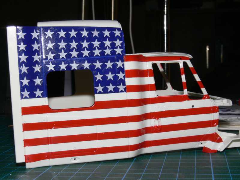

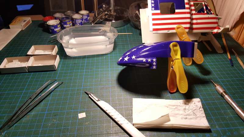

Die Sterne haben hier folgende Größen: 6x6mm, 8x8mm und 12x12mm, auch wurde sie nicht mit Klarlack gesichert, damit sich die Druckerfarbe im Wasserbad wieder ab- bzw. auflöst und nur die weißen Sterne übrigbleiben.
Zuerst dann in Streifen und danach die einzelnen Sterne abschneiden, nun jeden einzelnen Stern, mit 10 Schnitten auf der Folie anritzen, ohne ihn durch zu schneiden, damit wird das Anbringen später etwas leichter.

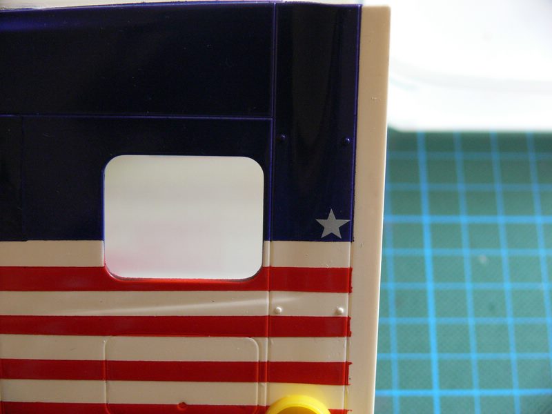

Der erste Stern wurde dann auf der linken Kabinenseite, unten rechts angebracht und so langsam wurde mir klar, was ich mir damit angetan habe...
So nach und nach und Stern für Stern ging es dann weiter... irgendwann habe ich dann das Singen angefangen: „Weißt du wie viel Sternlein stehen, an dem GROßEN Himmelszelt usw. usw. bis die beste von allen Freundinnen meinte: „Hör endlich auf damit das ist ja zum Himmel schreiend grausam...“
Aber endlich war dann diese, EINE Seite, geschafft... wer will kann nach zählen, ich weiß das es genau 46 Stück sind.
Das ganze muss ich nun auf der anderen Seite wiederholen, mal ganz abgesehen vom Hochdach und dem kleinen Bereich an der Motorhaube...
Also gut, wie hatte ich doch eingangs geschrieben: „Energie... und ab ins Universum“, weiter Sterne kleben... wird aber auch mit Warp10 noch etwas dauern, bis dahin dann wieder,
Mit Sternengruß Bernd

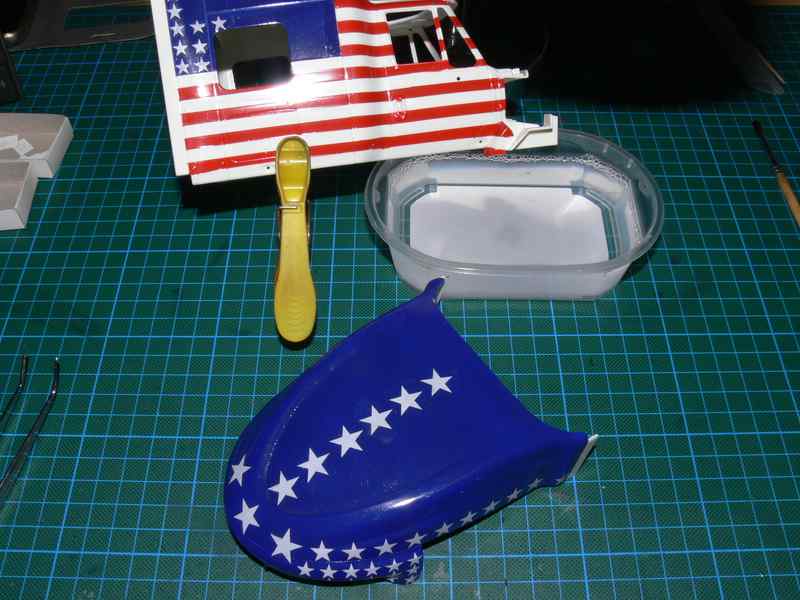

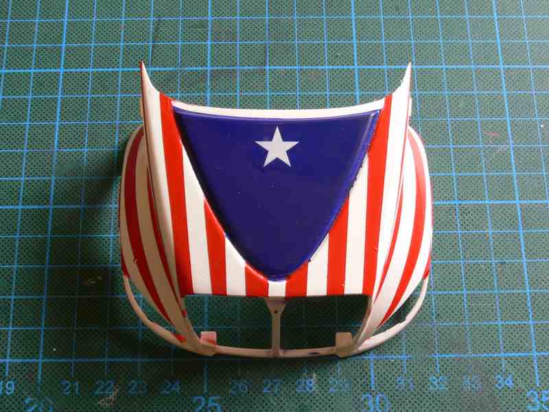

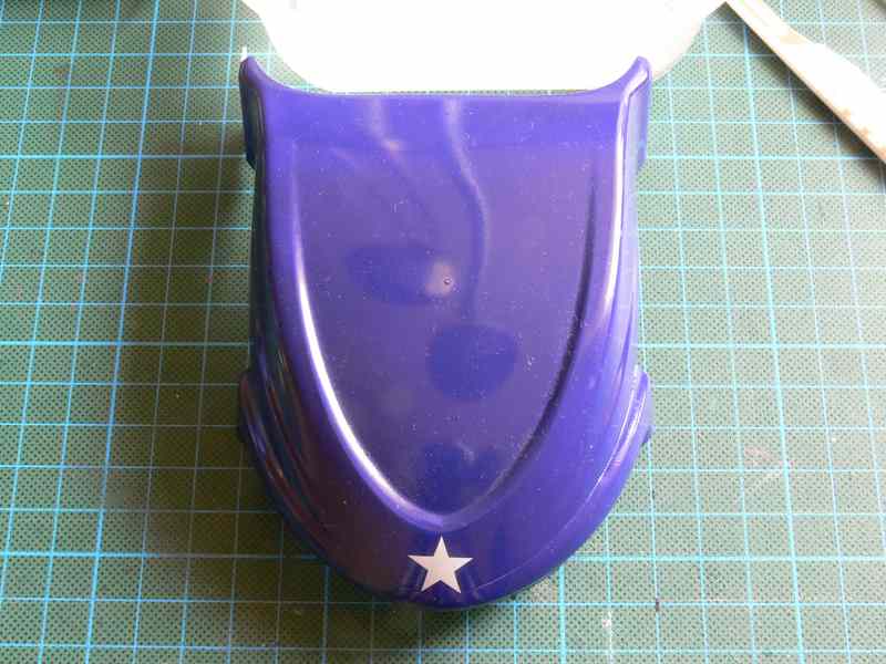

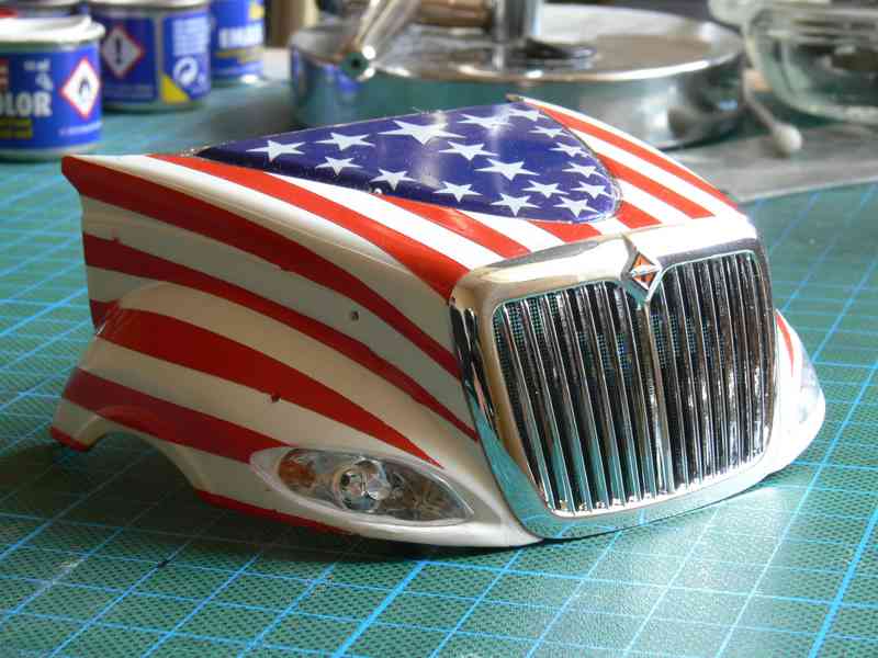

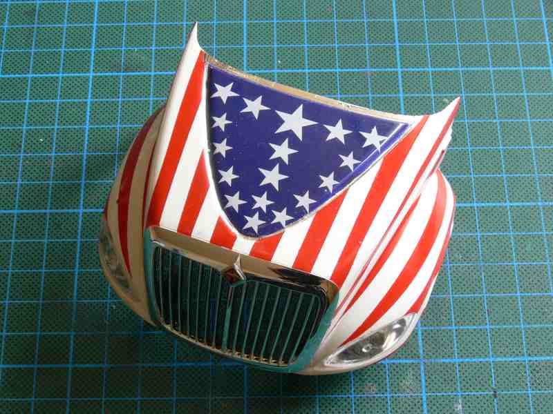

So und wieder geht es um das Thema: „ weißt du wie viel Sternlein... usw. usw., ich habe nun aber erst einmal an der Motorhaube weiter gemacht und mir auch die Freiheit genommen, Sterne in verschiedenen Größen, an zu bringen.
Angefangen habe ich mit einem 12x12mm Stern in der Mitte der Haube.
Darunter und daneben kamen dann 8x8mm Sterne.
Und an den Kanten entlang wurden wieder 6x6mm Sterne angebracht, mehr wollte ich hier dann nicht anbringen, es geht ja hier nur um den Showeffekt, der später dann auch so in das Dach einfließen soll.
Nun wurden die Halterungen, der Motorhaube fertig gemacht und angebracht, hier muss man nur auf die Seitenrichtigkeit achten, sonst gibt es später kuddelmuddel.

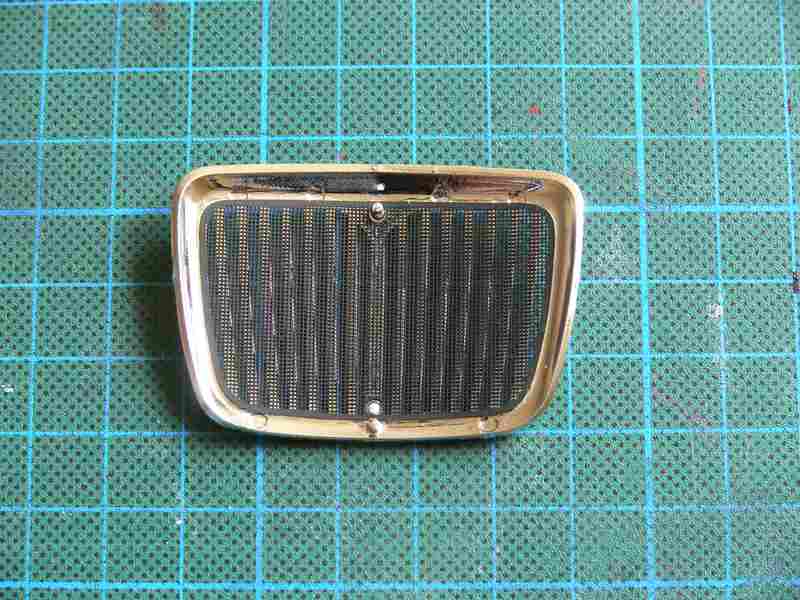

Dann habe ich das Ätzteilgitter in den Kühlergrill eingebaut, das ging absolut unproblematisch über die Bühne.
Nach dem dann auch die verchromten Scheinwerfergehäuse eingebaut waren, wurde die Haube von Innen mit matt schwarz lackiert, die Scheinwerferghäuse selber wurden von hinten mit seidenmatt schwarz abgesetzt.
Nun wurden noch von vorne die Scheinwerfergläser angebracht und der Kühlergrill zur Probe aufgesteckt, verklebt wird er erst wenn die Haube am Fahrgestell ist. So kommt man beim befestigen noch von außen an die Halterungen.
Soweit war es, dass dann schon wieder von meiner Baustelle und da erst 63 Sterne von xxx angebracht sind geht es damit dann auch beim nächsten mal weiter.

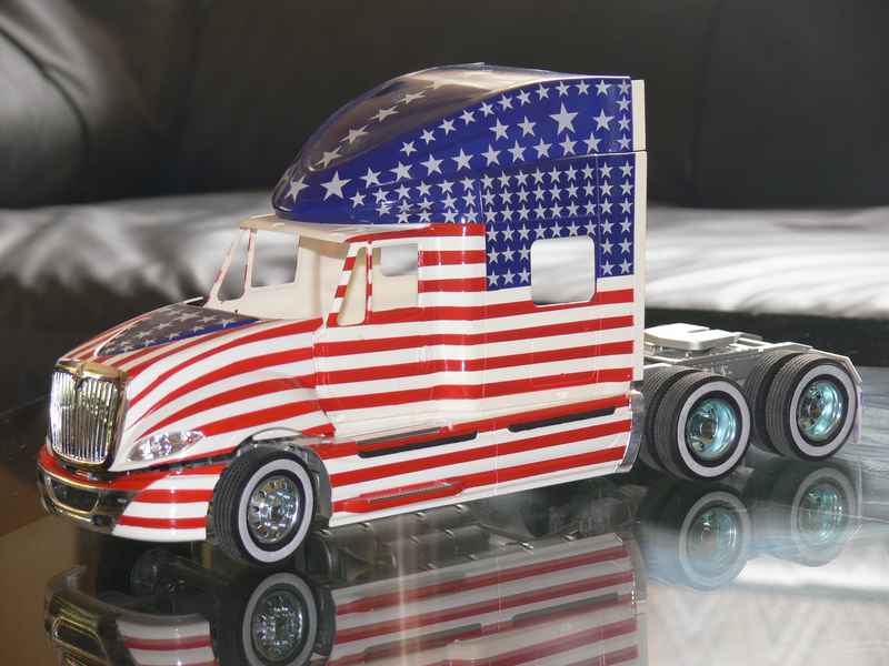

Freitag, 9. Dezember 2016, 15:20
Servus zusammen,
Ein kurzer zwischen Bericht vom Sternen gucken? Ja klar, auch wenn von denen in letzter Zeit nicht wirklich viel zu sehen, sind wieder ein paar dazu gekommen. Oder anders gesagt, ich habe mich mit einer echt miesen Erkältung herum geprügelt und anfangs hat sie auch noch gewonnen... X(
Aber in den letzten Tagen bin ich dann doch wieder dazu in der Lage gewesen, weiter zu machen und es wurde Stern auf Stern angebracht...
und es werden immer mehr... :grins: bis jetzt sind rund herum 111 von xxx angebracht :!:
Ob ich damit dieses Jahr noch fertig werde? keine Ahnung, aber ich hoffe es. Ach ja, fast vergessen, da ich ich bis jetzt so fleißig war, war es auch der Nikolaus, am Dienstag und hat mir diese beiden wunderschönen Bausätze beschert...
So nun muss ich aber wieder zu den Sternen, :verrückt: bis zum nächsten mal dann,
Montag, 12. Dezember 2016, 14:09
Servus Sternenfreunde,

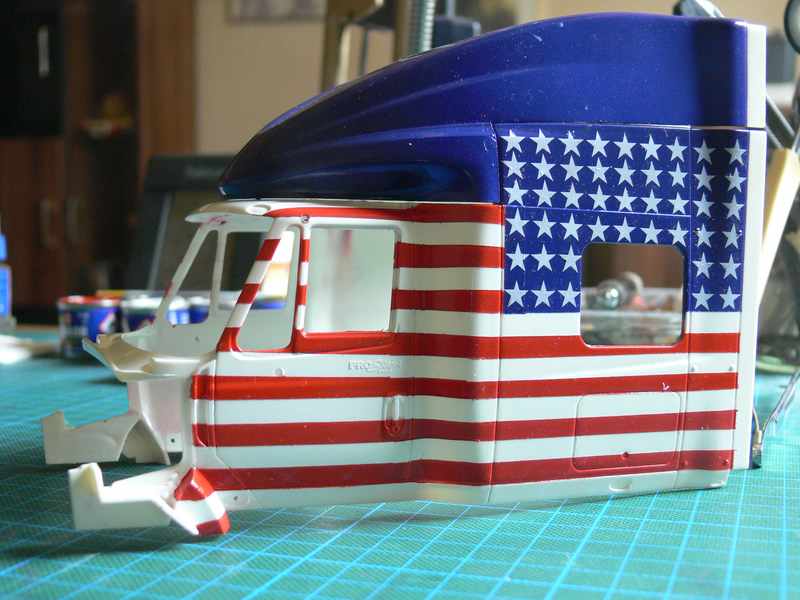

Gibt es neues aus meiner Galaxie? aber ja doch, zumindest was die linke Seite angeht, denn die ist seit Gestern, soweit fertig gestellt.
Aber auch auf der anderen Seite geht es voran, langsam zwar aber immer hin voran. Zum Zeitpunkt der folgenden Aufnahme waren dann 130 Sterne angebracht.

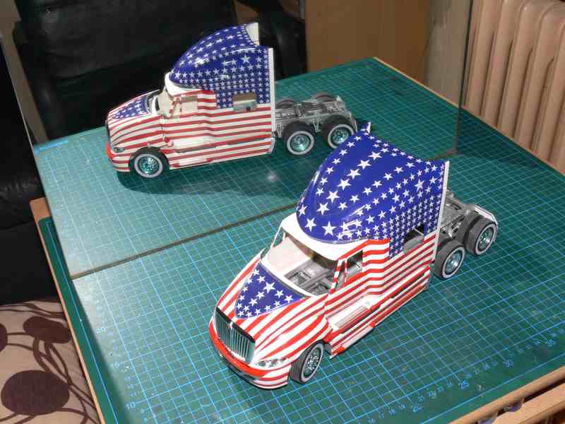

Damit man auch einmal wieder sehen kann wie der Pro dann fertig aussehen wird, eine Stellprobe, mit Fahrgestell und Motorhaube.
Soweit, so gut, mal wieder nicht viel, aber es dauert nun mal so seine Zeit, bis die Sterne alle da sind wo sie hin sollen, aber was geht schon schnell, wenn man in einer Galaxie unterwegs ist und keinen Warpantrieb hat... :abhau: :grins:
Mit galaktischem Gruß, Bernd

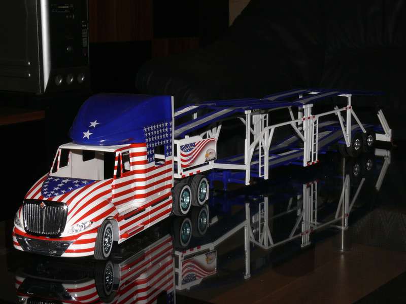

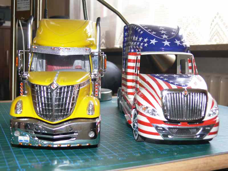

Freitag, 16. Dezember 2016, 09:16
Servus allerseits und guten Morgen,
Zunächst einmal, recht herzlichen Dank an Hermann, Willi und Werner, für das positive Feedback, es freut mich immer wieder wenn euch meine Arbeit gefällt. :five: :hand:

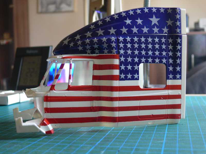

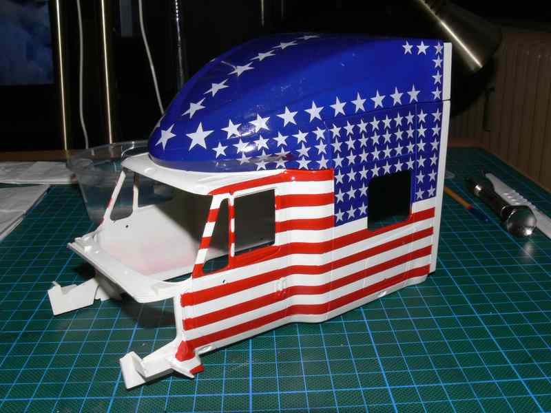

Gibt es was neues aus der Galaxie? Und ob, ich bin nun einmal quer durchgeflogen und alle Sterne sind da wo sie hingehören.
Aber noch mal kurz zurück, vorgestern Abend waren dann alle Sterne an der Kabine angebracht, zu diesem Zeitpunkt waren es ca. 160.
Gestern Morgen ging es dann weiter, das Hochdach aufgesetzt und die ersten Sterne auf der rechten Seite angebracht, so das man die Abstände gut Übertragen konnte.
Und so ging es dann den ganzen lieben langen Tag weiter, ein Stern nach dem anderen kam dran, nur unterbrochen von den Fütterungszeiten und ein paar anderen Dingen, die noch gemacht werden mussten, wie z.B.: Abwaschen... X(
Dann war es endlich soweit, gestern Abend um 22 Uhr und 4 Minuten (ja ich habe mir das extra aufgeschrieben) war der letzte Stern angebracht... ein großer Seufzer der Erleichterung und gleichzeitiges zurück fallen lassen in meinen Schreibtisch Sessel, waren die Folge. Ich habe dann alles einfach stehen gelassen wie es war und bin selig in mein Bett gekrabbelt.
Ach ja, wie viele sind es nun geworden? Ganz genau 230 und wie viel sind mir beim anbringen kaputt gegangen? Nur 8 Stück, was ich für ein gutes Ergebnis halte. :)
Die folgenden Fotos wurden dann in aller Ruhe heute Morgen geschossen.
Was kommt nun als nächstes? Nun ja, die Erkenntnis, das ich mir so etwas so schnell nicht noch mal an tun werde, auch wenn mir das Ergebnis sehr gut gefällt.
Ok, die Kabine wird nun außen herum fertig gemacht, ein paar Chromapplikationen sollen noch dran, die Fenster, zwei muss ich neu anfertigen, da sie nicht enthalten sind, sowie die Begrenzungsleuchten werden angebracht. Danach geht es an die Inneneinrichtung, die, wie schon beim Lonestar, ein BS im BS ist.
Bis zum nächsten mal dann,
PS.: Ich werde euch nun auch nicht länger mit Sternenfotos quälen... :baeh: :abhau:
Freitag, 16. Dezember 2016, 22:18
wie keine Sternenfotos?? :abhau: wo es doch so schön war!
Spaß beiseite zieh echt den Hut vor dir eine echte Geduldsprobe, aber; hat sich meiner Meinung nach bezahlt gemacht.
Bin sehr auf den Innenraum gespannt.
Gruß Berni
Freitag, 16. Dezember 2016, 22:45
:wink: Hallo Bernd,
:respekt: für deine Präzisionsarbeit mit den Sternen :ok:
Schön wenn du mit dem Ergebnis zu Frieden bist, ich bin es auch :lol:
Jetzt bin ich neugierig auf den Innenraum...
Schönen Abend noch, Markus
Freitag, 16. Dezember 2016, 23:45
Moin,Bernd
Hast ein schönes Fahrzeug erstellt.
Auch wenn ich jetzt nicht der Typ für "Ammis" bin. Doch, gefällt mir gut.
Das Kabinendach könnte allerdings noch ein paar Streifen vertragen.
An den Türspalten könnte man noch ein wenig nachbessern, sie sehen so "leblos" aus.
Ansonsten HUT AB, DER Ammi schlechthin :thumbsup:
Grüsse
Martin
GegenGifthilftGegengift(BAD)
Samstag, 17. Dezember 2016, 07:19
Moin zusammen,
Freut mich das euch, der noch nicht fertig gestellte Pro gut gefällt, aber ich habe da ja noch einiges zu tun. :)
Noch mehr Sterne und Sternenfotos, nööö, keine Lust mehr, mir flimmert es ja immer noch vor den Augen... :S :grins: nein ehrlich gesagt würde das zu viel des guten sein, da ja die Anordnung von der Motorhaube her, in das Dach übergeht, weniger ist hier, ganz klar mehr, finde ich.
Auch Türspalten, bzw. Sicken, wird es bei mir nicht geben, nicht weil ich das nicht könnte, Martin,das wisst ihr, das ich es kann. Nur halte ich so etwas für vollkommen Unmaßstäblich, bei einer Linienbreite von 0,5mm, wäre das, gemessen an 1 zu 25, 1,25cm!!! da würde ich jeden original Fahrzeughersteller hinterfragen ob seine Qualitätskontrolle schläft, weil man die Spaltmaße nicht hinbekommt.
Andersrum gesehen, wenn ich mein Modell aus ca. 1m anschaue, wie weit wäre ich dann vom Original entfernt? Genau 25m und was kann man da noch erkennen? Für mich ist so was also vollkommen inakzeptabel, aber Bitte ich möchte hier an dieser Stelle und auch in meinen BB, keine Grundsatzdiskussion dazu haben, wer es macht oder machen will, ist das vollkommen Ok, nur für mich halt nicht.
Zur Inneneinrichtung, Berni und Markus, nun ja farblich dem Äußeren angepasst, aber nicht plüschig, oder so ähnlich :D und ein paar zusätzliche Dinge sollen noch an Bord, wie eine Mikrowelle, TV und Laptop. Aber vorausgesetzt ist, dass mir der Innendachumbau gelingt, zwecks einer besseren Einsehbarkeit in das Innere.Dazu dann aber in den nächsten Tagen mehr, ich zeige euch dann mal was ich meine und machen möchte.
Allen schon mal einen schönes WE und einen schönen 4. Advent wünsche.
Samstag, 17. Dezember 2016, 17:34
Servus zusammen,
Ich habe mir nun doch erst einmal Gedanken darüber gemacht, wie ich das mit dem Innendach am besten hinbekomme. Um euch das was ich da vorhabe zu verdeutlichen, habe ich mir mal Hilfe geholt, meinen Yellowstar :grins: , da wollte ich es eigentlich auch schon so machen, nur habe ich dabei vollkommen übersehen, das es dieses Innendach gibt.
Wenn man sich das nun mal von vorne anschaut, kann man sehen, was man eigentlich nicht mehr sieht: die Inneneinrichtung! Der ganze Aufwand den ich damals beim Bauen, der Inneneinrichtung, betrieben habe war so gesehen eigentlich umsonst.
Auf dem nächsten Bild kann man nun auch sehen warum das so ist, nach oben hin ist alles zu. Aber diese Öffnung, oben in der Kabine, bietet sich geradezu dafür an, um sie zu öffnen, damit man dann auch rein schauen kann, wenn man das Dach abnimmt.
Das heißt nun für mich, das ich am Innendach sägen muss, aber nicht nur einfach das vordere Teil absägen, das geht so nicht, da der Rand drum herum von unten her in der Kabine sitzt. Hier muss nun vorsichtig, einmal quer an der blau gestrichelten Linie gesägt werden und dann vertikal entlang der roten Pfeile.
Aber nun nicht einfach wild drauf los sägen, denn hier muss von innen noch die Dachkonsole berücksichtigt werden, das man da an einer halbwegs vernünftigen Stelle sägt.
So habe ich das Innenteil, in der Kabine angehalten und mit dem Edding angezeichnet, dabei war mir dann schon klar, das ist etwas zu tief, auch wegen der Konsole innen, aber etwas Fleisch zum gerade Feilen sollte schon vorhanden sein. Dann habe ich mir einen Streifen Tape, ca. 4mm über dem Eddingstrich angebracht und einen quer von Kante zu Kante.
Nun habe ich mit meiner kleinen Säge, an einer Ecke angefangen zu sägen, zuerst in der vertikalen und dann quer dazu. Fertig schaut es dann so aus. Im zweiten Bild, dann zur Probe eingesetzt und mit einer Klammer fixiert.
Noch etwas nach Arbeiten muss gemacht werden, aber ansonsten ist das schon mal gut geworden und wird einen schönen Einblick in den Innenraum gewähren. Somit kann es dann mit der Inneneinrichtung weiter gehen, aber erst noch ein paar Äußerlichkeiten, an der Kabine fertig machen.
Bis dahin dann wieder,
