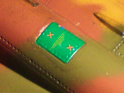

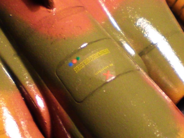

Klarlack, Micro Set, Decal, Micro Sol
In dieser Macroaufnahme sind natürlich Unebenheiten zu sehen, mit bloßem Auge oder dem Tastsinn aber keine. Zwei Schichten Klarlack, Micro Set auf die Stelle gepinselt, auf die das Decal aufgebracht werden soll (was übrigens auf Klarlack praktisch nicht geht, weil es sich sofort zu einem dicken Tropfen zusammenzieht), das Decal (Revell 2007) in Essigwasser angelöst, aufgebracht und anschließend mit einem in Micro Sol getränkten, kurzen Flachpinsel ausgerichtet und angedrückt (das wiederum geht sehr gut, das Zeug breitet sich förmlich freiwillig auf dem gesamten Decal aus) und trocknen lassen. Trotzdem sieht man nachher den Trägerfilm, wenn man einen ungünstigen Winkel wählt. Was mache ich falsch?
Interessanter Weise habe ich das Problem an dieser Stelle nicht, möglicherweise aber nur deshalb, weil der Trägerfilm fast exakt dem Decal entspricht. Ich zeige das Bild trotzdem mal, weil man schön sieht, wie das aufgeweichte Decal in die Gravur fließt. Es sind übrigens 2 Decals übereinander...
lieben Gruß
Dieser Beitrag wurde bereits 1 mal editiert, zuletzt von »hati39« (25. März 2008, 00:04)
Dienstag, 25. März 2008, 08:16
Hi Frank,
den durchsichtigen Trägerfilm sehe ich bei meinen Modellen nur so lange bis ich noch mal eine Schicht Klarlack über das Decal lackiert habe.
Ich lackiere also meine Autos in der entsprechenden Farbe, dann ein zwei Schichten Klarlack. Dann kommen die Decals drauf, welche dann noch mit ein bis zwei Schichten Klarlack versiegelt werden.
Gruss Andy

Dienstag, 25. März 2008, 15:30
Ok, alles klar, der Mattlack ist natürlich noch nicht drauf, weil noch nicht alle Decals drauf sind. Ich war etwas unsicher, denn in anderen Threads, wo die Bauer darauf hinweisen, dass sie Mattlack drauf haben, extra darauf hingewiesen wird, dass nicht der finale Mattlack entscheidend ist, sondern die Vorbereitung mit Klarlack, weil die Luft zwischen Modell und Decal für die Reflexion verantwortlich ist. Was aber ja nicht heißt, dass trotzdem eine abschließende Lackschicht erforderlich ist, um den Trägerfilm vollends unsichtbar zu machen. Ich dachte nur, ich kläre das lieber, BEVOR ich jetzt alle 150 Decals aufbringe :D
Aber irgendwie ist trotzdem noch eine Frage offen, auch wenn ich sie nicht direkt formuliert habe:
Direkt auf der matten Farbe ist es kein Problem, Micro Set aufzubringen. Bei dem Klarlack geht das aber gar nicht bzw. nur eingeschränkt als dicker Tropfen auf ebener Fläche. An Schrägen perlt es einfach ab. Was nun? Micro Set direkt zum Lösen der Decals benutzen?
Wenn ich daran rieche, erinnert mich der Geruch immer an meine Dunkelkammer, sprich: Fixierbad. Kann es sein, dass das Mittel einfach die Aufgabe von Essig im Wasserbad ersetzt und ich mir das sparen kann, also nur Micro Sol benutze?
lieben Gruß
Dienstag, 25. März 2008, 19:02
Hi Frank !
Das Micro Set kannst Du Dir im Grunde sparen, da Du ja auch noch Essig ins Wasser gegeben hast und da vermute ich mal die Reaktion mit den beiden Mitteln, weil ich hatte noch nie Probleme mit dem Micro Set und Sol, egal auf welcher Oberfläche. Das Micro Set ist ja im Grunde nur dazu da das spröde Decals ein wenig gefügiger werden und das Set haut dann alles in die entsprechenden Vertiefungen, schmiegt sich halt wie ein hübsches Girl an, wäre jedenfalls wünschenswert. Also noch mal zum mitschreiben und zum 1000 Mal.
Farbe
Klarlack glänzend
Decals
Klarlack glänzend (seidenmatt?)
Alterung, falls gewünscht
Klarlack (matt oder seidenmatt) bei Autos vergisst Du das ganze
Du sprühst den Klarlack ja nicht Zentimeter dich darauf, von daher ist es nicht weiter tragisch wenn mehrere Schichten Klarlack aufgetragen sind. Es gibt aber auch Decals, da ist Hopfen und Malz verloren, dazu gehören auch diverse Revell und ältere Italeri Decals, da hilft dann nur noch Ersatz diversere Decal Hersteller. Gruß, Udo.
PS: Es reicht auch nur dort den Klarlack aufzutragen wo Decals hin kommen, bei einem Flieger aber schwieriger, da doch zuviele Stencils, aber bei Panzer wesentlich praktikabler.
