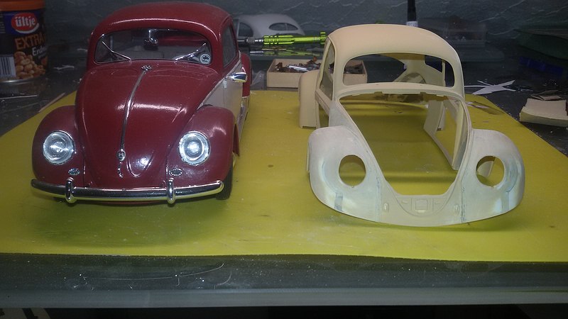

So, nun noch ein letztes Mal in diesem Jahr ein paar Bildchen. :D :ok:
Ihr wolltet den Vergleich zum Originalmodell haben, also hier. :thumbup:
Kann man was erkennen? :whistling:

Ja, man kann :) und das sieht richtig klasse aus. Geiles Teil :ok:

Marcel das sieht richtig gut aus, so wie früher bei den Originalen :respekt:

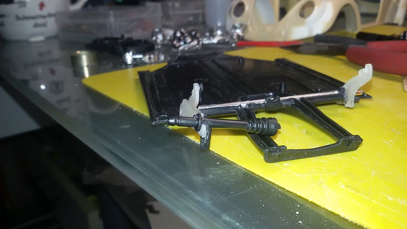

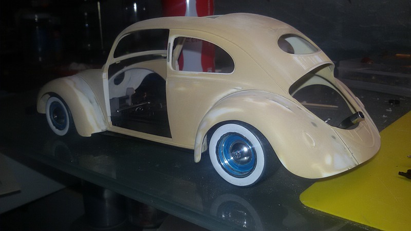

Nachdem ich heute die Karo nochmals verschliffen und die hintere Achsaufhängung gebaut, habe ich mal die Räder drauf gesteckt und die Karo drüber. :ok:
Die hintere Aufhängung habe ich ausgefräst und mittels Rohr verstärkt. der obere (hintere) Hebel ist fest mit der Achse und Unterboden verbunden, durch das Rohr verläuft eine Achse, an dem dann nachher beide unteren (äußeren) Hebel befestigt werden. Somit bewegen sich dann nachher beide Hebel und das Modell federt dann durch die in den Stoßdämpfern verbauten Federn. Soweit mein Plan. :idee:
Nochmal vorn mit aufgestecktem Rad.
Nun komme ich zu einem verflixten Teil, denn ich kann mit den hinteren Aufhängungen ja erst weiter machen, wenn ich den Motor samt Getriebe drin hab. Ich muss ja die Antriebsachsen beweglich zur Federung machen. :bang:
Den Motor kann ich ja soweit, bis auf das Lüfterrad, zusammenbauen. Auch muss ich noch die Doppelvergaser bauen. Mal sehen, wie ich das alles anstelle. ?( Notfalls werde ich ein Porsche Lüfterrad selbst bauen müssen. :verrückt: Habe aber leider kaum Maße oder dergleichen davon. :nixweis:
Schaut schon richtig gut aus! Vor allem deshalb, weil die verbreiterten Kotflügel sich nicht aufdrängen und stimmig ins Konzept passen. Hättest du freie Hand, würd ich dir sogar noch einen Topchop empfehlen. Du weißt schon, der Umbau, bei dem das Dach gesenkt wird. Ich hab's einmal in der freien Wildbahn gesehen, schaut richtig geil aus!
Du weißt aber schon, daß beim Käfer die Räder schräg stehen, vor allem hinten, wenn er seine Beinchen einzieht ... :!:
Wenn du schon keine Maße findest, schau mal da: https://teutobug.com/porsche-luefter . Vielleicht kannst du ein paar Proportionen herauslesen.
:huh: Ist das immer so? Ich meine, es schon mal anders gesehen zu haben. ?( Oder täusche ich mich da?
Das mit dem Top Chop hatte ich auch schon in Erwägung gezogen, nur leider entspricht er dann dem Original nicht mehr.
Aber er bekommt ja das Faltdach noch.

Und nochmals zu den hinteren Aufhängungen der Schwerter, habe da im Netz eine lehrreiche Seite gefunden. :)
Habe das nochmal geändert, so das dann beim Einfedern auch nachher der negative und Käfertypische Sturz zum Vorschein kommt. :thumbsup: Bilder kommen, soweit ich alles fertig habe. Vielen Dank nochmal Peter für den Hinweis. :hand: Hätte es sonst wohl falsch gebaut. :bang:
Nicht so hastig mit dem kleinen Käfer, Marcel! (Entschuldige, daß eine kleine Korrektur erst jetzt kommt!)
Bei den schmalen Formaten, die am Käfer seinerzeit montiert waren und der daraus resultierenden kleinen Auflagefläche kommt der Sturz nicht sonderlich zum Tragen. Wenn ich mir aber schon alleine deine Vorderreifen anschau (von der Dimension her übersetzt ins Original, denke ich, würde es ein 255er oder mehr sein) und daraus folgere, daß die hinteren noch breiter sein werden, würden die Hinterreifen nur auf der Innenseite aufliegen und nach außen in der Luft hängen (da das Modell ja nicht besonders schwer ist und den Gummi nicht soweit zusammendrücken kann). Ich denke nicht, daß das dein Ziel ist.
Ich glaube, du wirst nicht umhin kommen, den einen oder anderen Versuch zu starten, welche Variante (gerade Räder oder mit Sturz) wohl die bessere ist.

Ich habe mal gemessen und gerechnet. Also, wenn ich die Maße von den Modellrädern nehme, dann sind es vorn 13" mit ca. 215er Reifen und hinten 15" mit ca.315er Reifen. 8| Es entspricht nicht ganz dem Original, aber ich darf diese Kombination seitens des Auftraggebers verwenden. ^^

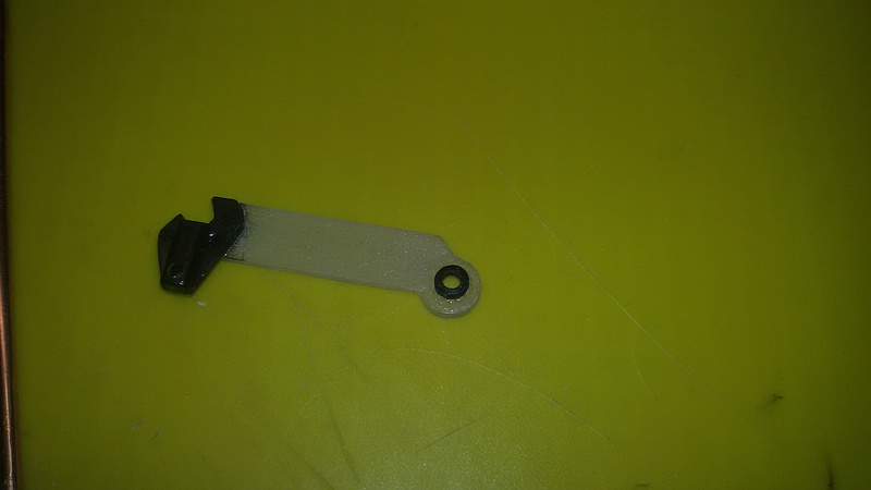

Hier mal die Lösung, wie ich es mit dem Sturz gelöst habe.
Als erstes hab ich die Achse bearbeitet...
... dann habe ich diese Teile (sind von alten RC-Helis) genommen...
...und einen Ring davon auf die Schwerter geklebt.
So sieht es zusammengebaut aus.
Nun kann ich alles bewegen.
Und nun Peter, wie du sehen kannst, sind die Hinterräder schon etwas schräg. Da dürfte sich das Problem fast erledigen. Der Sturz wird nachher fast nur beim Einfedern richtig zu sehen sein.
