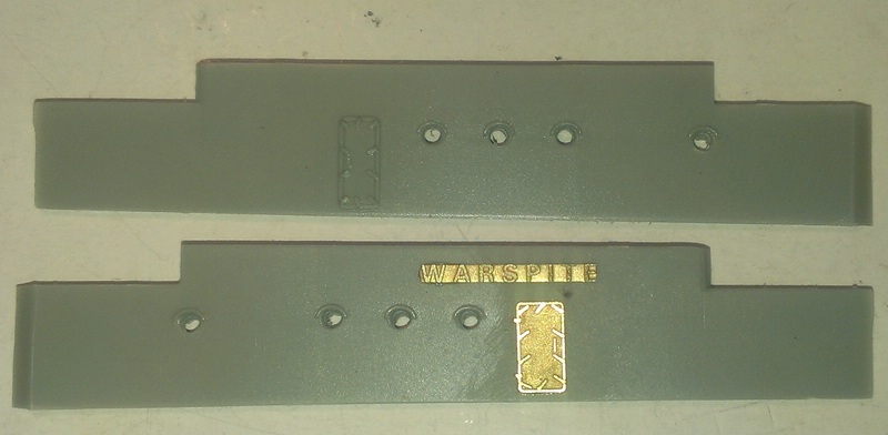

Namensschriftzug
Fehlt ja oft ganz, hier gleich in 2 Versionen, ich nehme die sichere.
Nach der Lachierung werden die Buchstaben vorsichtig freigelegt. Mit PE-Türen mit Rahmen habe ich schlechte Erfahrungen gemacht, wenn man sie zumacht, sitzen sie oft nicht genau im Rahmen, hier passt es aber perfekt.

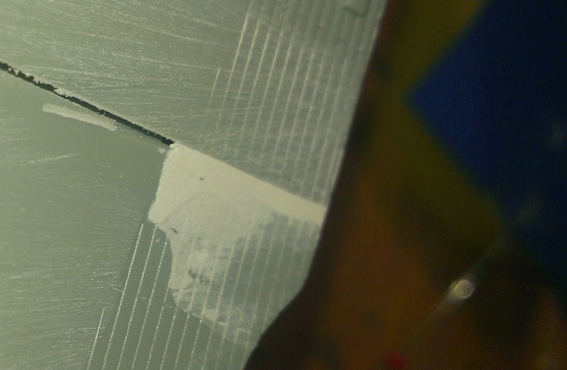

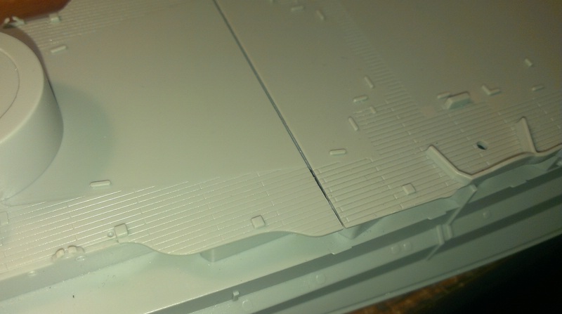

Erster Passformmangel des Bausatzes
Der Spalt und die Stufe werden zwar gnädig vom Holzdeck verdeckt,
leider ist der Spalt aber auch von unten zu sehen.
Also den Spalt zur besseren Zuschmierbarkeit noch von oben schräg erweitert (angefast), von unten glattgeklebt und Pampe marsch!
Den Aufbau werde ich an die Stufe nicht anpassen müssen, da baue ich auf die Gnade des Holzdecks. Ohne das hätte ich jetzt aber noch jede Menge Spachtel-,Schleif- und Gravierarbeit.

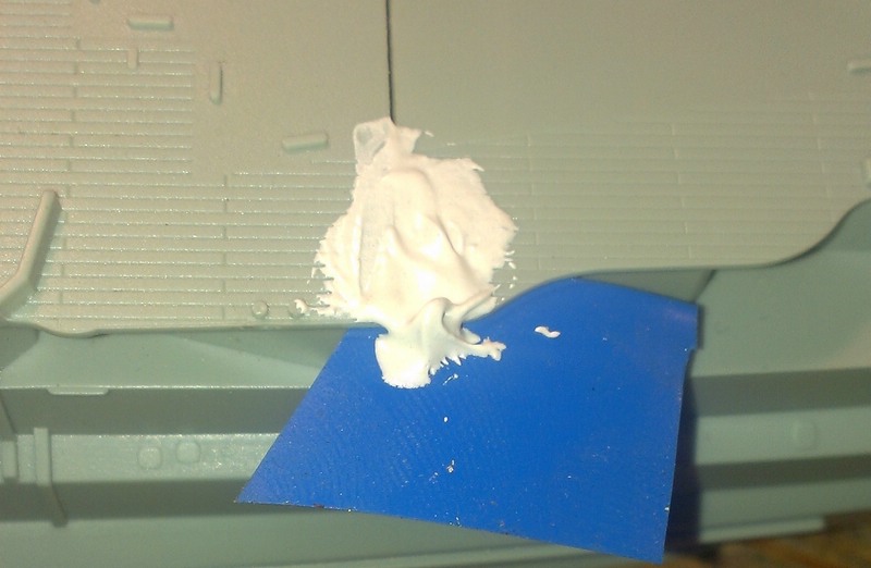

@alle beide: 2-Komponenten-Autospachtel. Als ich das erste mal die Modellbauerei angefangen habe, war das einzige Modellbauprodukt die unsägliche, graue und grauenhafte Revellpampe, ich musste mich also nach einer Alternative umsehen, bin fündig geworden und dabei geblieben. Hat Vor- und Nachteile, ein großer Vorteil-vom ersten bis zum vierten Spachtelbild hat es etwa 20 Minuten gedauert. Das Zeug ist in wenigen Minuten schleifbar, unabhängig von der Dicke des Auftrages.

Wie ist es mit der Viskosität? Weil ich habe immer Angst, wenn ich jetzt was damit spachtel, z.B. nen Übergang, dass mir das Zeugs schnell zerläuft und unnötig dahin, wohin es eigentlich nicht soll. Lässt sich das auch gut in kleineren Partien irgendwie einarbeiten? ?(

Ja also die Verarbeitung....
Die Viskosität kann man sozusagen durch umrühren/nicht umrühren steuern. Das Zeug entmischt sich in der Dose wie Lack, obendrauf dünne Suppe, unten festeres/hartes Zeug, man kann das rausfischen, was man braucht. Die dünne Suppe kann man auch als Gussmasse verwenden, nicht so gut wie Resin, aber zur gelegendlichen Anwendung reicht´s. Gibt es auch einzeln für Glasfasermatten (Pfuschreparaturen), man kann wirklich beliebig mischen.
Über Härtermenge (Empfehlung: 2-4%, also Pi mal Bratwurst) kann man auch die Verarbeitungszeit steuern. Mit etwas Augenmaß/Erfahrung kann man auch kleinste Mengen anmischen (bei mir die letzte Station für altes Schmirgelpapier, auf der Rückseite wird Spachtel angemischt), was man nicht sofort verarbeitet kriegt, ist allerdings Müll.

Das sollte mir die "Angst" jetzt genommen haben. Denn müsste ich dahingehend mir den 2 Komponenten Spachtel demnächst mal besorgen für die Corvette, denn da muss auch ein bissl was gespachtelt werden. Finde das ja unglücklich das es "VIER" Teile sind für den Rumpf...

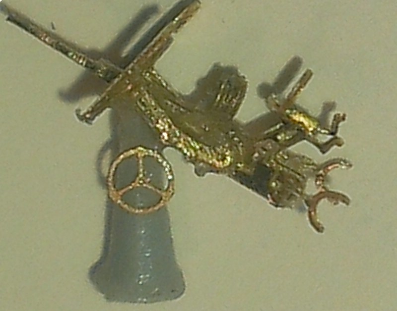

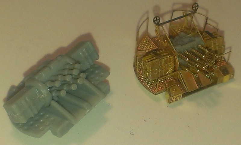

Bislang dachte ich ja, diese Oerlikons seien nach schweizer Patenten in den USA gebaut, aber offenbar hatte auch ein namhafter deutscher Fahrzeugbauer die Finger im Spiel!
Oerlikon-Evolution: Trumpeter, Academy, Dragon, Eduard, Flyhawk
Und wo ich so schön beim vergleichen bin, Bausatz-Pompom gegenüber Zubehörteil, keine Frage, ob die Investition sich lohnt.

Unglaublich was für Unterschiede!

Was für ein heftiger Unterschied das ist und dann noch in diesem Maßstab! 8| Keine Wunder das Ätzteile so wahnsinnig begehrt sind! Aber es sieht verdammt klasse aus Jochen! Respekt dafür, dass du die filigrane so klasse machst! :)

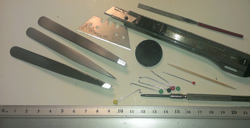

Ich wundere mich manchmal selber, wie wenig Werkzeug ich dafür brauche, ich mache nachher mal Bilder. Die oft empfohlene Biegevorrichtung habe ich z.B. immer noch nicht, und wenn ich sie hätte, wäre mir, wie ich mich kenne, die Handhabung wohl zu umständlich.
-Zum austrennen ein Cuttermesser mit Abbrechklinge und eine Hartplastikscheibe als Unterlage.
-Zum biegen langer Kanten (eher selten) eine glatte, harte Unterlage, ein Metallineal und eine Klinge.
-Zum biegen kurzer Kanten und für die ganze Handhabung einige Pinzetten.
-Zum biegen größerer Radien lege ich das Teil auf ein Stück Pappe und rolle einen Pinselstiel darüber.
-Für kleinere Radien wie oben, nur ist die Unterlage mein Zeigefinger.
-Zum applizieren des Klebers und für allgemeines drücken und ziehen Stecknadeln und Zahnstocher und was mir sonst grad in die Finger kommt.
-Als Kleber billigsten Sekundenkleber und für große Flächen Schmucksteinkleber aus dem Bastelladen.
Ja, und das war´s auch schon.

Zum Raustrennen Skalpell mit runder Klinge.
Zum Abkanten eine Teppichmesserklinge. Dann noch 2 Pinzetten, Zahnstocher für den Sekundenkleber, etwas Patafix und das wars auch schon.

Hier erstmal mein PE-Werkzeug:
Wirklich ziemlich übersichtlich.

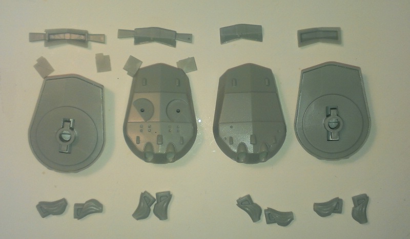

Nach der Tagesdosis 20mm ging es an die schweren Türme, damit ist die erste von 6 Seiten Flyhawk-Anleitung geschafft (für die restlichen 20er brauche ich keine Anleitung mehr).

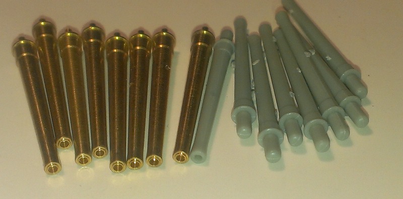

Die Röhrlies, vor allem an der Mündung ist der Unterschied schon erheblich.
Die Plastikteile sehen ganz ordentlich aus, aber können natürlich noch ein paar Details vertragen. Die Rohrhosen, in gelungener Hängebauchschweinoptik, passen so nahtlos an die Türme, daß einer getrennten Bemalung nichts im Wege steht.

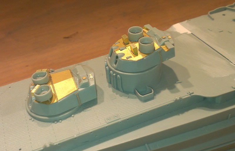

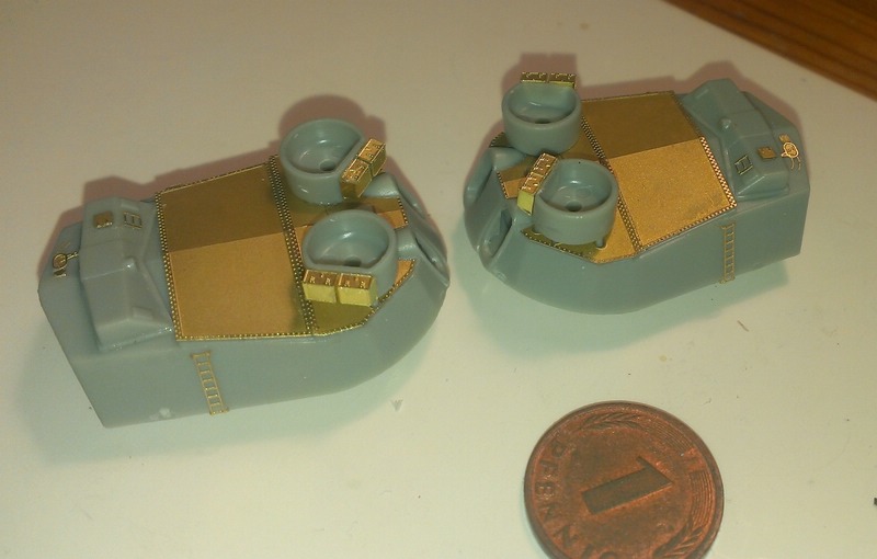

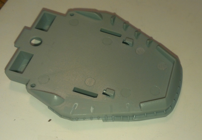

So sehen die Flakwannen auf den Türmen B und X aus, Wandstärke an der Oberkante 1mm, also umgerechnet 35cm, so dick war die Turmfront gepanzert! Dem erheblich teureren Pontos-Set liegen sie als dünnere Resinteile bei, aber das habe ich nunmal nicht.
Ich habe sie also in den Dremel gespannt und auf etwa halbe Dicke runtergeschliffen, mehr traue ich mich nicht. Habe leider keine passenden Strohhalme o.Ä. gefunden.
Selbsterklärend.
Türme A und Y, hatten auch später dazugekommene Flakstände, aber in einfacherer Bauform und ohne die freistehenden Munitionsschränke,
die waren direkt an die Wanne angehängt.
Sieht dann so aus.Bei diesen Wannen ist dann die Wandstärke auch nur 0,6mm, dabei habe ich es belassen.
Schräg ist englisch, und englisch ist modern! Habe keine Ahnung, warum die so verdreht waren, aber wenn´s nunmal so war...
Mal probeweise aufgesetzt, als nächstes kommt der Rohbau der Decksaufbauten.

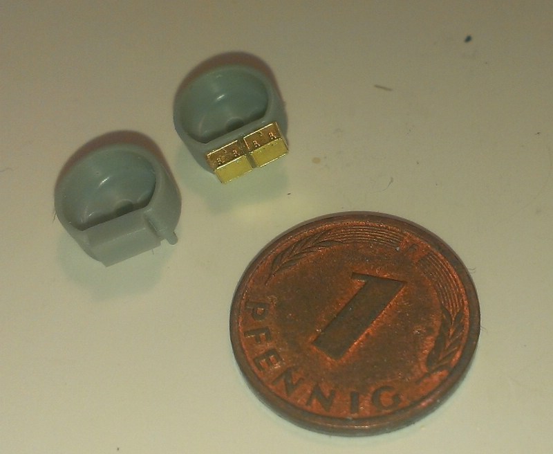

Samstag, 21. Januar 2017, 10:06
Sehr gut! :thumbsup: Und die Munitionsschränke sind ja mal wahnsinning winzig! :S Mit Lupe? Was hast du denn mit den Stecknadeln gemacht? :huh: Wie kriegst du die denn so gebogen?

Die gebogenen Nadeln brauche ich zum ziehen, wenn mal was zu weit gebogen ist, oder zu ausrichten von z.B. Reling. Sind auch sehr nützlich, um Kleber in schlecht zugängliche Ecken zu kriegen (danach kratze ich sie mit einer alten Messerklinge sauber) sowie zum takeln. Sind extra die ganz billigen aus China, weil man sie so gut biegen kann. Will hier aber nicht über China-Schrott lästern, Flyhawk kommt auch aus China und hat mich bisher völlig überzeugt, alles sehr gut durchdacht und perfekt gefertigt.
Samstag, 21. Januar 2017, 18:30
Interessante Werkzeugkollektion, ist gar nicht so weit weg von meiner. Allerdings nutze ich hier und da auch eine Biegevorrichtung.

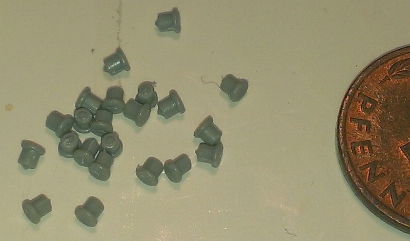

Zählerstand 20mm: 13 von 29, fast Halbzeit...

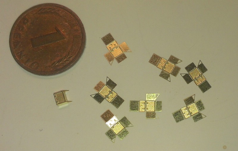

Was kleines:
Einzelne Poller, schön! Haben einen ganz leichten Formversatz, aber kein Grund, mir welche aus Resin zu bestellen.

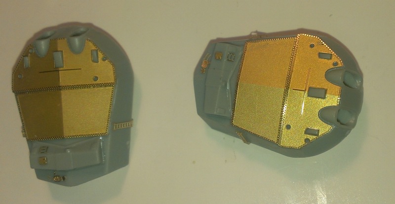

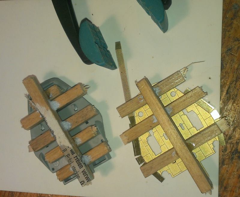

Das Deck wird komplett mit Ätzteil bedeckt, das ich aus verschiedenen Gründen mit 2-Komponentenkleber befestigt habe.
Dazu schnell eine Pressvorrichtung aus Sylvesterrelikten gebaut.
Muss ja nix halten, ist ja nur, daß es hält!
Mal lose aufgelegt, ist wirklich ein ganz schöner Klotz.
Welche Gründe wären das? ;) :kaffee: Und ja, ist verdammt wuchtig finde ich. Dachte ich auch gleich beim ersten Blick.
LittleSmiet :party: jo-ho!
Montag, 23. Januar 2017, 18:09
Mahlzeit René!
Es musste ein stabiler Kleber sein, stabiler als Alleskleber, Weißleim, Schmucksteinkleber oder was man für große Flächen sonst so nimmt, weil sie langsamer härten als Sekundenkleber, denn da stehen noch etliche Arbeitsschritte bevor, und es ist sehr ärgerlich, wenn einem zwischendrinn das Deck wieder abfällt oder auch nur der Rand hochkommt.Das PE-Teil war leicht gewölbt, deshalb die Pressvorrichtung, und das Plastikteil wellig (Sinkstellen), deshalb und weil die Kante nachher teilweise sichtbar ist, musste der Kleber spaltfüllend sein. 2K-Kleber macht aus vielen kleinen Klebeflächen eine große!
