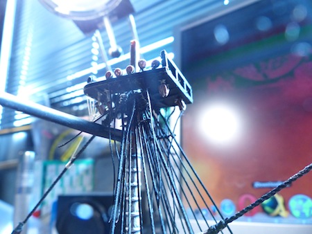

es geht weiter. Inzwischen bin ich mit dem stehenden Gut beschäftigt.
Dies geht teils in der beliebten "ein Schritt vor, zwei zurück" Methode voran.
Die Stage hatte ich zuerst 0,8 mm Garn angebracht...gefiel mir aber nicht.
Mit 1.20 mm Garn sieht das Ganze deutlich besser aus.
Die Rahen sind noch nicht fest. Die habe ich nur angeklemmt um ein Gefühl für die Dimensionen zu bekommen.
Dabei musste ich feststellen, dass am Fockmast die Wanten zu weit vorn stehen und die Rahe gar nicht mehr an den Mast
heranreicht.

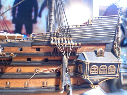

Das genaue ausrichten der Jungfern wollte/will mir auch nicht so recht gelingen. Heftklammern zu verwenden ist
zwar sehr hilfreich, wenn ich aber das Garn durch die Jungfern geführt, alles fixiert und auf Spannung gebracht habe
tanzen die Jungfern wieder auf und ab...viel Freude bereiten mir auch die Spreizlatten und Würste die ich im Übereifer
ohne Schablone positioniert und fixiert habe.
Momentan bin ich damit beschäftigt die Webeleinen einzuknüpfen.
Bilder avon gibt es sobald ich mit den unteren Wanten durch bin.
Seht selbst, die Bilder mit den eingeknüpften Webeleinen reiche ich nach.
Fortsetzung folgt...

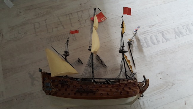

Prince (Airfix)
Viel Arbeit in die Wanten und Taljen investiert. Ich persönlich habe mich ja bei Modellen in diesem Maßstab für Fakes entschieden.

Schmidt, Du hast das Rätsel gelöst!
:thumbsup: :ok: :)
Es wird eine HMS Prince werden.
Ich habe kürzlich in der Bucht eine gebaute Prince für 20 € incl. Versand erstanden.
Der jüngfräuliche Bausatz ist mir (wenn überhaupt verfügbar) zur Zeit einfach zu teuer.
Meist eh nur aus dem Ausland verfügbar und dann kommen gerne noch 15,- bis 30,- €
Versandkosten auf den Kaufpreis.
Außer dem Steuerruder, einigen Kanonen und Stückpforten scheint das Model erfreulich vollständig.

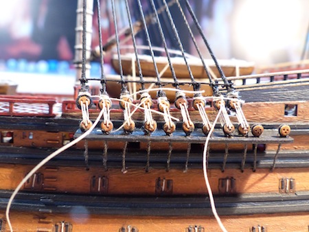

Der Unterwant am Hauptmast Backbord ist fertig geknüpft und eingefärbt!
Auf nach Steuerbord...

Ich orientiere mich beim Einbinden der oberen Jungfern zumeist an einer bereits vorhandenen Bezugsgröße, z. B. irgendeinem Barkholz oder einer Reling, sofern diese parallel zu den Rüsten verlaufen. Die Jungfern werden dann bei mir in Orentierung an dieser Linie ein Müh höher eingebunden, als sie später sitzen sollen (sie kommen dann ja beim Spannen wieder etwas runter). Dann ziehe ich das später beide Jungfern verbindende Tau oben und unten zur Probe mal jeweils durch zwei Löcher (oben und unten) ein und bringe dies auf Spannung. Wenn es von der Höhe/Abstand her passt- gut, falls nicht, mach ichs eben nochmal. Man kann dabei auch etwas schummeln: Durch eine Umdrehung in Schlagrichtung des Taus kann man leicht verkürzen, mit dem Schlag verlängern. Aber auf alle Fälle das Tauwerk vorher dehnen, sonst verzieht es sich ungewollt beim "Steifsetzen". Das gibt's auch bei echtem Tauwerk und nennt sich "Reck ". Dieses entseht durch das Schlagen des Taues bei der Herstellung.Distanzdrahtklammern habe ich bislang noch nicht verwendet. Klappt sicherlich, war aber nicht so meine Methode, da sie weiter achtern, wo sich der Abstand zwangsläufig etwas vergrößert (wenn die Jungfern in einer Linie und parallel zu den Rüsten sitzen sollen) nicht mehr passen würden.
Noch ein Tipp: Deine oberen Jungfern sind leicht versetzt/verdreht eingebunden, das mittlere Loch müsste nach oben zeigen, bei Dir scheint es nach unten ausgerichtet zu sein, so wie ich das auf den Bildern erkenne.

danke für die Tips zum Einbinden der Jungfern.
Dein scharfer Blick hat dich nicht getäuscht, die oberen Jungfern habe ich "verkehrt" rum eingesetzt.
Das habe ich versaubeutelt, konsequent durchgezogen und mit reichlich Sekundenkleber besiegelt.
:bang:
Ab den mittleren Wanten (und in Zukunft) werde ich darauf achten, dass mir das nicht wieder passiert!

die Unterwanten sind fertig geknüpft.
Gerade bin ich unschlüssig wie ich weiter vorgehen will.
Die unteren Rahen vorbereiten und die entsprechenden Segel anfertigen oder das Model weiter in die Höhe
bauen und die nächsten Wanten knüpfen... ?( :?: :nixweis:
Anbringen werde ich die Rahen auf jeden Fall erst, wenn die Masten vollständig und mit Wanten versehen sind.
Trotzden juckt es mich in den FIngern mich an Dafi's neuer Segelmethode zu versuchen.
Hier die aktuellen Bilder.
Am Besanmast ist es mir sogar gelungen die oberen Jungfern (bis auf eine) zu drehen. Nach diesem Eingriff tanzen
die Jungfern an Steuerbord sogar weniger auf und ab.
Danke für den Hinweis, Chris!

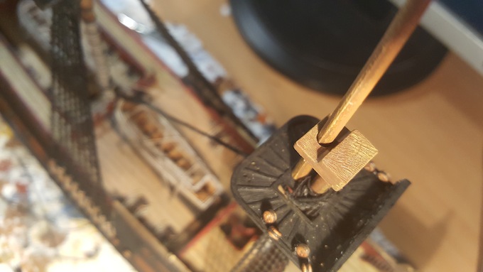

Heller stellt mich schon wieder vor ein neues Rätsel:
Vormast
Großmast:
Besanmast
Am Eselshaupt des Besanmasts sind keine Führungen für das Tau der Unterrahe vorgesehen!?
Kann das so richtig sein?
Die Marsstenge sehen mir auf den ersten Blick schon wenig vertrauenserweckend aus.
Großmast ist deutlich nach vorn verzogen, Vor- Besanmast sind sehr fragil.
Ich werde also wieder zum Schaschlikspieß greifen und mir was zusammendremeln.
Fortsetung folgt.
Nabend! :wink:
Alles in Ordnung so: Dort gab es eigentlich auch keinerlei Keepen am eselshaupt für die Fallen. Der Grund: Die Bagienrah (so der Name der Unterrah) konnte (meistens jedenfalls) nicht aufgeheißt oder abgefiert werden und hatte daher auch gar kein Fall: Sie war sozusagen statisch "stehend" und hing schwenkbar an einer "Bagienrahschlinge", die einen Einzelblock in der Rahmitte durchlief und dann durch die Marsplattform hinter dem Untermasttopp rumlief. Sie hatte auch demzufolge auch meistens kein klassisches Rack wie andere Rahen (brauchte sie ja dann auch gar nicht), sondern nur einen Rackstropp aus Tauwerk, ähnlich oft einer Blinderah am Bugspriet, der sie am Mast fixierte. Toppnanten hatte sie ebenfalls zumeist nicht. Feststehende Parten (steifgesetzt über Jungferntaljen z. B. bei den Engländern) oder die Schoten des Kreuz-/Besanmarssegels übernahmen dann oft in Doppelfunktion diese Aufgabe. Schön, wenn Heller dies sogar berücksichtigt 8o . Übrigens habe ich das bei meiner Reaper ebenso gelöst. Bei Interesse schau einfach nochmal in meinen Baubericht. Alles gut also! :ok:
