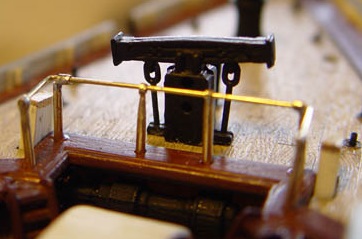

Was und wofür ist das? Delprado sagt das wäre eine Spill zum Be und entladen und für Ankermanöver benutzt

das ist der Pumphebel für die Winde unter der Back. Bei Revell sieht das so aus:
Gruß Joachim :ahoi:
Sonntag, 9. Dezember 2018, 21:14
Danke Joachim,
jetzt verstehe ich,
mit dieser "Pumpe" treibt man die Ankerwinde an.
Dann muss ich da noch irgendwie die Hebel nach unten anbauen.
