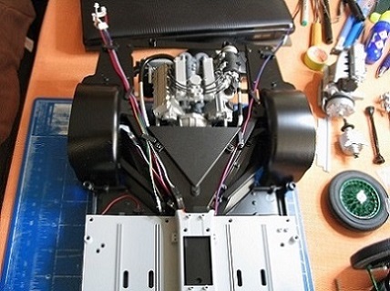

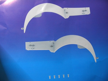

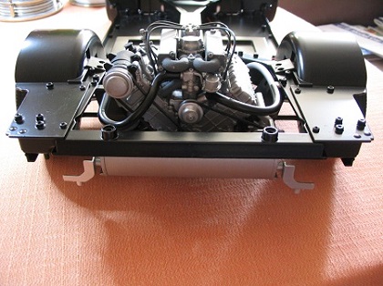

Gestern kam etwas gebeutelt aber alles in bester Ordnung, der Umschlag, mit den neuesten Teilen an. Es waren die Ausgaben 36 + 37. In der 36 waren zwei Kästen? drin, die unter
den Schwalbenschwänzen der inneren Kotflügen befestigt wurden. Danach wurden die Kotflügel auf dem Hinterteil des DeLorean Rahmens befestigt. War nicht ganz so einfach.
Es mußte ein wenig Gewalt / Druck angewendet werden, bis die Schwalbenschwänze auf dem Rahmen ihren Platz fanden. Der Kotflügel wurde vorne mit einer Schraube arretiert,
das hintere Stück, zwei Schrauben und eine Nase, die in ein Führungsloch gedrückt werden mußte, brachten etwas Verdruss. Sie waren nicht deckungsgleich. Die Kotflügel sind aus
Metall und Stauchungen oder anderes, waren nicht zu erkennen. Vielleicht hatten die Kotflügen, im Blister unterwegs, einen Schubs auf den Deckel bekommen und so hat sich das
Ganze um Bruchteile von Millimetern verzogen. Wer weiß? Was nicht passt, wurde auch hier passend gemacht.
Demnächst werden jede Menge Kabel geliefert und ein Innenchassis, das über die verlegten Kabel angebracht wird und auf der die späteren Sitze befestigt werden können.

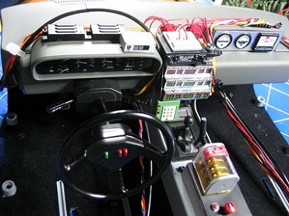

Beim Zusammenbau gab es einige Sachen, die erwähnenswert sind. Im Heft wird die eckige Abdeckung mit drei JM Schrauben befestigt. In der Packung fehlt der Beutel mit den JM Schrauben.
Am Ende blieb ein Beutel mit NM Schrauben über. Ich hatte noch drei JM in meinem DeLorean Fundus.
Dann stimmen die farbigen Kabel mit den dazu gehörigen Nummern nicht überein. Also im Heft ist eine andere Farben / Nummer Zusammengehörigkeit als in der Lieferung. Ich habe mich
nach den Nummern gerichtet, da die schwarzen Stecker nummeriert sind und das andere Ende hat einen Nummernaufkleber.
Als nächstes sollen die Kabel an den Fahrzeugecken zwischen 5 bis 6 und 6 bis 7 cm hinausragen. Das könnte in der Mitte, wo alles verdrahtet wird , knapp werden. Man sollte die Kabellage
nicht fest setzen, sondern, bevor die Inneneinrichtung eingebaut wird, ziehbar bleiben lassen. Ich weiß das noch von der Ente her, wie zu kurze Kabel einen Verdruss bereiten können.
Ein kleiner Ärger steht uns allen noch ins Haus. Gemeint ist die dreifache Zeitanzeige der Zeitmaschine. Im Film ist der Hintergrund bei den Zahlen schwarz. Hier im Modell ist sie hellblau.
Sieht ganz schön bled aus. Außerdem ist die dreifache Zeitanzeige nicht einstellbar, weil sie kleine Decal-Streifen sind. Kann man nicht ändern, keine anderen Streifen dabei.

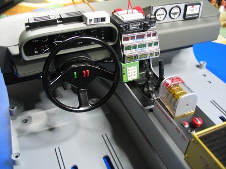

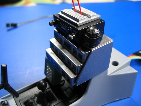

Heute sind wieder zwei Nummern des DeLorean eingetroffen. Es sind die Nr. 40 und 41. Geliefert wurde ein Panel, an dem die drei Pedale plus Bremslichtschalter angebracht wurden.
Dann kam die Mittel Konsole mit Gangschaltung. Lies sich alles wunderbar verarbeiten und es gab keine Passungenauigkeiten. Abgesehen von der Feder, die den Bremshebel auf Spannung hält.
Sie war etwas zu lang. Die Feder kürzer gekniffen und befestigt. Die Feder hat jetzt den richtigen Zug. :ok:

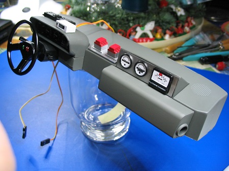

Oh, das DMC Logo im Tacho steht auf dem Kopf.
Können die denn nicht einmal was richtig machen. :motz: :bang:
Erinnert mich an das Typenschild im Motorraum des SL.. :cursing:
Montag, 20. November 2017, 16:56
Hallo Markus. :wink:
Ooh Schande, hatte ich gar nicht bemerkt. Kann man leider nicht ändern. Wat nu? :motz:
Viele Grüße Bernd. :party:

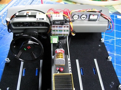

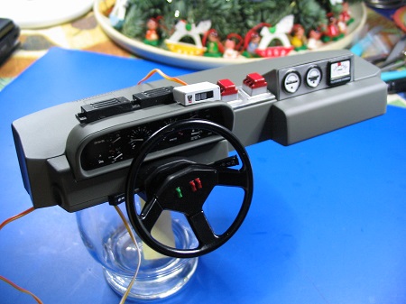

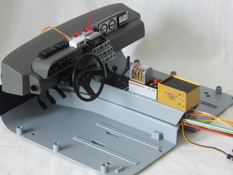

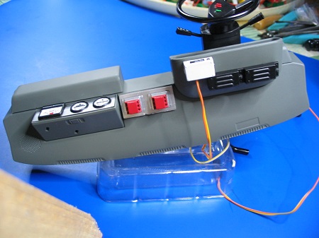

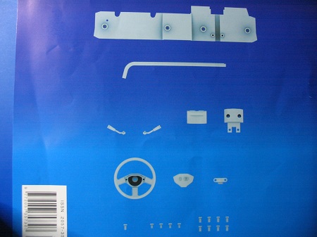

Zwei neue Ausgaben sind eingetroffen. Die 46 und 47. Es folgten weitere Anbauten zum Armaturenbrett sowie die Lenkstange und das Lenkrad.

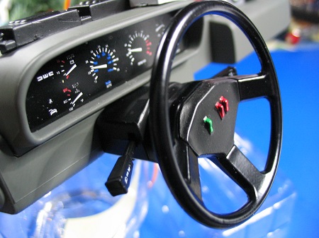

Endlich haben die Hersteller ein Einsehen gehabt und haben das Lenkrad mitsamt der Lenkstange aus Metall gefertigt. Mittels vierkant und einer
etwas längeren Schraube als sonst immer, wurde hier eine sehr gute und feste Verbindung konstruiert. Endlich mal was vernünftiges.
Danach wurde das Armaturenbrett mit dem Kardantunnel verschraubt. Das Ensemble wird diesmal noch nicht an der Bodenplatte befestigt.
Aber sehr wahrscheinlich mit einer der nächsten Ausgaben.
Viele Grüße Bernd. :pc: :kaffee: :rrr:

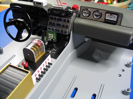

Hi Bernd. Hier mal ein Bild von meiner fertig gestellten Ausgabe 47. Habe mir bei YouTube die nächsten beiden Ausgaben angesehen -> das wird dann sicher spaßig...
Wünsche dir einen schönen Abend...
Grüße aus Kiel

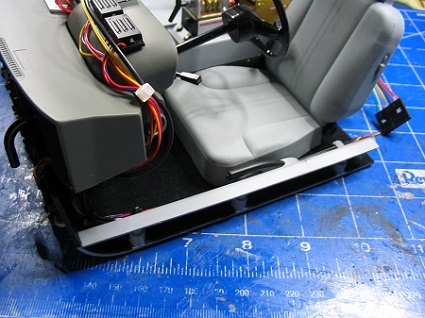

Mittwoch, 13. Dezember 2017, 13:06
Hallo zusammen. :wink:

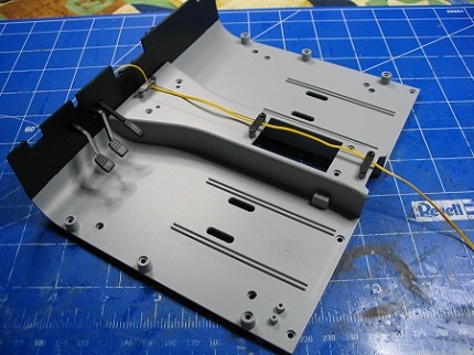

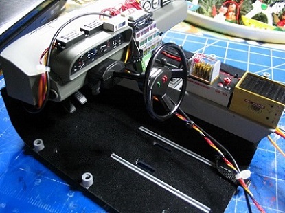

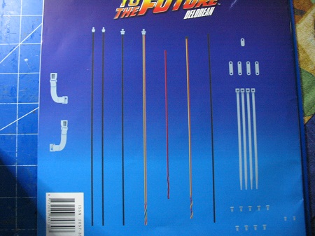

Der Teppich ist verlegt. War etwas fummelig, weil die Matte klebt wie Hecht. Die grauen Stühle drauf und die Konsole befestigt, dann macht das schon ne Menge her.
Die nächsten Tage trudeln erst mal einen Haufen Kabel ein, die verlegt werden müssen. Hoffentlich geht alles gut ab und die Strippen sind nicht allzu kurz gehalten.
Viele Grüße Bernd. :kaffee: :%:

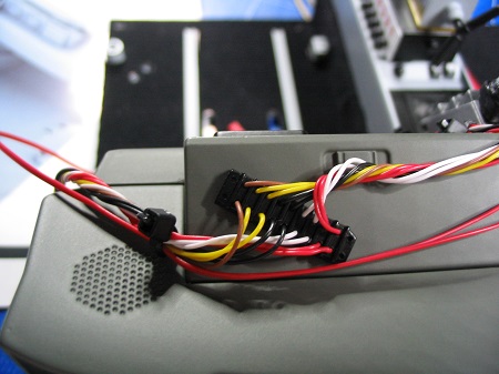

Freitag, 15. Dezember 2017, 08:15
Hallo Uli. :wink:

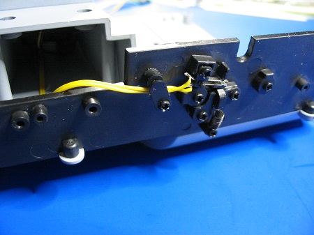

Danke schön für Deine Worte. :) Wird wohl klappen mit der Kabelage. Es sind einfach nur "Show" Kabel, die irgendwoher kommen und die irgendwo hin verschwinden.
Nur das dicke schwarze ist ein Rohr. Ober und Unterteile wurden miteinander verschraubt.
Ach so, gestern kamen die beiden neuen Nummern 48 und 49 ins Haus. Durfte aber den Nachmittag zur Maloche, sodass ich erst abends dazu kam, die 48 anzugehen.
War ne schöne Fummelei, aber da ich ganz ruhig war, nervten die Strippen nicht so. Die Kabelbinder wirken allerdings ein wenig groß, sodass ich sie wieder entfernen
und durch schwarzes Nähgarn ersetzen werde. 48 wurde erledigt, die 49 folgt heute vormittag. Die werden nicht mehr so aufwendig verlegt, denn sie bleiben im Fußraum.
Die 49 ist abgearbeitet. Bilder davon kommen heute abend. :lol:
Viele Grüße Bernd. :kaffee: :rrr:

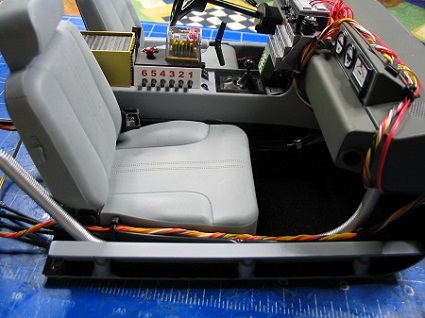

Samstag, 23. Dezember 2017, 10:33
Hallo Bernd. :wink:
Ja, die Sitze sind schon unterwegs zu mir. Vor Weihnachten ist heute der letzte Termin, ansonsten nach den Feiertagen. Der Franzose ist auch schon unterwegs
mit dem Samba Teil 6. Teil 7 ist das zweite Rad. Ebenso ist das zweite Rad des Jaguar unterwegs. Also steht ein schönes Weihnachten vor der Tür. Nur trägt der
Weihnachtsmann keinen roten Anzug, sondern Gelb Blau. Mal schauen, ob es heute noch klappt, oder erst nächste Woche. Schaun mer mal.
Viele Grüße Bernd.

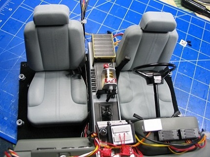

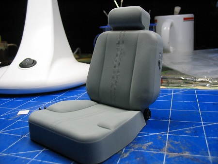

Meine zwei Ausgaben, 50 und 51, kamen gestern an. Da der Paketdienst den Umschlag nicht beim Nachbarn abgegeben hatte, habe ich ihn mir heute morgen holen dürfen.
Er enthielt die beiden Vordersitze, die zum Teil aus Metall, Plastik, Schaumgummi und weiches Sitzgummi bestanden. Waren schnell zusammen geschraubt und eingebaut.
Weiter geht's in ein paar Tagen.
Viele Grüße Bernd. :party: :prost:

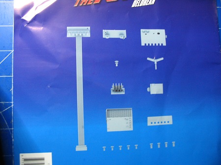

Donnerstag, 11. Januar 2018, 21:02
Die neuen Ausgaben sind da. Nr. 52 und 53. Diverse Kabel-Imitationen plus zwei kleine Verkleidungen mit Handbremse sind dabei gewesen. Waren wieder viel
zu schnell verbaut. In der 54 ist eine Rückwand / Schott enthalten. Die Platine ist dann auch schon in der Nähe.
