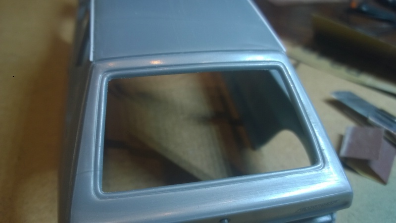

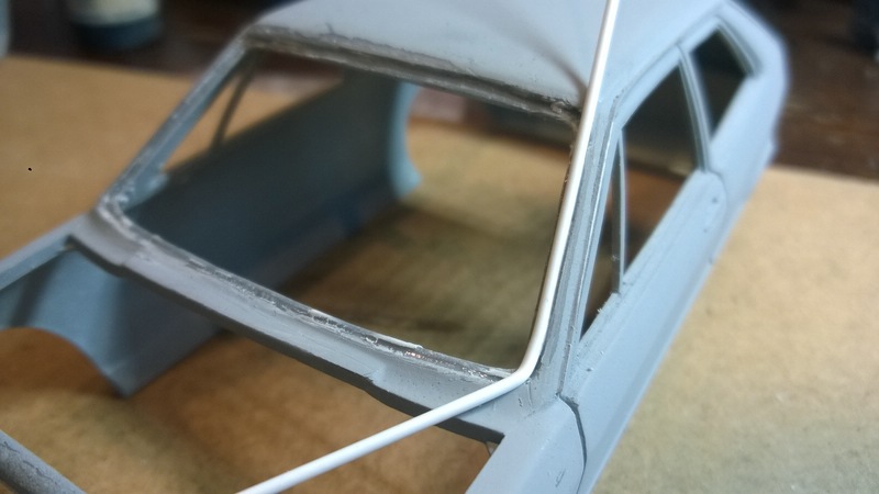

Heute war Schnitz-Tag ;)
Ich hab vorher kein Bild gemacht, deswegen zeig ich mal wie´s hinten aussieht:
Eigentlich wollte ich nur den Wischer entfernen. Das sah aber fürchterlich aus, also hab ich den ganzen Rahmen weggeschnitzt...
...und 1mm Halbrund-Material eingeklebt:
Wenn der Kleber getrocknet ist, kommen noch die Feinarbeiten. Ich glaube, hinten spar ich mir das.
Mittwoch, 11. Oktober 2017, 10:20
Es ist doch immer wieder schön, bei der der gelungenen Optimierung eines an sich simplen Bausatzes zuzuschauen.
Das "Geschnitze" zum Entfernen des Frontscheibenrahmens ist Dir sehr sauber gelungen, das stelle ich mir nicht so leicht vor...
Als Belohnung wird sich nicht zuletzt die BMF später wesentlich besser anbringen lassen. ;)

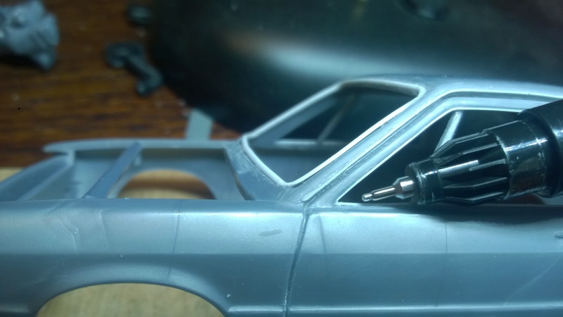

kleines Update:
Erstmal hatte ich am Donnerstag eine Fuß-OP und muß das Bein noch öfter hochlegen. Das geht an der Bastelecke aber schlecht, deswegen geht´s nur langsam weiter ;( Aber soweit ist alles gut 8)
Trotzdem konnte ich´s nicht lassen ;)

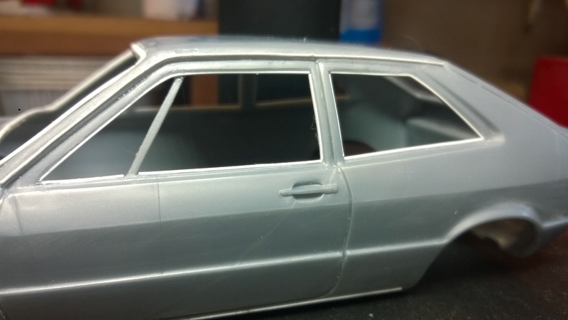

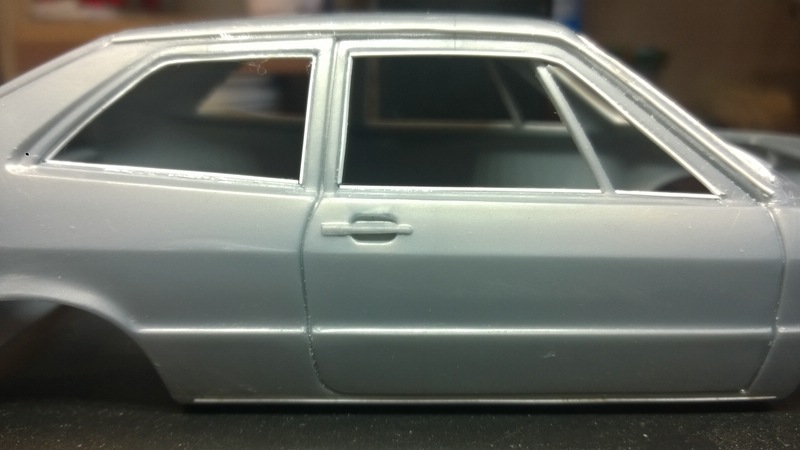

Und zwar diese angedeuteten Zierleisten...die haben mir keine Ruhe gelassen. Hier mal ein Türausschnitt meines Dornröschens:
Also hab ich ein wenig abgeschabt...
...und die Leisten mit 0,25x 0,5 Sheet-stücken nachgebildet.
Im übrigen hab ich die Dachkanten doch nochmal neu gemacht, damit war ich noch nicht zufrieden...jetzt ist´s besser :)
Der Rahmen der Frontscheibe gefällt mir auch noch nicht, vllt kommt der auch nochmal neu :nixweis: Aber erst die 4 anderen Fenster ;)
Hoffentlich lohnt sich der Aufwand am Ende auch ;(

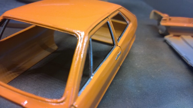

Geschafft :cracy: Alle 6 Fensterrahmen bestückt. Den oberen an der linken Tür hab ich nochmal gemacht, diesmal in einem Stück wie beim Original.
Da bin ich mal gespannt...noch nie mit BMF gearbeitet und dann gleich 0,25er Leisten :cracy: Naja, man wächst mit seinen Aufgaben :abhau:
Sonntag, 15. Oktober 2017, 17:29
Nimm einen Molotov Chrom Stift, bei den winzigen Teilen mit Sicherheit einfacher. Ich benutz den nur noch!
BMF hab ich, nach 2 oder 3 katastrophalen Versuchen gleich wieder entsorgt, ist einfach nix für meine Wurstfinger :)

Die Überlegung hatte ich auch schon...allerdings ist der 1mm-Stift 4x so dick wie die Leiste ;(
Ich werd ja sehen, wie´s am besten geht. Vielleicht ne Mischung aus beidem. Spaßig wird´s allemal ;)
Dienstag, 17. Oktober 2017, 15:13
Meine Meinung: Molotov ist von der Farbe her klasse, aber mit seiner harten Spitze mMn relativ unpräzise zu handhaben.
Jemand mit Deinen handwerklichen Fähigkeiten wird dank der separat aufgebrachten (und damit sehr gut konturierten) Zierleisten mit einem Zahnstocher, einem Wattestäbchen und einer nagelneuen Skalpellklinge keine Probleme mit der BMF haben. :hey:

Ich setze mich mal dazu, nimm mir etwas Popcorn und staune. Staune über diese Hingabe und Liebe zum Auto die hier in der Luft liegen.
Dienstag, 17. Oktober 2017, 23:15
Hallo Marc,
Ich kann Tommy nur beipflichten, mit dem richtigen Equipment ist BMF null Problemo.
Ich empfehle allerdings BMF New Improved Chrome zu verwenden und nicht Ultra Bright.
Die Ultra Bright ist extrem dünn und reißt damit sehr schnell.
Die New Improved ist dicker und vor allem klebt diese viel besser, damit natürlich viel besser zu verarbeiten.

Gut zu wissen. Ich habe beide neuen Sorten als Nachschub in der Schublade. Werde ich mal testen, sobald meine "allererste" BMF (Chrome, ca. Anfang der 90er gekauft) demnächst endlich aufgebraucht ist...
index.php?page=Attachment&attachmentID=351131
Das ist eigentlich kein Problem. Wenn Du genügend fein über die Leiste streichst, geht das recht gut. Was Du allerdings aufpassen musst: manchmal sammelt sich ein grosser Tropfen am oberen Ende der Spitze (dort, wo die Spitze aus dem Stift austritt) und fliesst dann auf einmal nach unten. Das Armaturenbrett hier wurde so verchromt.

Michi, ich kann Dich beruhigen...BMF New Improved liegt parat ;)

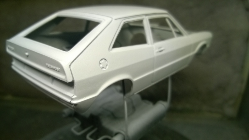

Inzwischen hab ich die Karosse schonmal grundiert um zu sehen, wo noch Macken sind. Und siehe da: der Scheibenrahmen...an 2 Ecken saß er nicht so wie ich wollte und Fingertapsen vom Kleber waren auch noch dran :bang:
Jetzt mach ich ihn doch nochmal, diesmal aber Etappenweise. Erst nachdem ein Abschnitt getrocknet ist, geht´s um die Kurve weiter ;)

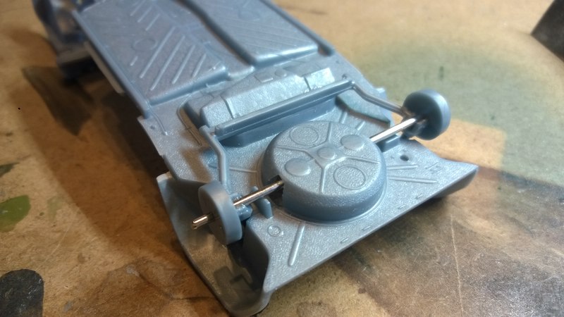

Auch an der Bodengruppe haben ein paar Teile zueinander gefunden.
Der Motorraum besteht aus 3 Teilen.

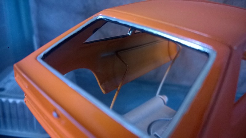

So, inzwischen hab ich´s auch geschafft den Rahmen neu zu machen. Feinheiten muß ich noch erledigen, deswegen gibt´s auch kein Bild davon :D

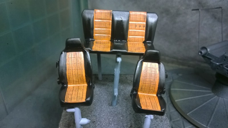

Dafür aber von der Innenausstattung.Bodengruppe ist in Anthrazit gespritzt, Verkleidungen und Armaturenbrett Matt-Schwarz.
Die Sitze passen zwar nicht 100% mit meinem überein. Meine Rückbank damals war Schwarz und die Sitze waren glaube ich auch unterschiedlich, aber egal.
Das Orange habe ich stellenweise mit Gelb aufgehellt, alles Nass in Nass mit Pinsel gemalt. Die Linien wurden mit Trockenmalen erreicht.

Weiter ging es mit dem Innenraum. Teppich und Verkleidungen wurden mit Grau leicht trocken gemalt. Beflockung spare ich mir, da man´s eh kaum sehen würde.

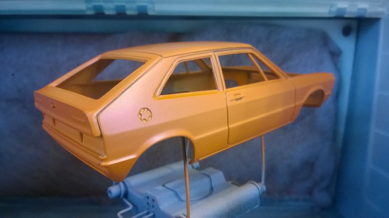

Die Karosse und Vorderwagen wurden nach Grundierung weiß vorlackiert. Natürlich hab ich die Motorhaube vergessen :bang:
Ich hab mir nochmal alte Bilder zu Gemüte geführt...ich tendiere doch zu Mattschwarz. Aber erstmal kommt Orange, dann sehe ich weiter ;)

Mittwoch, 8. November 2017, 21:57
Hallo Marc,
die Sitze gefallen mir.
Sehr gelungen. :ok:

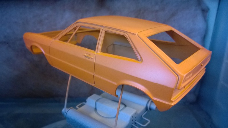

So, frisch aus der Lackierstube :D Fehlt nur noch Klarlack.
Die Farbe (Lifecolor LC55) ist in echt viel kräftiger, dunkler, mehr ins rötliche. Aber ich kann machen was ich will. Ob nun mit oder ohne Beleuchtung oder Blitz...kommt einfach nicht hin :nixweis:
Diesmal bin ich mehr als zufrieden mit dem Ergebnis. Und es gefällt mir sogar so gut, daß ich ihn vielleicht doch orange lasse, zumal in der Vitrine schon so viele dunkle Autos stehen. Da macht sich so eine "Farbklecks" bestimmt gut.
PS: diesmal hab ich auch an die Haube gedacht ;)

Ein kleines Update noch:
Ich hab doch nochmal Orange mit etwas Gelb aufgehellt und drübergenebelt. Anschliessend 3 Schichten Klarlack. Gefällt mir schon viel besser :smilie: Jetzt darf er erstmal richtig durchtrocknen.

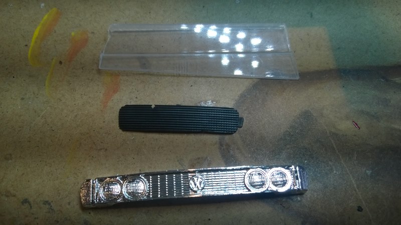

In der Zwischenzeit werd ich mich diesen Teilen widmen. Ihr könnt Euch bestimmt denken, was ich vorhab?
Hmmmm... bestimmt einen emblemlosen Grill und klare Scheinwerfer. :idee:
In einem Wort: Zender!

Ok, also eckige Scheinwerfer und den Grill? Vielleicht als Muster für die Textur der Scheinwerfergläser oder die Blinker. ?(
Marcel
Danach wachsen sie nur noch.
Donnerstag, 9. November 2017, 17:26
Aaaalso...die schwarze Brocke will ich als Grill nehmen und das VW-Zeichen auch wieder einsetzen. Ins Klarteil will ich von der Rückseite die Streuscheiben gravieren...hoffe das klappt alles so wie ich mir das vorstelle ;(
Momentan versuche ich zu entchromen. Hab´s in Backofenreiniger geschmissen, ist doch richtig? Wie lange braucht das denn etwa? Ist nämlich mein erster Versuch :nixweis:
Beiträge: 2 043
Realname: Marcel
Donnerstag, 9. November 2017, 18:05
Ich entchrome immer mit Dowanol. Geht sehr gut und schnell. Mit Backofenreiniger hab ich keine Erfahrung.

Donnerstag, 9. November 2017, 18:24
Ich nutze bei Revell (leider habe ich noch nie eine andere Marke ver/gebaut) zum entchromen das Spray vom Netto ( Priva Backofen Spray) da braucht es ca. 2-5 min. und es ist fast alles weg :D
Naja ob es bei dir was bringt kann ich leider nicht sagen.
Guido
Donnerstag, 9. November 2017, 19:22
Entchromen mache ich mittlerweile mit einem Glasfaserstift, geht ruckzuck! Gibt es bei Amazon für unter 4€
Eben erst wieder gemacht bei den Felgen für meinen Shelby Mustang, damit kommt man sogar in alle Ecken und wenn doch mal 'ne winzigkeit übrig bleibt kurz mit dem Cuttermesser drüber und gut ist
Dowanol stinkt mir zu doll und Backofenreiniger dauert manchmal eben ewig

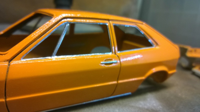

Das Entchromen mit stinknormalem Billig-Backofenreiniger klappte recht gut, bis auf minimale Reste.
Was nicht klappte kommt nun:
BMF an der Heckscheibe ging noch ganz gut, innen hab ich etwas mit schwarz den Gummi angedeutet...soweit ok.
An den Seiten hab ich´s auch mit BMF probiert, aber 0,25er Leisten sind dann doch zu dünn. Also hab ich auch hier die oberen Seiten schwarz gemalt und die seitlichen mit Molotovstift nachgezogen.
Das Silber fällt nun wesentlich gröber aus wie ich mir das vorgestellt hatte :bang: Gedacht wars anders, nun ist es leider so und bleibt auch so :nixweis:
