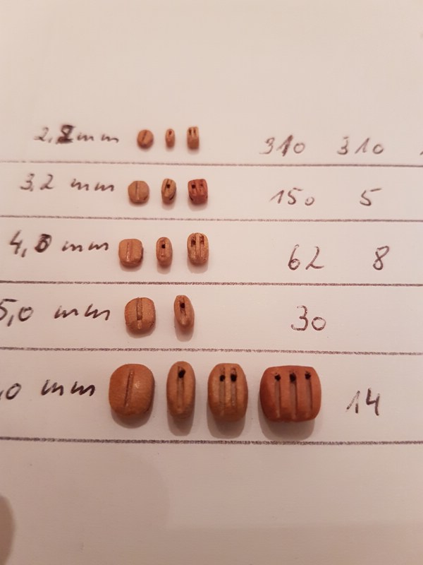

Montag, 27. November 2017, 18:16
Hallo zusammen, Danke an Ray und Franz
es ist vollbracht, ich habe , bis auf die Sonderformen alle Blöcke fertig. Insgesamt wurden 1020 Stück gefertigt es sind einige mehr als benötigt werden , aber diese kleinen Teile verschwinden auch gern mal ins Nirvana.
Die Blöcke wurden aus Birnenholzleisten gefertigt und haben keine Rollen, dazu fühle ich mich nicht fähig genug.
Sie sehen besser aus als die Kaufteile von Krick und Co., allerdings sind die von Chuck noch deutlich besser.
Hier mal einige Bilder dazu.

Jetzt fehlen noch einige Topnantenblöcke, Dodshoofden, und Tausendbein.
Gruß Frank

Deine Blöcke sind Spitze, könntest Du sicher
gutes Geld mit verdienen...

Hallo Zusammen , Hallo Franz , Geld verdienen mit der Blockherstellung , Ich müsste hungern ,die Handarbeit würde keiner bezahlen.
