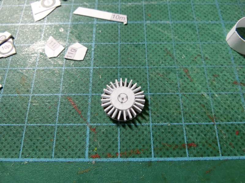

Neben den Überlegungen zu den Rädern hat aber die Fertigstellung des Motor Vorrang. Der Lüfter ist fertig.

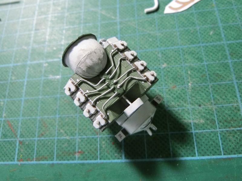

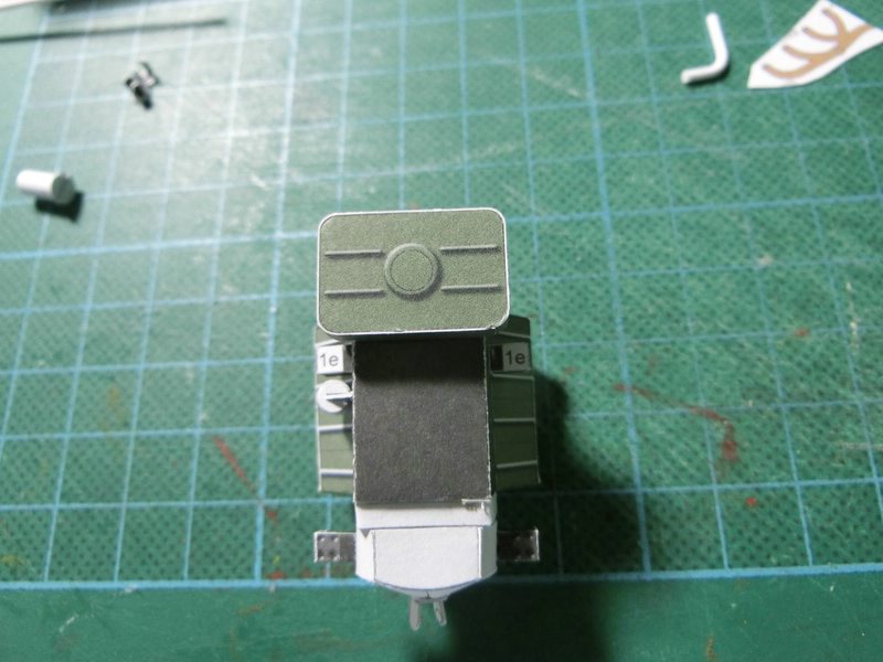

So, der Motor ist größtenteils fertig. Die Einspritzleitungen an der Oberseite habe ich aus 0,5mm-Bleidraht hergestellt. Das Kantenfärben kommt noch.
Hier das Aggregat an seinem späteren Platz:

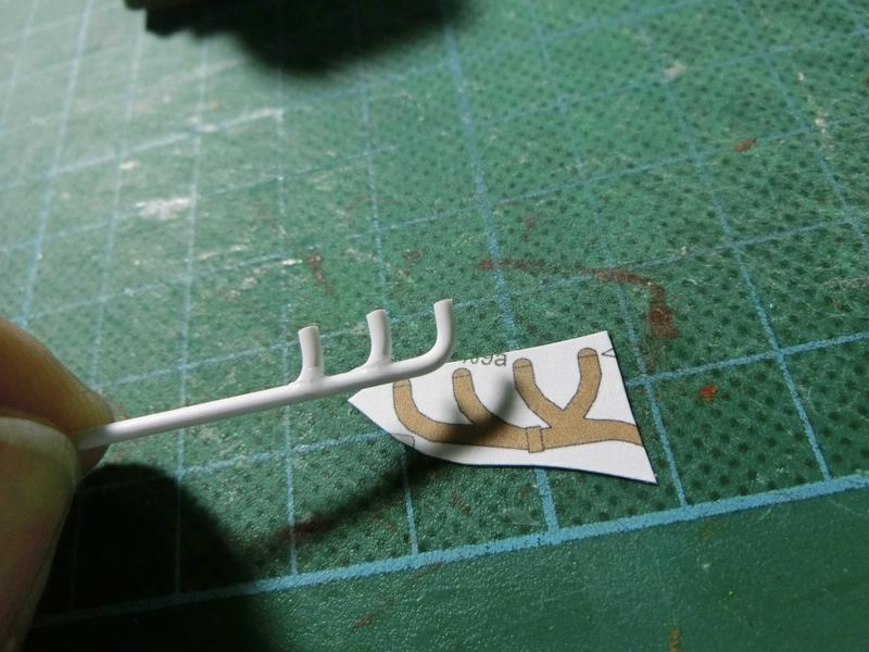

Jetzt sind die Abgasleitungen dran. Es kommen Rundprofile (voll, keine Rohre) von Evergreen zum Einsatz. Das Biegen geht ganz gut.

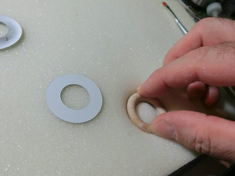

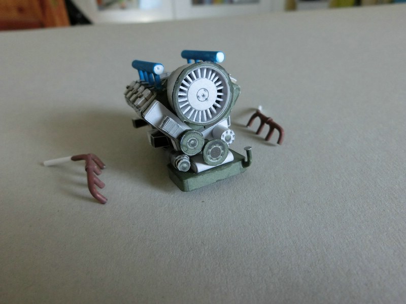

So, der Motor ist weitgehend fertig. Die Luftleitungen (Blau) sind eigentlich länger, aber ich dachte mir dass ich sie erst anpasse, wenn das ganze Geschlons im Motorraum zusammen mit den Luftfiltern an Ort und Stelle sitzt. Das gleiche gilt für die Abgasrohre. So kann ich die noch einigermaßen Problemlos anpassen.
Nach dem Motor mach ich mich mal an die Räder. Wie schon mal erwähnt ergeben die Bauteile für die Reifen keine brauchbaren Flanken. Mit dem Tipp eines anderen Kartonbauers habe ich einen Ring hergestellt, mit dessen Hilfe ein befeuchteter Kartonring in Form gebracht werden soll.

Ich habe den Ring etwas zu groß gemacht. :bang: Aber Abhilfe habe ich in Form eines Passenden Holzringes gefunden. Nun geht man so vor: Kartonring leicht anfeuchten und dann mit Hilfe des Rings in Schaumstoff drücken.
Zusammengebaut finde das Ergebnis ganz ansprechend.

Japs .... Die Krümmer sind ja wirklich sowas von gelungen!!
Ach was ... der ganze Motor ist der Hammer..... :respekt:

Die Krümmer sind klasse geworden, saubere Arbeit und eine gute Idee, die weiteren Rohre dann erst später anzupassen. Auch die Reifen machen einen guten Eindruck, mit den neuen Decken rundherum. Da war diese Nassform Aktion ja ein voller Erfolg, meinen Respekt für dies gelungene Arbeit.

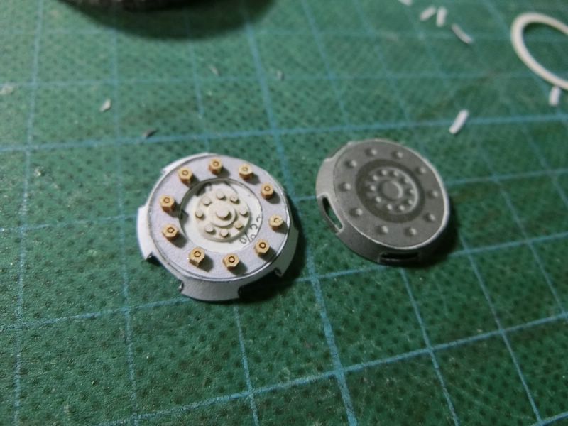

Weiter geht es mit den Felge, genauer mit dem inneren Teil. Die Löcher im inneren Teil der Felge werden erst einmal als Schlitze vorbereitet und nach Rundungen und Anbau an das mittlere Teil nach außen ganz geöffnet. Zur Darstellung der Muttern kommen gelaserte Teile zu Einsatz. Das Teil herzustellen war mühsam, jedoch hat sich die Mühe im Vergleich zur Bausatzvariante gelohnt.

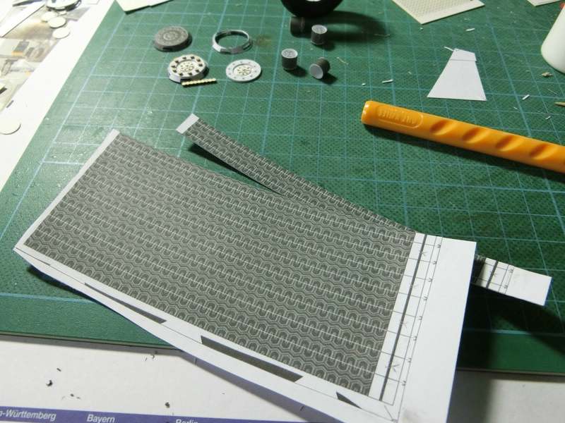

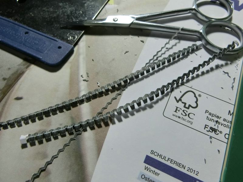

Für die hinteren Räder soll es ein grobes Profil geben. Dafür benutze ich die Laufflächen eines Tatra 815-Bogens als Grundlage. Der Karton wird dazu verdoppelt. Dann schneide ich die Fläche aus, wobei rechts und links ein Überstand bleibt. Als Krönung wird dann das mittlere gezackte Profil ausgeschnitten. Dabei blieben die Fragen nach dem "Warum tue ich mir das an?" und Zweifel an meiner Zurechnungsfähigkeit nicht aus. Ich freue mich schon auf die übrigen 7 Räder. ;)

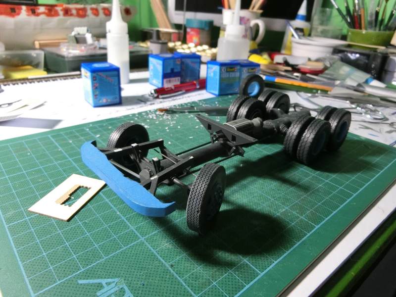

:tanz: Die Räder sind fertig. Ich daraufhin das Ganze mal provisorisch zusammengestellt.
Um den Reifen etwas ihren dunklen Glanz zu nehmen, habe ich an den Vorderrädern die Reifen mit Hellgrau etwas trockengemalt, während die Felgen etwas dunkelgrau abbekommen haben. Zum Vergleich darüber die noch unbehandelten hinteren Räder.
