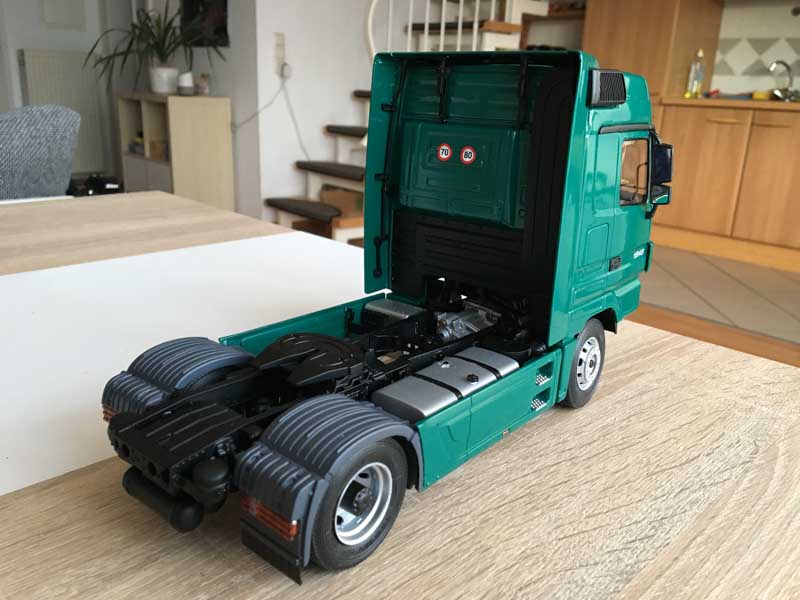

da ich gestern noch den Innenraum in die Kabine eingebracht habe möchte ich Euch das natürlich nicht vorenthalten. Ich habe noch ein paar Decals aufgebracht (aber erstmal ohne die vom individuellen Design - das werde ich zum Schluss machen). Die Kabine sitzt auch schön auf dem Fahrgestellt, das "tieferlegen" hat sich also gelohnt.
Leider ist mir oben eine der beiden kleinen Antennen kaputt gegangen da werde ich mir wohl noch etwas überlegen müssen.....
ja das sieht richtig gut aus aus auch von der Höhe her passt das viel besser zum Benz als das "hochbeinige". Mit deinen Decals sieht das bestimmt noch besser aus als es jetzt schon ist. Bin gespannt.
Auch ich finde dein Benz sehr gut aussehen, und die Höhe ist gut so.

so ich habe am Mercedes noch die Stossstange gestaltet (Scheinwerfer, farbliche Akzente, usw) gestaltet sowie diese am Actros angebracht und weitere hundert Kleinigkeiten erledigt sodass er jetzt im Groben und Ganzen (abgesehen von den späteren selbstgedruckten) Decals fertig ist. Aber lange Rede kurzer Sinn seht selbst (bessere Bilder folgen).
Ich bin soweit zufrieden bis auf ein paar Kleinigkeiten. Was sagt ihr? Gerne auch Kritik
der Mercedes sieht echt gut aus! Das "Tieferlegen" der Vorderachse hat sich definitiv gelohnt!
Aber wolltest du nicht Klarlacken, Decals aufbringen und wieder Klarlacken? Ich denke, da der Truck jetzt soweit fertig ist wird das erneute Klarlacken eher schwierig oder?
MfG Paul
__________________________________________________________________________ Meine bisherigen und aktuellen Arbeiten findet Ihr HIER.
der Actros sieht sehr gut aus, die Lackierung ist echt super sauber
Das einzige was mich etwas stört sind die Standart Naben von Italeri an der Hinterachse,
