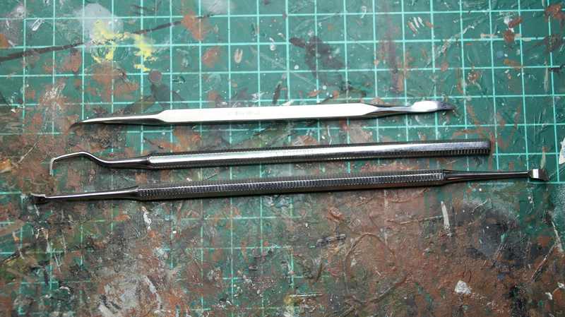

Zeig doch mal dein Gravierwerkzeug ....

@Gustav: Das Werkzeug, das ich verwendet habe, war zum Teil schon auf dem letzten Foto zu sehen - aber hier nochmal die drei Werkzeuge, die ich als Set bei Rai-Ro gekauft habe:

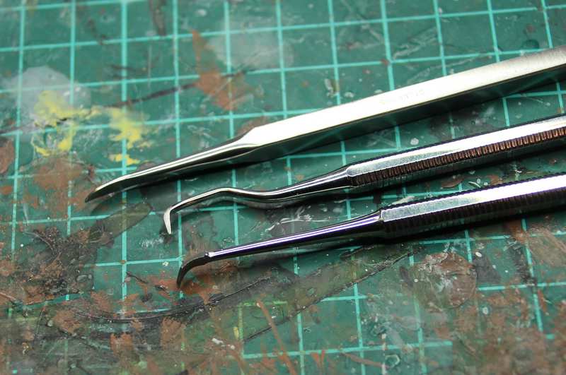

Hier nochmal mehr aus der Nähe fotografiert - Für das Deck kam das oberste Werkzeug zum Einsatz, es hat tatsächlich die schmalste Spitze, auch wenn das auf dem Foto anders aussieht.
Die Spitze des Werkzeugs darunter ist für meine Zwecke wohl tatsächlich etwas zu breit, ich hab schon überlegt, ob ich sie mal vorsichtig dünner schleifen soll.
Das Teil ganz unten im Bild hat eine sehr breite Klinge, die sich zum Abziehen von überschüssigem, "aufgetürmtem" Material eignet.

Meines Erachtens gute und passende Werkzeuge. Probiere aber vor der Lackierung noch, wie dir der Glasfaserradierer helfen kann. Das kann er nämlich. Die besagten Auftürmungen beseitigt er sehr gut.

Danke für die Bilder und Beschreibungen Deiner Werkzeuge :hand:
Mittwoch, 15. November 2017, 07:47
Interessante Werkzeuge Alex, erinnert mich jedes Mal irgendwie an Zahnarzt oder Chirug. ;) Zu den Ätzis, es sind Ätzis... :whistling: Sofern Sie verbaut sind, sehe ich erst, ob es passt oder nicht...Aber dennoch interessant, dass es auch für den Pott welche gibt. Ich finde diesen Pott immer noch sehr sehr... sagen wir, passend für mich. Dat muss ich mir auch mal überlegen.

Gustav, beim öffnen des Werkzeug-Päckchens hatte ich die gleiche Assoziation wie du und hab mich direkt gefragt, wann mein nächster Zahnarzttermin ist :pinch:

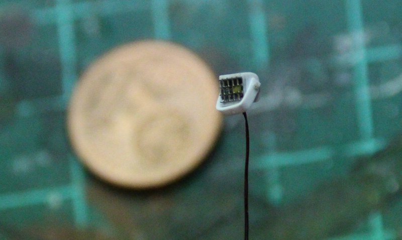

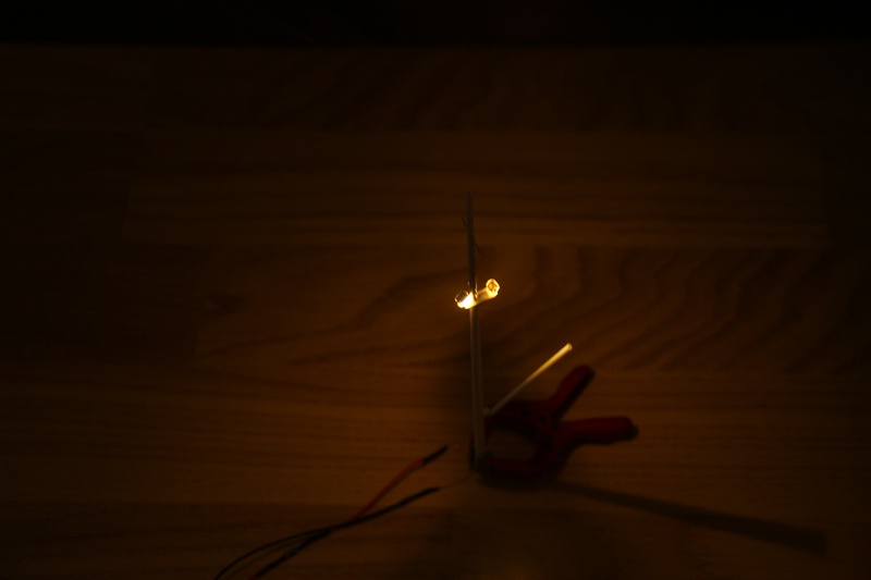

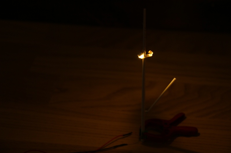

Gestern sind die LEDs angekommen, auf die ich noch gewartet hatte. Bauform 0402 warmweiß in den Maßen 1,0x0,5mm und schon verkabelt. Da musste ich heute einfach mal ran und habe mal zum Test einen Scheinwerfer gebaut, der später auf dem Mast seinen Platz finden und von dort das Arbeitsdeck beleuchten soll:
Zum Einsatz kamen dabei mal wieder verschiedene Plastikprofile, geätztes Gitter von Saemann mit 0,7mm-Raster sowie zwei kurze Stückchen Messingdraht, die den Scheinwerfer mit seinem Befestigungsbügel verbinden, denn ich wollte, dass das Ding vorerst beweglich bleibt, bis ich es dann später am Mast richtig ausrichten kann.

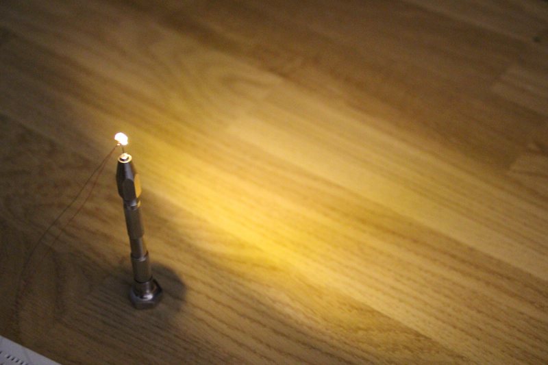

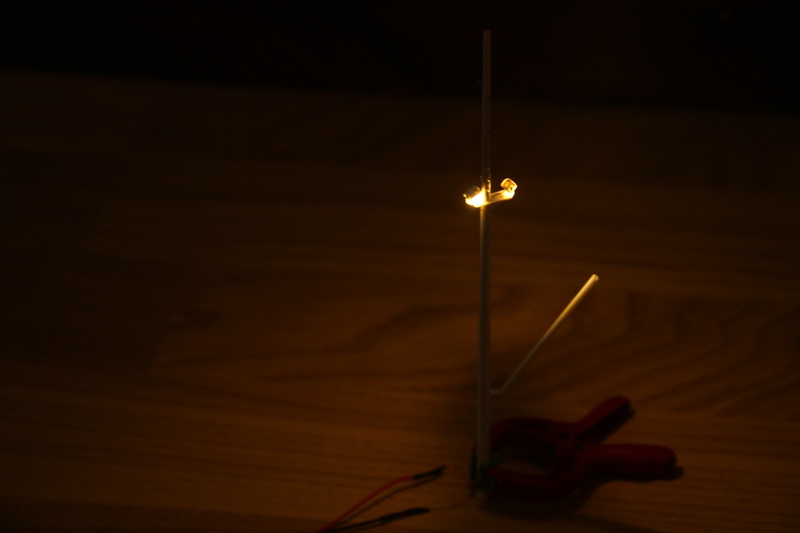

Hier noch zwei Bilder, die ich mal bei abgedunkeltem Raum aufgenommen habe. Die Fotos haben allerdings wenig mit dem realen Lichtbild des Scheinferfers gemein. In Natura ist er viel weniger hell. Aber man sieht auch, dass der Scheinwerferkörper momentan noch etwas Licht durchlässt (allerdings sieht er keinesfalls aus wie eine Leuchtboje, wie die Fotos es suggerieren :D Ist eher ein schwaches Durchscheinen). Mal sehen, ob ich das mit einem Farbanstrich noch in den Griff kriege...
Leuchtet auf jeden Fall schon mal, und das is gut :tanz:Und sieht auch so aus, wie ich es mir vorgestellt hab...
Ich bastel dann mal noch ein bisschen weiter, muss den Sonntag nutzen :wink:

Der Scheinwefer ist sowas von gelungen ! Alle Achtung :ok:

die Idee finde ich genial, die Umsetzung wirkt zumindestns auf dem Bild, leicht überleuchtet. Aber hast ja selbst gesagt, sieht nuf auf dem Bild so aus. Kannst du mal versuchen ein Bild zu machen, wo das Licht nicht zur extremst rausleuchtet? Und magst du mir mal "deine" Quelle für die vorgelöteten SMD mir bitte per PN schreiben? ^^ Das wäre zu gütig von dir, denn ich möchte auch gerne die Perle ausstatten, bin mir aber der Quelle unschlüssig.

Ich bin gerade nicht zuhaus, aber am Wochenende werde ich mal versuchen, ein Foto mit halbwegs realitätsnahen Lichteindruck zu machen. Die bisherigen waren da eher aus der Hüfte geschossen und vermitteln auf jeden Fall einen falschen Eindruck...

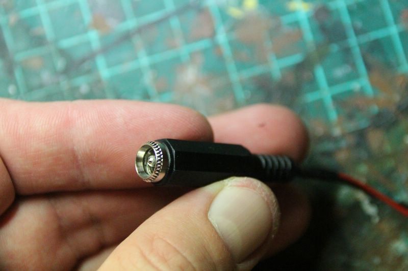

Dieses Netzteil kommt auch beim derzeitigen Projekt zum Einsatz. Die Verbindung wird momentan mit diesem Stecker hergestellt, den ich damals auch bei Conrad oder so gekauft habe:

Und zum Schluss drei erneute Fotoversuche, um die tatsächliche Lichtstärke einzufangen. Die Fotos geben zwar die Lichttemperatur nicht richtig wieder, aber die Stärke schon einigermaßen. Auf dem Mast befinden sich jetzt zwei Arbeitsscheinwerfer, die später mal das darunter befindliche Arbeitsdeck ausleuchten sollen:
