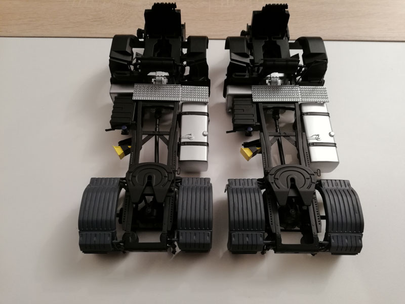

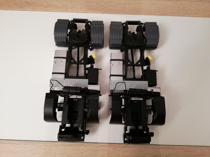

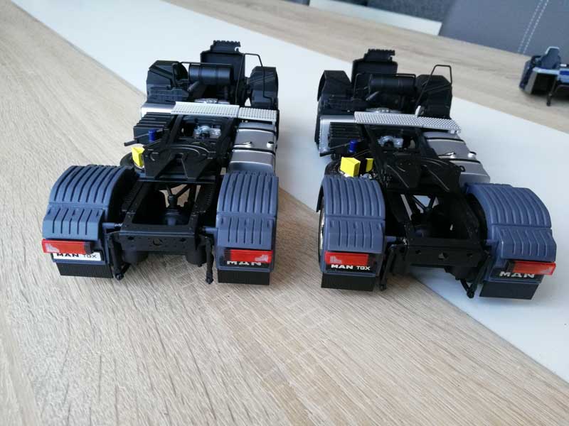

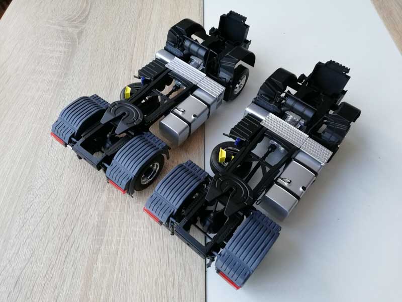

Dienstag, 9. Januar 2018, 20:02
Hi, :pc:
Ich danke Euch allen ungemein :five: :five: :five:
Ich habe an den Rahmen etwas weiter gemacht. D.h. Die Getriebe und Antriebsstränge sowie die Auspuffanlagen, Trittbretter und die Tanks wurden montiert. Weiterhin habe ich die Unterlegkeile und weitere Feinheiten wie u.a. die Tankhalterungen farblich mit Pinsel-Lackierungen gestaltet, wobei ich die Tankdeckel noch nachholen muss. :)
Dann habe ich die Schutzbleche (hinteren Kotflügel) fertig montiert und wollte diese ankleben. Da diese ja ursprünglich am Rahmen angegossen waren gestaltete sich das ankleben nicht ganz einfach. Aber mit dem richtigen Kleber hat es dann doch gut funktioniert und jetzt ist alles bombenfest und auch gerade - Zum Glück denn davor hatte ich die meisten Bauschschmerzen.
Somit sehen die beiden Fahrgestelle nun so aus :ok:
Gruß Robert :wink:

Donnerstag, 11. Januar 2018, 23:47
Hallo Robert :wink:
Dem ist nicht viel hinzu zu fügen :ok: :ok: :ok:
Ich habe bei dem DAF die Kotflügel auch herunten gehabt.
Vor dem montieren habe ich am Rahmen und Kotflügel ein 0,8mm Loch gebohrt und ein kurzes Stück Blumendraht reingeklebt.
So konnte ich dem Kotflügel gute Stabilität zu geben und dieser konnten auch nicht mehr verrutschen :pfeif:
Schönen Abend, Markus

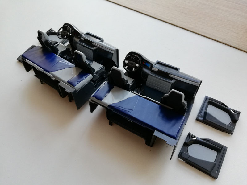

Sonntag, 21. Januar 2018, 17:31
So auch hier ging es etwas weiter :lol:
Zunächst habe ich mich mit den Innenräumen beschäftgit. Wie ihr ja wisst gehört das nicht gerade zu meinen Stärken diese farblich auszuarbeiten. Aber ich habe es mit Zwei-Farbigen Sitzen, Chrome-Zierleisten und Türöffnern, sowie blauer Bettwäsche und einem schwarzen Lenkrad mal versucht :abhau:
Weiter ging es mit dem Fertigstellen der Fahrgestelle. Die haben jetzt Räder und Nummernschilder ;)
Dann konnte ich ja leider aufgrund des verhunzten Klarsichtspritzling nicht weiter machen wie ich wollte :bang: :bang: :bang: Also habe ich außen weiter gemacht:

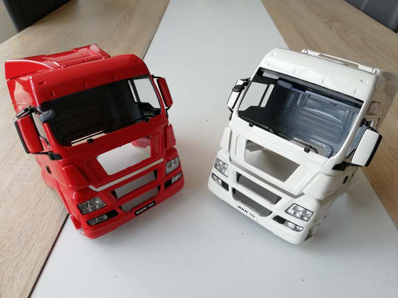

Dabei waren zunächst die Halterungen der Windleitbleche an der Reihe, gefolgt von den Spiegeln!
Weiter ging es dann mit den Gittern an der Front sowie den Scheinwerfern und den restlichen Spiegeln!
So das wars es erstmal, aber ich hätte noch ne Frage an Euch:Wie bekommt man die Sonnenblenden schwarz klar (getönt)? Ich habe noch nie Schwarz Klar als Farbe gesehen? Geschweige denn aus der Dose. :hey: :hey: :hey:
Gruß Robert :wink:

sieht gut aus der Stand der Dinge. Ja schön ägerlich mit den Klarsichtteilen aber die kommen ja. Mir gefällt der weiße irgendwie mehr. Mit den schwarz klar hab ich irgendwo mal was gelesen weiß es aber auch nicht mehr wie das gemacht wird würde mich auch brennend Interessieren, eventuell kann da einer mahr dazu schreiben.
Sonntag, 21. Januar 2018, 19:37
:wink: Hallo Robert,
Es gibt die Tamiya clear Farben. Ich hab diese wie viele hier auch schon für die Lichter verwendet...
Die gibt es auch im Farbton Smoke, ich hab den auch schon hier, aber bis jetzt noch nie probiert, :nixweis:
Sollte hier das Ergebnis so sein wie bei rot, orange oder gelb (wovon ich ausgehe), könnte das die Lösung deines Problems sein :whistling:
Top Gestaltung der Details am Fahrerhaus :ok:
Bis bald, Markus
Sonntag, 21. Januar 2018, 19:39
ja an das Smoke von Tamiya nicht gedacht aber ist das nicht zu hell wenn ich mich grad richtig erinnere. Mit Pinsel auftragen ist echt schlecht dann eher mit Gun für ein ebenmäßiges Bild.
Sonntag, 21. Januar 2018, 19:48
Hallo :wink:
Bei der Fläche der Sonnenblende würde ich zur Gun greifen, ganz klar :)
Über den dunkelheitsgrad kann ich wie gesagt aktuell keine Auskunft machen, da ich das Smoke bis jetzt nie verwendet habe.
Bei den Lichter färbe ich immer Beidseitig und das funktioniert super :ok:
Generell würde ich es mal auf dem Gießast versuchen, sollte es wirklich zu hell sein, ist es ja kein Hindernis ein, zwei Tropfen schwarz zuzuführen um es dunkler zu bekommen...
Da wär es änderst herum schon schwieriger :lol:
Schönen Abend noch, Markus
