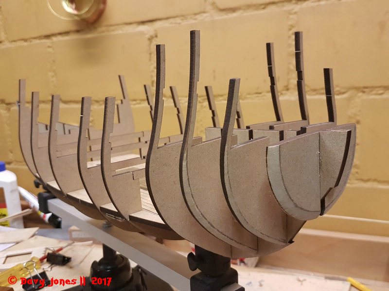

Die Messing Gräting hat vier Anstriche benötigt, damit der Messingglanz nicht mehr zu sehen war. Na ja, werde sie gegen Holz austauschen.
Spanten verleimt und gestrakt, es kommen noch Füllstücke bei den Spanten 1-3 dazwischen, aber erst viel später.
Das Deck ist ebenfalls definitiv eingebaut und verleimt worden. Die Decksbalken für das Batteriedeck sind eingepasst und liegen nur Lose auf.
Die Höhe ist so richtig "zwei Schritte gehen und Kopf anhauen" erinnert mich irgendwie an meinen Besuch auf der Victory. :D

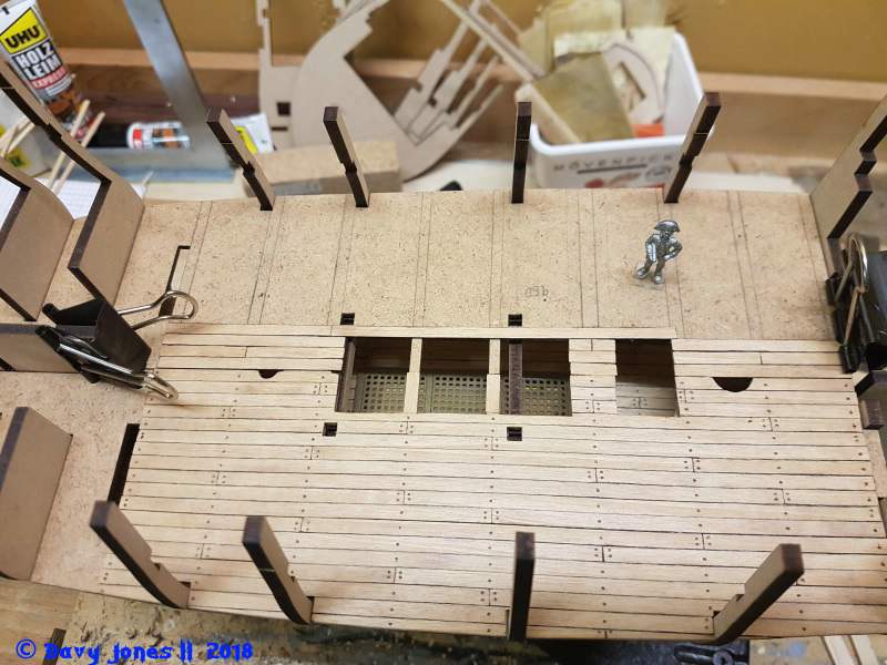

Ich habe angefangen das Geschützdeck zu beplanken, dafür habe ich die 1x4 mm Planken aus dem Bausatz verwendet. Die Decksöffnungen habe ich überplankt, war keine so gute Idee.
Bei der Bearbeitung sind so einige Leisten aus- oder abgebrochen.
Bei der zweiten Deckshälfte werde ich um die Öffnungen herum planken, dann muss ich nur etwas feilen.

Zu Deiner Revenge Sergio, das nachträgliche Ausschneiden ist
nicht ganz ungefährlich, aber das Deck, besonders die Dübelung
sieht wirklich Klasse aus. Deine Kanülenmethode muss ich
unbedingt zu gegebener Zeit ausprobieren...

Sieht doch klasse aus dein 2.Deck,das mit dem Wegplatzen beim ausarbeiten der Öffnungen ist zwar ärgerlich aber bestimmt reparabel.Wenn du bei der anderen Hälfte anarbeitest an die Öffnung ,hab ich immer richtig satt Leim aufs Ende der Leiste gemacht.Das was beim Anpressen ausquillt habch mit nem feuchten Schwamm und Lappen abgewischt.wenn du doch noch mal schleifen musst ist es dann auf jeden Fall sicherer.

auch Dir ein gesundes und frohes neues Jahr - die Beplankung des Gundecks gefällt mir sehr gut - finde auch die Idee mit der Kanüle für die Nagelung super :thumbsup: - ist schon im Methodenkoffer verschwunden :D

Die Mühe, das Verlegemuster partout einzuhalten, selbst auf dem kurzen Decksteil/Stek zwischen den Luken brauchst Du Dir eigentlich nicht zu machen. Hier dürfte man wohl einfach stumpf kürze ungeteilte Plankenstücke eingesetzt haben. Es ging bei dem Verlegemuster ja lediglich darum, eine möglichst stabile Anordnung zu haben und nicht um Optik.
Ansonsten habe ich aber nix zu meckern sondern kann nur loben!! :grins: :thumbsup:

Vielen Dank grosser GAGO. :hand: Du hast natürlich Recht mit den kurzen Planken, ich habe mich halt so auf das Verlegemuster eingeschossen, :cracy: ich muss wohl oder übel bei der zweiten Hälfte des Decks so weitermachen, damits stimmig bleibt. Ich habe ja noch ein paar Decks übrig.
