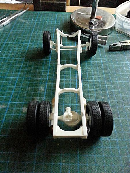

Darum geht es ja, von zwei Hinterachsen, SZM, auf eine Hinterachse, Kipper. Da die SZM, Bausatz, zwei pendelnd gelagerte Hinterachsen hat, siehe Bauplanbild.
Bauplan Mack
kann ich die ja nicht so einfach auseinander sägen, auch weil der Kipper, Halbfedern hat, die an einer Seite auf Luftbälgen liegen, so ähnlich wie beim 352 Pete, der mir hierfür auch als Teilespender dienen wird. Was ja wegen der kurzen Bauweise auch Sinn macht.
Bauplan Pete
Nur die flachen Bälge des Pete, kann ich so auch nicht nehmen, hier wird es dann Teile aus der Funduskiste geben.

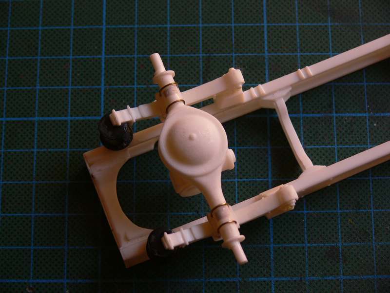

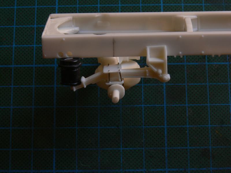

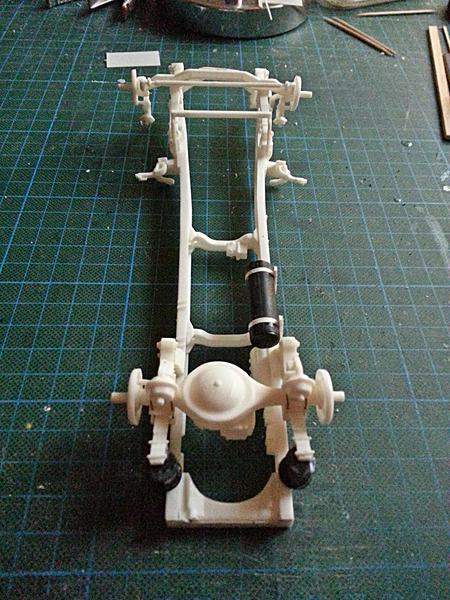

Weiter geht es nun, mit dem Zusammenbau, der Letzten, von den beiden Hinterachsen, damit die nun aber so halbwegs zusammen passt, habe ich die beiden Haltenippel entfernt (gelbe Pfeile), ohne diese Nippel, konnte die Achse fast ohne Versatz zusammen geklebt werden.
Dann das Achsgetriebe zusammen bauen, alles versäubern und das Getriebe an der Achse befestigen.
Nun ging es darum, die Position, der Achse, festzulegen, dazu habe ich den Motor und den Kardan, lose eingebaut, die Achse angesteckt und die Postion am Fahrgestell angezeichnet. Dann musste noch die genaue Höhe, der Achse, festgelegt werden, hierzu habe ich die beiden Federn mit schnell trocknenden Holzleim am Fahrgestell angeheftet. Die Vorder- und Hinterräder angesteckt und die Hinterachse lose unter den Federn platziert.
Das Augenmaß sagte schon mal das sieht gut aus, trotzdem habe ich vorne und hinten den Abstand des Fahrgestelles, vom Boden bis zur Unterkante nachgemessen. Das Ergebnis sagte nun, vorne: 3,2cm und hinten 3,15cm, also nur 0,05cm Unterschied, prima das kann man leicht ausgleichen, da sowie so noch eine neue Achsbefestigung geplant war.

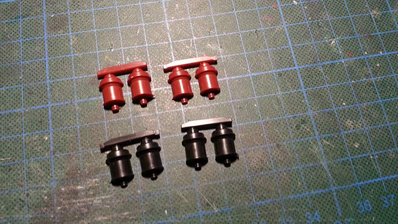

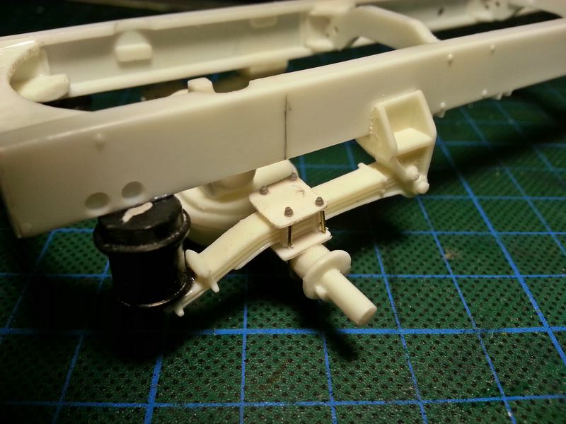

Jetzt brauchte es nur noch zwei neue Luftbälge, die habe ich mir dann aus meinem Fundus heraus gesucht, warum ich da nun die Schwarzen genommen habe..., keine Ahnung.
Als nächstes wurden dann noch die alten Aufnahmen an der Achse und die Löcher in den Bälgen verspachtelt und geschliffen, anschließend wurde die Federn von allen Nähten befreit.
Dann wurden die Federn angeklebt und nach dem aushärten des Klebers kamen die Luftbälge dazu.
Dann wurden aus einem 0,5mm Sheetrest vier Halteplatten angefertigt und an die Federn geklebt, das gleicht dann auch die fehlenden 0,5mm in der Höhe aus. Zum späteren, zusätzlichen befestigen der Achse, habe ich mir noch die vier Briden, aus 0,5mm Messingdraht, gebogen, das sind diese U-förmigen Halteschellen unten auf dem nächsten Bild.
Nun wurde die Achse angeklebt und es gab zur Kontrolle noch mal eine Probe, mit Motor und Kardan.

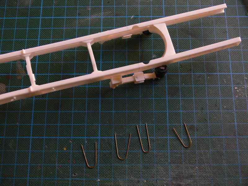

Nachdem das fest war, wurde der Rahmen nun gekürzt und zwar direkt am letzten eingebauten Querträger und als neuer Abschluss wurde noch eine 0,5mm Sheetplatte zugeschnitten und angebaut, die später noch etwas bei geschliffen wurde.
Zum Schluss für gestern Abend, wurden in die Halteplatten, oben und unten, je vier 0,5mm Löcher gebohrt und die Briden eingebaut.
Als nächstes können nun die restlichen Teile am Fahrgestell angebracht werden, aber das kommt dann im nächsten Teil, bis dahin dann wieder,

Bei der Hinterachse selbst dachte ich zuerst die ist ja um 90° falsch drin.
Aber dann hab ich weiter oben die Achse alleine nochmal angesehen...
Sag gibt es die Achse wirklich so??
Ist das wegen der Bodenfreiheit so, das hier die Kardanwelle von oben rein kommt??

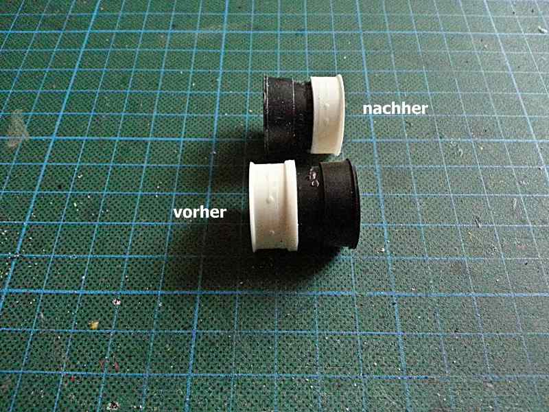

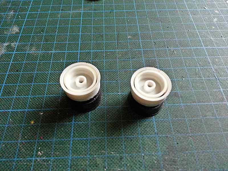

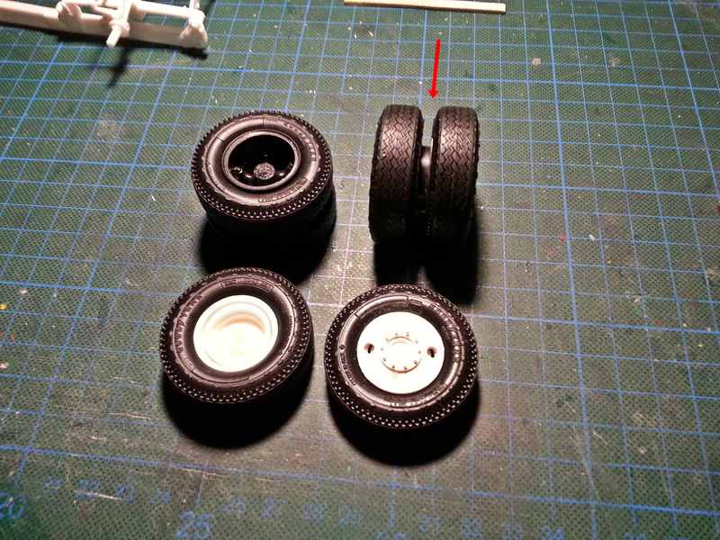

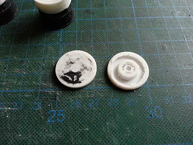

Nun also zu den beiden Detailänderungen, die eine ist durchaus wichtig, da es hier nicht nur um die Optik sondern auch um den Bau der Kippmulde geht. Nachdem ja nun die Achsen fertig sind habe ich dann auch einmal die Räder angesteckt und hier sagte nun mein Auge, die Spur hinten ist viel zu breit. Die Breite habe ich nun anhand der vorderen Unterkante, der Motorhaube, nachgemessen und die Hinterräder würden auf jeder Seit um gut 3mm hervor stehen, somit müsste dann auch die Kippmulde um diesen Faktor breiter werde, nur zeigen das so meine Vorbildfotos nicht! Also die Felgen müssen schmäler werden, auf dem nächste Foto ist der alte Abstand durch den roten Pfeil gekennzeichnet.
Also wurde hier, ganz beherzt, nochmal die Säge angesetzt und der weiße etwas hochstehende Ring heraus getrennt, dabei wurden auch gleich die Bremstrommeln mit entfernt, auch sie mussten schmäler werden. Einen Plan B, falls was schief geht, hatte ich aber auch, ein zweiter Satz kompletter Felgenteile ist ja noch da.
Die beiden heraus getrennten Teile, inklusive der Schnittbreite von meiner Säge, sind es, zusammen rund 3mm.
Zunächst hatte ich aber nur eine Felge bearbeitet und auch wieder zusammengebaut, sicher ist sicher, hab ich mir gesagt. Allerdings konnte ich so noch den Unterschied zwischen den beiden Felgen breiten knipsen.
Nachdem dann auch die zweite Felge bearbeitet und wieder zusammen gebaut war konnten auch die Bremstrommeln wieder eingeklebt werden.
Nachdem dann auch hier alles fest war konnten die Schlappen wieder drauf und alles mal am Fahrgestell gecheckt.
So gefällt mir das schon viel besser und entspricht nun auch meinem Vorbild und man sieht mal wieder, das man sich nicht unbedingt auf Originalteile verlassen kann.

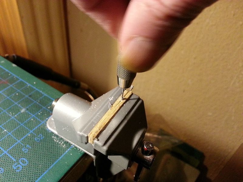

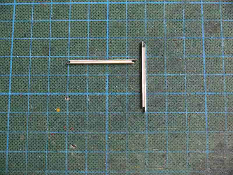

Gut, die nächste kleine Detailänderungen ist mit zwei Bildern gezeigt und auch schnell erklärt, um diese kleinen fliegenschiss großen Teile geht es...
Ich habe die überstehenden Messingdrähte an den Federhaltern abgezwickt und durch Muttern/Schrauben Imitationen ersetzt. Wird man später nicht wirklich sehen können, da ja die Räder davor sind, aber mir gefällt es so einfach besser.
Zum Schuss nun noch eine wackelige, und zwar wirklich wackelige, Stellprobe mit Kabine und Motorhaube...
aber so kann ich mir schon mal besser die Dimensionen der Kippmulde vorstellen und wirklich groß wird das nicht, nun noch allen einen schönen Sonntag wünsche,

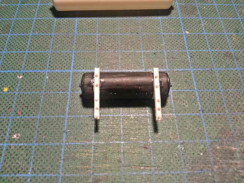

Was so aber gar nicht bei meinem „Kleinen“ geht, ist der riesen Lufttank, der auf die linke Seite soll, so einen hat mein Vorbild nicht, also mal gesucht was noch so im Fundus ist, diese zwei schwarzen standen dann zur Auswahl.
Entschieden habe ich mich dann für den schmalen längeren Tank, bis auf die Anschlüsse, wurde alles andere abgeschliffen und dann gab es erst einmal neue Tankbänder.
Als Halterungen wollte ich kleine U-Profile nehmen, nur habe ich keine mehr da, somit habe ich mir die aus 0,5 und 0,13mm Sheetresten auch selber gemacht. Die wurden dann auf die entsprechende Länge gekürzt, noch ein paar Schraubenkopf Imitationen dazu und am Tank angeklebt.
Als nächstes wurden noch die Federspeicher gekürzt, wegen der etwas schmaleren Spur, der Hinterräder, passten die Originalteile (rechts) nicht mehr hinter die Räder.

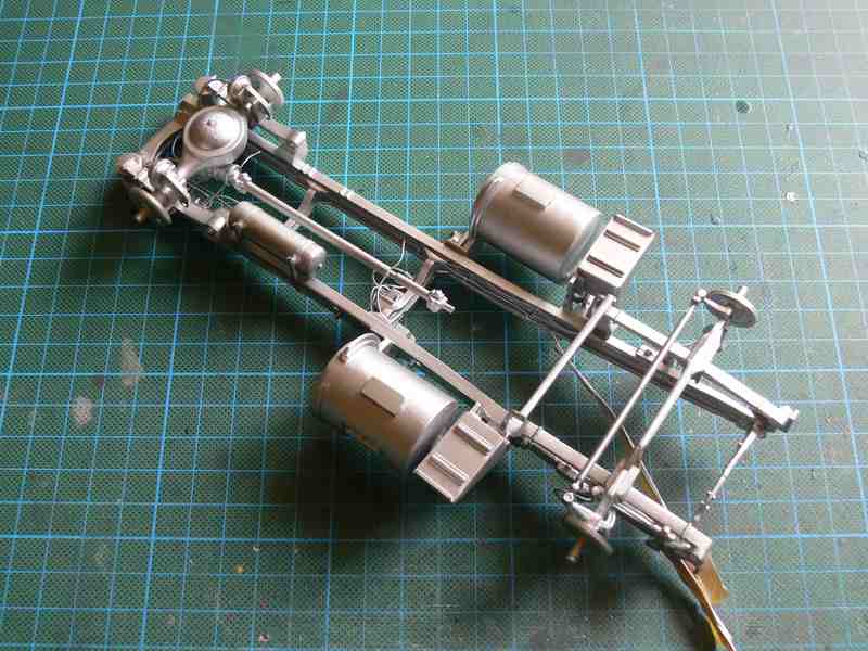

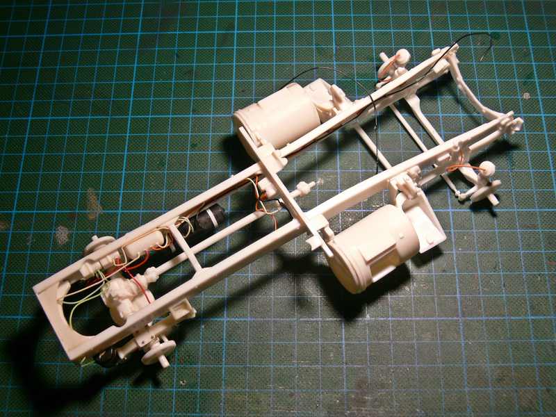

Dann wurde das alles am Fahrgestell angebracht, dazu kamen dann noch ein paar weitere Teile, wie die vorderen Kabinenhalterungen, mit integrierten Tankhaltern.

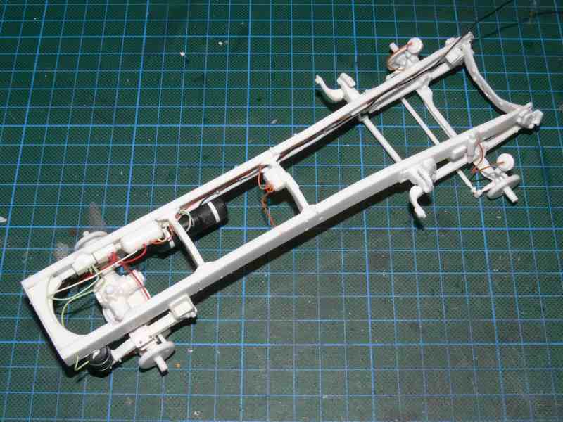

Nun kam dann das verlegen einiger Leitungen und wie meistens bei mir, habe ich Vorne angefangen und mich so nach und nach, nach Hinten durch gearbeitet.
Das sieht dann, soweit fertig so aus, einmal von unten und einmal von oben.
Nun fehlen nur noch ein paar kleinere Teile, am Fahrgestell, die als nächstes folgen werden und man kann dann schon mal alles Grundieren, aber das dann beim nächsten mal, bis dahin dann wieder,

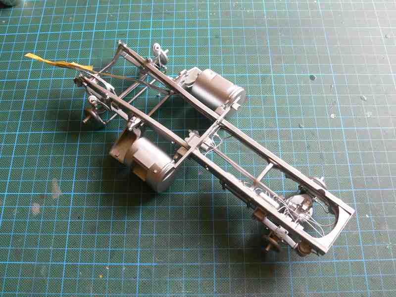

Eine Leitung fehlte mir nun aber noch, damit ich die realisieren konnte habe ich mir zunächst bei einem Freund noch technische Unterstützung geholt, dabei stellte sich dann heraus, das ich dazu noch ein T-Stück brauche, da die Leitung geteilt werden muss. Herzu musste auch wieder ein altes Teil aus meiner Grabbelkiste herhalten, es sind die Mittelteile einer Einstiegshilfe. Die wurden zurecht geschnitten und mit einem 0,8mm Bohrer, aufgebohrt. Das T selber wurde noch mit einer Rundfeile eingeschliffen und dann an das andere Teil angeklebt.
Fertig und mit zwei Kabelreststücken als Probe, sah es dann so aus. Nun konnte es an einem der Querträger angebracht werden und die Leitung wurde verlegt.

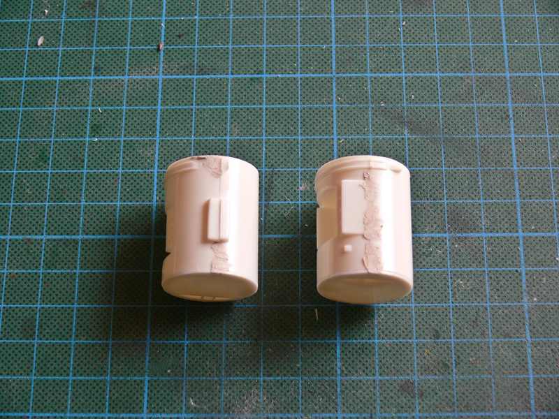

Als nächstes wollte ich dann die Batteriekästen bauen, bei meinem kleinen sind es ja zwei und auch bei der SZM sollten es zwei sein. Abgebildet im Bauplan ist aber nur einer, ach dem ich dann die Legende unten genau gelesen hatte, war mir klar, das diese Doppelnummern, sich auf die Teile für den Batteriekasten, auf der anderen Seite beziehen, hier musste ich nun wirklich aufpassen, das auch die richtigen Teile zusammen gebaut wurden, da sie für jede Seite, etwas unterschiedlich sind. Das gleich Problem tritt dann später nochmal bei den Tanks auf, auch hier sind die Teile Seitenspezifisch, für einen rechten und einen linken Tank.
Irgendwann waren die Batteriekästen zusammen gebaut, allerdings wurden zunächst nur die Unterteile, mit den Halterungen verklebt, die Oberteile werden später farblich anders lackiert.
Auch die Tanks waren dann zusammen gebaut, wie man ganz oben auf dem nächsten Bild sehen kann. Was hier aber am meisten aufgehalten hat, war die Tatsache das man wirklich jedes einzelne Teil, nacharbeiten musste, Formtrennkanten, Auswerfermarken etc. mussten entfernt werden. Nun konnten die Batteriekasten Hälften, sowie die hintere Kabinenhalterung, angeklebt werden.
Aber auch die Klebnähte an den Tanks mussten an einigen Stellen gespachtelt werden.
Nachdem das auch verschliffen war, wurden die beiden Tanks, als letzte der Bausatzteile, am Fahrgestell angebracht, erstaunlich das sie dann doch auf Anhieb gepasst haben.
Damit nun aber mal wieder etwas Farbe ins Spiel kommt, habe ich das Fahrgestell schon mal mit Alu grundiert.

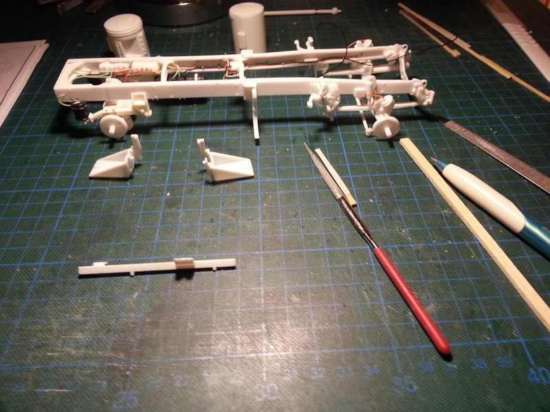

Allerdings fehlen am Fahrgestell noch zwei Teile, der Hilfsrahmen für die Kippmulde und die Stoßstange, aber das muss jetzt erst mal gebaut werden und wird etwas dauern, bis demnächst dann wieder,
