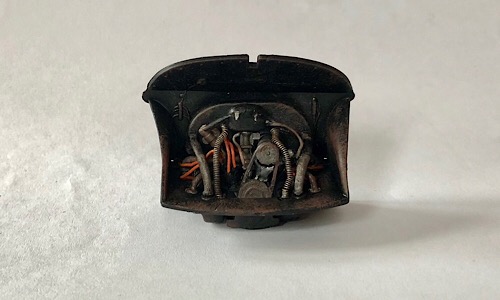

Nachdem mich Marcel freundlicherweise darauf hingewiesen hatte, dass die Riemenscheibe falsch rum verbaut war, wurde das natürlich sofort berichtigt. ;(
An der Stelle ein Dank an Marcel und manchmal ist man schusselig und man merkt es nicht mal :roll:
Hier nun nochmal Bilder des Motors bei Tageslicht, mit der richtigen Riemenscheibe und man sieht, darauf, dass die Verschmutzung bei künstlichem Licht krasser ist als es eigentlich ist. :rolleyes:
Witzig ist nur, dass auf der Box des Käfers die Riemenscheibe denke ich auch falsch anzeigt.....
..... was natürlich nicht entschuldigt diese auch noch falsch zu verbauen :whistling:
Nun ist sie auf jeden Fall richtig drin :ok:

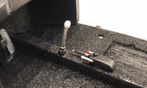

Gaspedale, Schalthebel und Handbremse
Wie Ihr sehen könnt, wurde der Innenraum auch noch beflockt.
Zu guter letzt habe ich noch Decal für den Tachometer und Radio erstellt.
Das war‘s für heute und hoffe es ist weiterhin interessant für Euch :thumbsup:

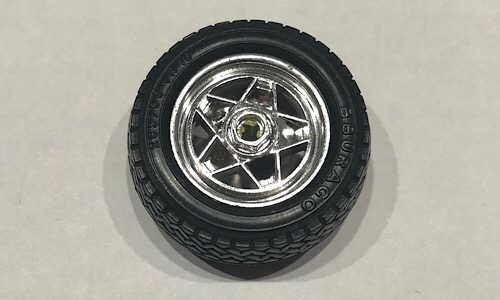

Die Wahl auf die ATS-Felgen gefällt mir.
Also nach ATS sieht mir das nicht aus, eher nach DieCast Ferrari. :rolleyes:
Marcel
Danach wachsen sie nur noch.
Montag, 19. Februar 2018, 22:33
Hallo Ihr 2,
vielen Dank Tommy.
Irgendwie habt Ihr ja beide Recht ;)
Die „ Modellbaufelgen“ sind DieCast Felgen von Burago für Ferrari
Im realen Leben sind es ATS Felgen
Egal :thumbsup: ich finde auch, dass sie gut aussehen und der getunte Käfer hatte die früher sehr oft

Montag, 19. Februar 2018, 22:43
Hi Michi,
diese hatte ich ganz vergessen, stimmt aber die waren sehr oft dran. Deine haben gewisse Ähnlichkeit mit diesen ATS. :)
Änderst du die Sterne noch? So das sie bis zum Felgenring rangehen? Oder lässt sie so, ich finde, beides passt. ;)
Marcel
Montag, 19. Februar 2018, 23:07
Hi Marcel,
Also es gibt diese.....
.......welche meinen sehr ähnlich, aber schwarz/alu sind.
Das sind meine von der Nähe und voll Chrom
Nun könnte ich meine auch teils schwarz machen, aber mir gefallen sie so wie sie sind auch wie Dir.
Ich denke final werde ich es entscheiden, wenn der VW fertig lackiert und das offene schwarze Verdeck dran ist.

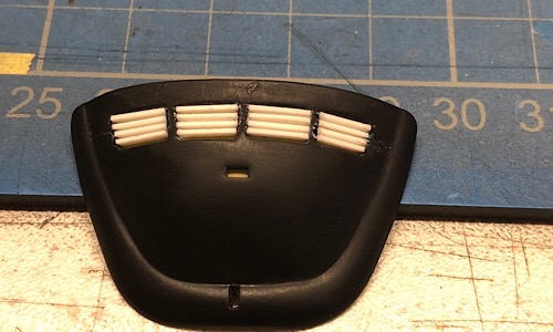

Ich habe mir die Motorhaube vorgenommen, habe kein Bild von meine Originalhaube gemacht, darum eins als Anschauung von wo anders
Ich wollte die Lüftungsschlitze ausarbeiten, was mir leider alles nicht so gelungen ist :will: und somit musste ich die Querstreben entfernen
Also musste Ersatz her, leider habe ich keine 0,35 mm Polystyrolstreifen gefunden und somit musste ich die 0,5 mm Streifen nehmen.
Das bedeutet, dass ich eine Strebe weglassen muss. :|
Hier das erste Ergebnis vor dem Schleifen
Und hier nach dem vorläufigen verschleifen. Ich denke mit dem Grundieren und dem anschl. Schleifen wird das Ergebnis noch besser.
Und mit der Lackierung wird die eine fehlende Strebe auch nicht meh auffallen. :whistling:

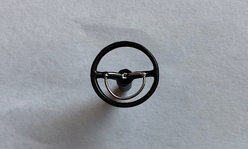

Zu guter letzt habe ich noch das Lenkrad, welches verchromt war, entchromt und den viel zu dicken Hupenring entfernt, der später mit einem Stahldraht erneuert wird
So, das war’s für heute

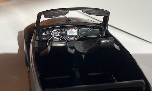

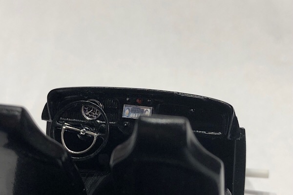

Heute habe ich mich dem Armaturenbrett gewidmet

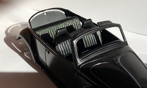

Dann habe ich das Lenkrad fertiggestellt
Der Hupenring wurde mit Silberdraht nachgebaut, auch die Teile, die über die Mittelstrebe gehen.
Die Sitze wurden in leicht glänzendem Kunstleder nachgestellt.
Hier nun Bilder wie es dann im Käferchen aussehen wird.
Die Innenseiten habe ich ebenfalls bearbeiten müssen, da Löcher vom Guß vorhanden waren.
Die Türöffner waren auch nicht vorbereitet, somit selber hergestellt

Das mit dem zu hohen Lenkrad habe ich mir vorgenommen und damit hochgesetzt :)

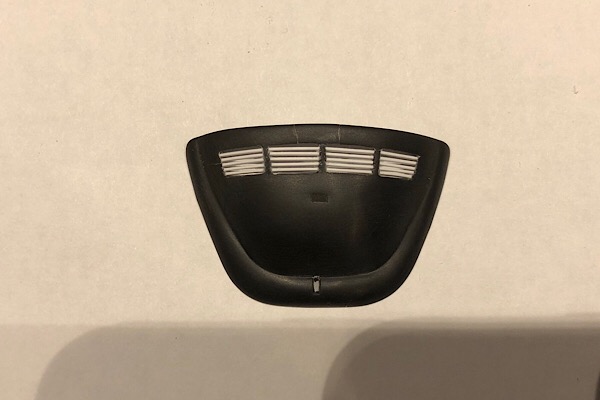

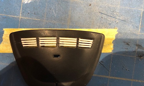

Als nächsten waren ja die feineren Streben für die Lüftungsschlitze gekommen, welche ich nun verbaut habe und damit 1. Strebe mehr einsetzen konnte.
Damit sieht es dem Maßstab entsprechend echter aus, finde ich zumindest.
Hier noch ein Bild bei dem man sieht, dass die Schlitze alle offen sind

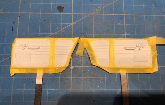

Zu guter Letzt habe ich noch die Innenseiten der Seitenteile an den Stellen abgeklebt, die später in Wagenfarbe lackiert werden.

Die Inneseiten des Interieur‘s wurden schwarz und die Ränder in der späteren Wagenfabe getüncht ;)

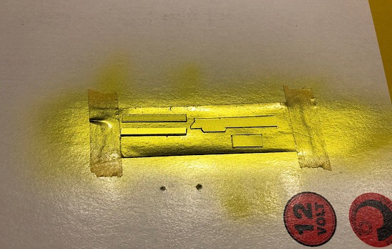

Auch die Blenden unter dem Armaturenbrett und am Einstieg wurden in Wagenfarbe gebrusht

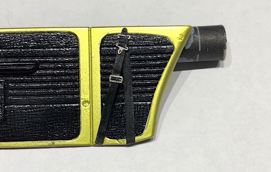

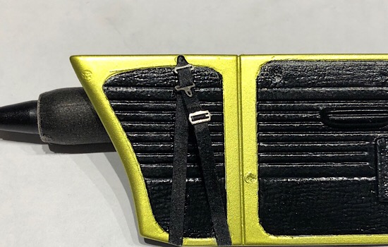

Die Sicherheitgurte und die Gurtschlösser wurden hergestellt und bepinselt
Die Gurte wurden aus Heftpflaster hergestellt und mit Molotow Stift schwarz gemacht, die Gurtschlösser aus Draht und Reste hergestellt.

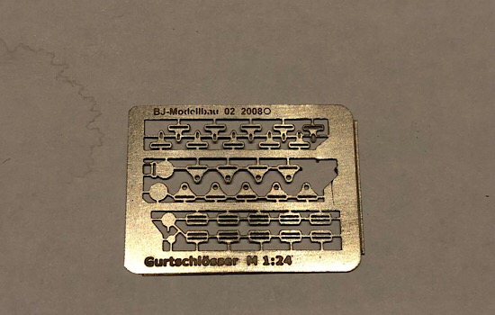

Zum Schluss noch die Ätzsteile der Gurte, Gurtschlösser Gegenstücke, Versteller und Beschläge

Zuerst habe ich die Blenden unterhalb des Armaturenbretts und seitlich in den Türen verbaut, leider kommt die Farbe absolut unecht rüber.
Danach wurden die vorbereiteten Sicherheitsgurte ( 3 Punkt) fertiggestellt und montiert. Die Türöffner wurden auch noch verchromt.
Nicht wundern, die Gurte sind auch im Original relativ weit hinten montiert, also nicht sehr 50+ freundlich ;)
