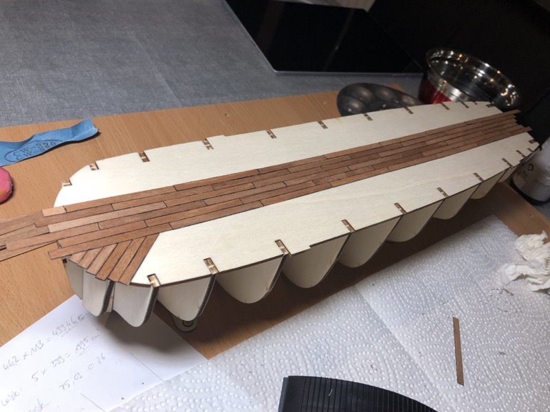

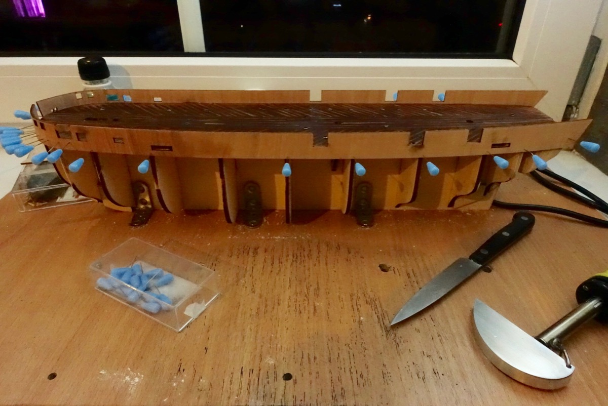

Nun zum Schluss, meine Terror ist noch nicht so weit, das Deck ist noch ziemlich nackig. Der mittlere "Streifen" ist fertig, nun sind die schräg verlaufenden Planken dran:

Freitag, 12. Oktober 2018, 19:06
Servus :wink:
endlich ist es geschafft. Alle Decksplanken wurden zugeschnitten, nach Olivers Methode "kalfaltert" und aufgeklebt.
Als nächstes werde ich es erstmal abschleifen um die "Wellen" rauszubekommen. HIerzu hätte ich eine Frage: Welche Körnungen machen sich beim Schleifen solcher Holzleisten am besten? Ich habe Papier von 40er bis 4000er Körnung da. Erste Schleifarbeiten an den Spanten hinterließen bei mir den Eindruck, dass man für Holz eher gröberes Papier braucht als für Plastik. Ich will jetzt aber auch nicht gleich zu rabiat ran gehen. Meine Idee ist ein Grobschliff mit 120er Körnung um die Wellen raus zu arbeiten und dann erst mit 400er und schließlich mit 800er Papier feinzuschleifen vor dem Lackieren mit Mattlack.

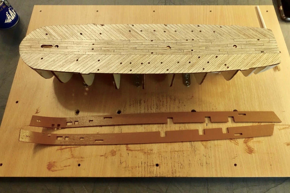

das Projekt lebt noch, pausiert aber leider derzeit. Als ich vor etwa 10 Tagen die Schanzkleider biegen wollte ist mir dabei (trotz Wässerung) leider eines der Schanzkleider gebrochen.
Ich habe dann einen Tag später ein Ersatzteil bei Occre geordert über deren Formular dafür, aber bisher weder Antwort noch ein neues Schanzkleid bekommen. Ich warte also mit diesem Projekt weiter auf Ersatz :kaffee: aber es tummeln sich ja noch genug andere angefangene Bausätze bei mir :whistling:

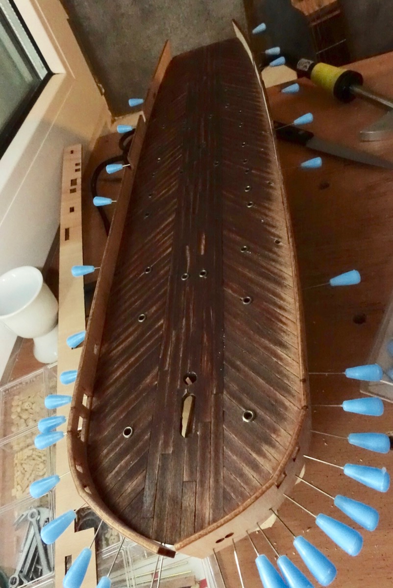

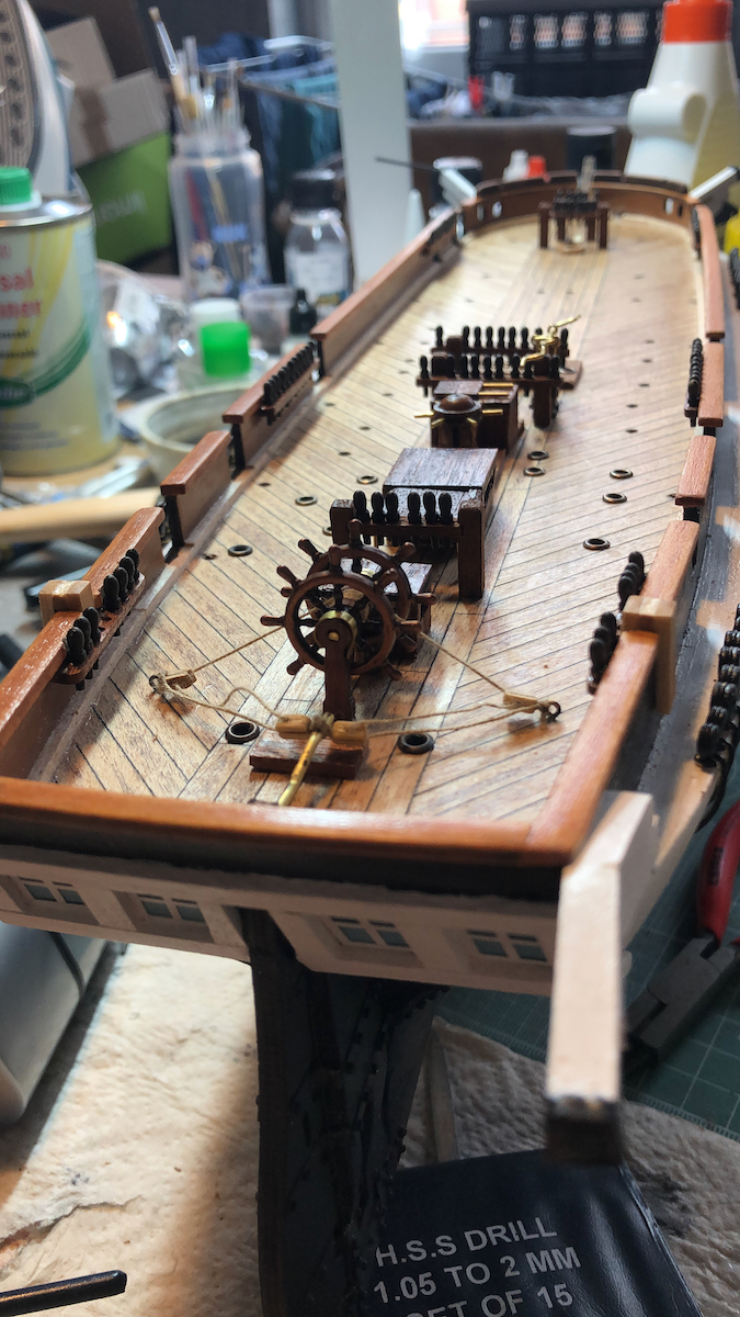

Und auch wenn ihr mich wegen der Farbgebung des Decks wahrscheinlich am liebsten lyncht möchte ich euch die Fortschritte nicht vorenthalten. Im Nachhinein betrachtet denke ich mittlerweile, ich hätte das Deck wohl eher doch lieber hell lassen sollen, aber mit Schleifen und Beizen habe ich jetzt einen "Used-Look" erzeugt, der mir eigentlich ganz gut gefällt, auch wenn er nicht der Realität entspricht. Beim nächsten Holzmodell lass ich die Planken hell, verpsprochen :baeh:

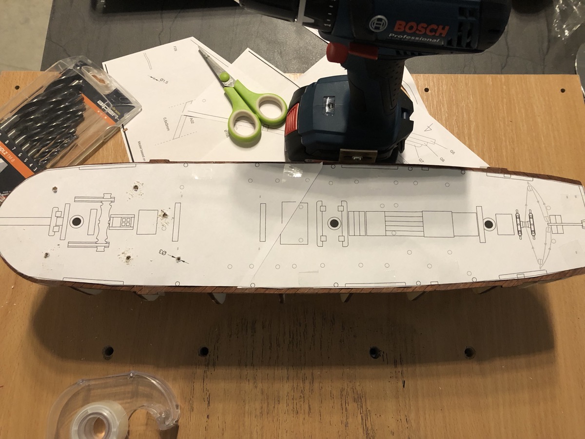

Jedenfalls musste ich mir erstmal einen Satz Holzbohrer besorgen, denn bisher hab ich doch tatsächlich nur große Löcher in Beton und kleinste Löcher (unter 2mm Durchmesser) in Plastik gebohrt und daher keine passenden Bohrer im Haus. Als ich schließlich in stolzem Besitz der neuen Bohrer war ging ich der Terror dann auch endlich wieder an den Kragen und bohrte die Öffnungen für die etwa 30 Kohleluken. Dazu kopierte ich mir die 1:1-Vorlage aus der Bauanleitung und nutzte sie als Schablone.
Die Messing-Hülsen für die Luken habe ich mit Brüniermittel dunkel gefärbt um auch diesen einen gealterten Look zu verpassen, soll ja auch zum Deck passen irgendwie.
Dann kam der Angstgegner: die Schanzkleider. Für 20min in warmes Wasser gelegt konnte ich sie dann mit dem elektrischen Plankenbieger vorbiegen und schließlich am Rumpf mit Stoßnadeln anbringen.
Angeklebt sind sie noch nicht, da sie innen noch braun lackiert werden müssen. Ich hoffe jetzt einfach, dass die Schanzkleider beim Trocknen in dieser Position die Form so behalten, dass ich sie nach dem Lackieren nicht nochmal neu biegen muss und dann direkt verkleben und vernageln kann. Ich werde es morgen erfahren :D Ich glaube, ich sollte diese Terror eher erstmal als mein Holzmodell-Experiment betrachten statt als ernsthaftes historisches Modell. :rolleyes:

je länger ich mir die Fotos meiner Terror gestern Abend noch betrachtete, desto unzufriedener war ich dann doch mit dem dunklen Deck, das hat mich auch die halbe Nacht nicht losgelassen :verrückt:
Schließlich habe ich mich dann heute morgen dazu entschieden, das Deck doch nochmal zu überarbeiten. Also alle Kohleluken wieder herausgehebelt (habe ich zum Glück nicht eingeklebt) und dann ging es mit 80er Schleifpapier dem Deck an den Kragen. Nach knappen zwei Stunden Schleiferei ist nun der größte Teil der Beize wieder runter. Das Deck hat nun eine in meinen Augen ganz nette dunkle Maserung und ist aber sonst natürlich deutlich heller. Wie findet ihr es?
Nach dem Schleifen und Waschen habe ich dann "Matt"-Klarlack von Lord Nelson aufgetragen. Der trocknet nun seit 3 Stunden vor sich hin und glänzt nach wie vor wie eine Speckschwarte ?(
Außerdem habe ich die Schanzkleider vom Rumpf genommen und sie haben ihre Form tatsächlich gut behalten, sodass ich sie dann mit Acryl-PU-Lack in der Farbe Lehmbraun lackiert habe. Soweit der Stand bis jetzt

Montag, 3. Dezember 2018, 15:29
Das erspart mir die dringende Aufforderung, das Deck wieder heller zu machen!

Montag, 3. Dezember 2018, 20:36
Hallo Robin,
also nur meine persönliche Meinung: ich finde das Deck so erheblich schöner. So sieht´s echt schön aus.
Beim Lack nutz ich übrigens den gleichen wie Du. Allerdings ist mir der Sprühlack für größere Sachen lieber. Lässt sich viel dünner auftragen und trocknet auch schneller ab.
Das schöne ist: wenn Du matt nimmst, dann wird das Zeug auch wirklich matt. Stinkt halt heftig...
Bei den Farben nutz ich die Admiralty Colours von Caldercraft. Sind zwar nicht billig, lassen sich aber hervorragend streichen. Und ich komm halt persönlich gut damit klar.

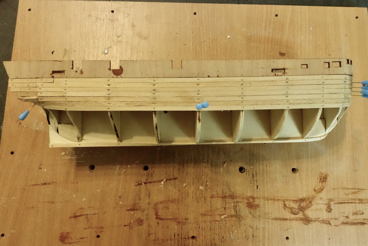

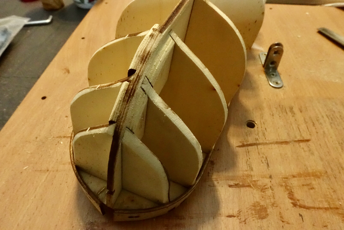

Nach dem Fertigstellen der Decksbeplankung wurden die Spanten gestrakt

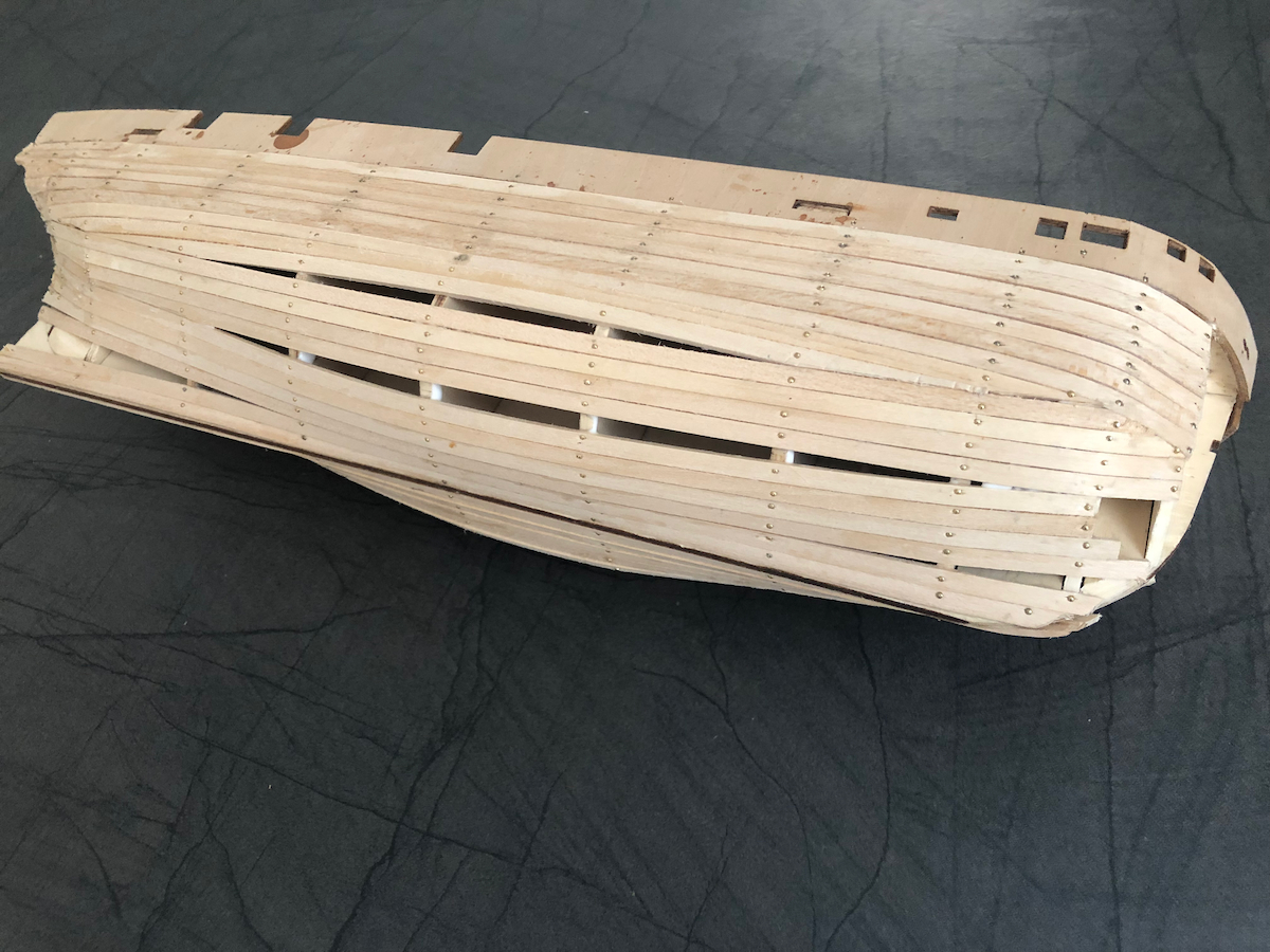

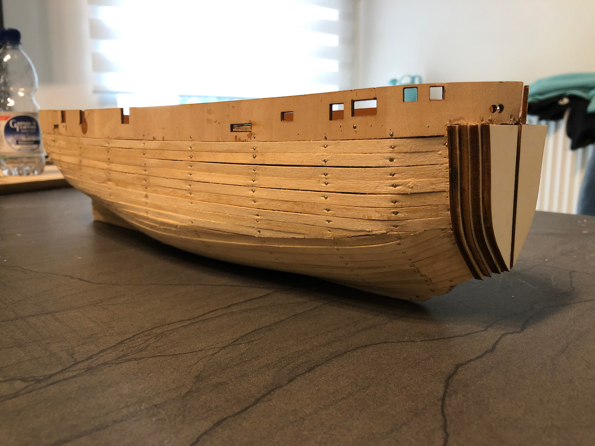

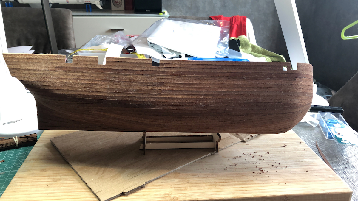

Danach ging es mit der Erstbeplankung los. 5x2mm Lindenholz liegt dem Bausatz dafür bei. Die ersten Plankengänge waren relativ unkompliziert
Mit zunehmenden Biegungen wurde es dann kniffliger und ich bin sicher weit davon weg, das perfekt oder auch nur gut gemacht zu haben

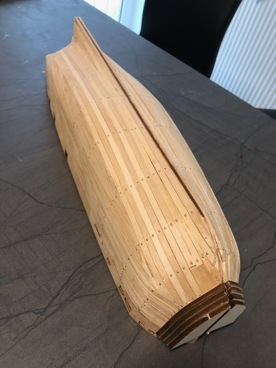

Aber irgendwann war auch das geschafft und es ging weiter mit dem Verfüllen des Rumpfes

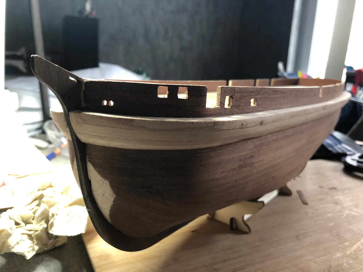

Anschließend wurde der Rumpf gespachtelt, verschliffen und schließlich kam die Zweitbeplankung drauf
Danach wurde die Rumpfverstärkung wieder mit den 2x5mm Leisten aufgebracht und in Form geschliffen

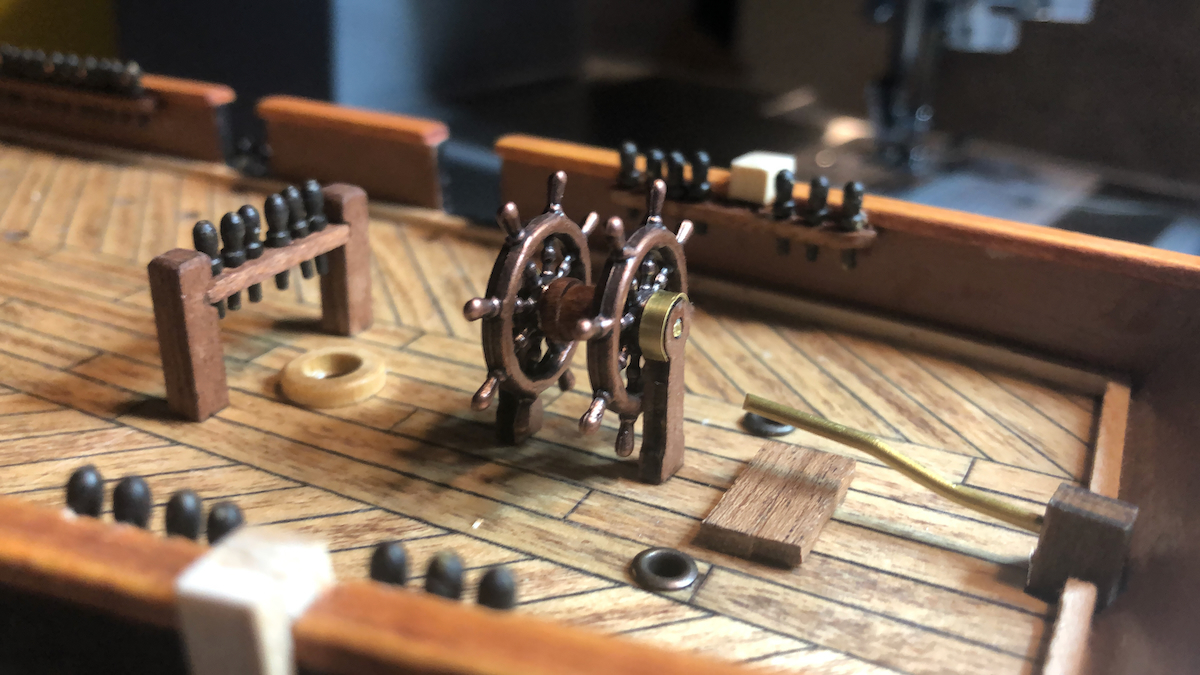

Weiter ging es dann mit den diversen Decksaufbauten, zuerst wurde das Steuerrad gebaut und mit dem (beweglichen) Ruder verbunden
Die Nagelbänke wurden bestückt, Deckshäuser und andere Details gebaut

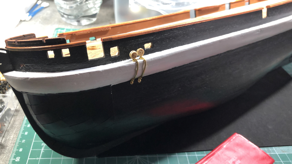

Schön das es hier im Baubericht nach so langer Zeit weitergeht. Und auch gleich ein tolles Update abgeliefert!
Das funktionsfähige Ruder sieht klasse aus, Die Messingbeschläge am Ruder würde ich schwärzen, sieht besser aus!
