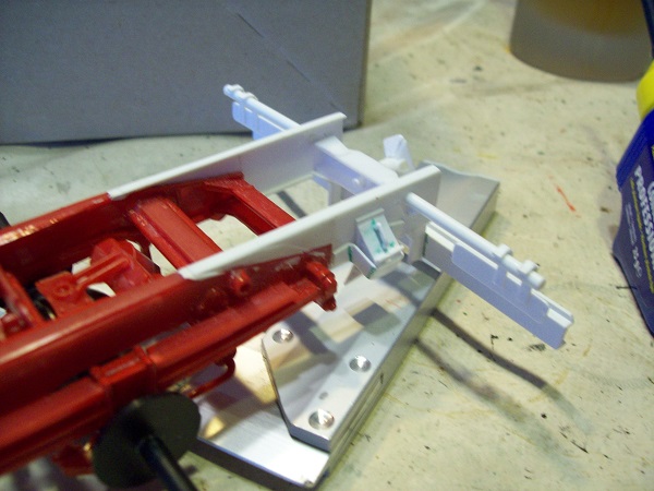

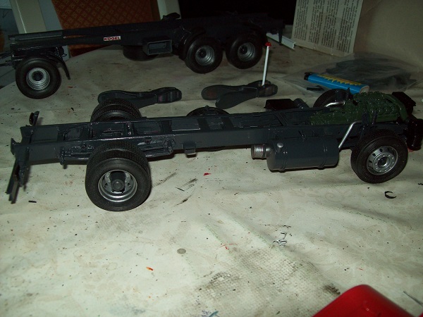

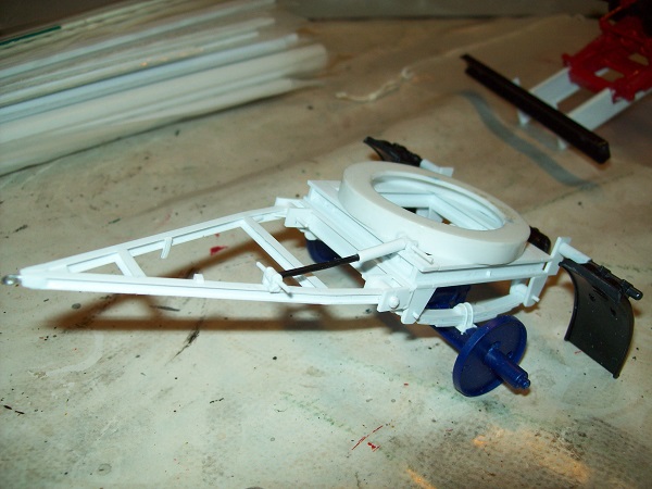

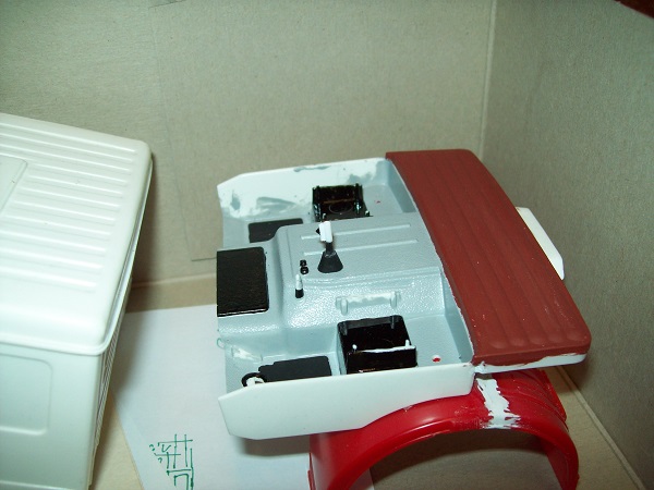

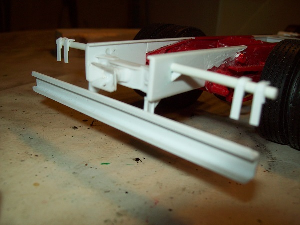

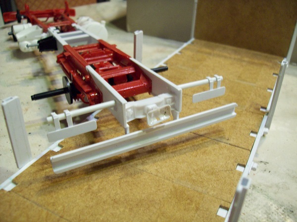

Fortschritte:
Bemalung der Rungen und sonstiger Teile und
Deichsel
Abgaskrümmer
Stossstange hinten

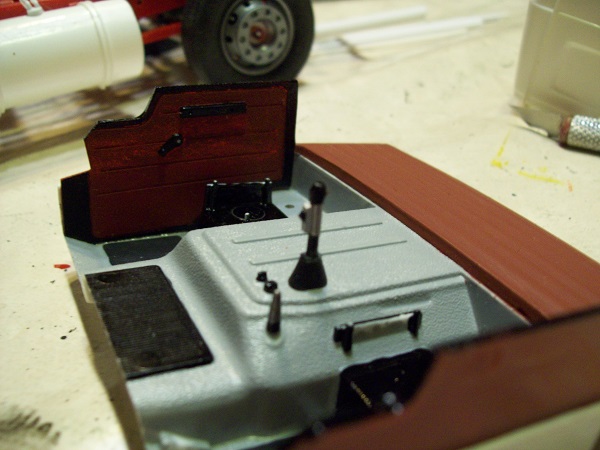

Innenleben (mein Schalthebel)
Wie eingangs erwähnt war der Bausatz nur teilweise vorhanden. Deshalb muss ich jetzt erst mal um die Abgasanlage kümmern.

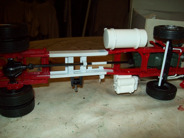

Montag, 24. Dezember 2018, 00:45

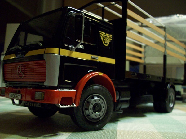

... kleine Fortschritte...
.... mehr nach Weihnachten
Ho Ho
Sven
Dienstag, 25. Dezember 2018, 06:55
Moin Sven,
Kleine Fortschritte führen einen auch ans Ziel und das oft besser, als wenn man zu viel auf einmal macht.
Die Tankleitungen sehen gelungen aus, führen die später noch bis zum Motor?
Und noch ne Frage, wo hast du die Kupplung her?

Mittwoch, 26. Dezember 2018, 16:17
Hallo Bernd!
Die Kupplung ist aus dem Bausatz italeri 729 KLM Cargo.
Hinterachse im Kipper, Aufbau steht noch rum, Hütte im Kicherer-Sattel.
Die Kupplung habe ich allerdings ein wenig angepasst... ist jetzt auch drehbar :wink:

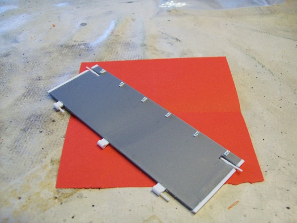

Sonntag, 30. Dezember 2018, 21:58

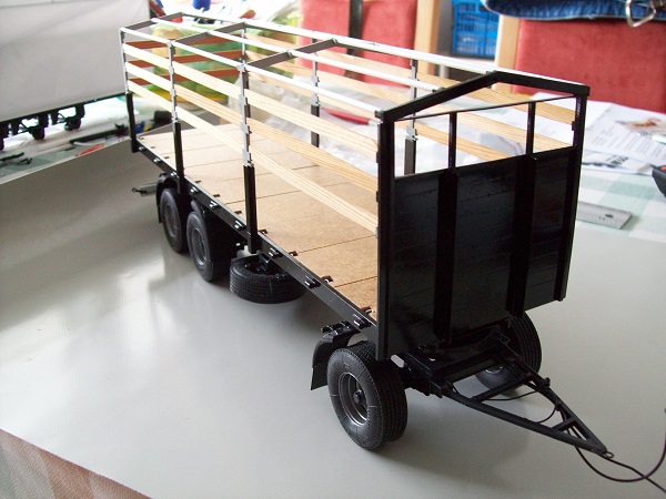

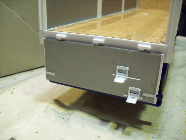

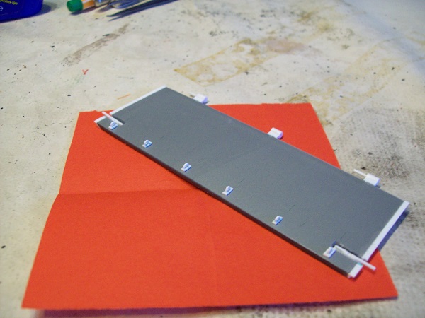

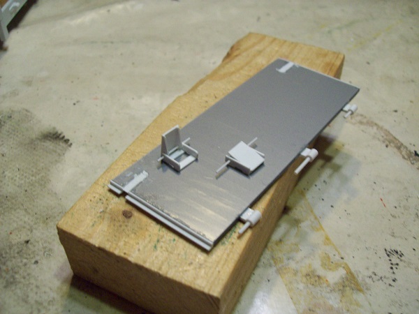

..... Teil 2 der Fortschritte:
der Hänger hat jetzt die Halteplatten für die Zurrösen
die Platten für Nummernschild und Schriftzug sind dran (die Leuchten kommen oberhalb)
Ach ja, und nebenher sind noch ca. 70 von den benötigten (100 :nixweis: )Ösen für die Plane entstanden. Diese werden dann angebracht und in Aufbaufarbe mit lackiert.
@ Bernd: fast vergessen :roll: Kabel und Leitungen gibt es nur im Sichtbereich :rot:

Sonntag, 30. Dezember 2018, 23:21
:wink: Hey Sven,

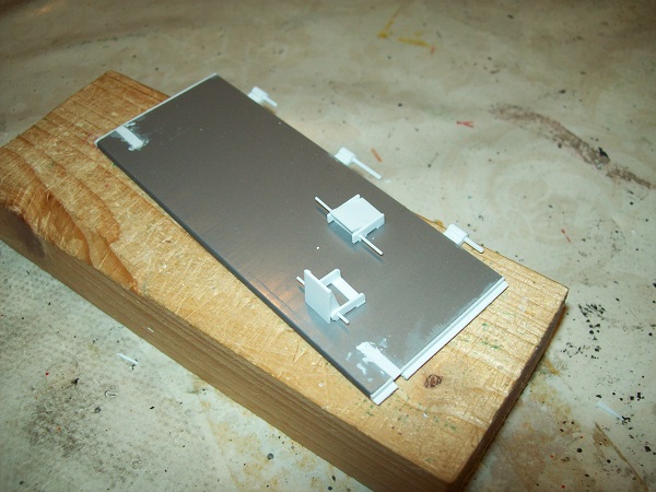

Absolut genial deine Details, die kleinen Auftritte an der Bordwand sind ja super :respekt:
Wie hast du die Ösen für die Plane denn gemacht ??
schönen Abend, Markus

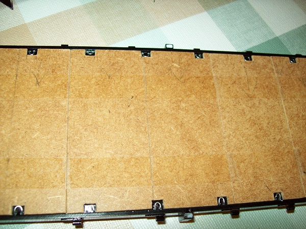

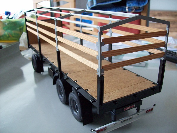

Sonntag, 6. Januar 2019, 02:05
Hallo nochmal an alle vor der Baupause....
@markus: 0,5mm Platte mit 2 x 0,5mm Bohrungen und dann 0,5mm Rundstab durchgezogen
Hier die Bilder:
Keile und Halter sind auch fettich
Wobei wohl insgesamt über 150 von den Mistdingern draufmüssen :bang: .... ja gottle, ich muss auch die Pause überbrücken X( X(

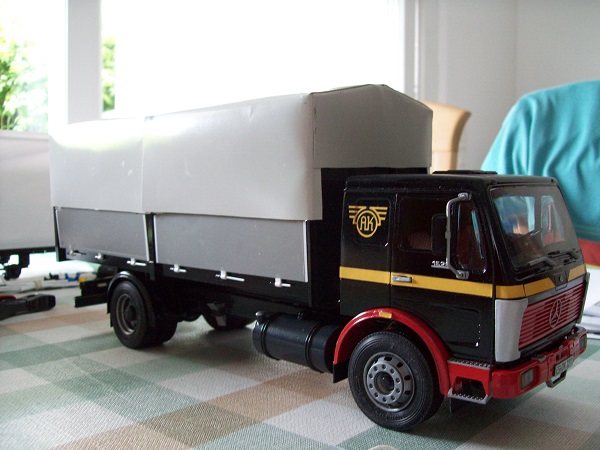

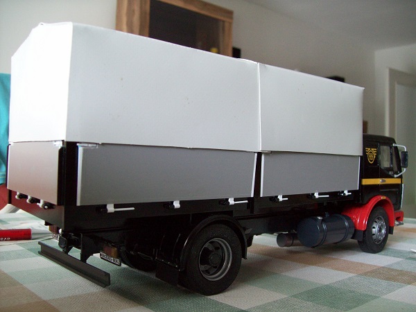

Sonntag, 16. Juni 2019, 21:47
Hallo mal wieder beim Hängerzug!
Nachtrag zum Anhänger:
Und jetzt habe ich auch das Planenproblem gelöst:
Hierbei handelt es sich um eine Zeltplane.
Leider in der Verarbeitung schwierig: die Knickstellen müssen innen mit einer Kerbe ausgeschnitten werden, da das Material an sich recht starr ist. Aber nach dem aufrauen mit Schleifpapier lässt es sich wunderbar kleben. Mit Tesa Sekundenkleber Gel !! Kaum aufgetragen ist die Klebung schon stabil .... und keine Finger kleben irgendwo fest :tanz:
Die Darstellung eines geöffneten Motorwagens muss ich dennoch wohl mit einer zweiten Plane bewerkstelligen, da die Plane echt STARR ist.
Die Ösen muss ich jetzt noch mit einem 2,5 mm - Durchschlag machen .... schau mer mal was geht
Grus

Montag, 17. Juni 2019, 17:51
Hallo Sven,

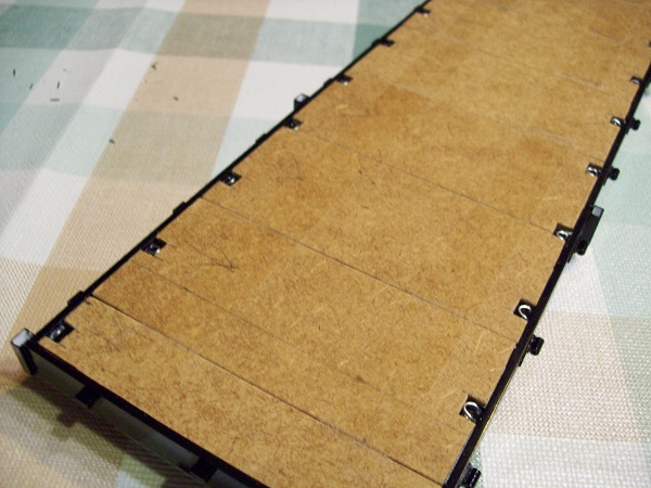

auch hier ein tolles Modell. Was mir sehr gut gefällt ist der Holzboden im Laderaum. Ist das richtiges Holz oder lackiert?
Einzig was mir nicht so gut gefällt ist die Plane. Wirkt wie aufgebügelt und sehr starr. Was ist das für Material? Ne dickere Folie oder Plastik?
Ansonsten sehr schön und mit jeder Menge Details.
Gefällt mir :ok:
Patrick

Montag, 17. Juni 2019, 22:26
Hallo Patrick!
Ja die Plane ist starr; ich habe aber lider kein anderes brauchbares Material gefunden.
Im richtigen Leben war die Plane aber auch keine Seide! Beim hier dargestellten Lkw (um BJ 1976) war das Aufwerfen der Plane noch ein echter Kraftakt.
Wenn die Ösen mit Halter dran sind, sieht es sicher ein bissle besser aus :thumbsup:

Dienstag, 18. Juni 2019, 06:50
Moin Sven,
Zum Lkw und Hänger, habe ich ja schon geschrieben, das sie klasse geworden sind, aber die Plane will mir auch nicht gefallen. Die hat so gar keinen Faltenwurf und sieht wirklich einfach nur starr aus. Versuch es doch mal mit Material von einer dünnen Plastiktüte, oder ähnlichem, damit es nicht so steif wirkt.
