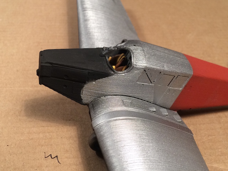

Servus,
@Gunnet: Siehst du, Gustav, ich mach's eher andersrum: Erstmal bergig aufpappen und dann wieder runter schleifen und modellieren ;) Normalerweise sind sone riesiegen Spachtelberge aber auch nicht nötig. Ist bei der Ju eben leider wegen der Resinteile so
Hier mal ein erster Zwischenstand von den Schleif-/Modellierarbeiten - da ist auf jeden Fall noch dran zu arbeiten.......

sieht gut aus, am besten mit einem Gravierstift nacharbeiten :ok:

Im Moment fummele ich da noch an den entsprechenden Stellen herum, um ein annehmbares Ergebnis zu erzielen. Graviernadel und Schleifpapier sind mit von der Partie.
Sollte ich den Bausatz aber nochmal bauen, werd ich das aus dem Kasten machen – vielleicht ist die Passung dann etwas besser :nixweis:

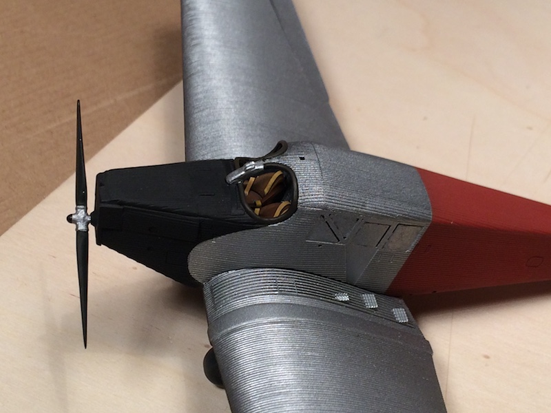

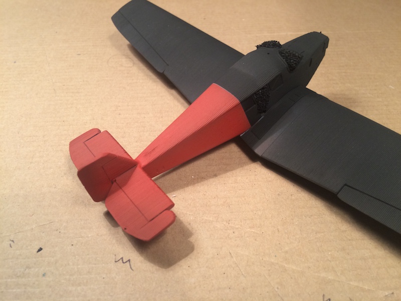

Weiter gehts!
Ich konnte mittlerweile die Spachtelstellen soweit ganz gut zurechtarbeiten und habe begonnen die Lackierung aufzubringen. Grundiert wurde zunächst alles mit Matt Schwarz. Anschließend brushte ich den späteren Rotbereich Hellgrau – für eine bessere Deckung und Kontrastwirkung. Heut nahm ich mir das rote Heck vor. Gebrusht mit einer Mischung aus Revell Karminrot 36 und Vallejo Rot. Abgeklebt nur mit normalem Tamiyaband ohne es in das Wellblech einzudrücken. Wenn man vom Band weg brusht, ist die Trennkante haarscharf!
Grüße,
Ralf

Weiter geht's!
Zunächst eine kleine Klebeattacke und dann die Airbrush mit Alu/Silber geschwungen............
Trotz sorgfältigem Wegsprühen vom Klebeband, hat es die Bogenränder auf der einen Seite doch etwas vernebelt........
hmmm............ also fix den Pinsel gegriffen und nachgebessert – so sieht es doch schon besser aus.
Aus den Resin-Zusatzteilen fanden noch der neue Auspuff und die Räder ihren Weg an die Junkers. Abschließend lackierte ich noch die Cockpiteinfassung in einer Mischung aus Leder und Anthrazit. Demnächst wird das Modell dann eingespeckt und ich bin schon sehr auf die Verarbeitung der Decals gespannt. Ich hoff die großen chinesischen Zeichen gut in die Wellblechstruktur eingearbeitet zu bekommen :S

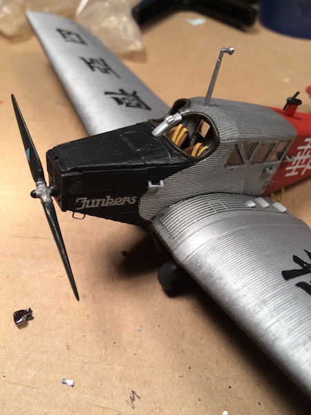

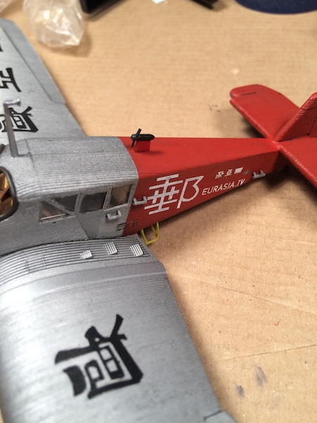

Dienstag, 19. November 2019, 22:05
Danke für Eure Kommentare, Männers!
Mit viel Weichmacher war es tatsächlich fast perfekt händelbar – aber seht selbst!

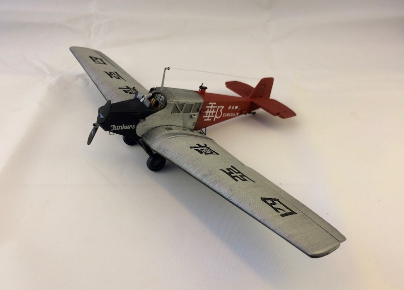

Donnerstag, 16. Januar 2020, 22:05
Servus.
Mittlerweile habe ich die nächste Baustelle fast beendet. Nach dem Aufbringen der Decals bekam die kleine Junkers die obligatorische Versiegelung mit Revel Glanzlack aus der Dose (Emaile-Basis). Es folgte ein ganz dezentes Washing aus Wasser, Isopropanol und zerriebenen Pastellkreiden.
Den Abschluss der Lackarbeiten bildete eine Schicht Vallejo-Mattlack aus der Airbrush. Danach nahm ich mir die Kleinteile zur Brust - in erster Linie Haltegriffe, Antennenmast und Ähnliches. Einige der Teile entstammten dabei dem Bausatz selber, die anderen bastelte ich mir aus Draht zurecht.
Außerdem sprühte ich noch einen dezenten Abgasstrahl mit der Airbrush auf.
Damit wäre die fernöstliche Junkers F 13 soweit fertig, trotz der teils etwas kniffligen Anpassung der Resinteile und den nicht ganz einfachen Decals bin ich mit dem Bau und dem Ergebniss ganz zufrieden.
Demnächst werde ich dann noch Galeriebilder machen und einstellen.
Vielen Dank an Euch für die rege Teilnahme und hoffentlich seid Ihr auch bei den nächsten Projekten mit dabei!
Grüße,
Ralf

Montag, 27. Januar 2020, 21:45
Vielen Dank für Eure anerkennenden Worte!
Bisher haber ich noch keine für mich überzeugende Variante zum Fotos schießen für die Galerie gefunden - ich experimentiere noch mit verschiedenen Möglichkeiten der Beleuchtung. Daher dauert die Galerie noch ein wenig. Hier trotzdem schon mal ein paar Einblicke von der fertigen F 13!
