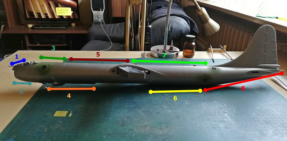

Weiter ging es dann, ab heute Vormittag, mit dem zusammen setzen der Rumpfhälften. Ich habe mir das ganze in 9 Sektionen auf geteilt, begonnen vorne, oben am Bug.
Um euch jetzt nicht mit je einem Bild, der einzelnen Sektionen zu quälen, habe ich das einfach nach dem Zusammenbau, in einem Bild zusammen gefasst.
Anhand der Ziffern, seht ihr die Reihenfolge in der ich vorgegangen bin, große Schwierigkeiten hat es keine gegeben, nur das genaue zusammen passen und festhalten, hat mehr Zeit in Anspruch genommen als gedacht.
Nur die Sektion 9, das Leitwerk hat mir gar keine Schwierigkeiten bereitet, da konnte ich dann sogar Klammern nehmen, zum zusammen halten, das sah dann auch wie ein Stachelschwanz aus :lol:
Aber dafür werde ich nun auch nur mit minimalen Schleifarbeiten und gegebenenfalls etwas spachteln auskommen, danach habe ich den Rumpf aber erst mal zum aushärten beiseite gelegt.

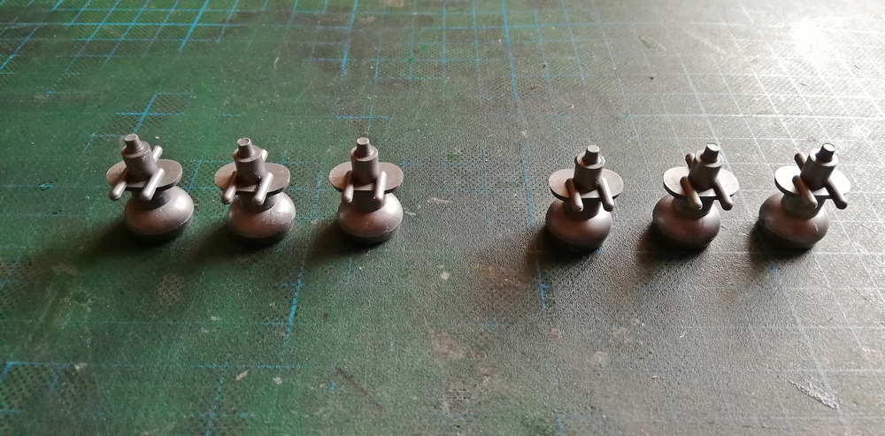

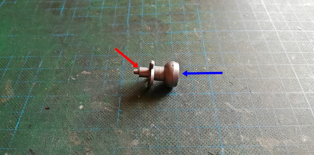

Nach dem das alles gesäubert war, erst mal zusammen stecken und schauen, wie das funktioniert. Und dann ist so langsam der „Groschen“ gefallen. :idee: Hier bewegt sich nicht die Welle, innen drinnen, denn die wird verklebt, roter Pfeil, sondern das Kelchförmige Teil, blauer Pfeil, dreht sich hier und ist auch die Aufnahme, für die Quirle.

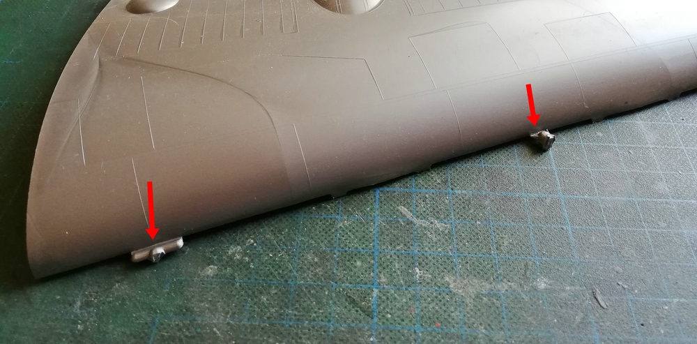

Damit dann aber die Welle, beim kleben nicht nach unten wegrutscht, habe ich eine kleine Knopfzellenbatterie untergelegt, roter Pfeil, was anderes ginge natürlich auch :grins: und so waren die Aufnahmen für die Propeller schnell gemacht.
Zum Schluss für heute,noch ein Bild, wie und wo die Dinger dann in die Tragflächen eingebaut werden, damit man das auch mal vor Augen hat.

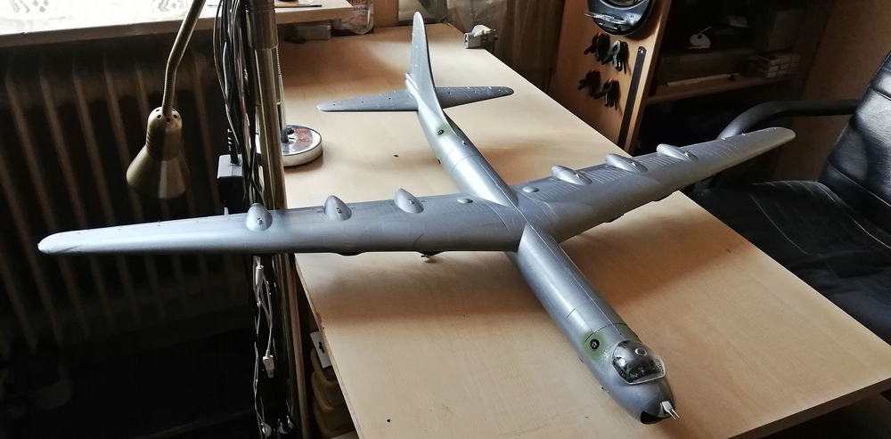

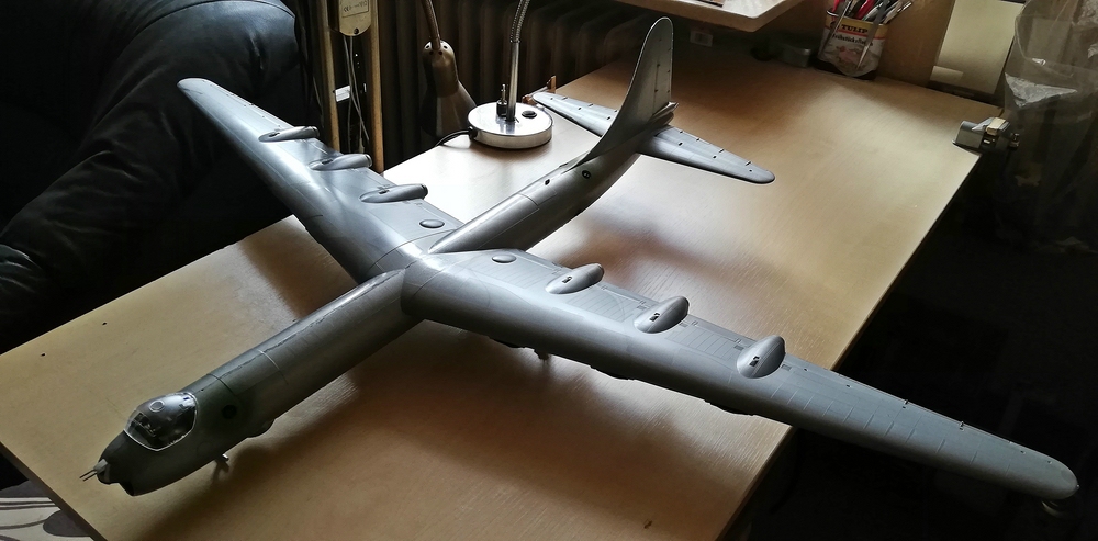

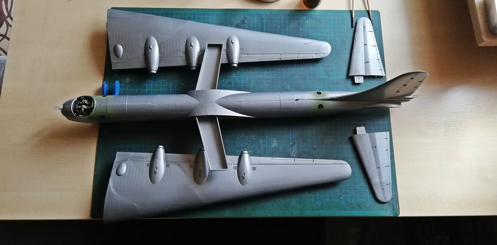

Hatte ja gestern schon die Tragflächen abgemacht und dachte mir, leg doch mal die oberen an den Rumpf an, dann siehst du ja mal, wie groß es nun wirklich wird...
SCHOCKSTARRE :lol:
Also gestern Abend noch ein Bild gemacht und eben noch eins bei besserem Licht.
Ja, da bleibt einem der Mund offen stehen, wenn man das sieht, meine Arbeitsplatte ist 1,22m lang, aber gut, nun muss ich „die Geister die ich rief“ auch in den Griff bekommen.
Werde also heute mit den Tragflächen weiter machen, aber immer nur eine, denn so viele Klammern habe ich gar nicht um beide gleichzeitig zu machen. :grins:

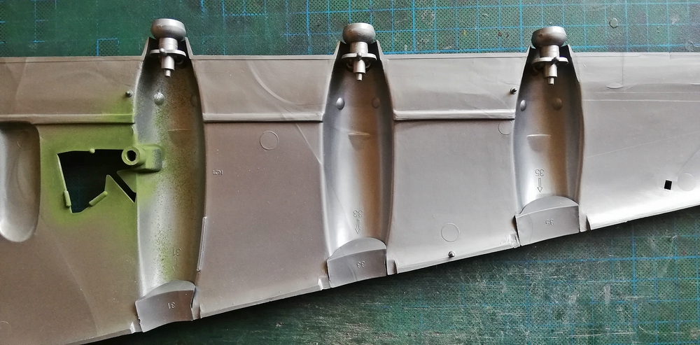

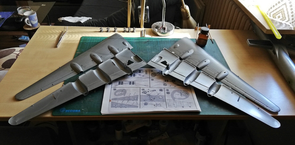

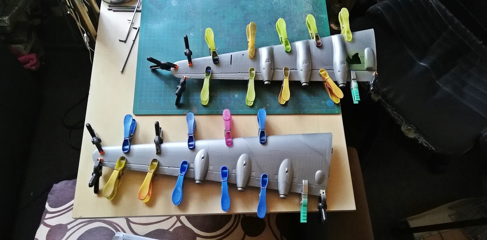

Ok, also mal weiter, gestern war ja der Tragflächenbau angesagt, dazu erst mal die vier Flügelchenteile zurecht legen.
Da hier die Angüsse recht groß sind, das kenn ich auch von meinen Trucks, löse ich sie immer mit einem Stück, des Spritzlings, von dem Selben.
Das hat den Vorteil, das ich so einmal das Bauteil nicht beschädige und zum anderen kann ich nun den Seitenschneider, Messer oder auch eine Säge, besser ansetzen, um die Reste zu entfernen.

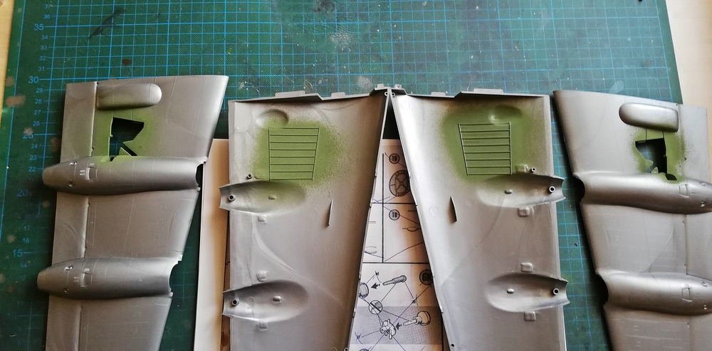

Als nächstes wurden, die Bereiche, um und in den Fahrwerksschächten, mit Interior Green lackiert. Das trocknet, zum Glück recht schnell, so das kurz danach dann die Propellerhalterungen (oben) und die Auspuffschacht Abdeckungen (unten) eingebaut werden konnten.

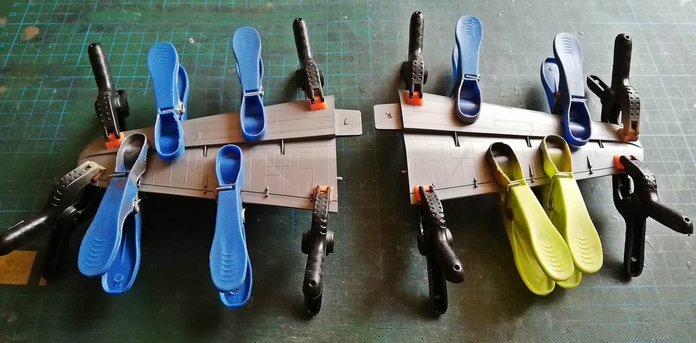

Nun habe ich alle meine Klammern rausgesucht und die Flächen zusammen geklebt. Das ging erstaunlich einfach, fast schon wie von alleine :grins: und brauchte weniger Klammern, pro Flügel, als gedacht und so konnte ich beide, dann doch direkt nacheinander verkleben.
Nach ca. einer Stunde Wartezeit, bis der Kleber fest und die Klammern wieder frei waren, wurden dann auch die Höhenleitwerke zusammen gewürfelt, das ging genauso leicht, wie die Tragflächen.

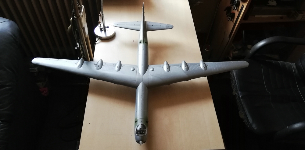

So waren dann bis zum Nachmittag, die Grundteile, für das „Vögelchen“ zusammen gebaut. :tanz:
Nur zum verschleifen, der Klebenähte, hatte ich gestern noch keine Lust, also habe ich mir zunächst einmal die Kanzel angeschaut.
Ein sehr schönes Teil, wie ich finde, aber wenn ich an das Abkleben, für die Lackierung denke, wird mir schlecht :cracy: aber ok, das hat noch etwas Zeit.
Dabei kam mir dann aber dann der Gedanke, du könntest doch jetzt, genau das machen, was du an dieser Stelle, auch bei deinen Trucks machen würdest, genau eine Stellprobe, :grins: also mal kurzerhand meine Schneideunterlage weg genommen und los gings.

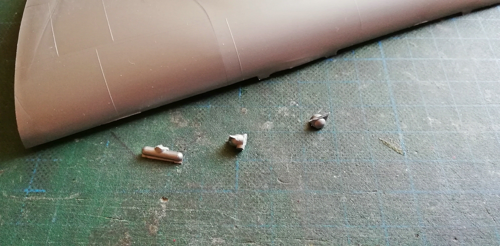

Interessanter weise rasten die Tragflächen ein wenn man sie reinsteckt, aber man bekommt sie auch ohne Probleme wieder raus. Nur die Fahrwerksbeine sitzen recht locker, da muss ich später aufpassen, damit sie auch gerade werden.

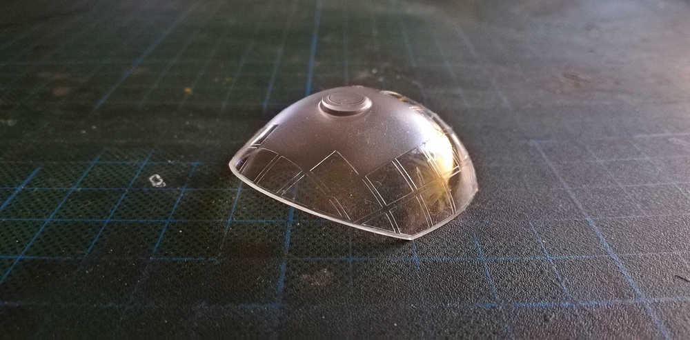

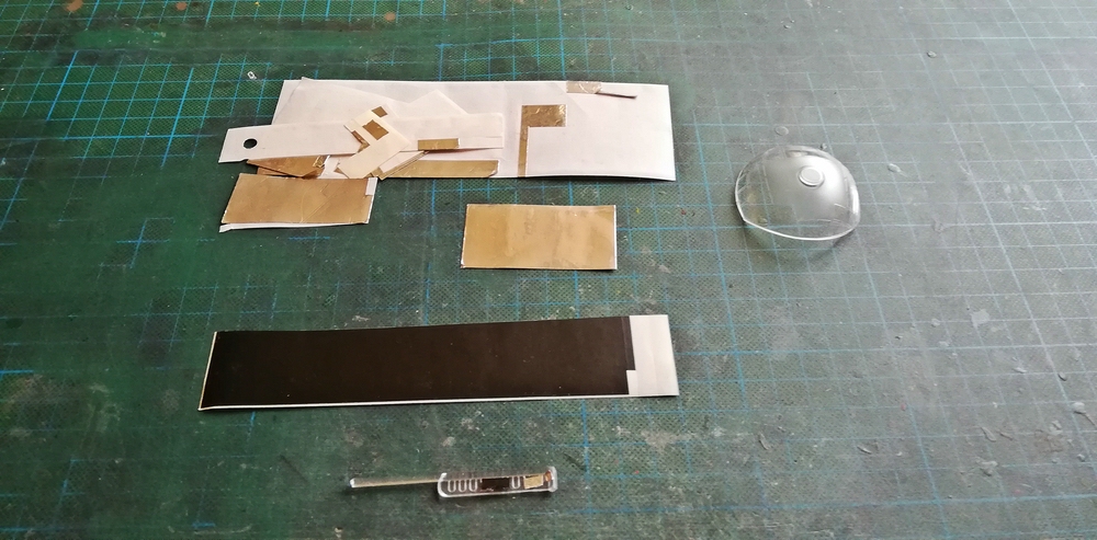

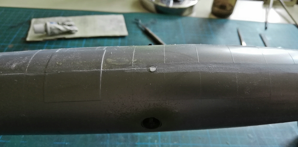

Heute Nachmittag, ging es dann erst mal mit Ausprobieren weiter, also so etwas wie eine kleine Studie. Es geht hier um das spätere Abkleben, der beiden Kanzeln.
Da mir hier, mein normales Abklebetape, einfach zu dick ist und ich weiß das man dafür auch BMF, oder auch eine andere dünne Folie, nehmen kann, ich aber nicht weiß, wie sich das auf den Glasteilen verhält, habe ich erst mal zwei kleine Stücke, auf ein Stück, vom Gießast geklebt.
Das werde ich dann ein paar Tage drauf lassen, wenn ich das dann später, wieder abbekomme, ohne das irgendwelche Rückstände bleiben, oder das Plastik angegriffen ist, kann ich das dann dafür verwenden.

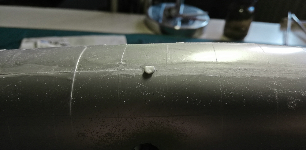

Da mir das aber ein bisschen zu wenig war, für heute, habe ich angefangen mit den Schleifarbeiten. :grins: Zunächst aber nur den oberen Bugbereich.
Angefangen habe ich hier mit 140iger Papier, trocken, danach dann mit 600ter und zum Schluss mit 1200ter Papier, nass geschliffen.
Da bei diesen Schleifaktionen, ja leider die feine Oberflächenstruktur, flöten geht, sollte das nun ersetzt werden.

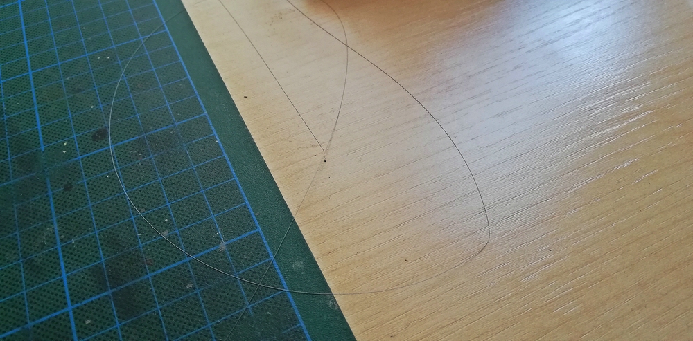

Dazu habe ich ein Stück Gießast, über einer Kerze, erwärmt und dann so fein ausgezogen wie es eben ging.
Ok das ist nun mehr als ich wohl brauchen werde :grins: aber was man hat, hat man. Davon dann kurze Stücke abschneiden und an die entsprechenden Stellen anheften.
Nun mit dem Skalpell, vorsichtig kürzen und fertig ankleben. Klar ist das hier Ethylacetat, wesentlich besser ist als normaler Kunststoffkleber.
Über die gefahren, beim Arbeiten mit Ethylacetat, wurde schon öfter in meinen Truck Bauberichten geschrieben, aber trotzdem, hier noch mal der Hinweis, das Zeug ist nicht ungefährlich, also für gute Belüftung sorgen und Gesundheitsschädlich ist es auch, also mit Mundschutz arbeiten, der auch über die Nase geht.
Ich denke nun das ich es so lassen kann und das es nach der Lackierung nicht weiter auffallen wird, das hier nach gearbeitet wurde.

ich nutze zum Abkleben Tesa sensitiv , damit wird die vorher entfettete! Kanzel komplett abgedeckt und das Ganze wird fest angedrückt so daß sich die Kanzelstreben gut abzeichnen. Dann vorsichtig mit einem neuen und spitzen Skalpell an den Kanzelstreben das Klebband einschneiden und die Kanzelstreben vom Klebeband befreien. dann nochmal das Abklebeband über den Scheiben vorsichtig andrücken.

Dieses Tesa kenne ich noch gar nicht, Hans-Juergen, da muss ich mal schauen wo ich das hier bekommen kann, auf jeden Fall mal als Plan B im Kopf behalten.

Tesa sensitiv (rosa Farbe) bekommst Du in jedem Baumarkt, meistens in der Malerabteilung. Das hat etwa die Dicke von Tamyia Band ist aber ungleich preiswerter und sofort verfügbar. Und wenn DU Konturen abkleben willst, schau in der Bucht nach 3M Konturband , das gibts in verschiedenen Breiten ( am besten sind für unsere Zwecke 3 und 5 mm) und ist genial

Danke dir, Hans-Juergen, gerade um das Konturband, von 3M werde ich mich mal kümmern, denn das klingt interessant.

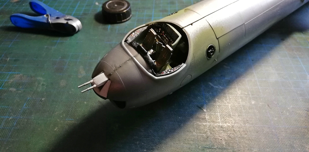

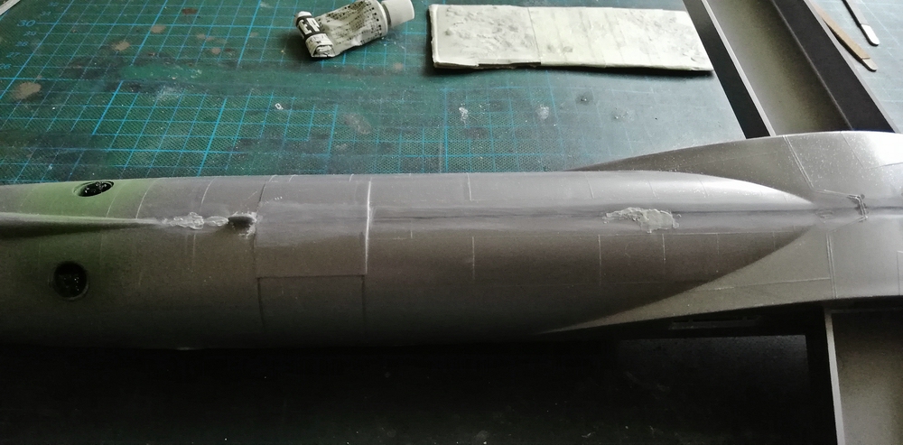

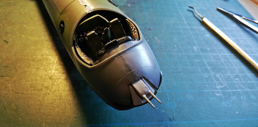

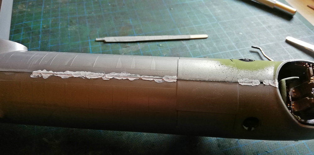

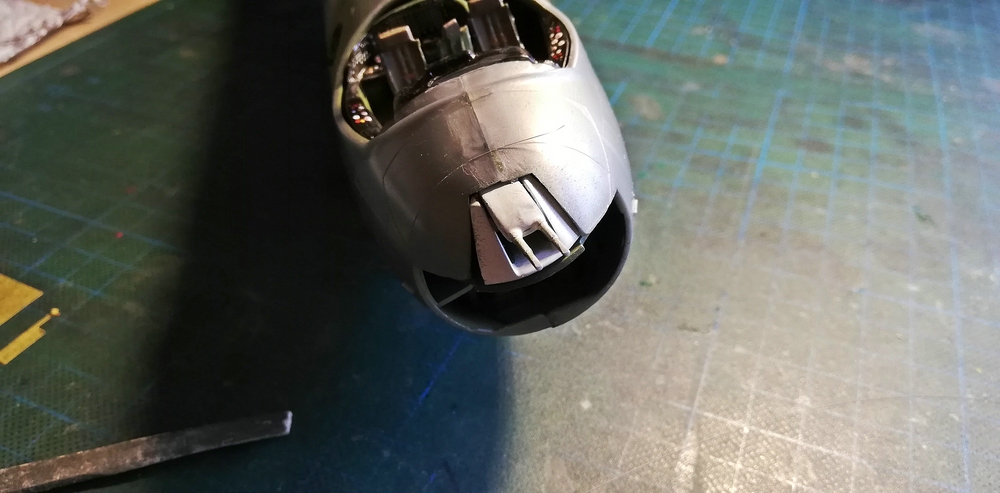

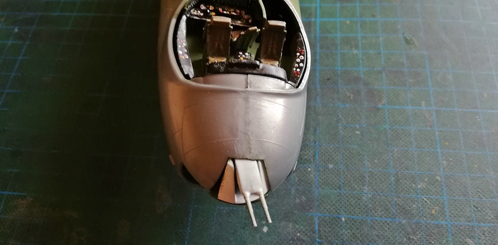

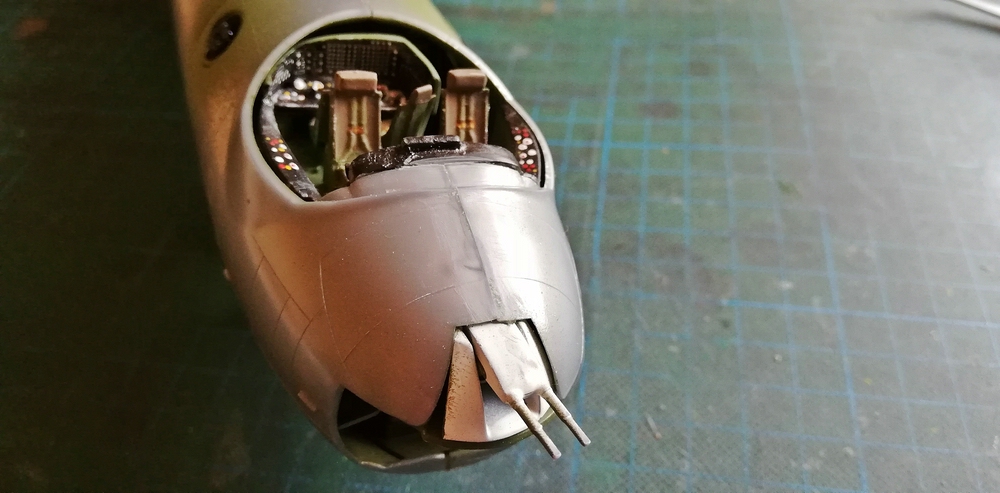

Nach der Nase habe ich nun angefangen, oben herum, die Naht zu bearbeiten, zuerst hatte ich hier direkt hinter der Kanzel noch gespachtelt.
Was aber eigentlich vollkommen unnötig war, denn nach dem Schleifen ist von der Spachtelmasse nichts übrig geblieben. :grins:
Aber egal, Hauptsache es geht nun weiter, nur werde ich hier nicht von jedem Abschnitt ein Bild machen, das wird ja nur langweilig, außer es gibt da etwas besonderes. :pfeif:
Werde mich dann oben, nach hinten zum Leitwerk vorarbeiten, da dann drum herum und unten dann zurück zur Nase.
Das war es nun auch schon wieder, bis dem nächst,

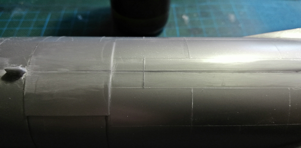

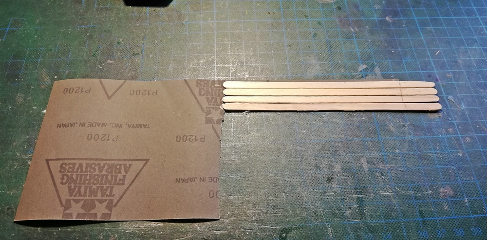

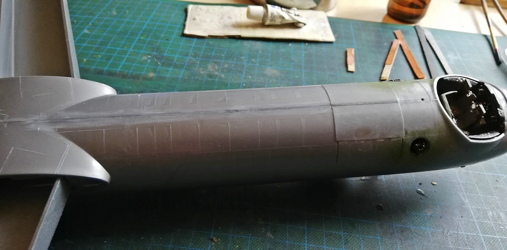

Donnerstag, 26. September 2019, 08:46
Moin zusammen,
Nun also doch noch ein paar Bilder vom Schleifen, :grins: gestern Vormittag habe ich mich dann mal, so ganz gemütlich dran gemacht, die Klebenähte weiter zu verschleifen.
Hier mussten dann doch noch zwei Stellen, oben gespachtelt werden.
Auch oben waren dann wieder ein paar abgeschliffene Blechstöße zu erneuern, beim nächsten Bild, liegt der Gießast, aber nur so darüber. :grins:
Somit ist oben schon mal fertig, dann noch um das Leitwerk herum, da gibt es nichts weiter zu, zusagen und dann habe ich mit unten rum angefangen.
Dabei ist mir dann ein Loch aufgefallen,was ich mir so im ersten Augenblick gar nicht erklären konnte. :nixweis:
Also mal ein schneller Blick, in den Bauplan geworfen und es war klar, das ist die Aufnahme, für die Stützstange, aber die entfällt ja bei mir. :grins:
Was mir dabei noch aufgefallen ist, ist die Langdrahtantenne, vom Leitwerk bis unter die Kanzel. Nur habe ich das auf meinen Vorbild Fotos, so nie gesehen oder aber nicht sehen können... bin mir also nicht so sicher, ob ich das mache. :nixweis:
Ok, das hat ja noch Zeit, aber das Loch musste ja weg, nur einen 3mm Halbrundstab, hatte ich nicht mehr da, aber ein 3mm Rundstab, etwas konisch zugeschnitten, tut es auch. Den habe ich dann eingeklebt und gleich danach, mit dem Hammer, fest in das Loch getrieben.
Dann noch mit dem Cuttermesser abschneiden und verschleifen.
Dann ging es nach vorne hin weiter, nur hier musste dann doch etwas mehr gespachtelt werden, nach dem ersten grob schliff.
So, das war es nun soweit dann wieder, heute wird es dann mit dem Feinschliff unten rum weiter gehen, bis demnächst dann wieder,

Wenn du die zu spachtelnde Stelle zuvor rechts und links abklebst ist der Spachtel nur dort wo er hin muss und nicht daneben, spachtel drauf und glatt ziehen, dann das Klebeband wieder entfernen. das erleichtert das Schleifen erheblich ;)

Da es aber z.Z. ums schleifen geht, ich mache das ja hier in drei Durchgängen, braucht es auch einiges an Schleifpads, ok die kann man ja kaufen, nur warum?
Als ich mal keine mehr hatte, vor ein paar Jahren, an einem Wochenende, habe ich mir einfach mal ein paar selber gestrickt und habe dann festgestellt, das funktioniert besser, als mit den gekauften, zumindest bei mir ist das so.
Ich besorge mir, immer mal wieder, einen Vorrat von diesen Umrührstäbchen, für Kaffee welcher ja auch laufen können soll. :grins: Die klebe ich dann einfach mit Uhu, von hinten auf mein Schleifpapier.
Wenn das fest ist, werden die Stäbchen, mit dem Cuttermesser aus-, bzw. abgeschnitten und schon hat man seine Schleifpads, in der Körnung, die man braucht und Wasserfest sind sie auch.
Das nur mal als Tipp, am Rande, der nichts mit Geiz zu tun hat, auch wenn es günstiger ist, sondern nur mal aus der Not heraus, geboren wurde.

guter und Praktischer TIP , v.a. weil die Kornstärke damit maximal variabel ist :ok:
