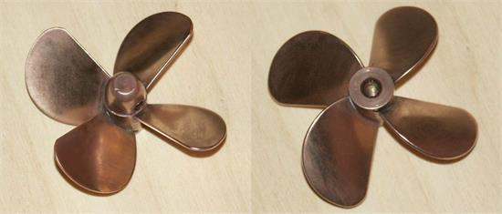

Ich habe mal vor einiger Zeit einen Messingpropeller verkupfert, dann mehrere Tage in eine Salzlauge getunkt und wieder trocken lassen. Was den Farbton berifft, vielleicht hilf es weiter:

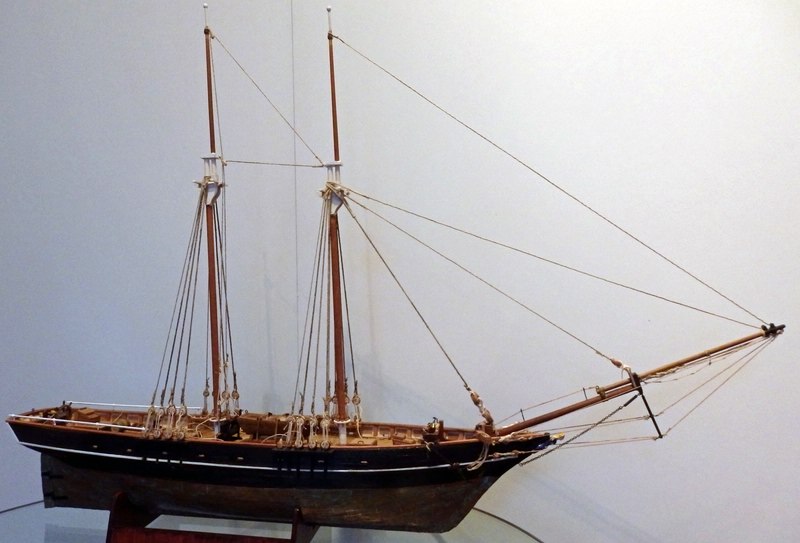

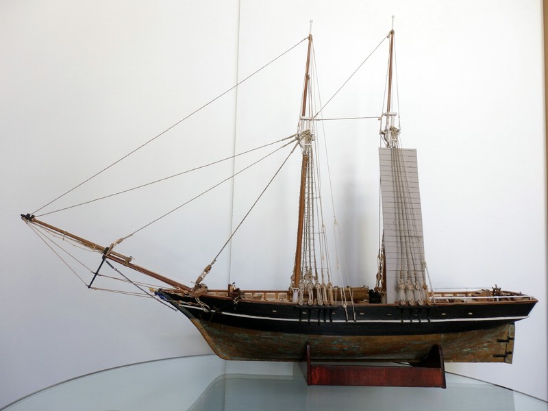

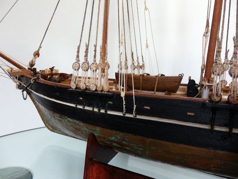

Ich möchte das Thema „Kupferpatinierung“ nicht überstrapazieren, aber ein letztes Bild aus meiner Testreihe sei mir noch gestattet. Ihr seht darauf, welche Verfärbungen am Kupferblech nach etwa zehn Tagen im Salzwasser aufgetreten sind. Der lange Streifen ist als Referenz ausschließlich „luftgetrocknet“. Unter Wasser ist also eine recht „bunte Mischung“ entstanden.
Der Unterboden meiner „Scottish Maid“, den ich mit Stahlwolle weitgehend vom Grünspan befreit hatte, nimmt inzwischen erneut Farbe an. Offenbar geht der chemische Prozess, den ich zu Anfang mit dem Salz-Essig-Gemisch ausgelöst habe, noch weiter. Ich lasse den Dingen jetzt mal ihren Lauf und bin gespannt, wie der Rumpf in zwei Jahren ausschaut.

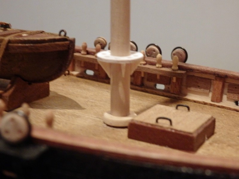

Die „Maid“ hat inzwischen ein Bötchen bekommen. Zwischen Fockmast und Winde war nur wenig Platz (8,5 cm), da passte gerade ein Krick-Bausatz dazwischen. Ist nicht der feinste, passt aber zum Bausatz.

Dienstag, 28. Januar 2020, 07:34
ich persönlich finde dein "neues" Unterwasserschiff hervorragend. Kleine Bitte: zeigst Du es uns in zwei Jahren nochmal?

Ich habe gerade eine Bounty von einem Kunden gesehen, mit komplett polierten Kupferplatten. Der eindrückliche Unterschied ist schon erheblich, aber bei ihm passt es, da er das ganze Modell quasi werftneu ohne Segel dargestellt hat.
Ich könnte jetzt nicht sagen ob mir deine Variante so gefällt, dass ich sie anwenden würde sofern Bedarf besteht. Denn einerseits ist es natürlich eine hervorragend realistische Umsetzung, andererseits müsste jetzt das komplette Modell in diesen "Gebrauchszustand" versetzt werden. Hast du das so geplant? Dieses konsequent umzusetzen, ist mal eine ordentliche Aufgabe. Die Ankerkette ist ja schon schön oldscool.
Wenn ja, ich war kürzlich im Deutschen Schiffahrtsmuseum in Bremerhaven, da liegt die Seute Deern und gammelt so vor sich. Sie sieht mittlerweile teilweise echt übel aus. Aber hier hat man massenweise Eindrücke von solchen Alterspuren.

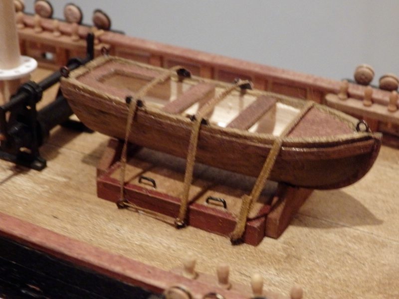

Donnerstag, 30. Januar 2020, 22:48

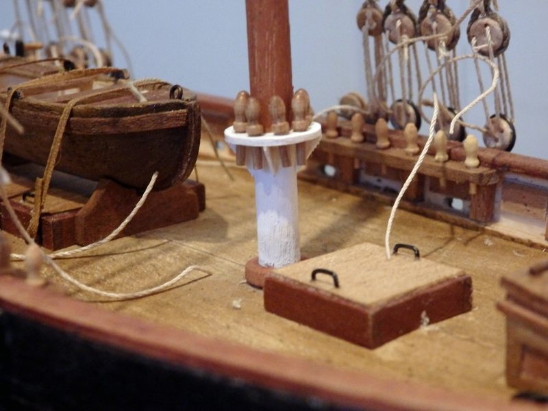

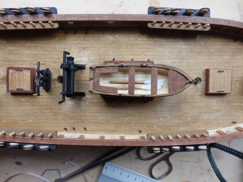

Das Beiboot ist festgezurrt.
Die Masten sind im Rohbau erstellt.
Die runden Nagelbänke wurden aus Kunststoff gedreht. Die Stengen sollen später wie im Original von unten eingesetzt und mit einem Schlossholz gesichert werden. Abweichend vom Bauplan bringe ich Stengewanten an.

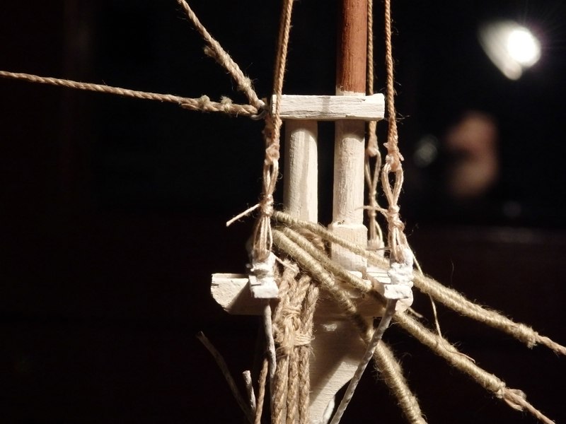

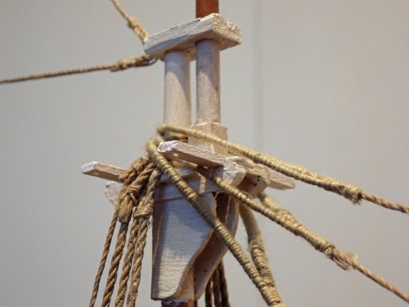

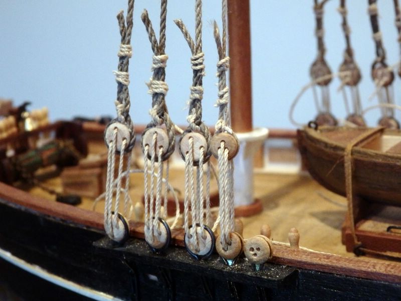

Es geht voran. Masten eingesetzt, Wanten und Stage angebracht. Steifsetzen der Stage mittels Dodshoofden.

Dienstag, 4. Februar 2020, 18:47

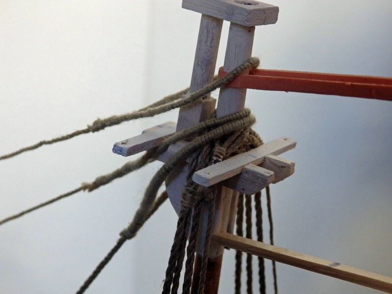

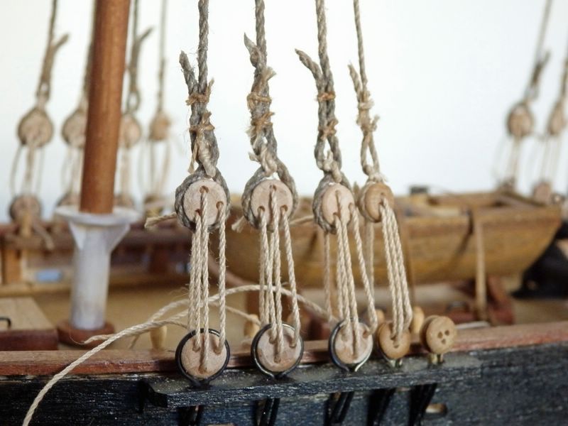

Ich würde dir empfehlen für die ganzen Taklinge, also alles was irgendwie umwickelt wird, feineren Faden zu nehmen. Es wäre nicht nur maßstäblich von Vorteil, sondern sieht auch wesentlich filigraner aus. Ganz normales Nähgarn soll für den Anfang genügen.

Dienstag, 4. Februar 2020, 20:14
Gude Klaus,
ein elegantes Schiff, dein Schoner. Aber ich kann Andreas nur zustimmen. Dein Faden für Takel und Umwicklungen (wie heißt das bloß nochmal...) ist wirklich arg massiv.

Takel ist der Flaschenzug, Takling so was wie eine kurze Umwicklung um etwas zusammenzuhalten, z. B ein Spleiß, oder das Auge um die Juffer oder das Ende eines Seils damit es nicht ausfranst, längere Umwicklungen nennt man bekleiden, bekleeden oder betakeln.

Mittwoch, 5. Februar 2020, 07:07
Ich bin beim Anblick der Bilder selbst erschrocken. Ich werde das korrigieren. LG Klaus :bang:

Freitag, 7. Februar 2020, 19:33
Gude Klaus,
viel besser! Jetzt wirken besonders die gekleideten Teile richtig gut. Meinen höchsten Respekt übrigens vor dieser Fleißarbeit!

Freitag, 7. Februar 2020, 20:43
japp, wesentlich besser :ok:

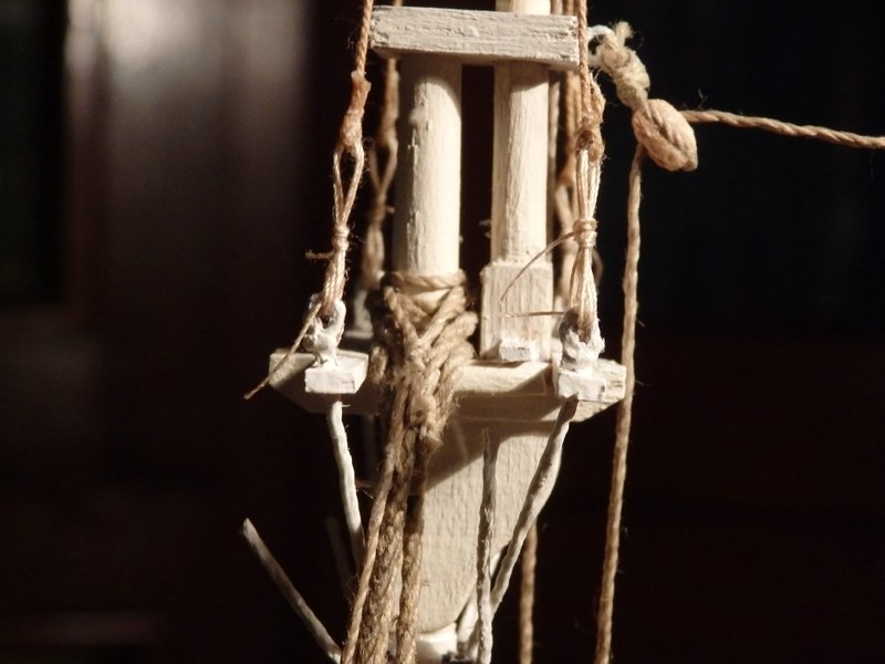

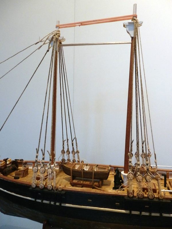

Heute habe ich mich intensiv um das stehende Gut meines "Mädels" gekümmert. Der Bauplan sieht bei den Stagen generell keine Blöcke, Juffern oder Dodshoofden vor. Das habe ich geändert und die Fock-Stage allesamt mit Dodshoofden steif gesetzt. Für die Groß-Stage habe ich Blöcke genommen. Die Fummelei hat mir Spaß gemacht, aber wenn ich mir die Nahaufnahmen so ansehe, merke ich, dass ich mit dem Kopf weiter bin als mit meinen Händen. :motz:

Samstag, 8. Februar 2020, 18:02
Hallo Klaus
Deine Kupferung sieht jetzt nach dem Polieren schon recht gut aus ,bin mal gespannt was noch kommt da ja die Oxy noch weitergeht wie du geschrieben hast.
Die Takelarbeiten werden Klasse wenn das so weitergeht ,wovon ich ausgehe.Die Bekleidung der Taue muss ich mir Merken für meine Hind ,diese Arbeit lohnt auf jeden fall.

Sonntag, 9. Februar 2020, 17:46

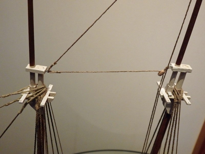

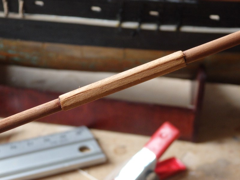

Wie schon berichtet, sind Stengewanten gemäß Bauanleitung nicht vorgesehen. Da ich sie für unverzichtbar halte, habe ich heute darüber nachgedacht, wie sie auf den Quersalingen befestigt werden können. Lt. „Masting and Rigging“ von Mr. Underhill gibt es neben der gängigen mit Juffern mindestens drei weitere Varianten. Ich möchte es mit Kauschen (Thimbles above) versuchen. Den Mast habe ich unterhalb der Backen mit einem Pappstreifen „verstärkt“ und rundherum jeweils vier Augbolzen eingesetzt. Für die Püttingeisen habe ich 0,5 mm Takelgarn genommen und weiß gestrichen. Die Kauschen sind mit Sekundenkleber stabilisiert worden. Ich hätte natürlich auch Messingdraht nehmen können, aber das Takelgarn lässt sich besser straff ziehen.
Montag, 10. Februar 2020, 18:31
Die Stengewanten stehen. Damit ist bis auf ein paar Pardunen das "stehene Gut" an Bord.

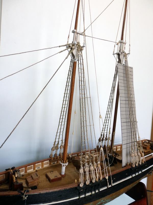

Nachdem die närrischen Tage (fast) vorbei sind, wende ich mich wieder den ernsten Seiten des Lebens zu und zeige, wie es mit meiner „Scottish Maid“ weitergegangen ist. Ich habe schon mehrfach betont, dass größte Historizität des Modells nicht mein Ziel ist. Trotzdem versuche ich, grobe Fehler zu vermeiden oder besser: zu korrigieren. Zum stehenden Gut gehören Pardunen, und in meiner Bastler-Einfalt wollte ich, entgegen dem Bauplan, zwei davon zum Groß-Topp führen. Mein „Geheimrat“ und seine Experten Underhill und McGregor haben mich dann aber belehrt und schließlich bekehrt, die Pardunen weg zu lassen. Umso rascher konnte ich mich daher der geliebten Webleinenknüpferei zuwenden. Wenn ich damit fertig bin, ist wieder vieles offen: mal ganz ohne Segel oder doch besser mit, Vollzeugs oder teils gerefft oder ganz eingeholt? Mann, so viele schwerwiegende Entscheidungen musste ich vor meiner Pensionierung nie treffen…

Mittwoch, 26. Februar 2020, 20:34
All, what You want!
Das Schiff entwickelt sich toll zu so einem herumgekommenen Seefahrzeug.... See-henswert!
Ich würde Segel setzen. So oder so.
Denn Du bist auf einem guten Kurs!
Und die Wanten sehen doch richtig gut aus.

Montag, 2. März 2020, 17:53
Lieber Bibi, es wird wohl Segel geben, allerdings in geborgenem Zustand. :wink:

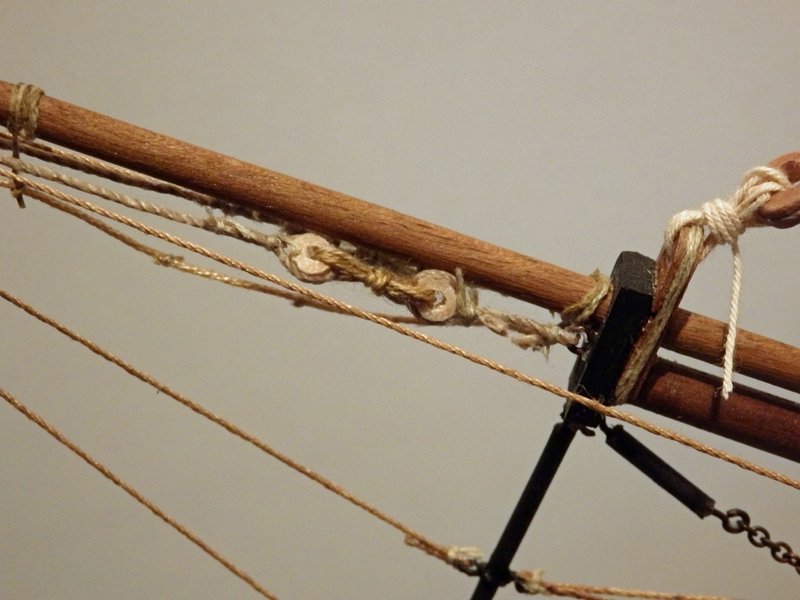

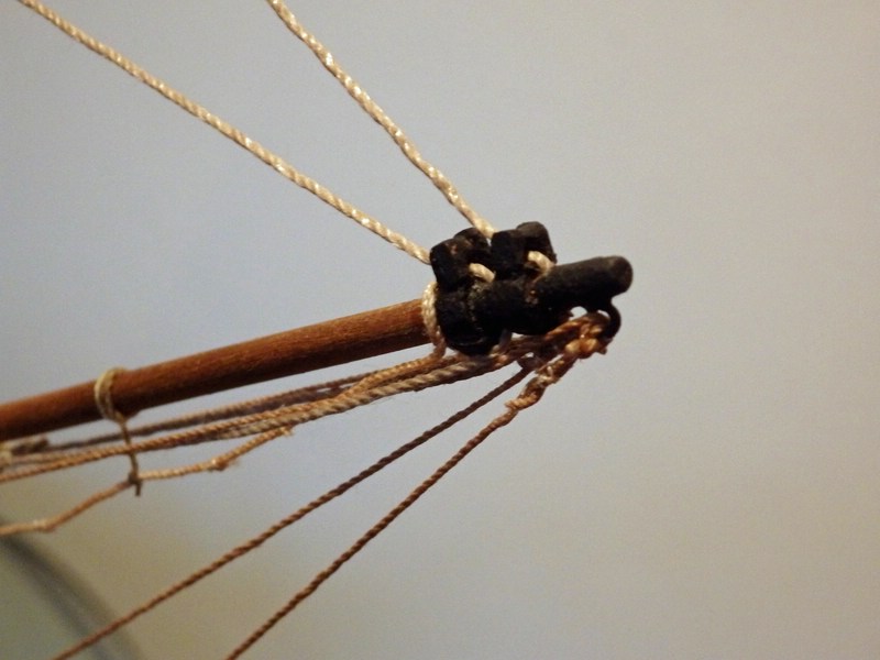

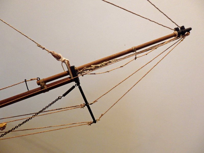

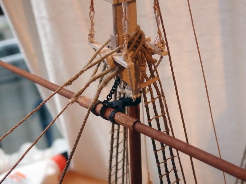

Heute geht es um die Fock- oder Vorrah. Ich bin mir dessen bewusst, dass 1839 Rahen möglicherweise noch mit einem konventionellen Rack befestigt wurden. Mondfeld datiert eiserne Racks auf die zweite Hälfte des 19. Jh. Der Bauplan sieht jedoch offensichtlich ein „eisernes“ Rack mit Kettenhanger vor, wenn auch in einer fragwürdigen Ausführung, und ich fand es spannend, so etwas zu bauen.
Das ist wieder mal so ein Punkt, an dem ich bedauere, nicht mit Metall zu arbeiten. Plastik wäre wahrscheinlich auch gegangen, aber dann hätte ich wieder einen speziellen Klebstoff benötigt. Notgedrungen habe ich versucht, das „eiserne“ Rack aus Holz nachzuempfinden.
Es ist etwas grobschlächtig, aber dünner wollte ich es nicht machen, damit es hält. Nachteil meiner Konstruktion: Man kann die Rah nicht schwenken, weil das Gelenk fehlt. Aber mein Schiff liegt ja bekanntermaßen im Hafen von Aberdeen.
Für die Hangerkette musste ich ein altes Silberkettchen opfern, weil kein anderes Material mehr vorhanden war.
Laut Bauplan soll die Rah übrigens Leesegelbrillen bekommen. Ich frage mich nur warum? Bisher habe ich noch keinen Topsail Schooner gesehen, der an der Vorrah ein Segel führte. Weiß von euch jemand mehr?
Mittwoch, 4. März 2020, 13:37
Manchmal findet man ja auch selbst eine Antwort. Die (gesunkene) "Pride of Baltimore" führte Marsleesegel und brauchte deshalb Leesegelspieren/-brillen an der Fock- und natürlich auch an der Marsrah. Ob ich das auch so mache? Ich weiß nicht...
Wenn man nur lange genug über ein Modell nachdenkt, ergeben sich weitere Fragen: Mit dem Aufkommen von eisernen Racks konnten die Rahen nicht mehr gefiert werden. Wie kamen die Matrosen eigentlich an die Bramrahen, wenn es oberhalb der Mars keine Webleinen gab? Gab es andere Aufstiegshilfen? Beste Grüße

Da hast Du Dich nett abgeRackert! Aber das sieht sehr gelungen aus!
Webleinen könnte ich mir sehr gut vorstellen; alles andere ist für mich in dem Zeitabschnitt Blödsinn. Denn wie komme ich zum Segelbergen schnell hoch?
Es gäbe die Idee, hinter dem Mast eine Strickleiter zu verwenden. So was gibts bei sehr engstehenden Wanten (siehe im Top der Cutty Sark, in Eisen an der Kruzenshtern). Der Vorteil: Man kommt bei scharf gebrassten Rahen leichter auf die Leeseite (wo das Segel und vor allem die Rah dann dicht an das Want kommen können. Und zwischen die Wanten sollte ein 45er Schuh noch gut passen.... Aber eine Strickleiter bringt auf Luv den Nachteil, dass es sehr weit sein kann zur Rah....
Ich würde die Stengewanten ausweben.
Und die Leesegelbrille etc.? Warum denn nicht? Das gabs in der Zeit durchaus. Und Du könntest die Spieren an Deck stauen, was es lebendiger macht.
