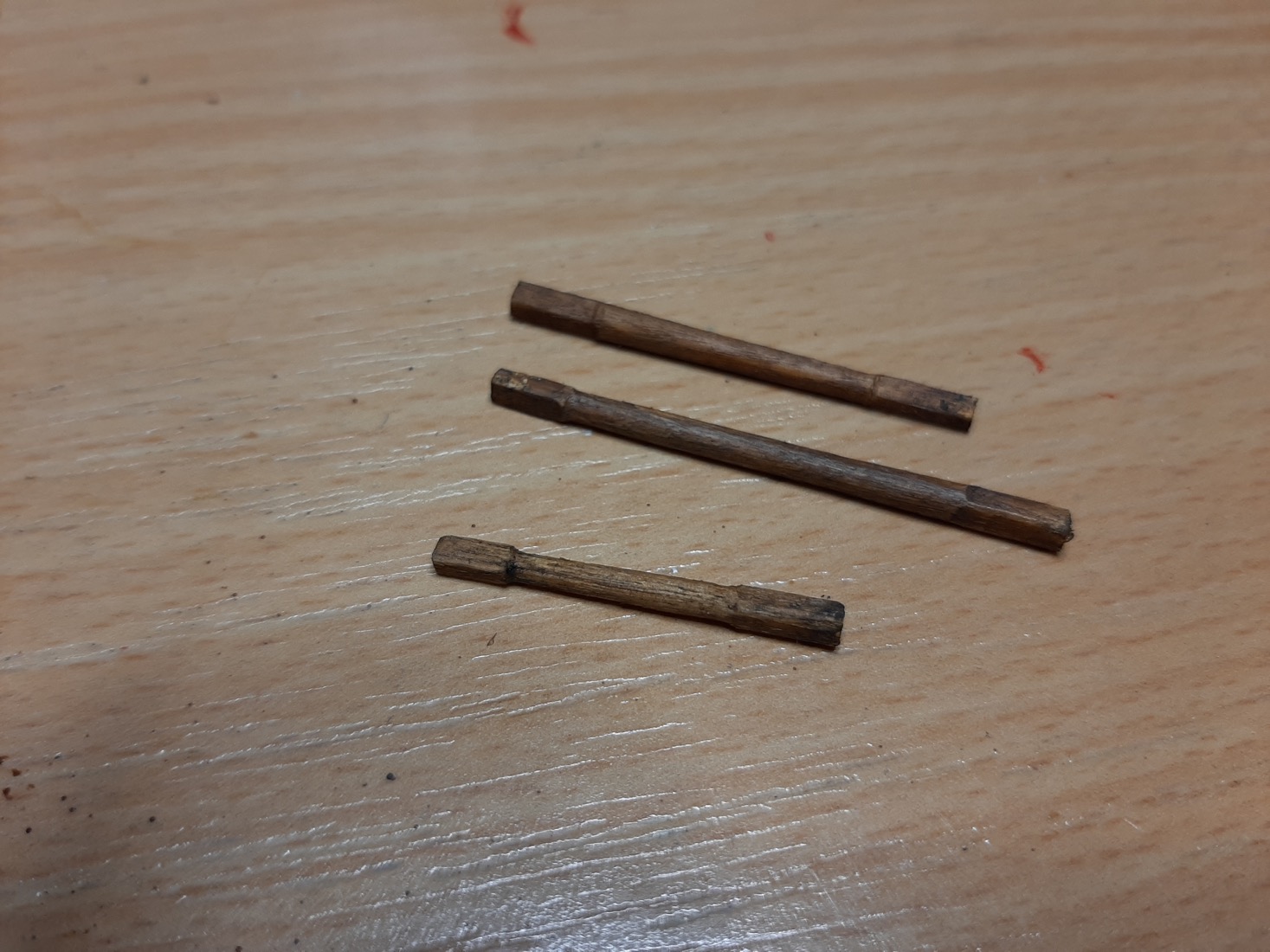

Zwischendrin seht ihr, wie ich die Holzteile farblich passend mache.
Revell Holzbraun 382 dünn auftragen und etwas abwischen um die Holzstruktur zu erhalten, dann etwas Nussbaum Beize auftragen, abwischen und dann noch mit schwarzer Abtönfarbe draken.

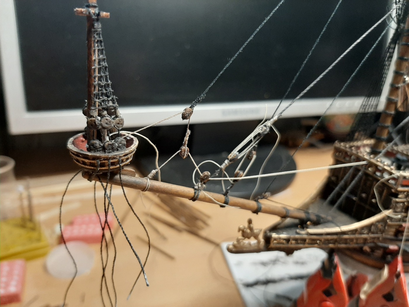

ich habe eine praktikable Lösung für die Taljenreeps gefunden.
Wenn ich Garn um eine Pinzette wickle...
...verbessert sich das Ergebnis etwas...
Noch nicht ganz der gewünschte Effekt, aber die Richtung passt. Mals sehen was dabei rauskommt....
In der Nahaufnahme immer noch gewöhnungsbedürftig.
Aus normaler Betrachtungsentfernung nicht schlecht.

Sehr schöne Masten! Die Taljereeps würde ich schwarz färben, um sie weniger prominent erscheinen zu lassen.
Montag, 25. Januar 2021, 08:45
Moin Marcus,
sehr schöne Fortschritte, ich bin begeistert :ok: oder doch eher beeindruckt? :nixweis: Auf jeden Fall ist es bockstark...
Einfärben der Taljenreeps ... ich geh mit Schmidt, nur würde ich nicht schwarz sondern eine hellere Farbe nehmen.

Zuerst den aktuellen Stand, die Taljenreeps wurden mit Pinselwasser behandelt und fügen sich nun farblich nahtlos ein.
Mir ging es wie dir, Ingo, Schmidts Vorschlag die Taljenreeps ganz zu schwärzen erschien mir etwas zu viel, dass das Garn der Taljenreeps zu seher
heraussticht war der richtige Tip.

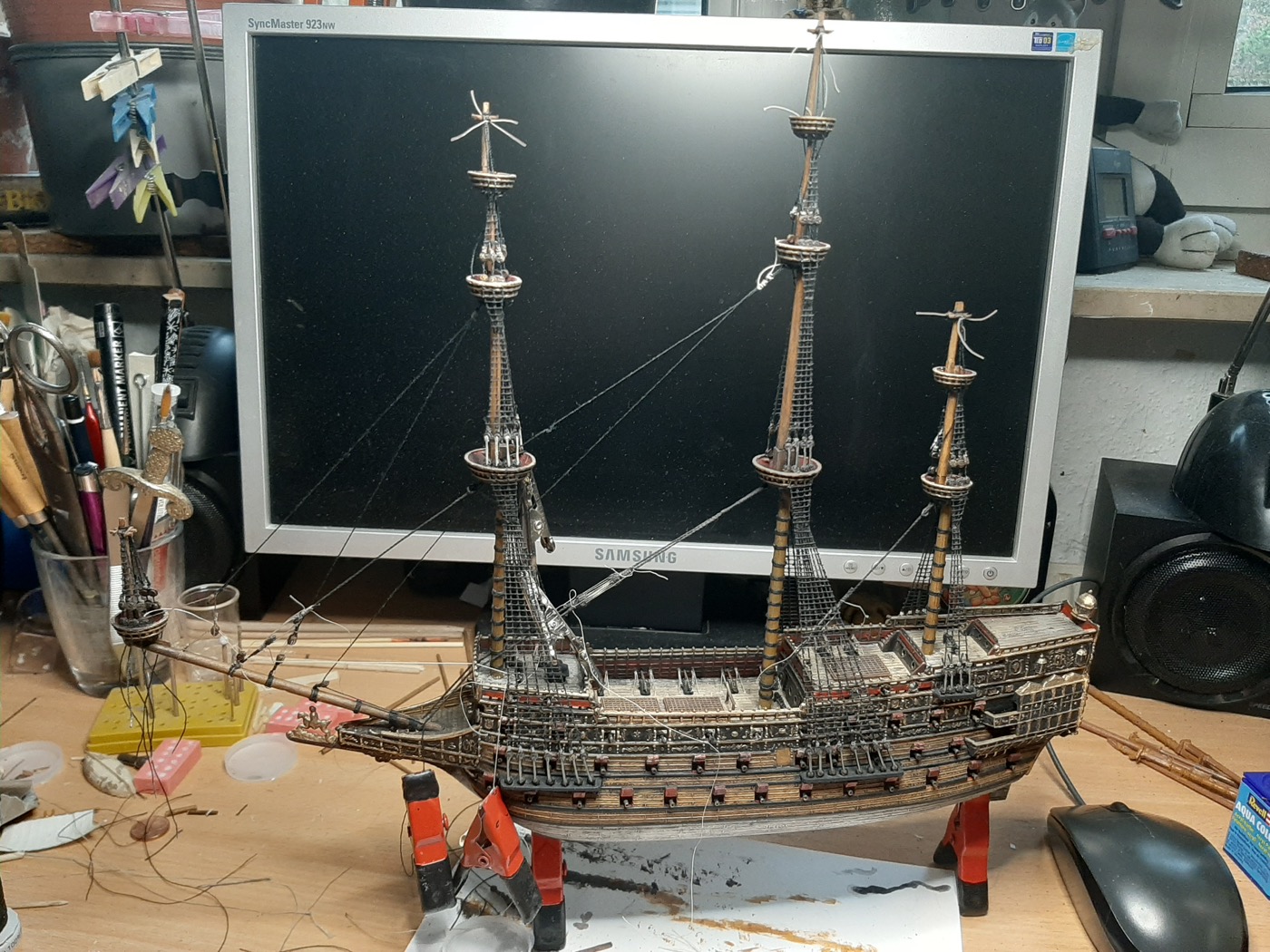

danke für eure Besuche und den Zuspruch, Zeit euch die Fortschritte der letzten Tage zu präsentieren.
Die Wanten sind fast fertig.
Die Masten werden nur noch um die Flaggstöcke wachsen. Die Wanten des Mastesegments unterhalb des Flaggstocks müssen nicht zwingend mit Webleinen versehen werden,
soviel ich weiß. Ich spiele mit dem Gedanken die Jungfern auch wegzulassen, was meint ihr dazu? Geht das so oder sind Jungfern "dort oben" zwingen nötig?

Noch Bilder zum letzten Post...

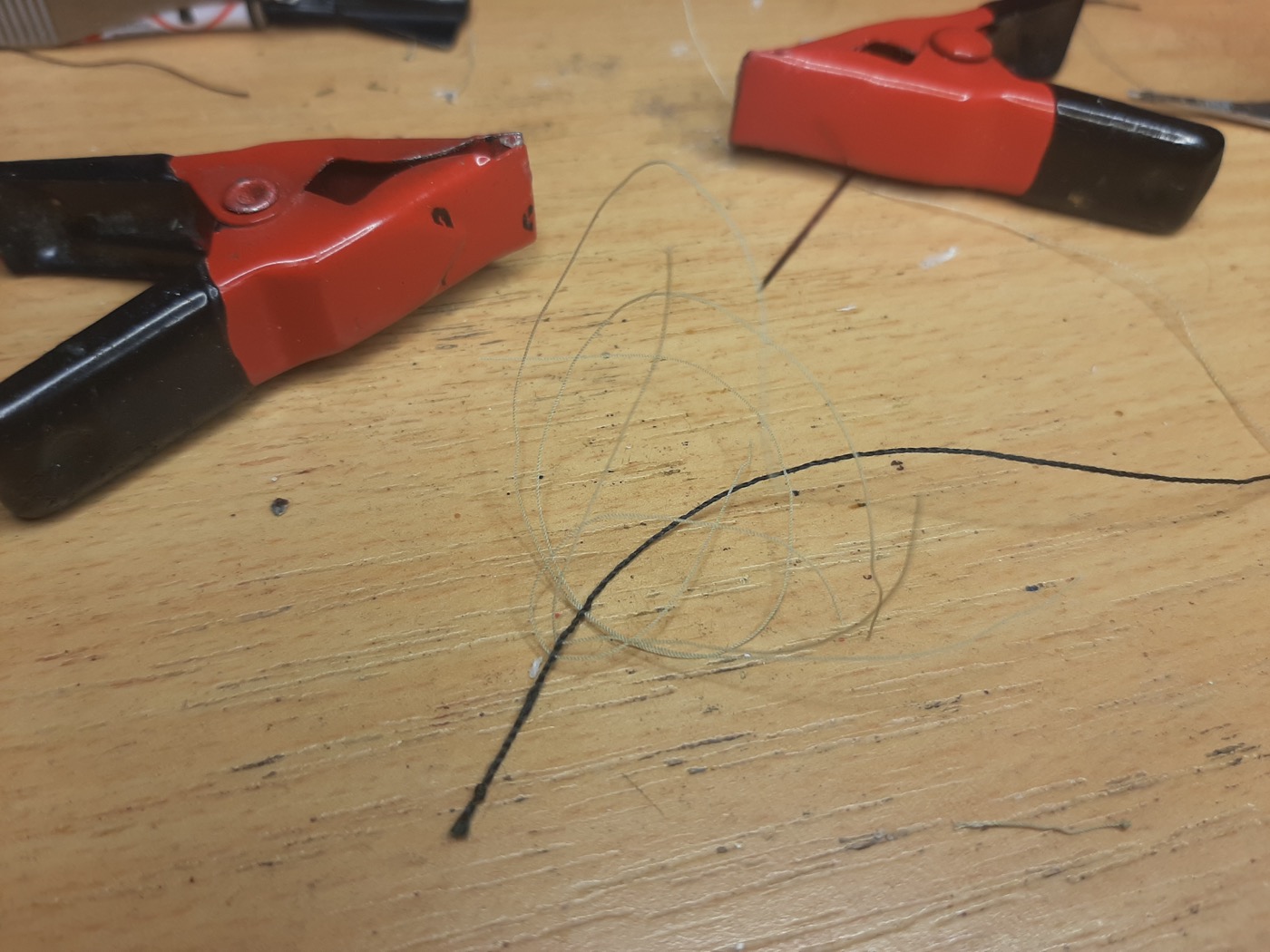

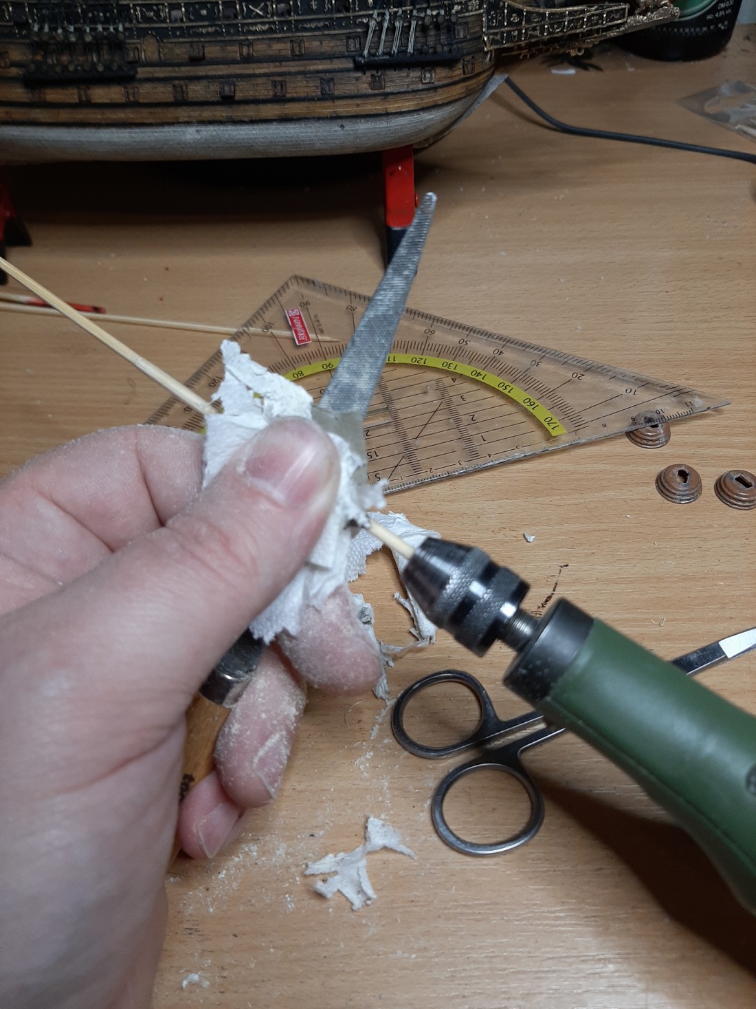

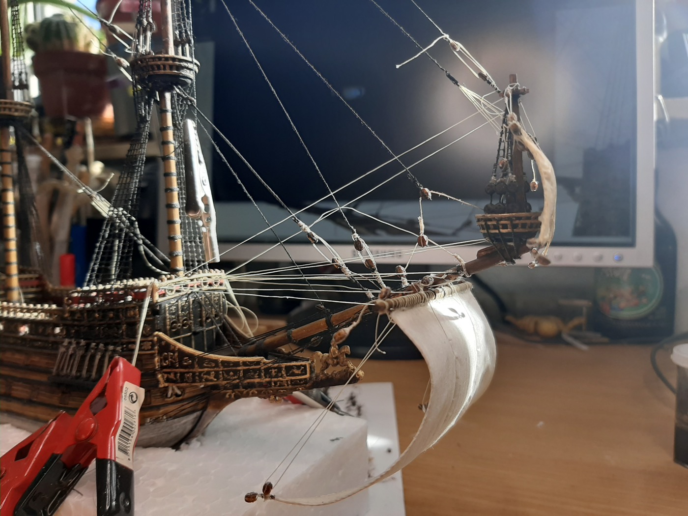

ich war die letzte Woche nicht untätig und möchte euch meine Fortschritte präsentieren.
O-Ton: "Ach, leck mich!"
Ein Stück Gussast sollte sowieso den verlorenen Schweif der Gallionsfigur ersetzen.
Dieses Garngewirr soll ein Teil werden, dass ich nicht zu benennen Vermag (ein Hahnepoot?)
Sieht am Referenzmodel aber toll aus, also wollte ich das probieren.
Noch Bilder in der Totalen.
Der nächste Post folgt bald.Grüße, Marcus

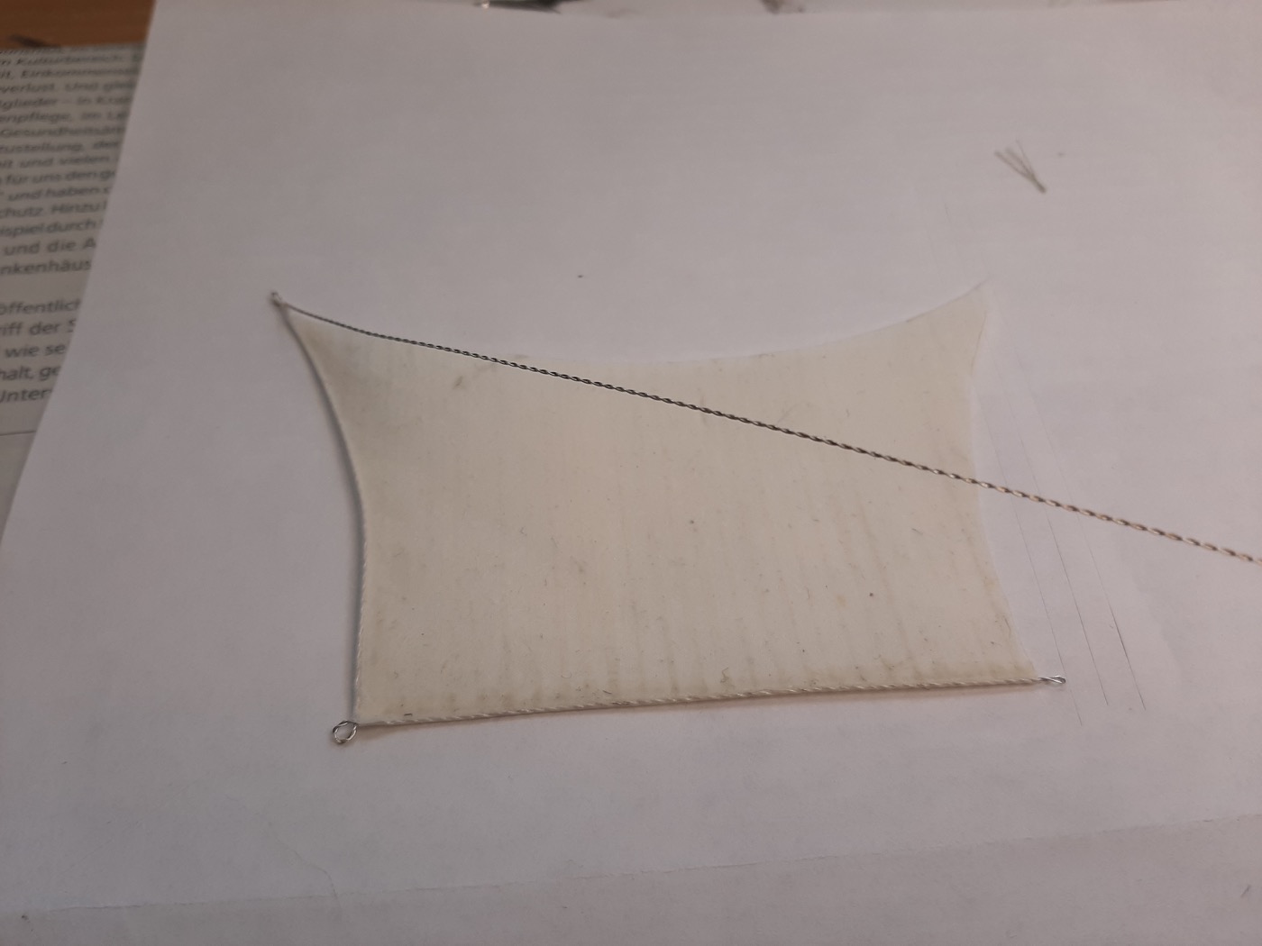

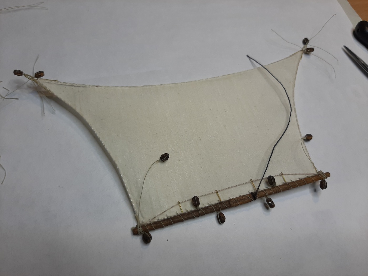

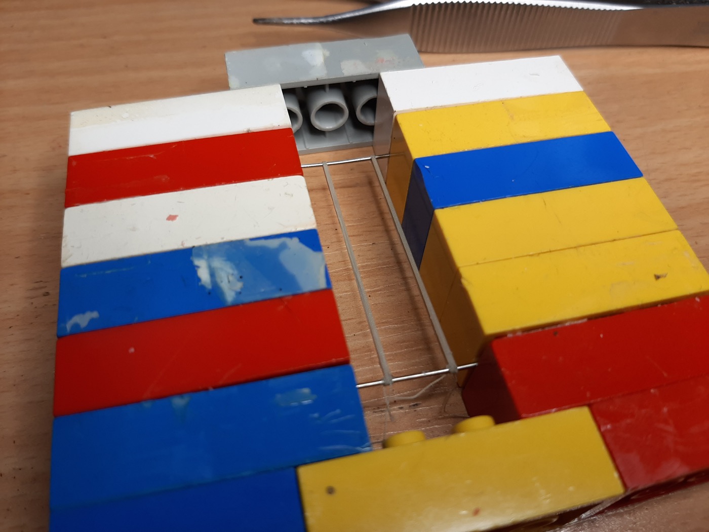

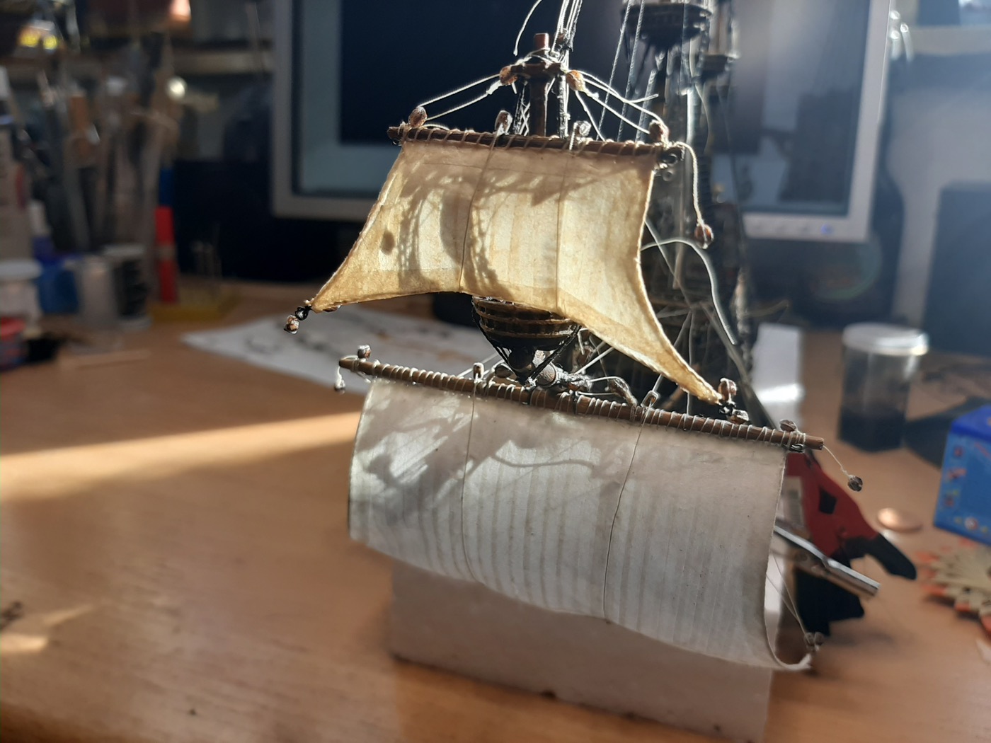

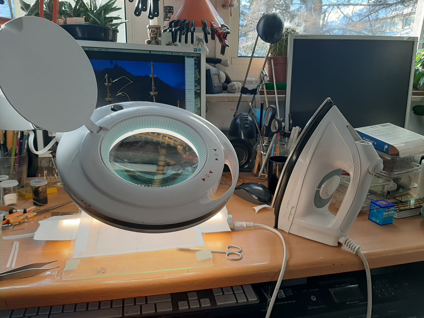

Dafi hat die Schritte der Laminatsegelherstellung hervorragend dokumentiert, daher führe ich hier nicht alles aus, hier bügle ich einen verdrillten 0,25er Draht ein.
Das fertig gebügelte Segel gegen das Licht.
Eine vorbereitete Rahe und zusammen, was zusammen soll.
Das angeschlagene Sergel

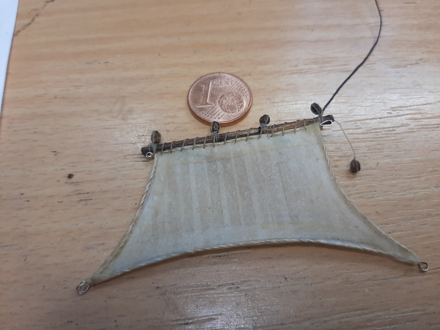

Jetzt wird es abenteuerlich...

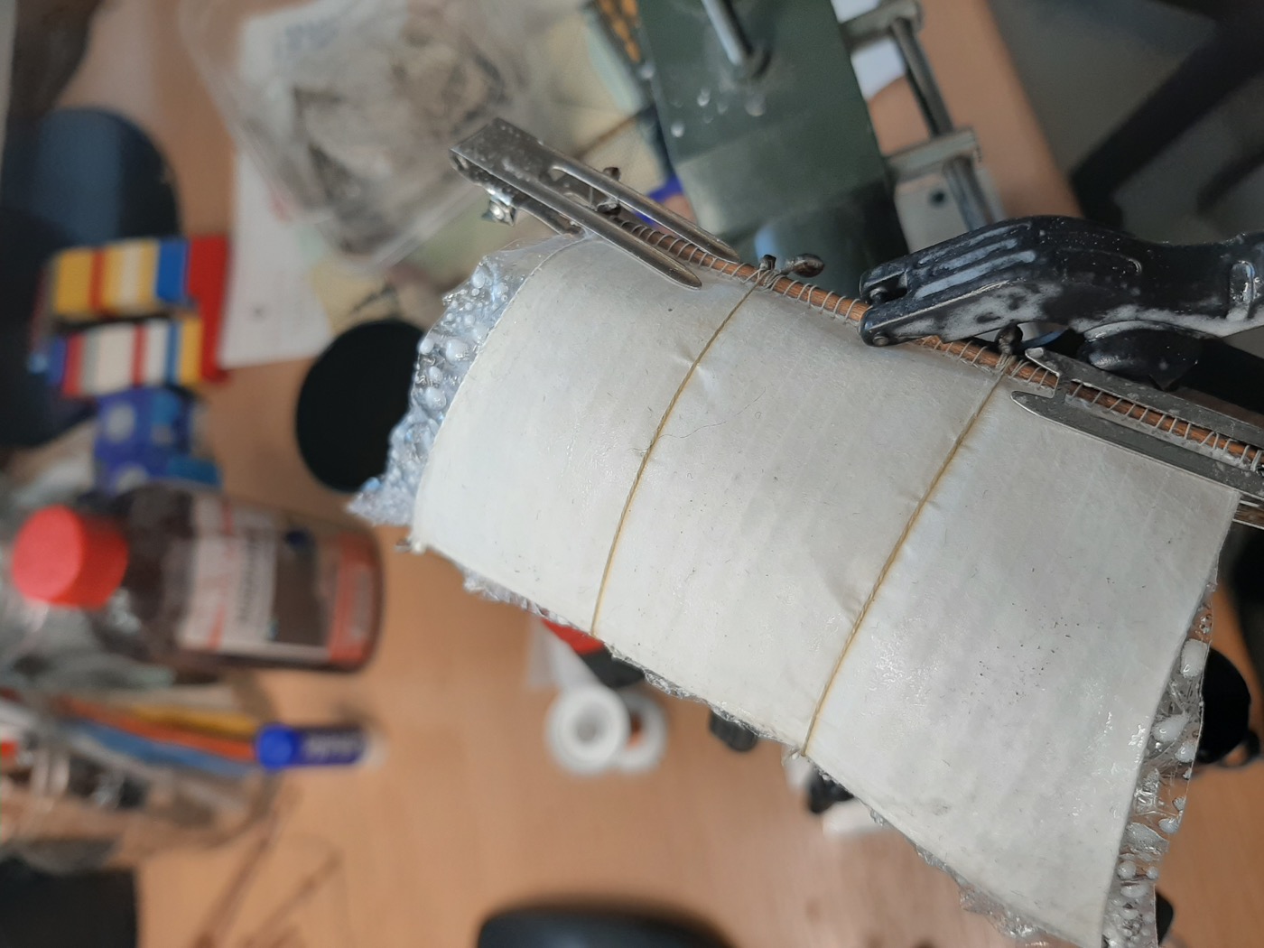

Revell hat für diesen Bausatz sehr feste aber auch Fromschöne Segel vorgesehen. Diese will ich verwenden um meine Laminatsegel zu formen.
Mit Sprühstärke eingesaut und nochmal nachgespannt.
Nach dem Trocken per Fön am Schiff.
Segel 2 vor und nach einem Kaffeebad und sprühgestärkt.
Im nächsten Post werde ich euch den aktuellen Stad zeigen

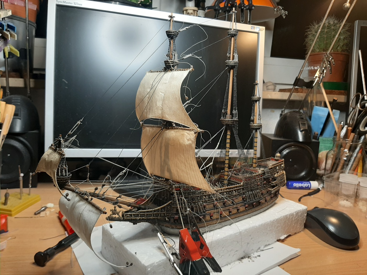

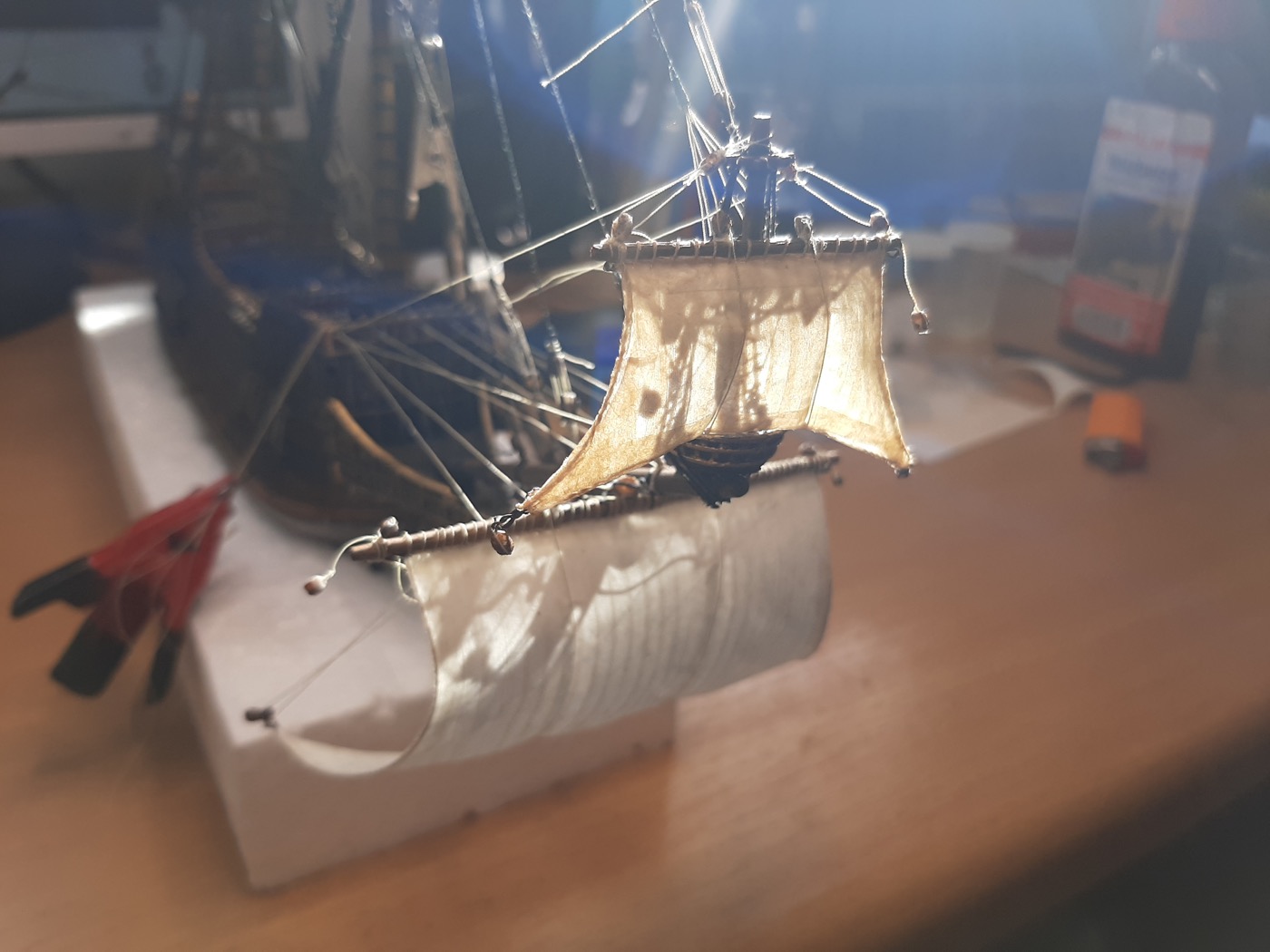

Nun zum aktuellen Stand.
Die Sonne Stand günstig und man sieht sehr schön was die Laminatsegel im Zusammenspiel mit Licht können.
Ich möchte noch auf dem äußerst unglücklich dreinschauenden Kater im Hintergrund hinweisen der sich bis zum Ende der Fotosession gedulden musste.
Inzwischen wurde er gefüttert und wirk wesentlich zufriedener.
