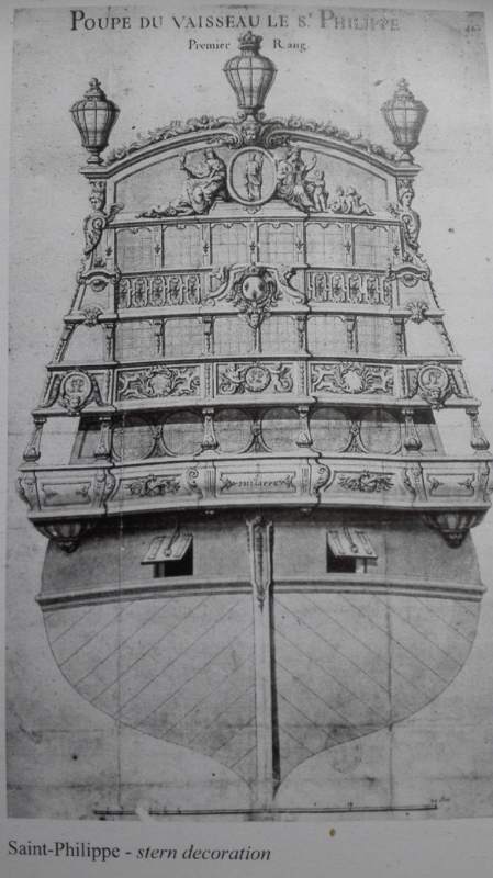

Das passt meiner Meinung nach schon. Ungewöhnlich ist aber der untere Balkon, der auf dem ersten Blick dadurch ermöglicht wurde weil das Fensterschott tiefer in dem Rumpf versetzt wurde. Das kenne ich so nicht.
Ich komme mit der Darstellung des Heck auf dem Gemälde nicht so richtig gut zurecht. Passen die Seitengalerien in ihrer Abfolge von Balkon und Fensterfront eigentlich zu der des Hecks?
Allerdings ohne eine weitere Abbildung des Schiffes läßt sich das ja nicht weiter hinterfragen. Und die einzige bekannte Darstellung bestimmt unser Bild des Schiffes.Vernagelt, nönöIch bin ja vielleicht ein bisschen vernagelt. Und ich will wirklich nicht insistieren. Aber wenn ich – auf dem Bild – versuche, von den Heckbalkons um die Ecke in die Galerien zu kommen, kann ich das denn dann auf gleicher Höhe? Meine Zweifel bleiben! Aber sie werden vielleicht schwinden, wenn du daran gehst, deine Sicht der Dinge in Polystyrol umzusetzen.
Einer meiner Jobs in einem ganz anderen Kontext waren Bilder - die zu vermessen und zu rekonstruieren.
Da sagt mein Auge: Die Seitengallerien müssten gestreckt sein und die Dekos (Die Konsolen auf den Geländern) um etwa ein Viertel reduziert. Das waren ja sehr lebendige Figuren. Und oben in der Mitte ist ein Fenster mit eimen Bogen in den Spiegel.
Das sehe ich auch so. Schiffbauer entwarfen ja ihre eigenen Schiffe, und in Toulon gab es mehrere die das konnten.
Das was der Bausatz mit seinen rudimentären "Balkonplatten" anbietet ist meines Erachtens ein generischer Basisrumpf ... passend für einen allgemeinen Schiffstyp ... egal welche Deko drangehängt wird.
Das ist eine konstruktive Ebene im Heck, auch wenn diese hier fast senkrecht steht, die über die gesamte Höhe durch die durchlaufenden Stützbalken die Stabilität gibt.
Ja das ist bekannt, aber schön das du das hier erläuterts.
Die zu sehenden Fenster befinden sich normalerweise zwischen diesen "Stützpfeilern". (alternativ noch weiter außen am Balkongeländer )
Einen zurückgesetzten Balkon im Heck kann es deshalb nicht geben, weil er erfordern würde, in dieser Ebene die Stützpfeiler zu entfernen ... im besten Fall durch ein paar Stütz-Figürchen zu ersetzen ... Wenig wahrscheinlich ! Ich kenne keinen einzigen Schnitt oder Abbildung wo es sowas gibt
Der Phenix wirkt etwas unbeholfen und kantig. Die Dekor-Zeichnung von der Soleil Royal ist allerdings aus den späten 1680/90 er Jahren. Da hatte sich schon Berain der mit seinem einheitlichen, ruhigen nicht so überladenden und vor allem mehr praktischeren Dekor-Stil als der von Le Brun und Puget durchgesetzt.
Die Heckkonstruktion de Soleil Royale halte ich deshalb auch für wesentlich realistischer als Colberts Zeichnung der Phoenix, der sich da ein wenig durch die Konstruktion durchwackelt.

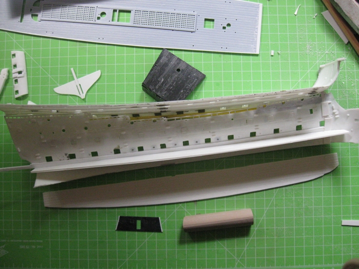

! Ich habe mich getrennt, und zwar vom Unterwasserschiff.
Endlich bin ich das Gedöns los.
