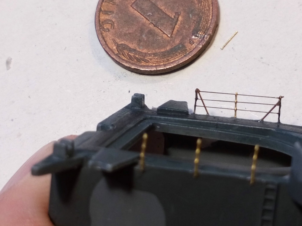

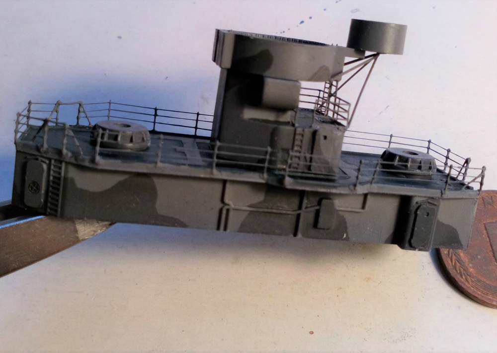

Bevor die Aufbauten montiert werden, will ich sie noch mit Geländern ausstaffieren, eine Fummelarbeit, die sich besser an einzelnen Teilen als am ganzen Schiff erledigen lässt.
Alle drei Deckshäuser hatten eine abnehmbare dreizügige Seilreling. Zum drehen der Torpedosätze musste sie am mittleren Haus auf jeden Fall abmontiert sein und wurde deshalb wohl oft gar nicht montiert, ist jedenfalls auf den meisten Fotos nicht zu sehen, weshalb ich sie da auch weglasse. An den anderen Deckshäusern ist sie so unregelmäßig, dass ich sie aus Einzelpfosten von shipyardworks.com mache.
Verspannt wird, mit ganz wenig Spannung, mit Elastikfaden.
Die äußeren Pfosten bekommen Diagonalstützen aus Relingresten.
Und die leicht durchhängende Sperrkette der Öffnung für die Leiter, auch aus Relingrest.
Gut zu sehen der bauliche Unterschied zu den festen Geländern der oberen Ebenen. Winzig, aber vorbildgetreu.... Ich hätte allerdings auch feste Reling genommen, wenn deren Anpassung nicht unmöglich gewesen wäre.

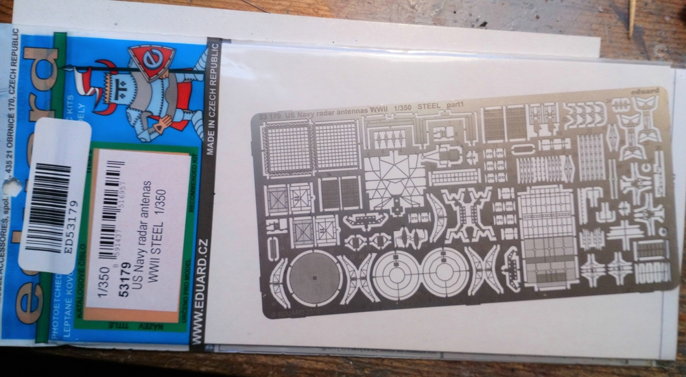

An der Rückseite des Brückenaufbaus angebracht wird der Mast, und da gibt es ein Problem: Das Radargerät ist ein SC-2, die ersten Fletchers hatten aber noch das Vorgängermodell SC, wie auf Fotos eindeutig zu sehen ist.
Und leider hat Eduard diesen Fehler übernommen. Ich erwarte ein Paket mit einem Eduard-Set verschiedener USN-Radarantennen, bis das da ist, werde ich woanders weitermachen müssen.

Und das isser, der Radargerätesatz. Keine 5% davon brauche ich für diese Baustelle, allerdings sind verschiedene Geräte auch schon für ein paar andere Projekte verplant, so dass mich die Mehrausgabe nicht so wirklich ärgert.

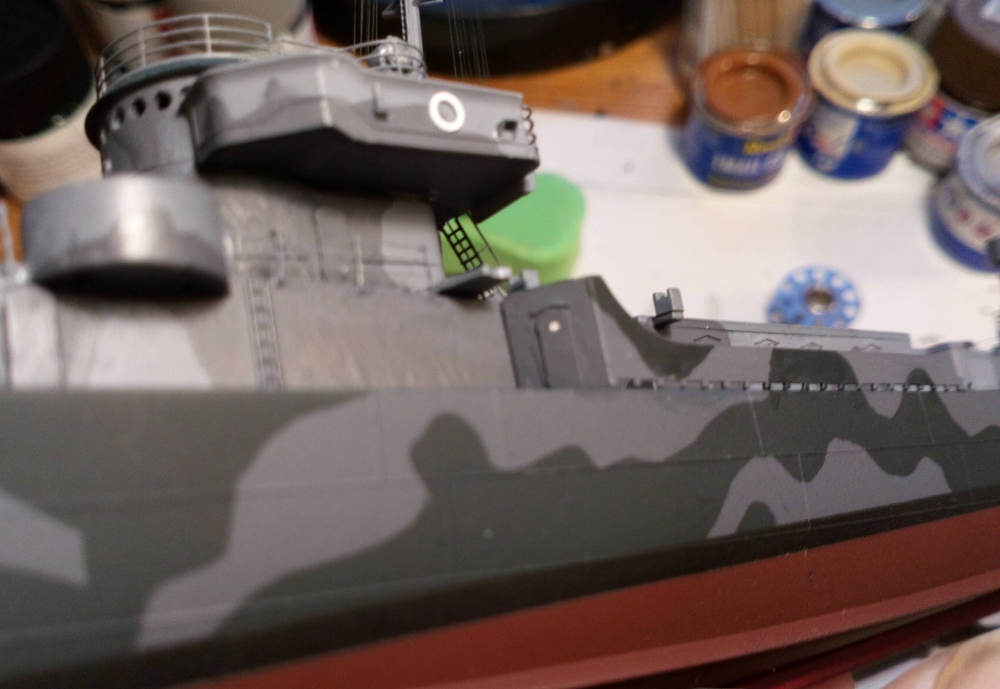

Die Treppen sind ein komisches Zwischending zwischen Treppe und Leiter, haben keine ausgeprägten Stufen. Ob das so richtig ist oder nur am Alter des Ätzteilsatzes liegt, konnte ich nicht rausfinden, sie standen jedenfalls wirklich so steil, steiler als von anderen Schiffen gewohnt. Wenig Platz auf so einem Zerstörer...
Die bange Frage, ob die Schanzkleider wohl passen, ist zur Zufriedenheit beantwortet.
Und auch der Aufwand, die Innenseiten zu detailieren hat sich gelohnt, man sieht davon mehr als erwartet. Allerdings muss man sich davor noch einen Schornstein auf den rechteckigen Sockel denken, coming soon..

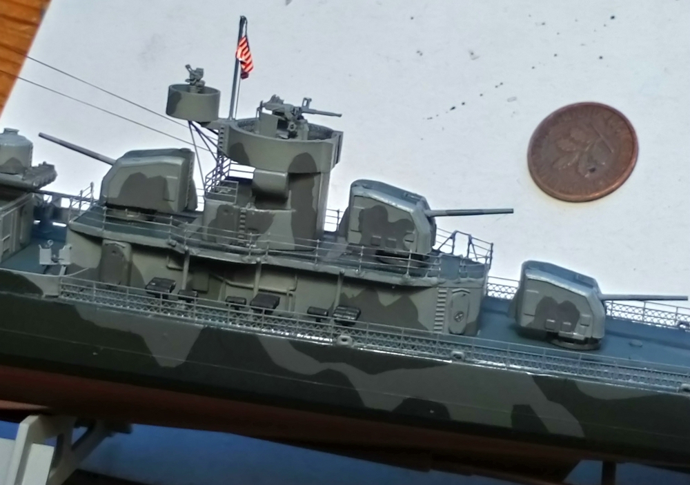

Splitterschutzwände der leichten Flak mittschiffs. Oben die Plastikteile, die als Biegeschablone für die Ätzteile herhalten müssen.
Zwischen den beiden Deckshäusern liegt eine Laufbrücke aus dem Ätzteilsatz. Mit diesem Lochblech sollte der ganze mittlere Aufbau belegt werden, das wäre aber optisch eine klare Verschlechterung gewesen. So ist es Material für die Kramkiste..

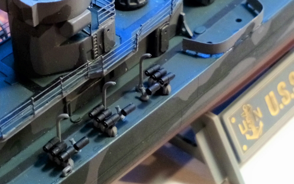

Die seitlichen Wasserbombenwerfer mit Reservebomben und Ladekränen.

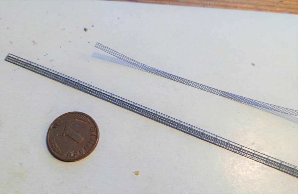

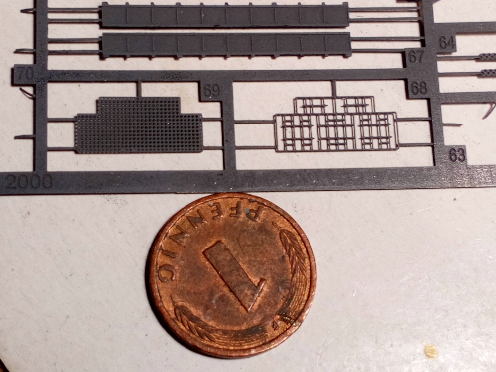

Die Reling. Dreizügige Seilreling, die unteren Felder mit Netz ausgewebt. Ist so ganz gut dargestellt, das Netz ist sehr fein geätzt.
Insgesamt braucht man gut 60cm in 6 Abschnitten, etwas bleibt für die Kramkiste.

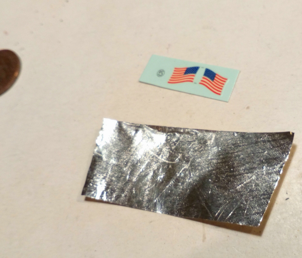

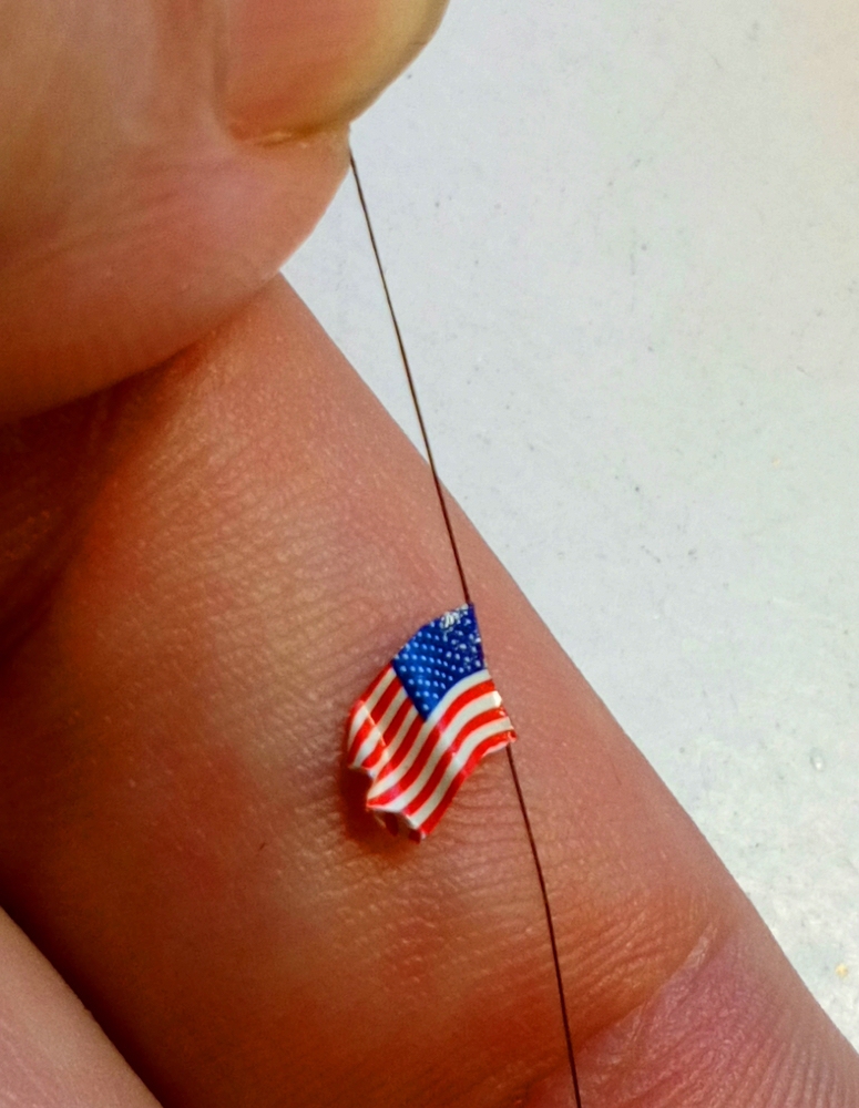

Flagge als Decal, leider nicht, wie bei japanischen Tamiya-Schiffen, auf dünnem Reispapier. Die sind mir die liebsten, aber Decal auf Osterhasenfell funktioniert auch.
Zuerst eine Seite aufgezogen, nach Trocknung genau die Form ausgeschnitten und die andere Seite bündig angebracht.
Trockenzeiten damit ausgefüllt, die Funkantennen zu spannen. Im Bild mein hochspezielles Spezialapplikationswerkzeug, Wimpernhaar (Augenbraue geht auch) an eine Stecknadel geklebt.
Die fertige Flagge leicht zerknüllt und an ein Stück Elastikfaden geklebt..
.. und Flagge gesetzt. Bei der USN war und ist es so geregelt, dass bei Schiff vor Anker an Bug die Gösch, also nur das blaue Feld mit Sternen, und am Heck Stars and Stripes geflaggt sind, bei Schiff in See nur Stars and Stripes am Mast, möglichst weit achtern. Dieser kleine Mast war wohl nur für diesen Zweck da. Gelegentlich wurde auch am zweiten Schornstein geflaggt, das tat der Flagge aber sicher nicht gut... allerdings war direkt darunter im Deckshaus auch die Bordwäscherei untergebracht.
Und wo ich schon mal da war, auch gleich den Bofors-Zwilling samt Leitgerät montiert. Auf den Bildern, die das Schiff bei seinen Erprobungsfahrten zeigen, meine Hauptreferenz, fehlt das Leitgerät noch. Tatsächlich hatte sogar die industrielle Supermacht USA da einen Engpass, obwohl man riesige Anstrengungen unternahm, konnte man erst im Laufe des Jahres 1943 genug 40mm-Geschütze und Leitgeräte für alle Schiffe herstellen. Das lag auch daran, dass ursprünglich der 28mm-Vierling als Standardwaffe vorgesehen war, der sich aber im Einsatz nicht bewährte. Auch hier war der in der ursprünglichen Konstruktion noch vorgesehen.
Das Leitgerät für die 127er auf der Brücke..
.. und die 20mm-Oerlikons. Die waren, wie auf vielen USN-Schiffen, mal so und mal so gerichtet, ohne feste Ordnung.
Und die 127er Türme eingesteckt.

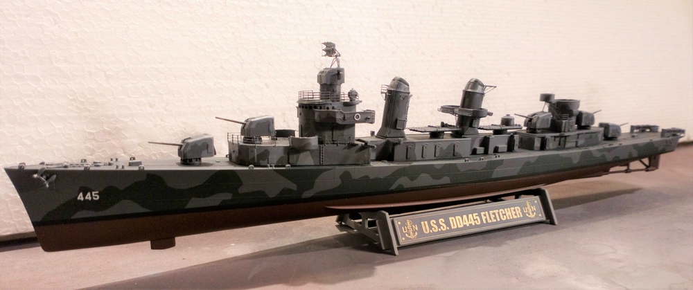

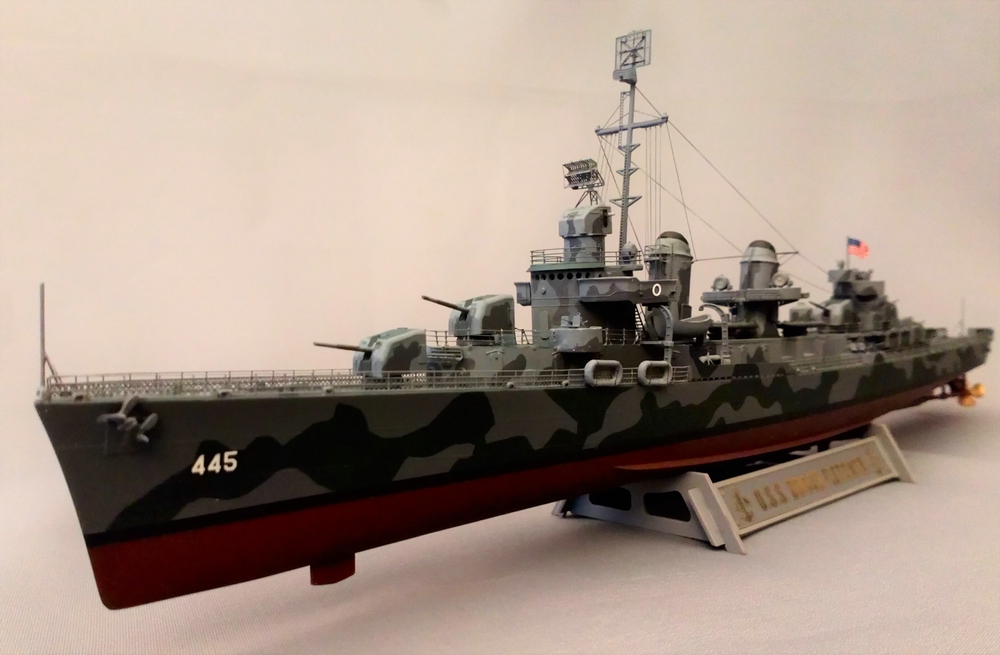

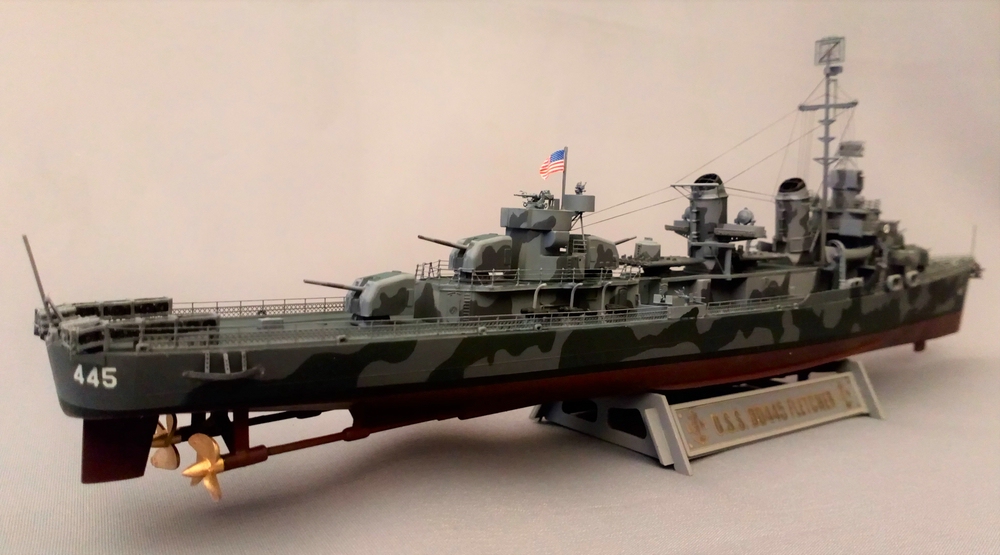

USS Fletcher - Endstand
Mahlzeit allerseits!

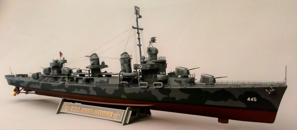

Fertig!

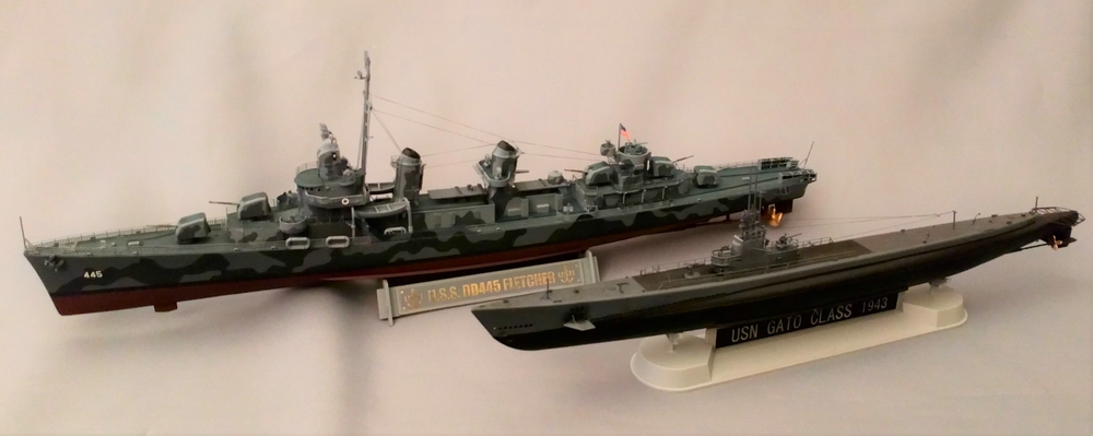

Zum Vergleich der Nach-Nachfolger, die Gearing-Klasse. Familienähnlichkeit ist immer noch erkennbar..
..auch wenn doppelt soviel Zeug drauf ist.
Und das zur gleichen Zeit in ähnlicher Stückzahl gebaute Gato-Uboot.
Fazit: Ein absolut empfehlenswerter Bausatz, trotz seines hohen Alters einfach nur gut baubar. Vor allem die Passgenauigkeit begeistert. Eduard-Ätzteilsatz ist zu empfehlen, die sonstigen verbauten Zubehörteile gehen schon Richtung Luxus. Details, die aus normaler Betrachtungsdistanz schon fast unsichtbar sind.
Ärgerlich nur das falsche Radargerät, aber auch nur, wenn man konkret dieses Schiff bauen will, für spätere Einheiten der Klasse passt das Bausatzteil. Und soooo groß ist der Unterschied zwischen SC und SC-2 auch nicht..
Wie immer geht mein Dank an alle, die mitgelesen und kommentiert haben, mit sachkundigem Publikum macht es einfach mehr Spass.
Bleibt mir gewogen!
