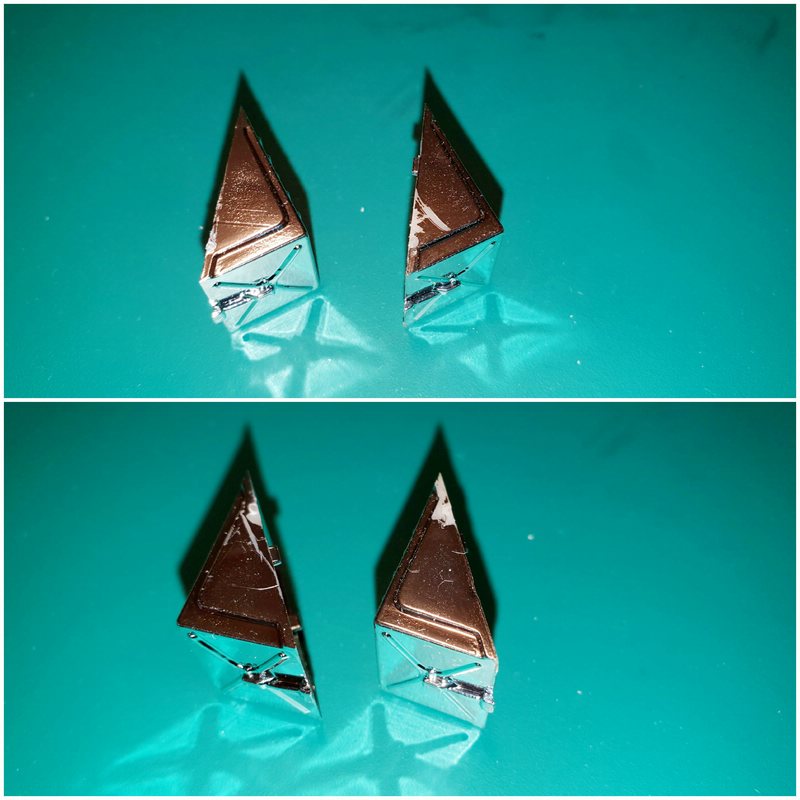

Ich hab die Kiste mit den losen Teilen vom Vorbau durchstöbert weil ich in der Bauanleitung etwas gesehen habe, was mich stutzig werden ließ (Bild reiche ich nach) - den wie es oft der Fall ist, wurde ich abgelenkt und hab mich etwas zugewandt was mich jetzt vll sogar jetzt hasst (also das Teil mich)
:?: Ich glaube es handelt sich um die Tanks :?: zumindest wird darin irgendwas verstaut würde ich meinen :!:

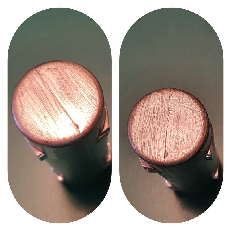

Beim anfassen habe ich die Grate bemerkt und wollte sie abschleifen - Bauanleitung sagt iwo das man das vorher machen sollte (evtl ist es auch die vom "BOSS" aber iwo stand das) und auch die Chromstellen etwas anrauen fürs kleben ... irgendwie war es nicht so toll in meinen Augen also ran an die Feilen und ...
Gedanke war ganz kurz - Backofenspray und entchromen - hätt ich doch meine Gedanken befolgt...
Die Angel muss natürlich ihr neues Werkzeug immer gleich austesten und hat sich den "Liquid Chrome" geschnappt und losgemalt (Kindergartengruppe "Die lustigen Maikäfer" grüsst :motz: X( :motz: )
Beschissen wär geprahlt - also rin ins Bauzimmer und ... "Aqua Color Silber" und Pinsel geschnappt und ...
Nicht schön - ziemlich selten - aber gefällt mir besser und hat auch meinen Traum für den "BOSS" etwas durchgemischt...
Wo ich mir aber selbst auf die Schulter klopf und mir das hier gönne :bussi: :kuss: :bussi:
Was auch immer das für Teile sind (Bauanleitung sagt es mir - die war aber im andern Zimmer :D :D :ok: :D :D ) sie waren für mein verwöhntes Auge :abhau: :abhau: :abhau: :abhau: und die zarten Pfötchen, einfach zu rau

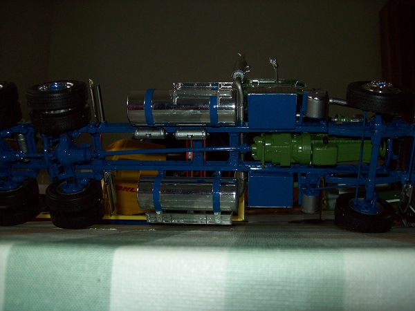

Eine gute Stunde später würde ich sagen - ohne das ich mich selbst loben möchte :) :lol: :)
Kann sich sehen lassen - jedes der Teile
Ich werde das mit dem Silber nochmal wiederholen evtl. mehrmals noch - dann brauch ich wohl auch noch Klarlack und dann is es toll, finde ich ... Chrom ist mir für die beiden Tanks nun nimmer wichtig ...
Die nicht vorverbauten Chromteile werde ich supersorgsam vorbehandeln und hoffen das ich nicht zuviel feilen und schleifen muss wenn ich geklebt habe...
Wie ich Pinselstreifen rauskriege werde ich mal Ingo fragen :ok: oder am besten erst garkeine Streifen reinkriegen...

Hallo, betreffend der Tanks, komplett entchromen, das funzt perfekt mit Backofen reinigungsspray. Dann verkleben verschleifen und entweder mit Alclad und Airbrush verchromen oder mit einem Stift von Molotow, die gibts zb beim Gerstäcker.
Gruss aus Wien
Harry
Freitag, 25. September 2020, 07:27
Moin Angel,

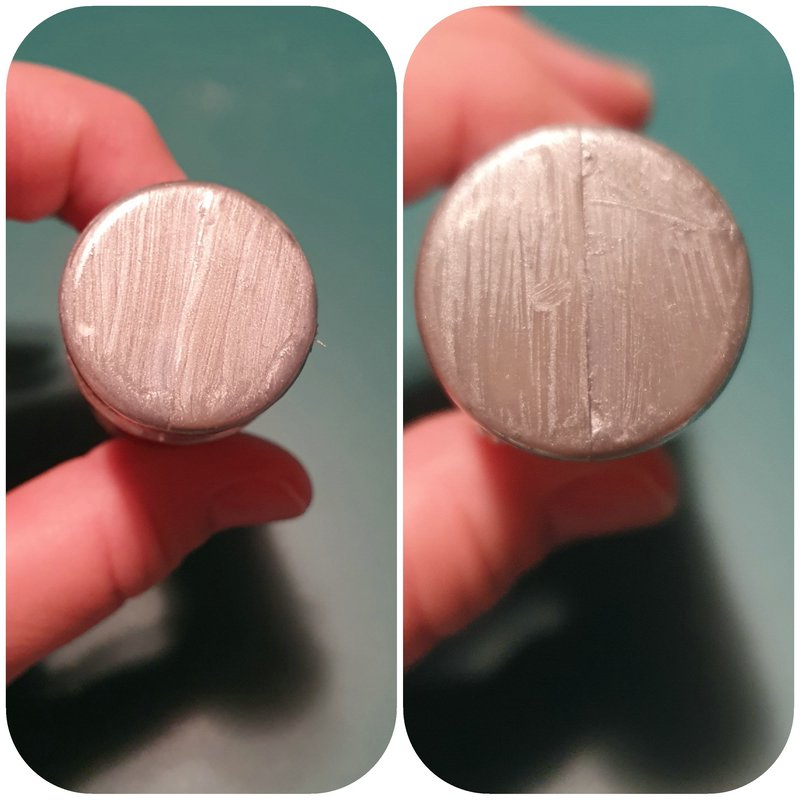

Das war nun erst mal Pech, auf der ganzen Linie mit den Tanks, also zuerst mal, Klebesteanllen wo die Tanks zusammen geklebt werden, das macht man vor dem Verkleben, auch die Ränder, schleift man vorher ganz vorsichtig an. Das man dann mit dem Chromstift ausbessern, den man vorher gut durch schütteln muss.
Klar ist auch, das man nie eine genauso strahlende Fläche, selber erzeugen kann wie, es an den original Teilen zu sehen ist.
Hier bekommst du nur eine annähernd gut Fläche, wenn du für das Chrom eine Airbrush benuzt.
Genauso ist es mit den Streifen, beim Pinseln, die man kaum vermeiden kann, das ist etwas was du so beim Pinseln immer haben wirst, da kann auch nur eine Airbrush abhilfe schaffen.
Aber den Umgang damit muss man auch erst noch lernen, denn eigentlich muss nun die Farbe von den Tanks wieder runter. Am besten mit Dowanol = Methoxypropanol PM, gibt es bei Kremer Pigmente, denn Backofenspray wird dir durch die Farbe, nicht mehr viel helfen.
Und wenn du keine Schleifspuren mehr erkennen möchtest, brauchst du noch Nass Schleifpapier, aber 600ter Körnung, je höher die Zahl umso feiner ist das Papier, bis 1000 Körnung bekommst du im Baumarkt, feineres nur im Netz, bzw, Fachhandel, für Lackierungen.
Dafür sind dir die Luftbehälter für die Federung schon ganz gut gelungen, allgemein auch als Federbälge bekannt, bei luftgefederten Hinterachsen für LKW.

leider hab ich das wohl nicht im Griff oder in den Pfötchen:
Das "gepinsel" verbesser ich auch nimmer

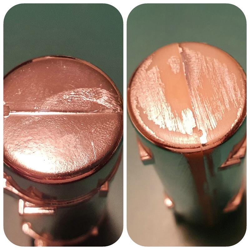

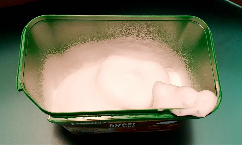

Ich hab jetzt zum Testen, ob ich das richtig verstanden habe mit dem Backofenspray - einen Tank "zu Bett" gebracht - morgen Mittag um 11Uhr hat er 24 Stunden kuschelweich in Spray gehüllt verbringen dürfen
Sollte ich den einen Tank durch meine Unwissenheit verhunzt haben, werde ich vom andern die Finger lassen und den so verbauen wie ich ihn bekommen habe und einfach mal kurz :saufen: und :bang: bis ich drüber weg bin

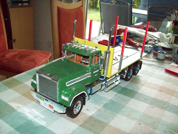

Samstag, 26. September 2020, 22:50
Hallo Angel!
Ich habe jetzt mal Bilder von meinem (Logger) Mack gemacht. Vielleicht hilft´s ja ein bisschen.
Das ist auch ein Sinalco! Aber eben anders .....
Sven

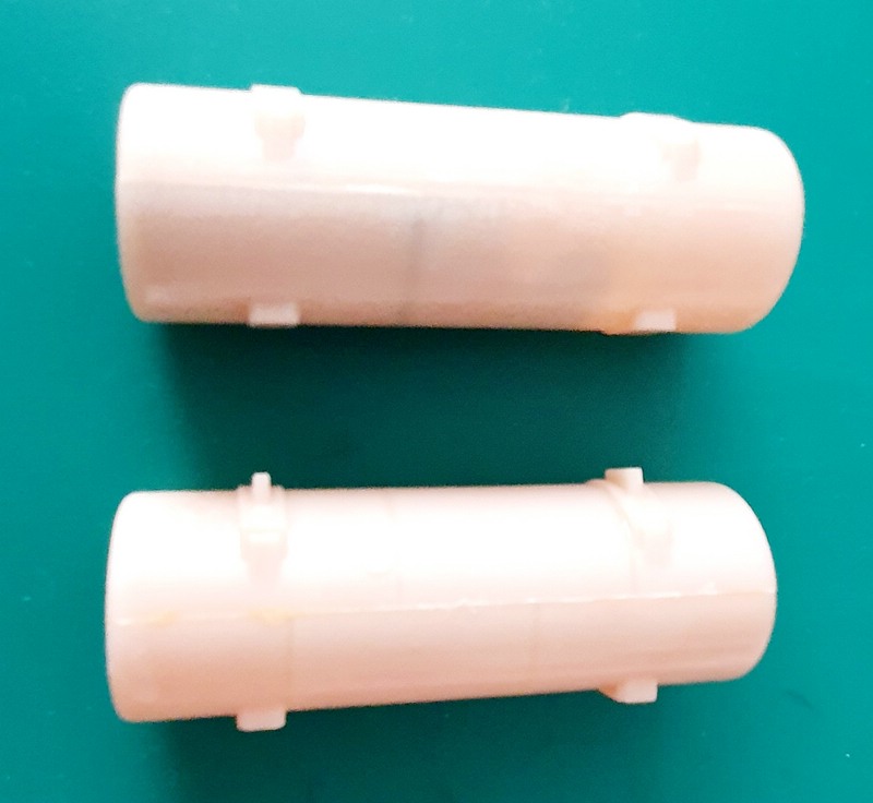

oha....das ist ärgerlich. Aber kann alles noch ausgebessert werden. Ich entchrome grundsätzlich die Teile, da ich das Chrom teilweise zu dick finde und ich zudem die Trucks gebraucht darstellen möchte. Also ruhig bißchen matter Glanz und etwas rostig. Egel....zurück zu den Tanks.
Entchromen, verkleben, die Klebenähte gut verschleifen ( 600er, 1000er Nassschleifpapier ), grundieren und das Ganze mit ner Airbrush und Alclad geduscht. Gibt, finde ich, das beste Ergebnis.

Die Idee von Sebastian ist wirklich gut, da es auch oft so gemacht wird, mit den Tanks und wenn das alles doch nicht klappen sollte, dann vermesse mal die/den Tank, Länge und Durchmesser. Ich schaue dann mal ob ich etwas in meinem Fundus habe, was die Helfen könnte.

In 30 Minuten klingelt der Wecker und ich werde meinen Tank aus dem Schlaf holen ... ich bin aufgeregt, was sich so getan hat in der Box!
Ich persönlich würde mich völlig entchromen bei dem Geruch den der Backofenreiniger hat :abhau: püüüüh

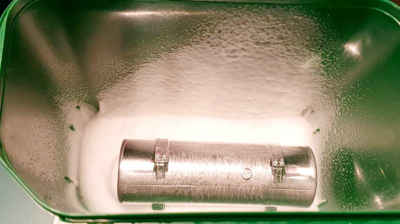

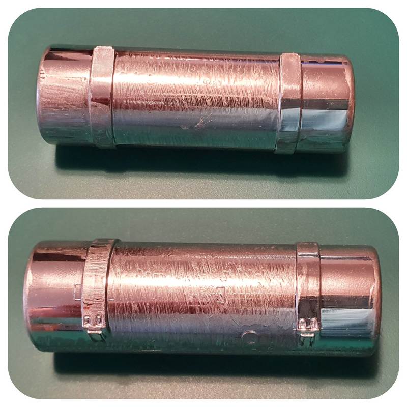

Sonntag, 27. September 2020, 12:12
Der "pure" Wahnsinn
Servus zusammen,
:love: :love: ich bin total happy :love: :love:

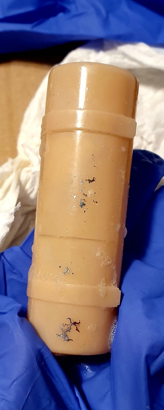

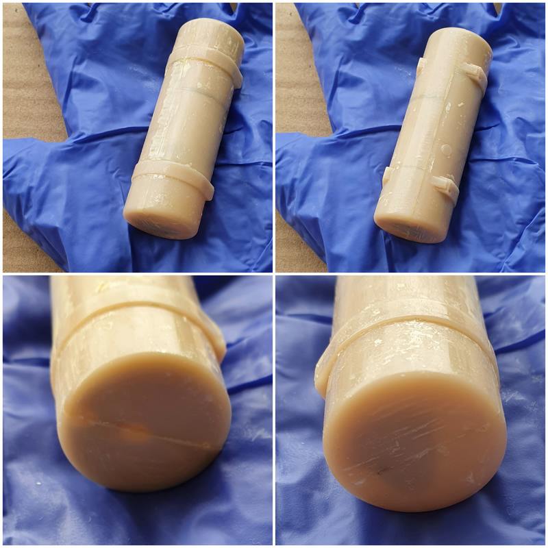

Hab meinen Tank aus dem "Ofensprayschlaf" geholt und vorsichtig der Welt präsentiert...
Nachdem er sich bissel erholt hat, kam er dann ins Bad (warmes Wasser und flauschiges Tuch danach)
Jetzt strahlen hier 2 um die Wette - er weil er so glänzt und ich weil ich damit viel mehr anfangen kann :thumbsup: :ok: :thumbsup:
Am Dienstag kommen meine Schleifpapierbögen - solange lass ich ihn nun zufrieden...

Ich weis nicht, wie es den anderen so geht, aber mit Backofenreiniger bin ich durchaus vorsichtig. Hab seinerzeit mal welchen in eine andere Flasche umgefüllt und der hat sich über die Zeit durch die Flasche gefressen.
Gut, für die Zeit zum entchromen reicht der Behälter sicherlich. Hat damals ca ein halbes Jahr gebraucht. War ne echte Sauerei das wieder weg zu wischen. Nur mal so im Hinterkopf halten ;)

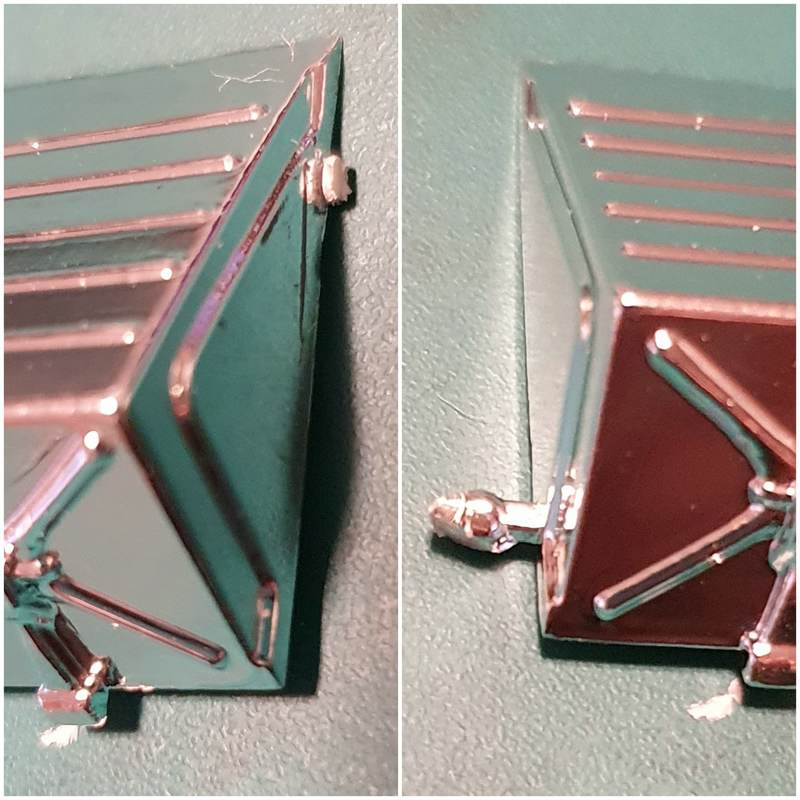

Wenn Weihnachten 3 Tage vorher ist ...
kann es sein - nicht alle Geschenke liegen unterm Baum...
Ich dachte, was in 24h geht, muss auch in knapp 20funzen und hab meinen Tank aus dem Bett gescheucht
:heul: :heul: :heul: :heul:
Warum ich ihn schlafen geschickt habe:
Während er jetzt nochmal 24h pennen darf, widme ich dem weiterbau, dachte ich...

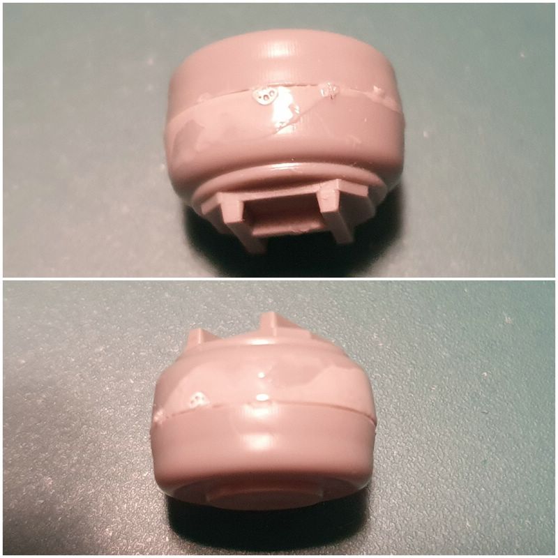

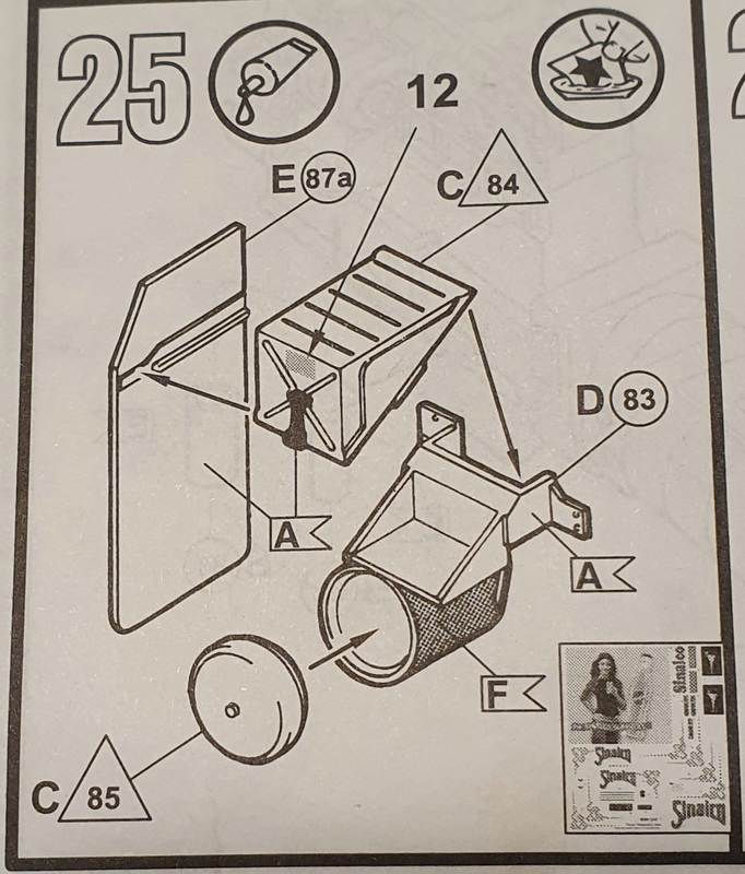

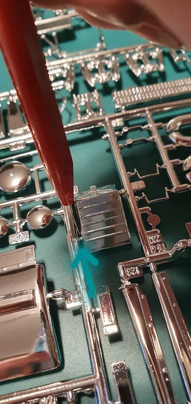

Teilvorgebaut - zum Teil die Teile abgetrennt - zum Teil noch im Spritzling ... alles bissi wild, aber ich komm so langsam hinter das Schema oder den Trick :baeh: :bang: :baeh:
Seitenschneider so toll wie du bist - so nutzlos jetzt... Cutter muss ran :thumbsup: :thumbsup: :thumbsup: :thumbsup:
Ich war nicht so mutig, ganz dicht ranzugehen
hab dann mit der Cuttermesserspitze langsam die Teile abgeknibbelt und muss sagen - :respekt: :dafür:
jeweils links sind meine Ergebnisse - rechts des Vorbauers ... (leider nimmer im VKPortal sonst hätt ich ihn mal angeschrieben - aber er hat ja verkauft wegen Aufgabe des Hobbies ... von daher)

Hallo Angel,
ein tip zum Seitenschneider,den Schnitt immer mit der glatten Seite der Klinge zum Bauteil ansetzen.Dann kannst du den Gussast fast restlos am Bauteil abschneiden und sparst dir einiges an nacharbeit
Gruss,Rudi

Servus Rudi,
viiiieeeelen Dank ... eben vor dem zusammenpacken am Gussaststück versucht ... läuft :thumbsup: :thumbsup: :thumbsup: :thumbsup:
Danköööööö
Grüßle Angel

Nix zu danken,und noch ein Tip.Falls der Seitenschneider speziell für Plastikmodellbau ist,z.B. Revell solltest du ihn auch nur für Kunststoff verwenden.Mir ist beim schneiden von Draht schon die Klinge gebrochen
Gruss,Rudi
Dienstag, 29. September 2020, 21:59
Servus Rudi,
Danke für den Nachtrag ... auf meiner Verpackung steht für Drahtstärken bis 1mm ... püüüh Glück gehabt ... aber für Nachkäufe notiert ... Danköö nochmal

Mittwoch, 30. September 2020, 07:01
Moin Angel,
Wo Freund Rudi wahr hat, hat er wahr, das ist mir schon so in Fleisch und Blut übergegangen, das ich da schon gar nicht mehr drüber nach denke.
Kunststoff Seitenschneider haben ja eine flache Kante, damit du am Bauteil ansetzen kannst das Cuttermesser bricht hier mehr, als das es schneidet.
Auch richtig das man nur Kunststoff damit schneidet, da sie nicht so stark gehärtete Klingen haben, dafür sind die meisten die man kaufen kann auch super scharf.
Themenwechsel, das dürften die Luftfilter sein, die da unter den Batteriekästen hängen, auch etwas was nicht unbedingt verchromt werden muss, aber die Stellen, wo du das Abgetrennt hast solltest du noch verschleifen, immer schön um die Nippelchen drum herum und dann kann es in Wagen- oder Fahrgestellfarben lackiert werden. Chrom ist da nicht unbedingt erforderlich. Wenn du das aber doch wieder Verchromen willst, kannst du dir ein paar Tropfen aus den Chromstiften raus drücken und das dann mit dem Pinsel machen, aber nicht streichen, sondern tupfen, das geht sehr gut. Die Kappe oben ist übrigens abschraubbar, aber Vorsicht, den Stifft dabei mit dem Behälter nach unten halten und die Kappe oben, sonst gibt es ne riesen Sauerei.
Auch mit den Stiften, ist tupfen besser, als Linien zu ziehen, das Ergebnis wird gleichmäßiger, außer du willst kanten Nachziehen oder ähnliches.
Mittwoch, 30. September 2020, 23:40
Servus Bernd,
Schleifpapier ist da und da ich beim bestellen nciht drauf geachtet habe - kann ich nun 84 Blatt in 14 Stärken mein eigen nennen :abhau: :abhau: :abhau: :abhau: besser zuviel nää :lol:
Ich seh schon, das ich ncihts sehe oder keine Ahnung habe ... ich wär nie auf die Idee gekommen, das Luftfilter aussen sind - aber klar, die Luft ist ja auch außerhalb ... bin ich froh das ich kein reales Auto mehr hab - ich würd das mit ganz andern Augen anschauen und trotzdem nichts wissen dann :bang:
Aber mit jedem Tag und neuem Teil lern ich was dazu - Danke an Dich und auch an Rudi und alle Helfer und Tippgeber hier :love:
Diese Woche wird nimmer viel los sein ... aber danach :thumbsup: :thumbsup:
Was aber ein Träumchen wurde - mein 2. Tank ... glatt wie ein Babypopo und rosig schön hihihi
Hab ihn heut Nacht kurz nach 1 Uhr geweckt - hatte Angst ihn weitere 24h im Spray zu lassen ... und er ist einfach schöön
Bilder folgen und auch der weitere BB

Chrom ist mittlerweile mein Favorite, da ich selbst nen Ansatz von Chrom-Tiara auf dem Kopf trage :abhau: :abhau: :abhau: :abhau:
Aber Chrom auf Parkett und auf Tisch und Stuhl und überall ... och nee muss nicht ... finde ich :D 8) :D
Ich hoff ich kann die Tipps genau so umsetzen wie von Dir beschrieben...

Im übrigen gibt es auch eine Nachfüllflasche für die Stifte, da bekommt man die Farbe leichter raus.
Benutze ich eigentlich nur noch zum Pinseln oder in der Airbrush, auch wenn die Flasche mit €20,- zu Buche schlägt, aber man hat auch lange was davon, weil man ja immer nur geringe Mengen braucht, da die Chromfarbe sehr gut deckt.

Sonntag, 4. Oktober 2020, 12:44
Servus zusammen,
@Bernd - ja du hast mir damit einigen Ärger erspart und ich werde mir die Nachfüllflasche besorgen - DAS ist sicher :!: :!:
Das Spraybett hat den Tanks echt gutgetan:

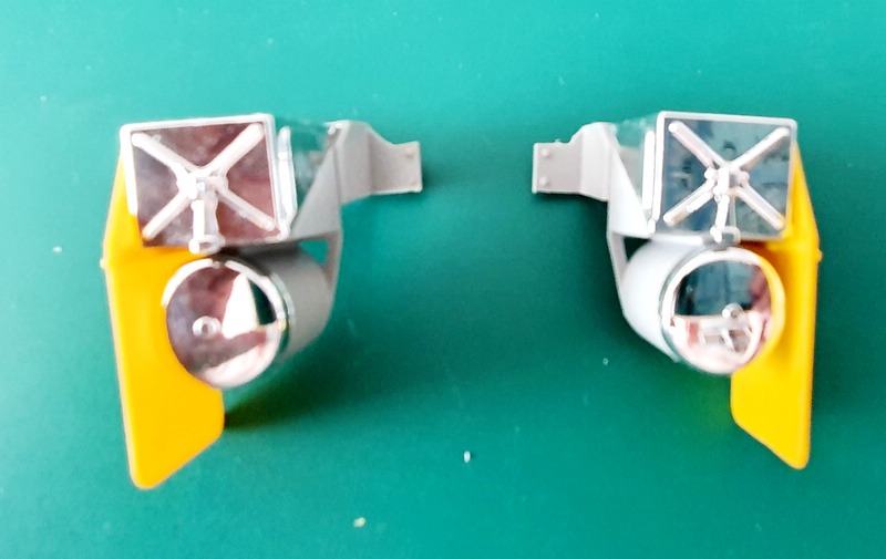

Weiter gehts in der BA - Teile hab ich leicht angerauht und gesäubert und dann mit den vorgebauten - von mir abgetrennten Teilen - verklebt.
War ein guter Plan - ich hätte sie sonst nicht an das Chassis hinbekommen...
Allerdings muss ich damit warten - heut war ein bissel mehr im Plan und den will ich einhalten
